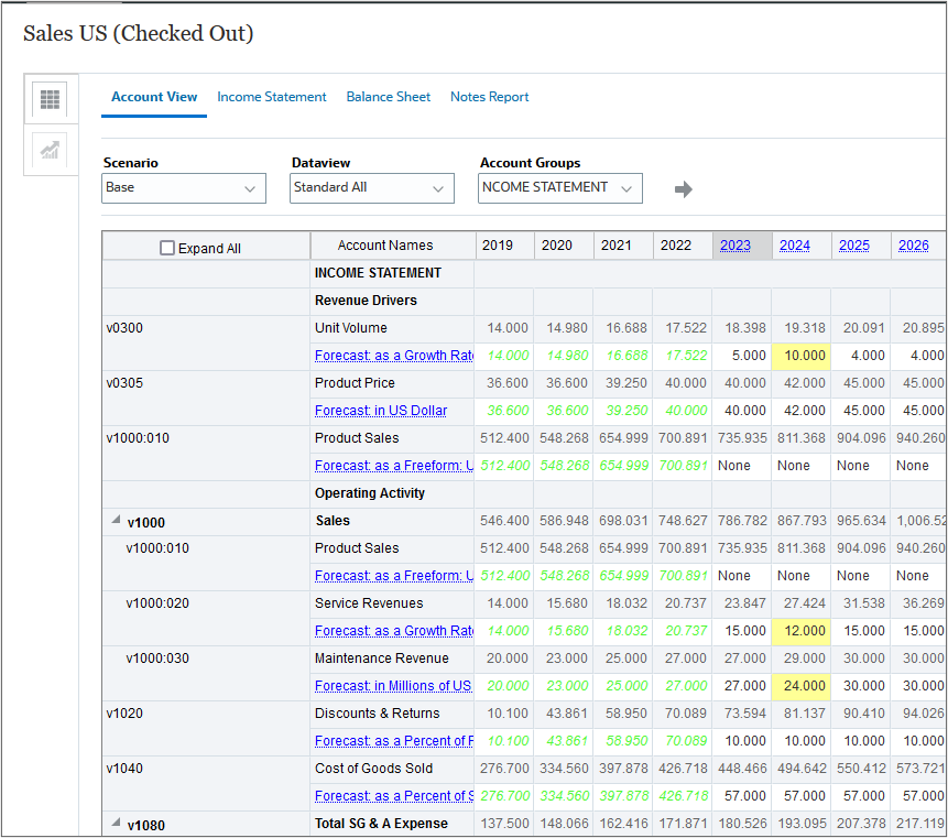

  1. 그리드에서 2024에 대해 다음 계정 값을 수정합니다.
    • v0300 단위 부피 - 증가 예측: 10
    • v1000:020 서비스 매출 - 성장 예측: 12
    • v1000:030 유지 관리 매출 - 백만 미국 달러로 예측: 24
    데이터 수정
  2. Save를 누릅니다.
