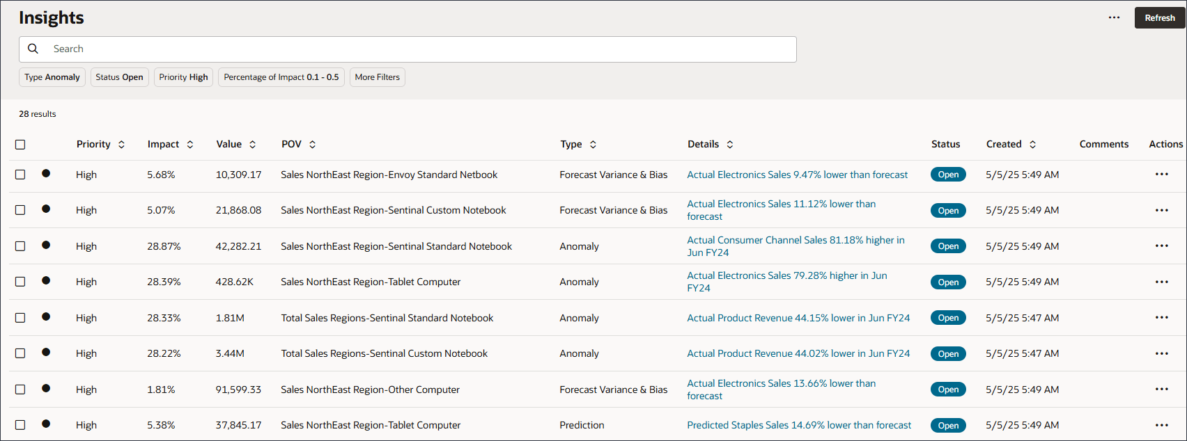

인사이트는 데이터에서 패턴을 찾아 데이터 분석을 자동화하므로 그럴 필요가 없습니다. 새 데이터가 EPM Cloud 시스템에 로드되면 Insight 엔진은 분산, 추세, 이상값, 예측 편향과 같은 주요 신호에 대한 데이터를 처리합니다. Insights는 데이터에서 패턴을 수동으로 찾는 데 시간을 소비하는 대신 이를 자동으로 수행합니다. 인사이트는 가장 관련성이 높은 패턴만 표시합니다. 중요도와 중요도에 대한 인사이트를 구성할 수 있습니다.
인사이트는 사용이 간편한 디스플레이로 제공됩니다. 인사이트 목록은 쉽게 정렬 및 필터링됩니다. 예를 들어, 몇 번의 클릭만으로 임계값 내 특정 패턴을 쉽게 필터링할 수 있습니다. 인사이트를 더 빠르게 제공함으로써 재무 부서는 문제 해결을 위한 비즈니스 참여와 같은 부가가치 활동을 더 많이 수행할 수 있습니다.
인사이트 표시
관리자는 비즈니스 전문가와 상담한 후 인사이트를 구성하여 플래너가 인사이트 표시에서 볼 수 있는 인사이트를 정의합니다 그런 다음 구성된 인사이트를 즉시 실행하거나 정기적으로 실행하도록 일정을 잡을 수 있습니다

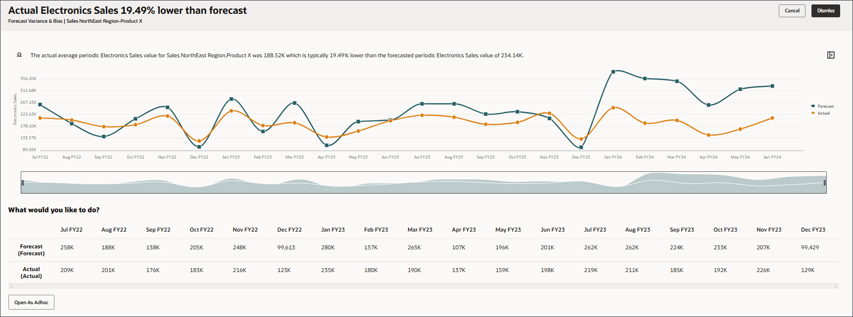

  • 예측 차이 및 편향 인사이트: 과거 예측 및 실제 데이터를 분석하여 플래너가 제출한 예측의 숨겨진 편향을 표시합니다. 이 유형의 인사이트는 수요예측 및 실제값과 같은 두 개의 과거 시나리오 간 차이 또는 편향을 측정하고
    예측 차이 인사이트

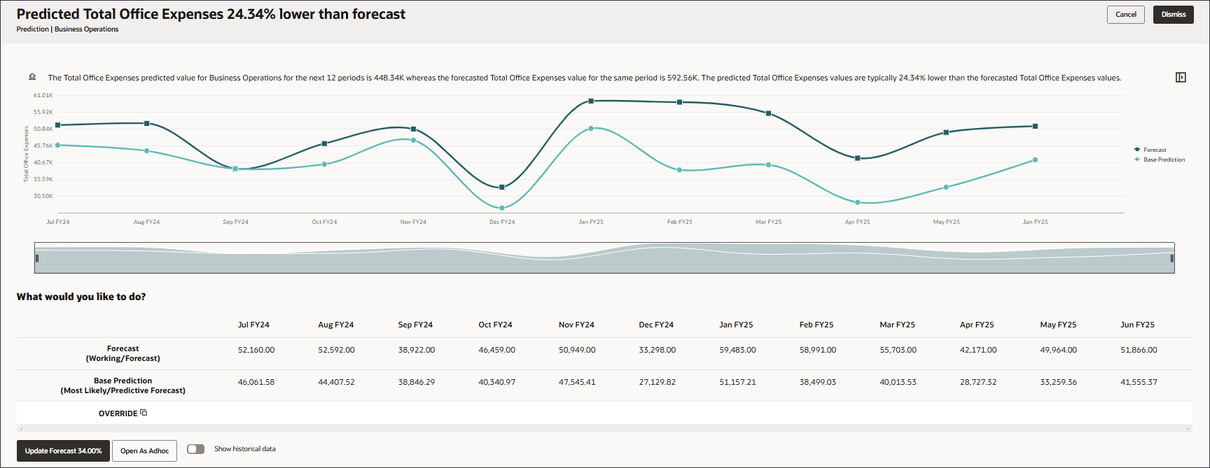

  • 예측 인사이트: 머신 예측 대비 미래 예측 간 차이가 가장 큰 부분을 검토합니다. 예측 인사이트의 경우 미래 기간에 대해 생성된 예측 데이터가 필요합니다. 예측 데이터를 사용할 수 없는 경우 자동 예측을 사용하여 데이터를 자동으로 예측할 수 있습니다. 예측 인사이트에 사용할 머신 러닝 예측 또는 기타 예측 데이터를 가져올 수 있습니다.
    예측 인사이트

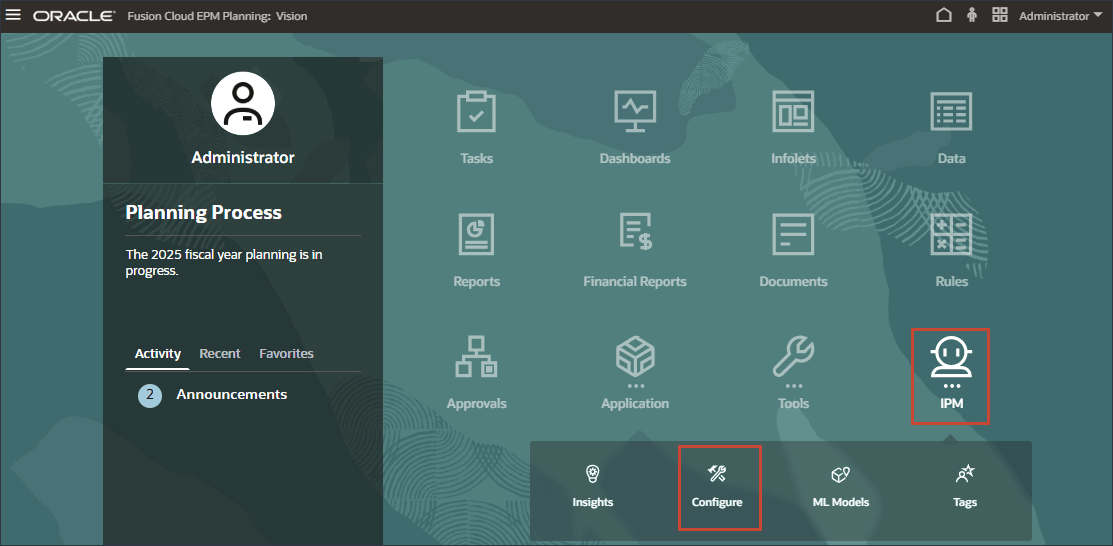

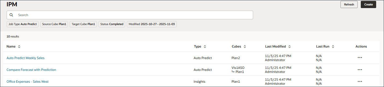

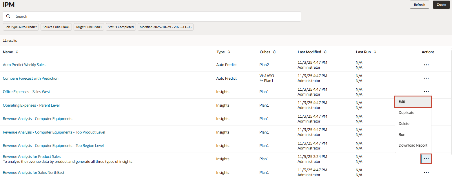

  1. 홈 페이지에서 IPM, 구성 순으로 누릅니다.
    홈 페이지
    구성된 인사이트가 표시됩니다.
    구성 페이지
  2. 아래로 스크롤하여 제품 판매에 대한 수익 분석 행에서 작업(작업)을 누르고 편집을 선택합니다.
    구성 페이지

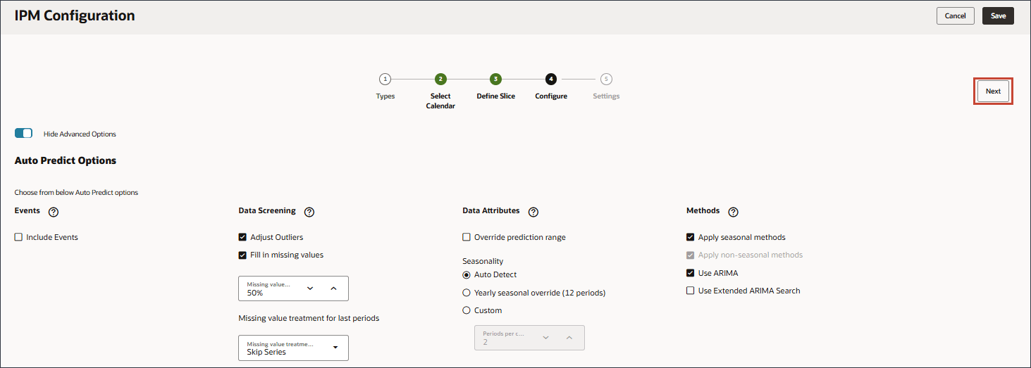

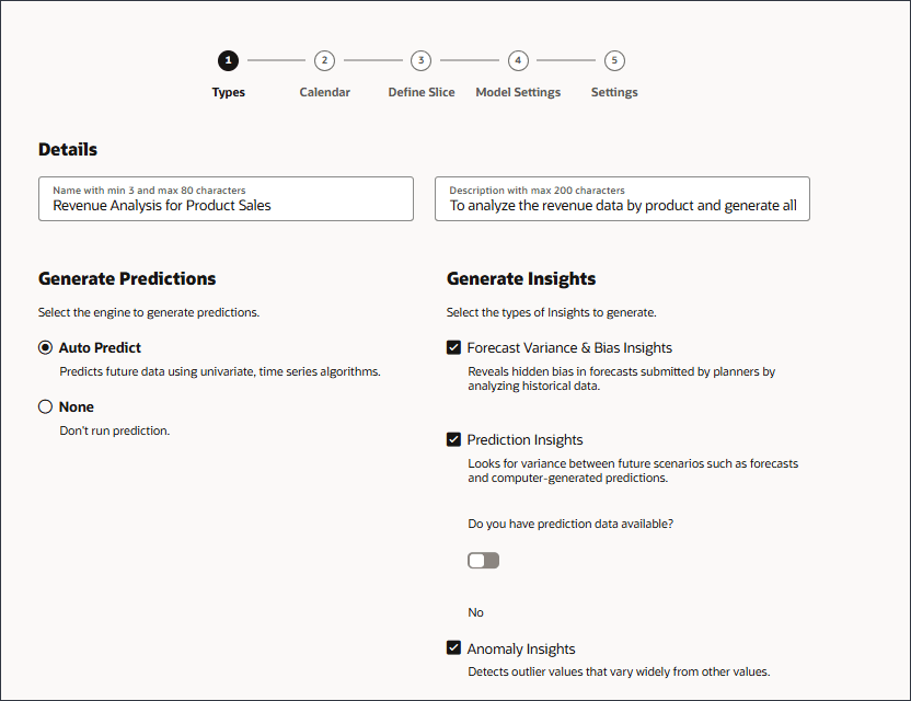

    이 구성은 제품 판매에 대한 수익 분석을 실행하여 제품별 수익을 분석하고 예측 차이 및 편향 인사이트, 예측 인사이트 및 이상 인사이트를 생성합니다. 자동 예측은 시계열 예측 기술을 통해 과거 데이터를 기준으로 미래 성능을 예측하는 데 사용됩니다.
    Type 페이지
  3. 다음을 누릅니다.

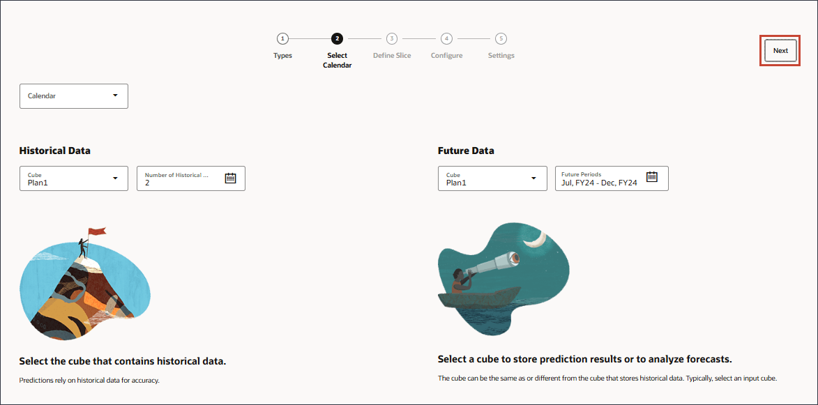

    캘린더를 포함하려는 경우 이 페이지에 지정됩니다. 과거 데이터와 미래 데이터가 모두 정의됩니다. 과거 데이터의 경우 큐브 및 과거 연도 수가 지정됩니다.
    이후 데이터의 경우 큐브와 미래 기간이 지정됩니다. 미래 기간은 미래 데이터에 대한 분석에 포함되는 기간을 지정합니다. 예측 결과는 자동 예측을 선택하면 이 위치에 저장됩니다.
    캘린더 선택
  4. 다음을 누릅니다.

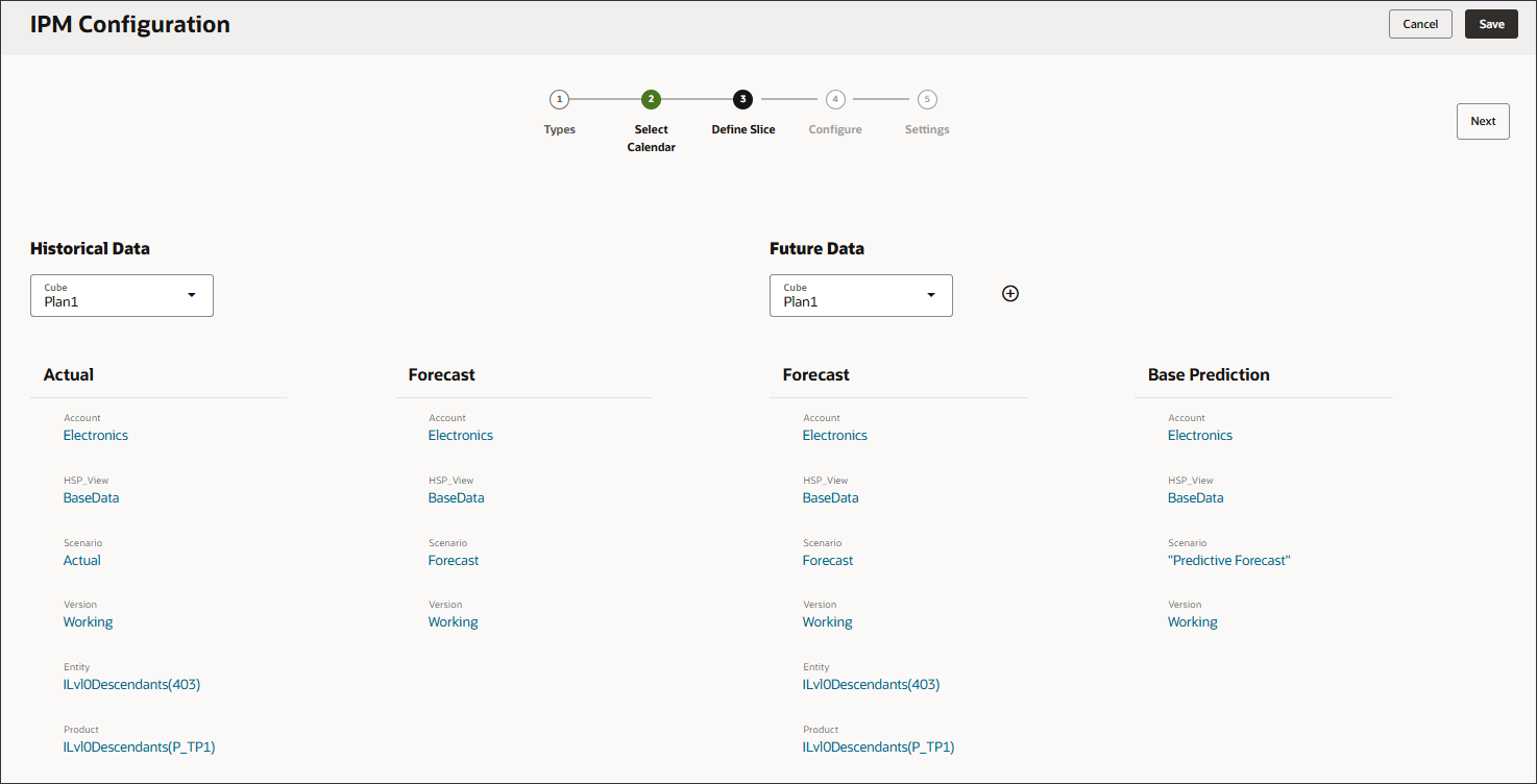

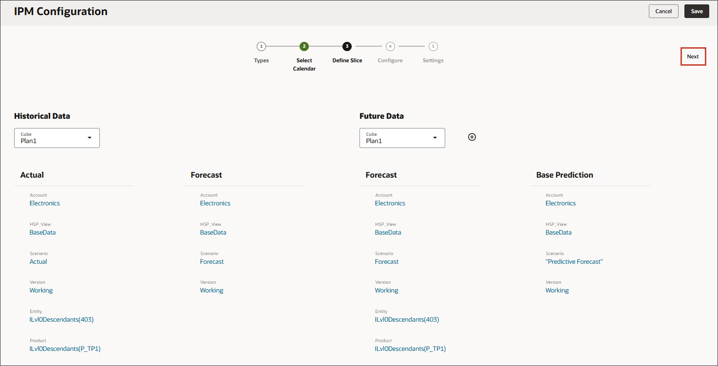

  5. 과거 데이터와 미래 데이터가 모두 정의됩니다.
    [내역 데이터]에서 [실제] 및 [예측] 모두에 대한 데이터의 큐브와 슬라이스가 정의됩니다.
    미래 데이터에서 미래 데이터에 대한 큐브와 데이터 조각(플래너가 제공한 예측 및 기준 예측) 둘 다의 기본 예측이 정의됩니다.
    슬라이스 정의

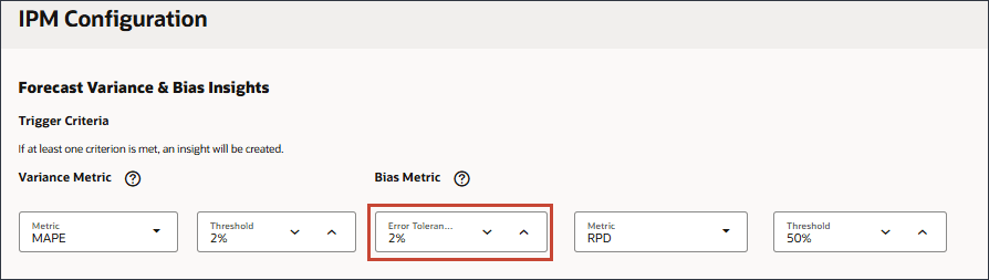

  7. 예측 차이와 편향 인사이트의 경우, 오류 허용한도 퍼센트는 플래너가 제출한 과거 예측과 실제값 간의 퍼센트 차이로, 허용 범위 내에 있는 실제값을 정의하는 퍼센트 차이를 정의합니다. 이 예에서는 과거 예측과 역사적 실제값 간의 차이가 2% 이상이면 상당한 차이로 간주되어 인사이트를 트리거합니다.
    예측 차이 및 편향 통찰력

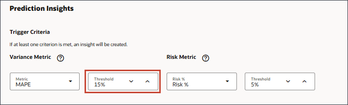

    예측 인사이트
    예측 인사이트의 경우 임계값 퍼센트는 플래너가 제출한 미래 예측과 컴퓨터 생성 예측 간에 허용되는 퍼센트 차이를 정의합니다.

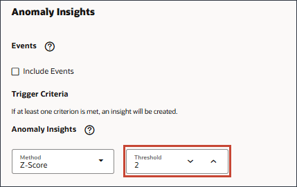

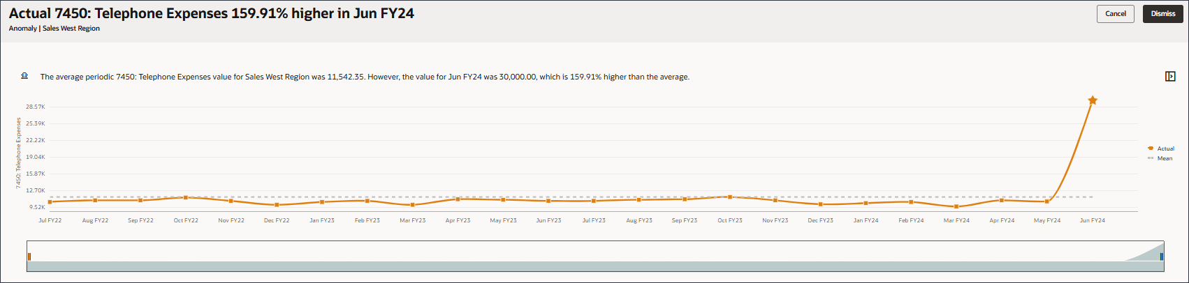

  9. 아래로 스크롤하여 변형 인사이트를 검토합니다.
    변칙 인사이트
    변칙 인사이트의 경우 임계값은 Z 점수 값(값 평균에서의 표준 편차)의 허용 임계값을 정의합니다. 0에서 너무 먼 모든 것은 일반적으로 이상치로 간주됩니다.

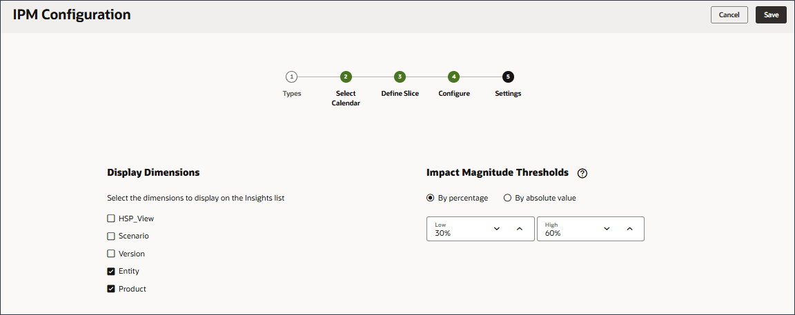

    [설정] 페이지에는 [인사이트] 목록에 대해 선택한 표시 차원과 영향 크기 임계값이 표시됩니다.
    Settings 페이지

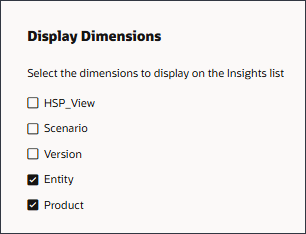

    차원 표시는 플래너가 인사이트를 탐색 및 분석하는 데 사용할 차원입니다. 선택한 치수가 Insights 표시에 표시됩니다.
    차원 표시

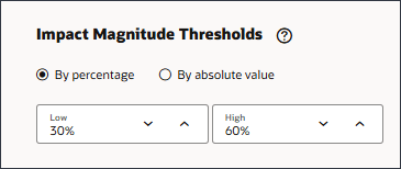

    영향 크기 임계값은 하한 및 상한 임계값을 정의합니다. 인사이트 표시에 인사이트가 표시되는 경우 이 설정은 각 인사이트에 대해 계산된 영향 백분율에 따라 인사이트을 높음, 중간 및 낮음 그룹으로 분류합니다. 더 극단적인 변화가 있는 인사이트에 사람들이 집중하도록 지원합니다.
    영향 크기

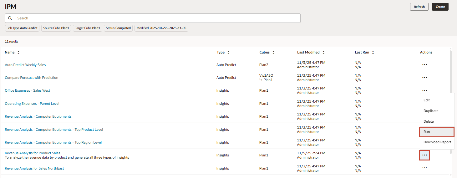

  1. 제품 판매에 대한 수익 분석의 경우 작업에서 작업(작업)을 누르고 실행을 선택합니다.
    구성 페이지에서 인사이트 실행
    인사이트를 실행하면 IPM Insights는 사용가능한 각 교차에서 데이터를 분석하고 패턴과 변칙을 찾습니다.

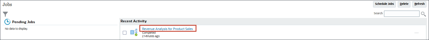

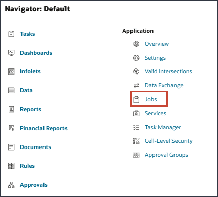

  1. 네비게이터(네비게이터)을 누르고 [애플리케이션]에서 작업을 누릅니다.
    네비게이터 메뉴

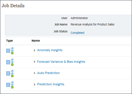

  2. 작업 페이지에서 작업에 대한 세부정보를 검토하려면 제품 판매에 대한 수익 분석을 누릅니다.
    작업 페이지
    이 작업에 대해 실행된 연관된 하위 작업이 표시됩니다.
    작업 구성 요소

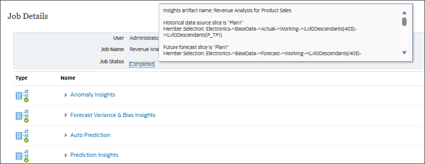

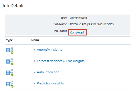

  3. 작업 상태 옆에 있는 완료됨을 누릅니다.
    작업 세부정보

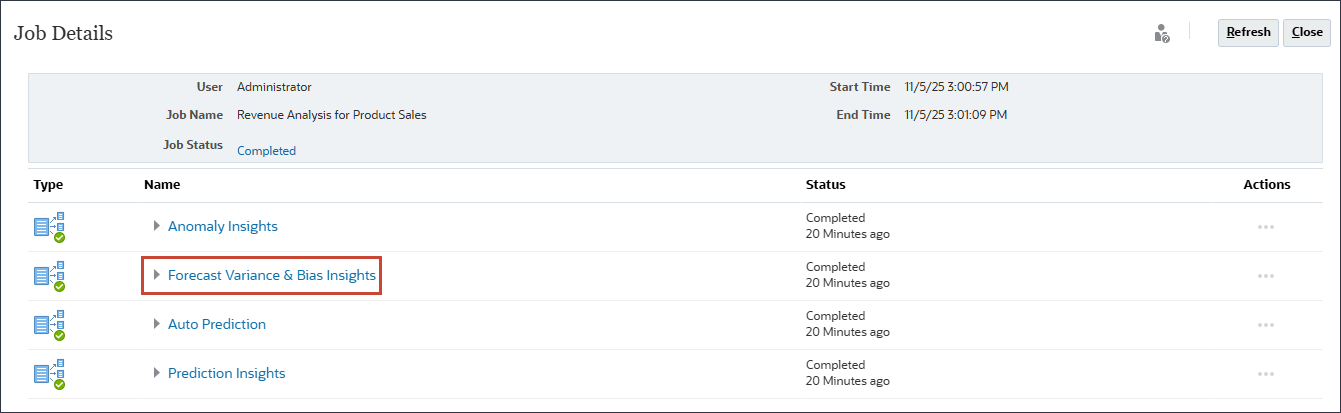

    작업에 대한 세부 정보가 표시됩니다.
    작업 구성요소
  4. 세부정보 표시 외부를 눌러 세부정보를 닫습니다.

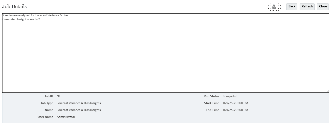

  5. 예측 차이 및 편향 인사이트를 누릅니다.
    작업 세부정보
    작업 세부정보가 표시됩니다. 예측 차이 및 편향에 대한 7개 시리즈를 분석한 후 7개의 인사이트가 생성되었습니다.
    작업 세부정보
  6. 뒤로를 누릅니다.

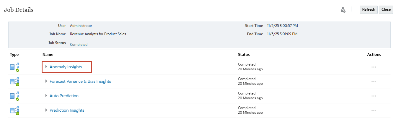

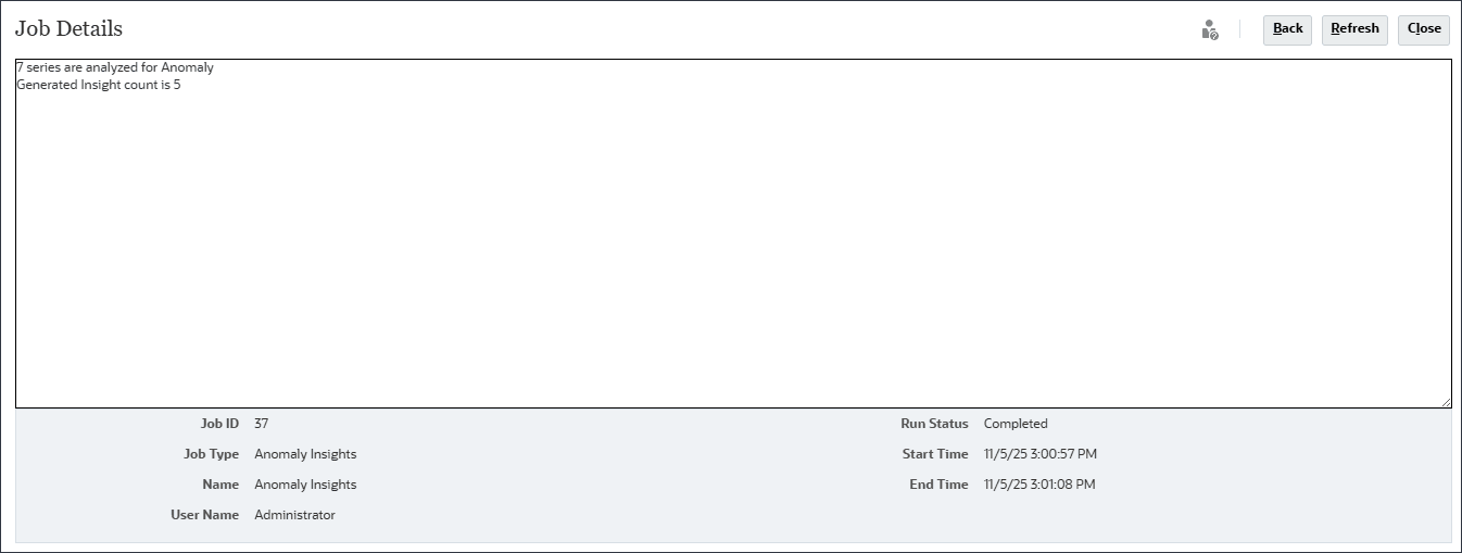

  7. Anomaly Insights를 누릅니다.
    작업 구성요소
    작업 세부정보가 표시됩니다. 7개 계열의 이상적 인사이트를 분석한 후 5개의 인사이트가 생성되었습니다.
    작업 세부정보
  8. 뒤로를 누릅니다.

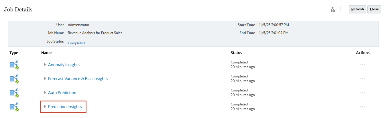

  9. 예측 인사이트를 누릅니다.
    작업 세부정보
    작업 세부정보가 표시됩니다. 예측을 위해 7개 시리즈를 분석한 후 두 개의 인사이트가 생성되었습니다.
    작업 세부정보
  10. 닫기를 누르면

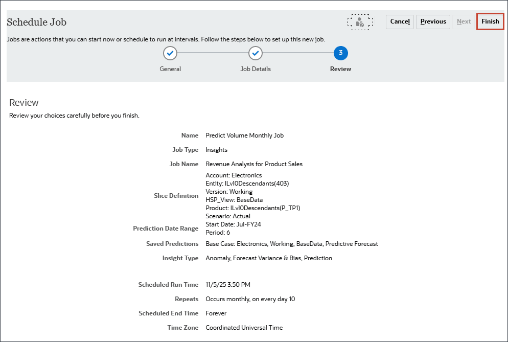

실행할 인사이트 스케줄링
이 섹션에서는 나중에 실행되도록 Insights 일정을 잡습니다. 일정한 간격(예: 새 실제값 세트가 있을 때) 인사이트를 실행하는 작업을 설정합니다.

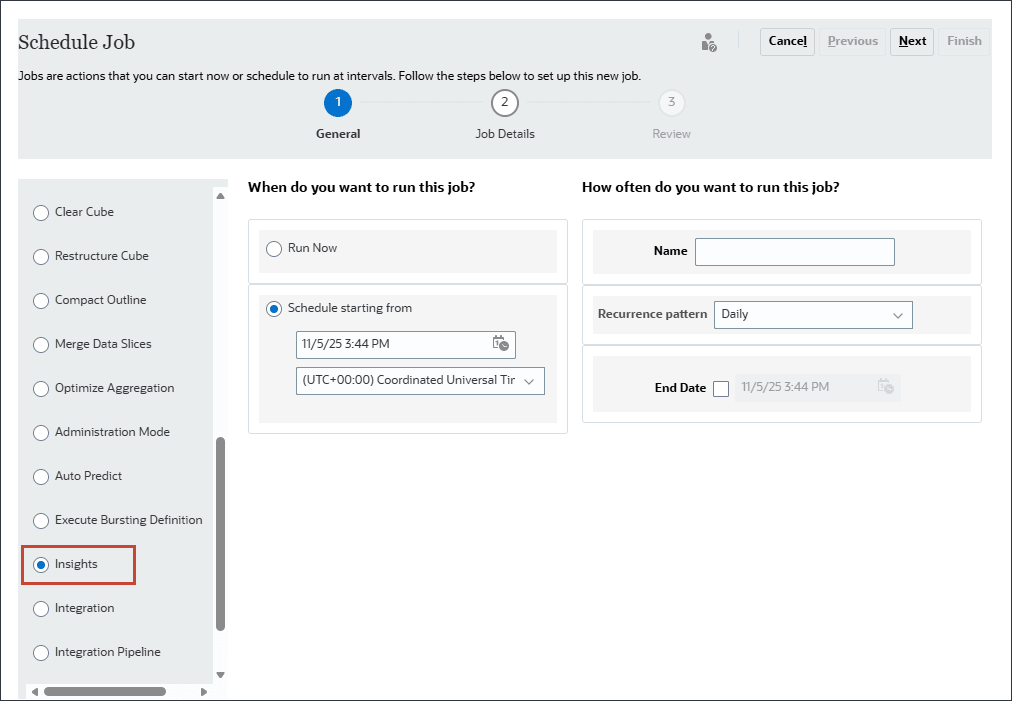

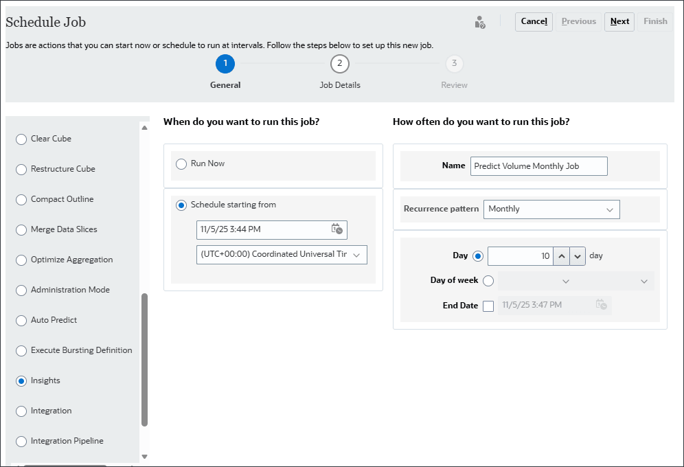

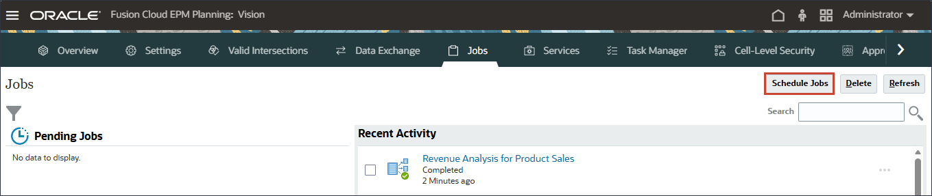

  1. 작업 페이지에서 작업 일정 잡기를 누릅니다.
    작업 페이지
  2. 왼쪽의 "What type of job is this?" 아래에서 아래로 스크롤하여 Insights를 선택합니다.
    작업 유형
  3. 월별 작업을 설정합니다. 다음과 유사하게 오늘 날짜 이후 월의 10일에 실행되도록 설정하고 다음을 누릅니다.
    작업 일정 잡기

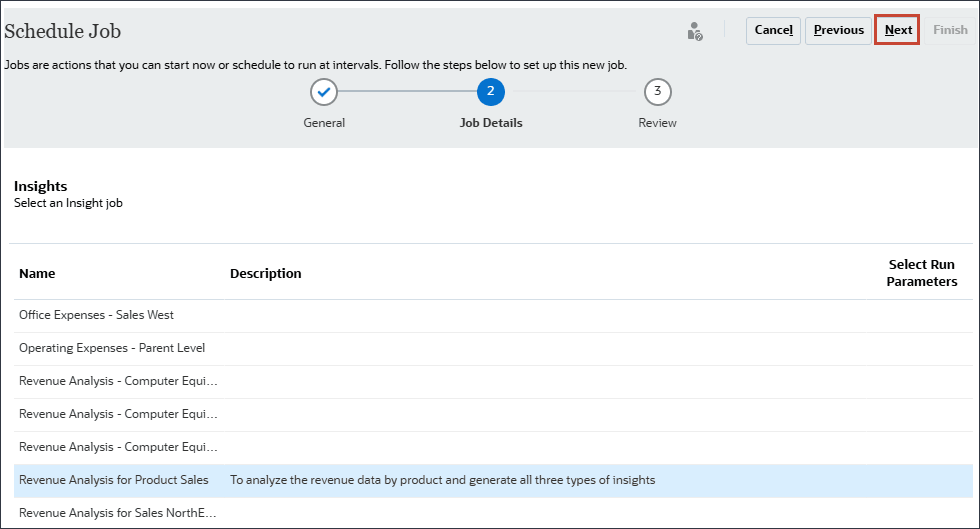

  4. 제품 판매에 대한 수익 분석을 선택하고 다음을 누릅니다.
    스케줄 작업에 대한 작업 세부정보
  5. 작업 선택 사항을 검토하고 완료를 누릅니다.
    일정이 잡힌 작업 세부정보 검토

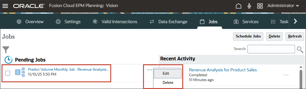

    작업이 일정이 잡혀 있으며 Pending Jobs(보류 중인 작업) 아래에 나열됩니다. 예약된 작업을 편집하거나 삭제할 수 있습니다.
    작업 페이지
