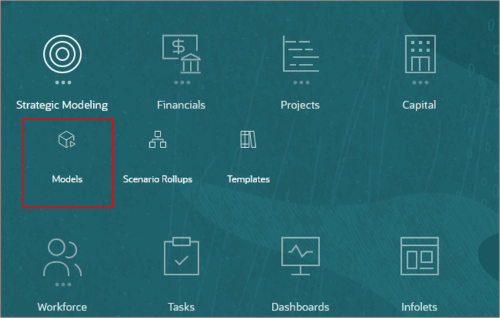

  1. Planning 홈 페이지에서 전략적 모델링을 누릅니다.
  2. 홈 페이지

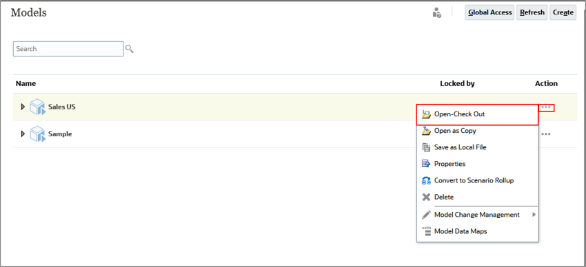

  3. 모델을 누릅니다.
  4. 전략적 모델링 클러스터
  5. 미국 판매 모델의 작업 메뉴에서 열기-체크아웃을 선택하여 모델을 엽니다.
  6. 체크아웃 열기

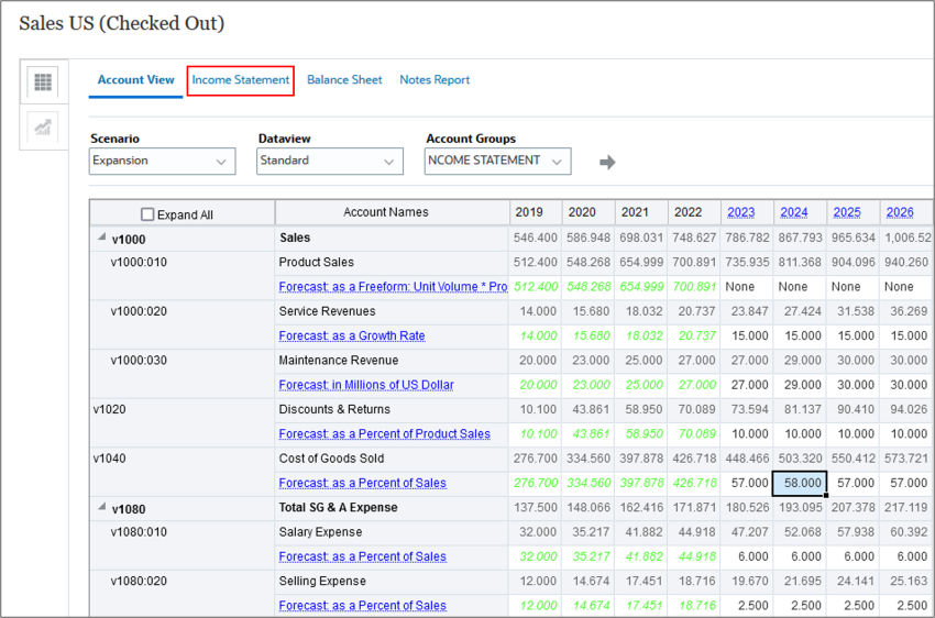

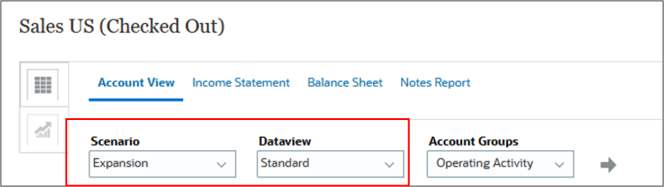

  1. 계정 보기 탭에서 선택한 시나리오가 확장이고 데이터 보기가 표준인지 확인합니다.
    계정 뷰 POV
  2. 계정 그룹에 대해 시작 문을 선택하고 새로고침 아이콘(새로고침)을 누릅니다.
  3. 계정 그룹 드롭다운

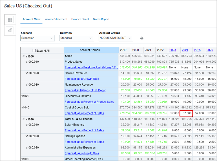

  1. v1040가 맨 위에 가까워지고 2024년이 표시되도록 오른쪽 아래로 스크롤합니다.

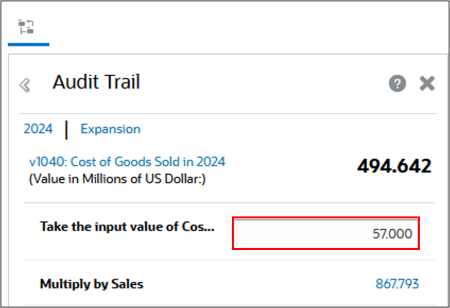

  2. 2024(57)의 매출 원가(v1040)를 마우스 오른쪽 버튼으로 누릅니다.
  3. 2024 서비스 판매 비용
  4. 감사 추적을 선택합니다.

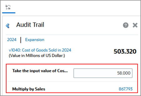

  5. 감사 추적 선택
  6. 매출 원가의 입력 값에 매출을 곱하여 매출 원가를 계산합니다.
  7. 감사 추적 세부정보
    매출 원가의 입력 값은 퍼센트로 정의됩니다. 따라서 Sales에 해당 입력 값을 곱하면 Cost of Goods Sold를 계산할 수 있습니다.

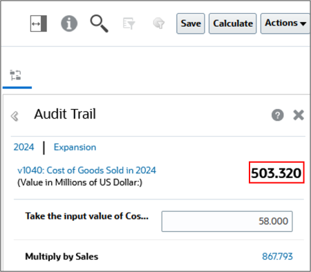

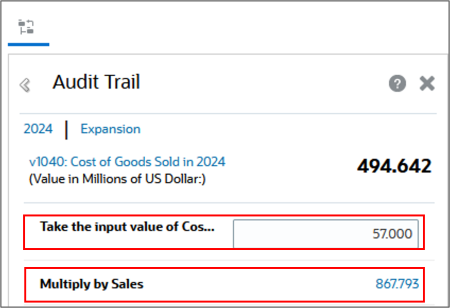

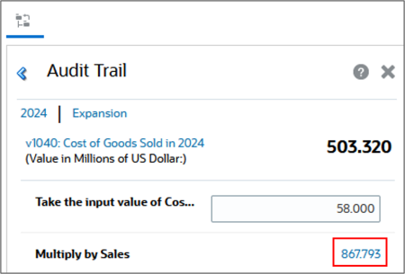

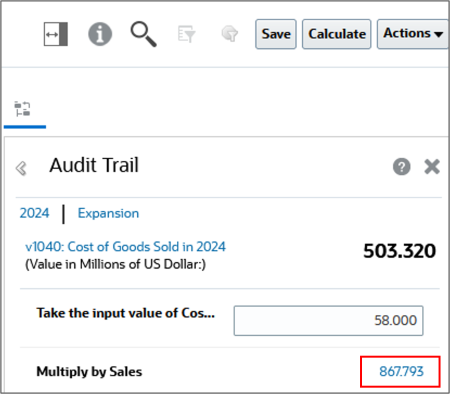

  1. 매출원가(57) 입력 값을 누르고 57을 58로 변경한 다음 Enter 키를 누릅니다.
  2. COS가 강조 표시된 감사 추적
  3. Save를 누릅니다.
  4. COS 변경 후 감사 추적

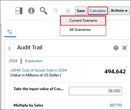

  5. 계산을 누르고 현재 시나리오를 선택합니다.
  6. 현재 시나리오 계산
  7. Save를 누릅니다.
  8. 계산 후
  9. 업데이트된 출력 데이터를 검토합니다.
  10. 출력 검토

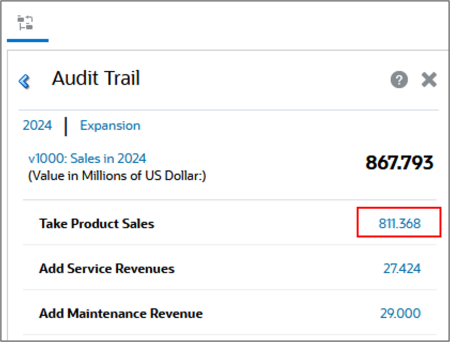

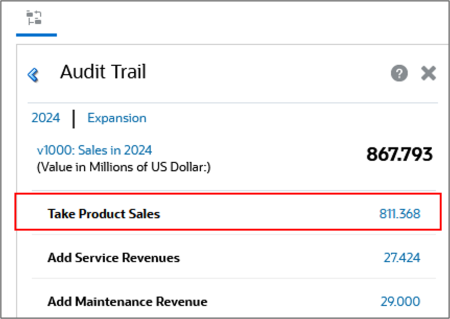

  1. Sales에 대한 값 867.793을 누릅니다.
  2. Sales
    Sales를 드릴 다운하면 Product Sales가 계산의 구성 요소임을 알 수 있습니다.
    제품 판매

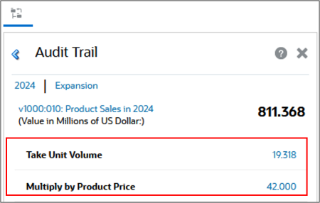

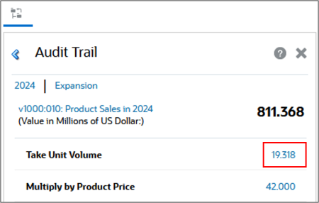

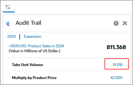

  3. 제품 판매에 대해 811.368을 누릅니다.
  4. 강조 표시된 서비스 매출
    Product Sales를 감사할 때는 Unit Volume 및 Product Price의 두 가지 구성 요소가 있음을 알 수 있습니다.
    서비스 감사 추적

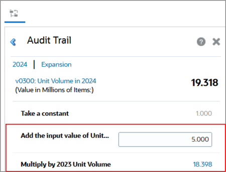

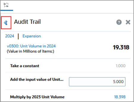

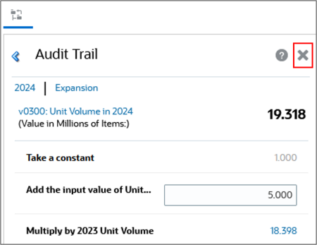

  5. Unit Volume에 대해 19.318을 누릅니다.
  6. 단위 부피 드릴
    2024에 대한 단위 부피는 동일한 계정에 대한 2023 값을 가져와서 5% 증가시켜 계산됩니다.
    설치 감사 추적
  7. X를 눌러 [감사 추적] 대화상자를 닫습니다.

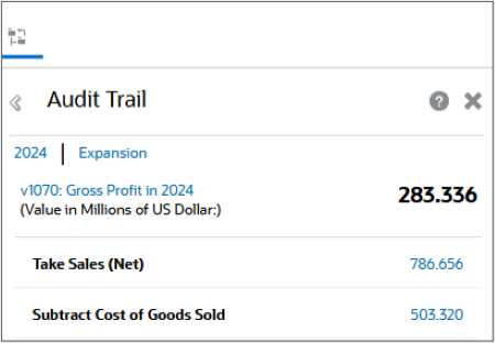

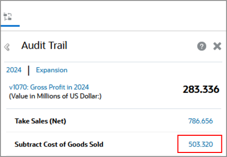

  3. 2024년도에 대해 총이익을 마우스 오른쪽 버튼으로 누르고 감사 추적을 선택합니다.
  4. 감사 추적이 있는 오른쪽 클릭 메뉴
    순판매에서 매출 원가를 빼서 총이익을 계산합니다.
    총이익 감사 추적
  5. 해당 값(503.320)을 눌러 매출 원가를 드릴다운합니다.
  6. 순 수익에서 드릴다운
    매출원가는 매출원가(퍼센트)의 입력 값과 매출원가 곱셈으로 구성됩니다.

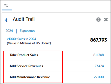

  7. Sales(867.793)를 드릴다운합니다.
  8. Sales
    Sales는 Product Sales, Service Revenues 및 Maintenence Revenue의 세 가지 구성요소로 구성됩니다.

  9. Product Sales(811.368)를 드릴 다운합니다.
  10. 판매 드릴 drilling_down_on_output_values
    제품 판매는 단위 부피에 제품 가격을 곱한 값으로 구성됩니다.

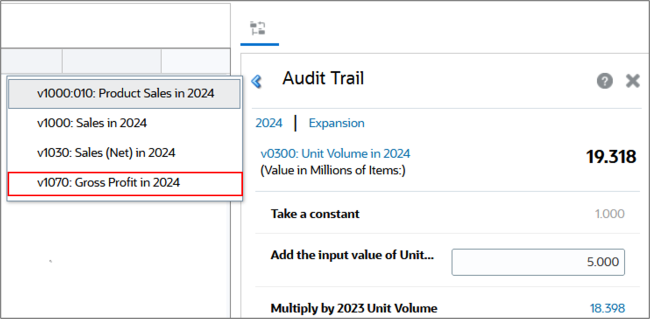

  11. 19.318을 눌러 단위 볼륨을 드릴다운합니다.
  12. 강조 표시된 판매 반품
    2024년 단위 부피는 전년도 단위 부피(18.398)의 퍼센트 증가(5%)입니다.
    판매 반품 구성요소
  13. 파란색 왼쪽 화살표를 눌러 검토한 후 드릴 다운하는 동안 수행한 단계로 돌아갑니다.
  14. 감사 추적 강조 표시에 대한 파란색 화살표

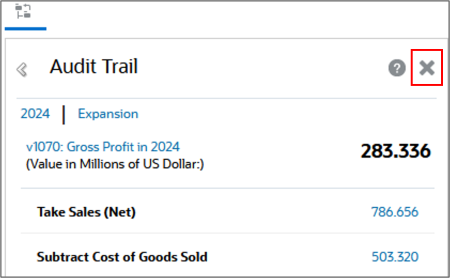

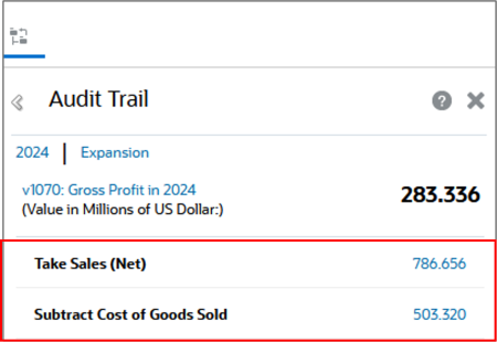

  15. v1070: Gross Profit in 2024를 누릅니다.
  16. 강조 표시된 총이익
    Gross Profit의 Audit Trail로 다시 이동했습니다.
    총이익 감사 추적
  17. X를 눌러 [감사 추적] 대화상자를 닫습니다.
  18. 마감이 강조 표시된 감사 추적 대화상자
