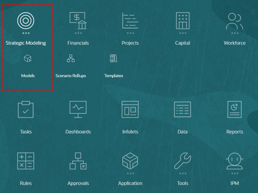

  1. Planning 홈 페이지에서 전략적 모델링, 모델 뷰 순으로 누릅니다.
  2. 홈 페이지

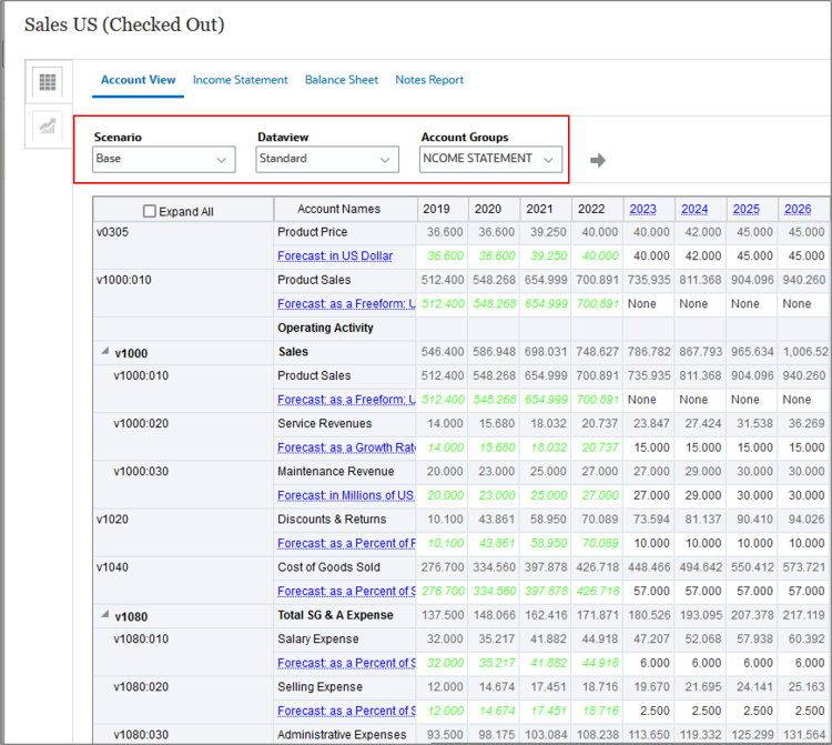

  5. 계정 보기에서 POV를 다음과 같이 설정합니다.
    • 시나리오:기본
    • 데이터 뷰: 표준
    • 계정 그룹: 수입국
    계정 뷰 POV
  6. (새로고침 아이콘) 새로고침을 누릅니다.
  7. 계정 보기 새로고침

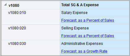

  8. v1080으로 스크롤합니다. 임금 비용 계정은 총 SG 및 A 비용의 하위 계정입니다. 계정 번호에는 기본 계정 1080 및 하위 계정 10이 포함됩니다.
  9. 임금 비용 계정 선택

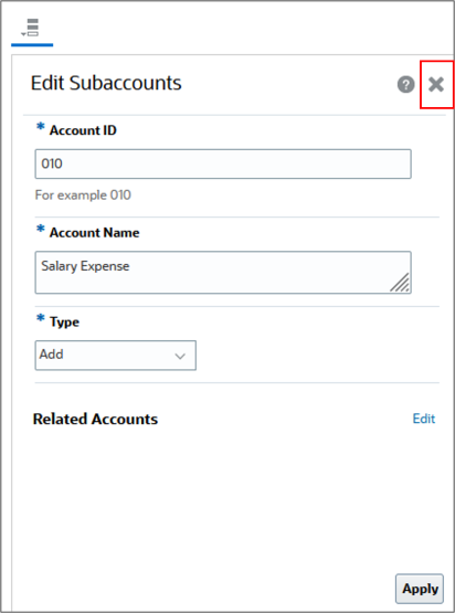

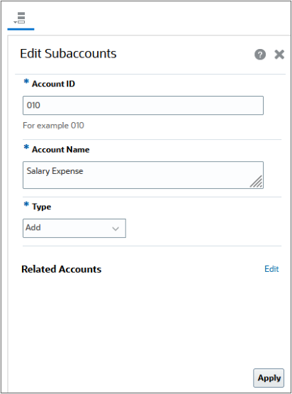

  1. v1080:010을 마우스 오른쪽 버튼으로 누르고 하위 계정 편집을 선택합니다.
  2. 계정을 마우스 오른쪽 단추로 누르고 하위 계정을 선택합니다.
  3. 하위 계정 정보를 검토합니다. 하위 계정이 계정 ID에 표시되고 계정 이름이 계정 이름에 표시됩니다. 유형이 추가로 설정됩니다. 임금 비용에 대한 값이 더해지고 총 SG 및 A 비용 값이 증가합니다.
  4. 하위 계정 프레임

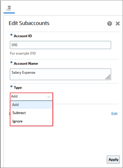

  5. Type 드롭다운 목록을 엽니다. 하위 계정의 경우 빼기를 선택하여 상위 계정에서 값을 빼거나 하위 계정이 상위 계정과 독립적이면 무시를 선택할 수 있습니다.
  6. 유형 드롭다운 목록
  7. 유형은 추가로 설정된 상태로 두고 X를 눌러 하위 계정을 닫습니다.
  8. 하위 계정 마감

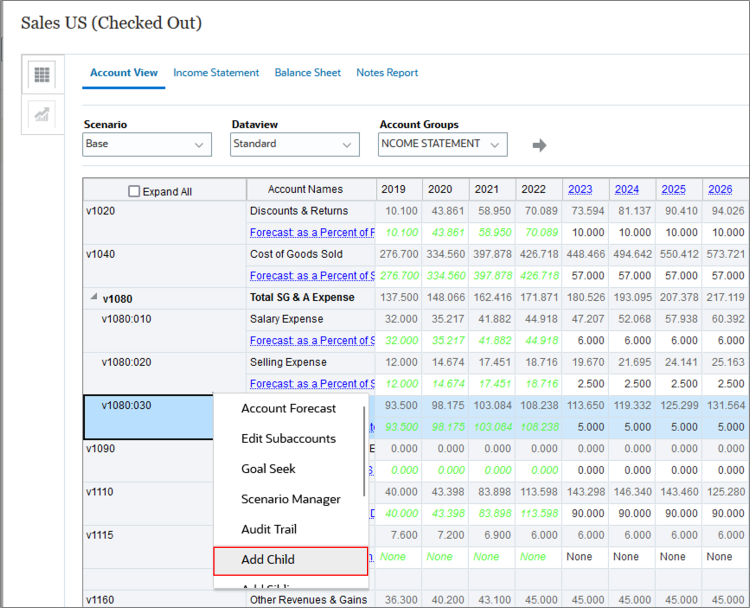

하위 멤버를 추가하여 하위 계정 추가
선택한 계정에 1차 하위 멤버 또는 형제 멤버를 추가하여 계정 계층에 하위계정 멤버를 추가할 수 있습니다. 이 섹션에서는 하위 멤버를 추가하여 Utilities 하위 계정을 추가합니다.
  1. v1080:30을 마우스 오른쪽 버튼으로 누르고 하위 항목 추가를 선택합니다.
  2. 자녀 추가
  3. 새 행 v1080:01이 표시됩니다.
  4. 새 하위 계정이 표시됨

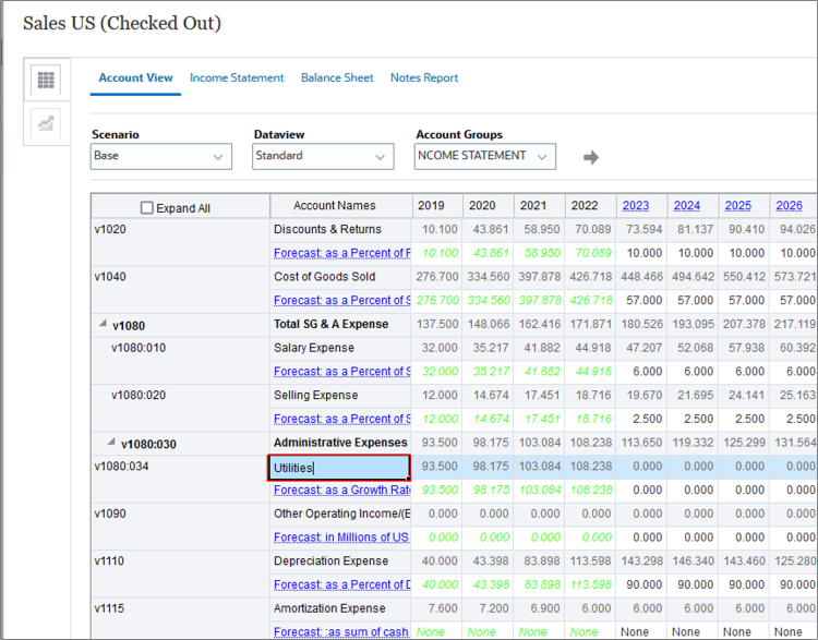

  5. v1080:01을 선택하고 계정 ID를 01에서 034로 변경합니다.
  6. 계정 ID 변경
  7. v1080:034 행에서 계정 이름을 총 SG 및 A 경비에서 공공 설비로 변경합니다. 이 경우 유틸리티에 대한 비용 데이터를 별도로 추적하지만 관리 비용으로 롤업됩니다.
  8. 계정 이름 바꾸기
  9. Save를 누릅니다.
  10. 하위 계정 저장

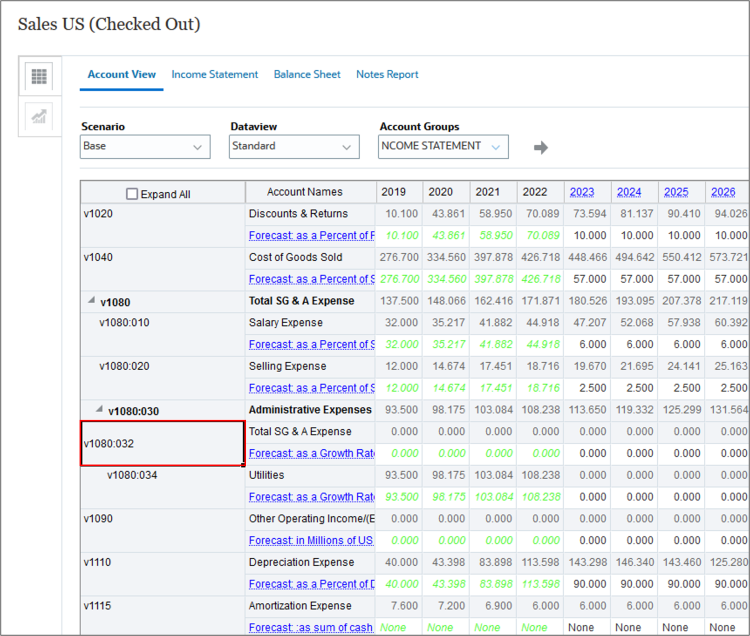

형제 멤버를 추가하여 하위 계정 추가
이 섹션에서는 형제 멤버를 사용하여 Rent에 대한 비용 데이터를 별도로 추적하는 하위 계정을 추가합니다.
  1. 1080:034를 마우스 오른쪽 버튼으로 누르고 동위 항목 추가를 선택합니다.
  2. 동위 멤버 추가
  3. 추가된 행에서 v1080:01을 선택합니다.
  4. 형제 행 선택
  5. 계정 ID를 01에서 032로 변경합니다.
  6. 하위 계정 ID 변경
  7. 행의 계정 이름을 임대로 변경합니다.
  8. 하위 계정 이름 변경
  9. 저장을 누릅니다.
  10. 변경사항 저장

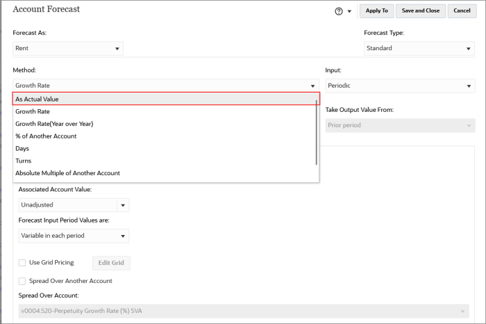

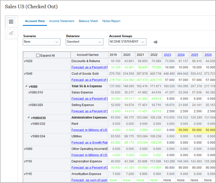

예측 방법 변경
이 섹션에서는 임대 하위 고객사에 대한 예측 방법을 변경합니다.

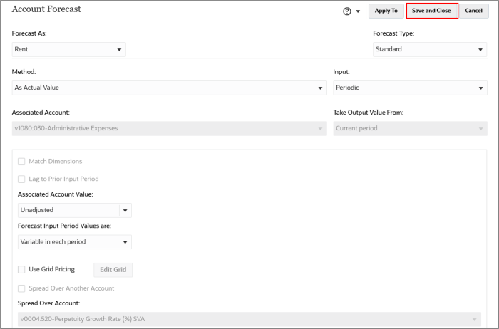

  1. 1080:032를 마우스 오른쪽 버튼으로 누르고 계정 예측을 선택합니다.
  2. 동위 멤버 추가
  3. [계정 예측] 대화상자에서 예측 방법을 증가율에서 실제 값으로로 변경합니다.
  4. 동위 멤버 추가
  5. 저장 후 닫기를 눌러 [계정 예측] 대화상자를 닫습니다.
  6. 동위 멤버 추가
하위 계정 데이터 입력
이 섹션에서는 하위 계정 임대 및 유틸리티에 대한 데이터를 입력합니다.

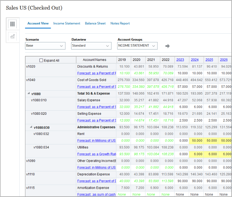

  1. 임대에 2024, 2025 및 2026에 대해 50을 입력합니다.
  2. 하위 계정 데이터 입력
  3. Utilities에 대해 2024, 2025 및 2026에 대해 6을 입력합니다.
  4. 하위 계정 데이터 입력
  5. 저장을 누릅니다.
  6. 변경사항 저장
  7. 계산을 누르고 현재 시나리오를 선택합니다.
  8. 현재 시나리오 계산
  9. 하위 계정 데이터가 관리 비용으로 적상되고 관리 비용에 대한 데이터가 기본 계정인 총 SG 및 A 비용으로 적상됩니다.
  10. 하위 계정 데이터 롤업
  11. Save를 누릅니다.
  12. 변경사항 저장

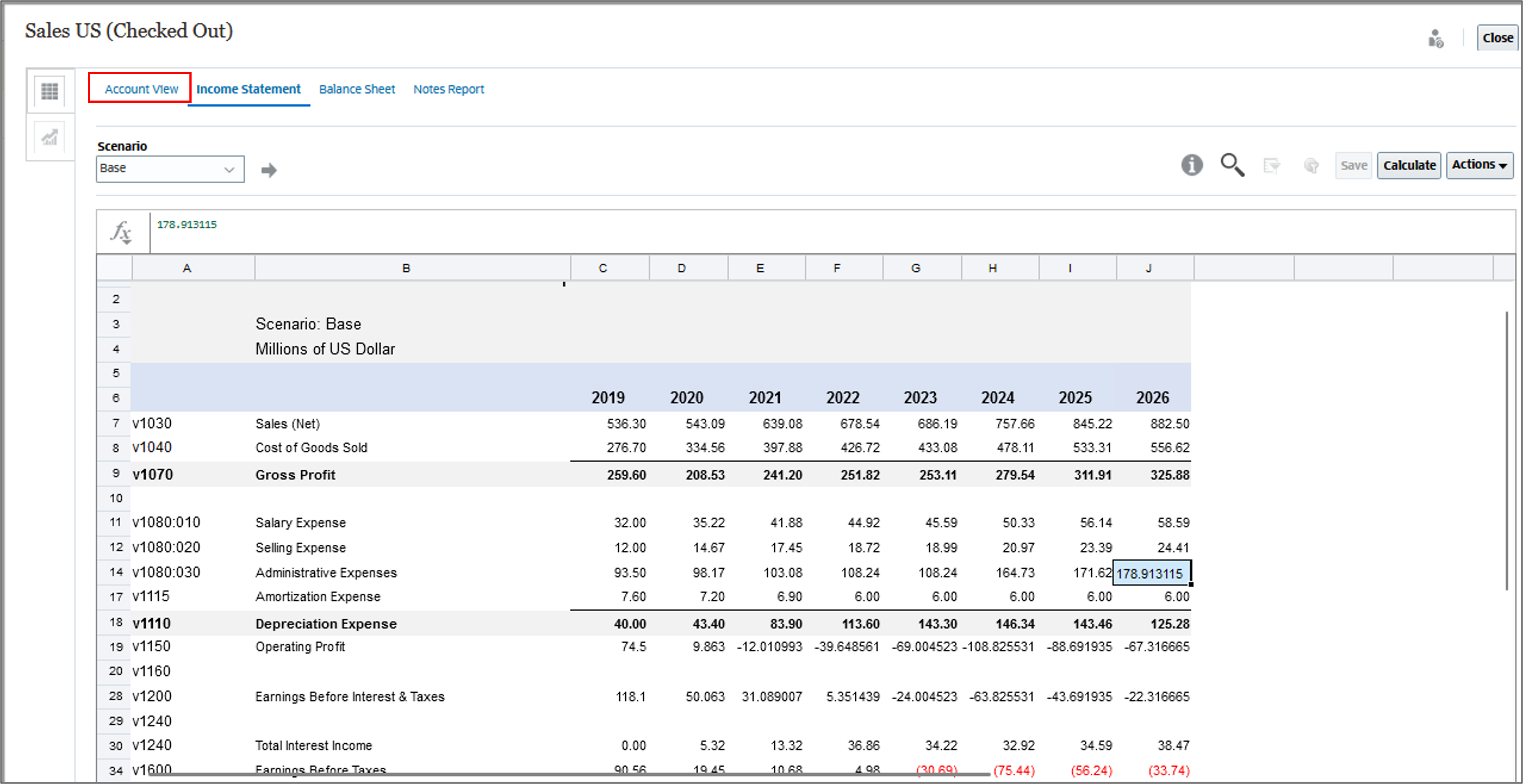

보고서의 하위 계정 데이터 확인
이 섹션에서는 손익 계산서의 하위 계정 데이터를 확인합니다.

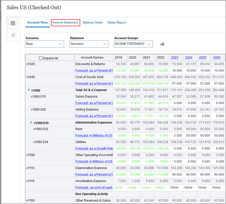

  1. 손익 계산서 탭을 클릭합니다.
  2. 손익 계산서 탭 선택

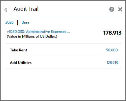

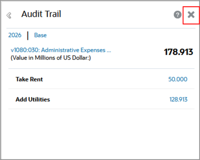

  3. 관리 비용에 대한 2026 값을 마우스 오른쪽 버튼으로 누르고 감사 추적을 선택합니다.
  4. 마우스 오른쪽 버튼을 클릭하고 감사 추적을 선택합니다.
  5. [감사 추적] 패널에는 하위 계정 데이터가 표시됩니다.
  6. 감사 추적 패널에 하위 계정 데이터가 표시됩니다.
  7. X를 눌러 [감사 추적] 패널을 닫습니다.
  8. 감사 추적 패널 닫기

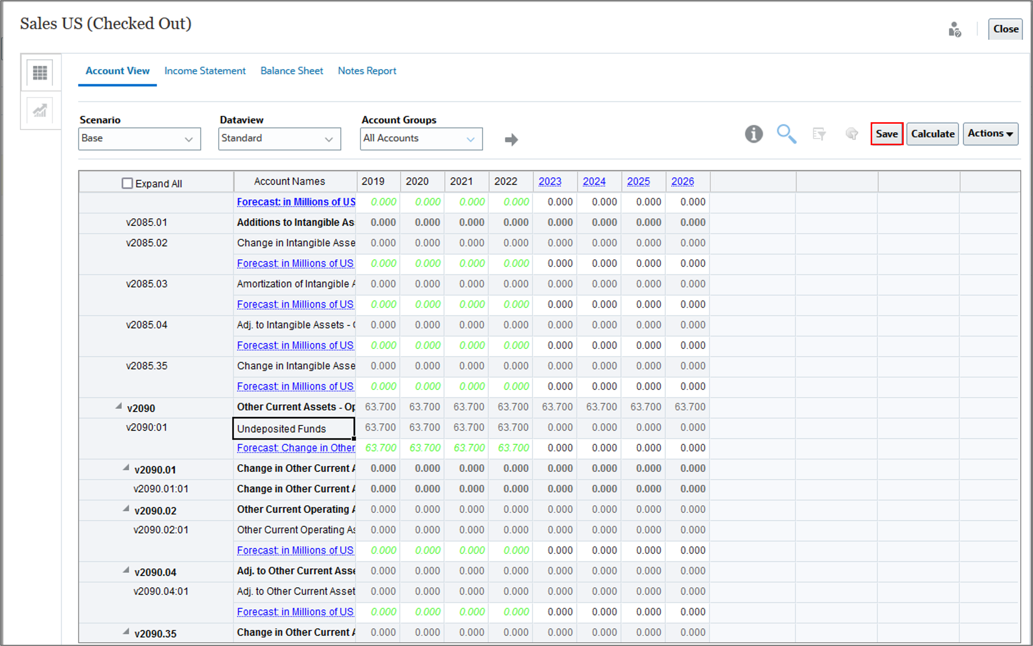

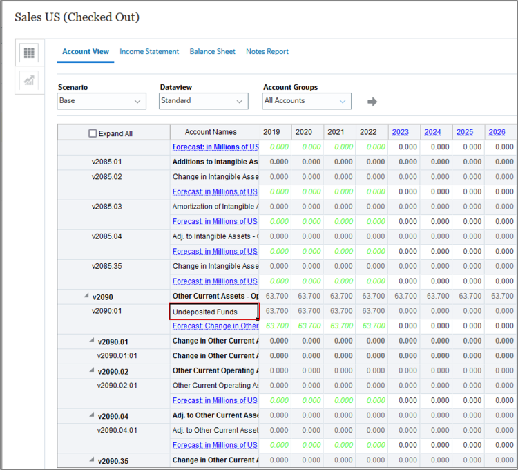

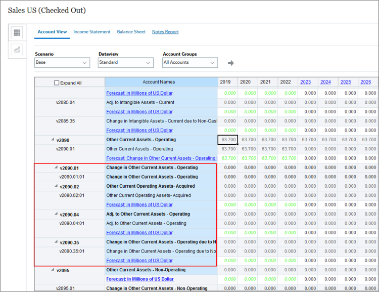

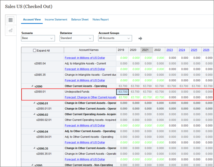

  1. v2090 기타 유동 자산 - 운영으로 스크롤합니다.
  2. 기타 유동 자산 선택 - 영업

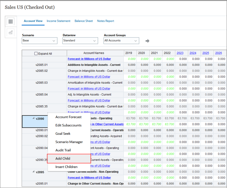

  3. v2090을 마우스 오른쪽 버튼으로 누르고 하위 항목 추가를 선택합니다.
  4. 하위 추가
  5. 이제 각 관련 계정에 새 하위 계정이 있습니다. 관련 계정이 있는 재무 계정의 하위 계정을 생성하는 경우 모든 관련 계정에서 하위 계정이 자동으로 생성됩니다.
  6. 각 관련 계정에는 새 하위 계정이 있습니다.
  7. 방금 추가한 v2090:01 행에 대해 계정 이름 예치되지 않은 자금을 입력하여 이 계정에 대한 데이터가 무엇을 나타내는지 더 잘 반영합니다.
  8. 하위 계정 이름 변경
  9. Save를 누릅니다.
  10. 변경사항 저장
  11. 이제 계정 이름 열에 예치되지 않은 자금이 포함됩니다. 이제 총액에 해당 값을 포함하면서 예치되지 않은 자금의 기타 유동 자산 부분을 개별적으로 추적할 수 있습니다.
  12. 이제 계정 이름 열에 예치되지 않은 자금이 포함됩니다.
