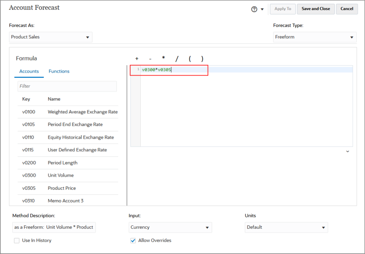

  1. 2026에 대한 제품 판매를 마우스 오른쪽 버튼으로 누르고 계정 예측을 선택합니다.
  2. 계정 뷰
  3. 계정 예측 대화상자에 이 계정에 사용되는 예측 방법(무형식 공식)이 표시됩니다. 계정은 선택한 공식을 기반으로 계산됩니다.
  4. 공식 편집
예측 세부정보 검토

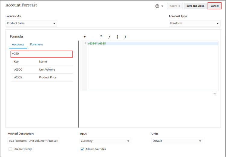

  1. 공식을 편집하려면 공식 필드에 커서를 놓습니다.
  2. Formula Builder 검색
  3. 공식에 사용되는 계정을 찾으려면 [검색] 필드에 v030를 입력합니다.
  4. 제품 판매 공식
  5. Product Sales는 볼륨에 가격을 곱한 값입니다.
  6. 제품 판매 공식
  7. 취소를 눌러 [예측] 대화상자를 닫습니다.
  8. 공식 작성기 취소
