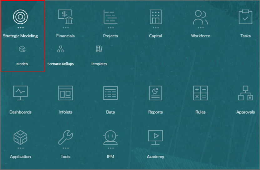

    1. Planning 홈 페이지에서 전략적 모델링, 모델 순으로 누릅니다.
    2. 모델 뷰
    3. 미국 판매 모델의 작업 메뉴에서 열기-체크아웃을 선택하여 모델을 엽니다.
    4. 모델 열기-체크아웃

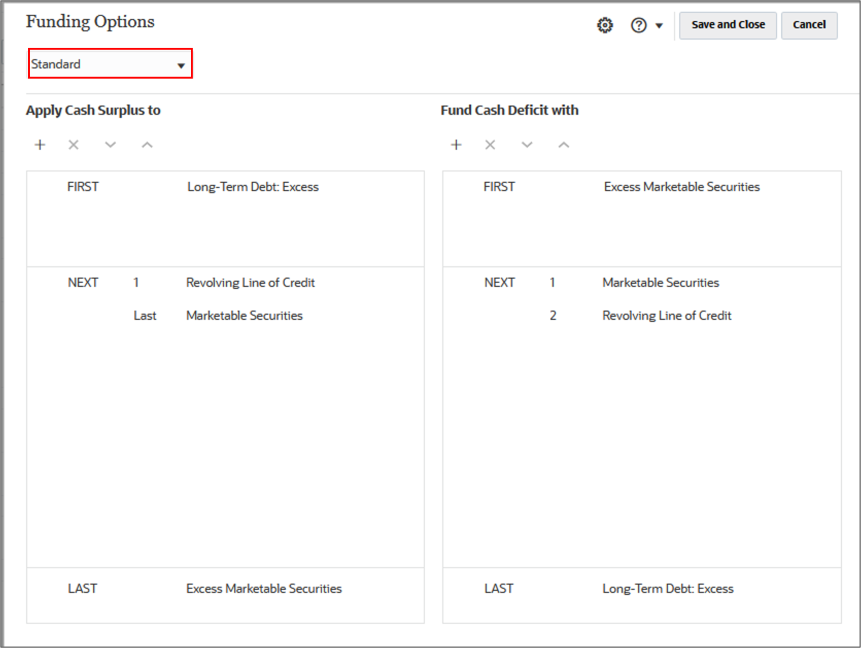

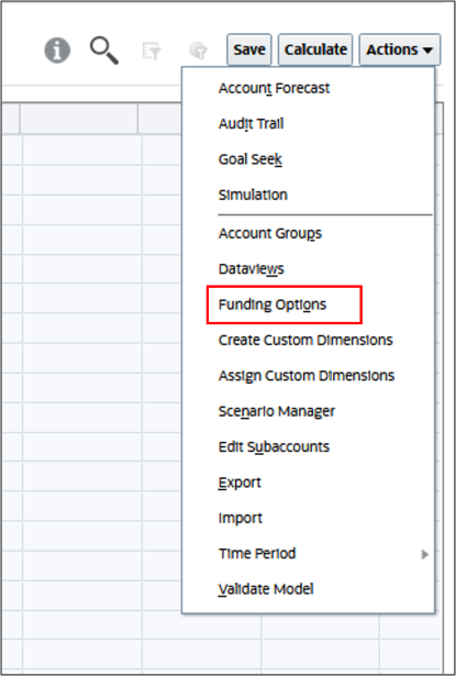

    5. 작업을 누른 다음 자금 옵션을 선택합니다.
    6. 개설 자금조달 옵션
      참고:
      주: 자금조달 옵션에서 현금 잉여금을 수령하고 현금 부족분을 자금조달하는 자금을 검토하고 편집할 수 있습니다. 맨 위(FIRST) 섹션에는 제로 베이스 계정이 나열됩니다. 아래쪽(LAST) 섹션은 최대값이 없는 초과 계정에 대한 섹션입니다. 중간(다음) 섹션에는 잉여금 또는 자금 부족을 적용하는 데 사용되는 계정이 나열됩니다. 이 섹션에서 자금을 추가하거나 재정렬할 수 있습니다.
      초기 자금조달 옵션

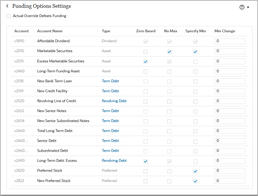

    7. 자금 설정을 검토하려면 설정 열기(설정 열기)을 누릅니다. 각 자금에는 자산 또는 기간 채무와 같은 유형 분류가 있습니다. 이 예에서 0 기반 자금에는 초과 유가 증권 및 장기 채무: 초과가 포함됩니다.
    8. 자금 옵션 설정
      주:
      최대값이 없도록 자금을 구성할 수 있습니다. 기본적으로 최소 계정 값은 0이지만 사용자가 펀드에 사용되는 최소값을 설정할 수 있는지 여부를 지정할 수 있습니다. 계정을 자금의 출처 또는 사용으로 사용하기 전에 최소 변경 금액이 필요한지 여부를 지정할 수도 있습니다. 이러한 옵션은 언제든지 조정할 수 있지만 일반적으로 한 번만 설정됩니다.
    9. 계정 추가(뒤로)를 눌러 자금조달 옵션으로 돌아간 다음 취소를 눌러 모델 뷰로 돌아갑니다.

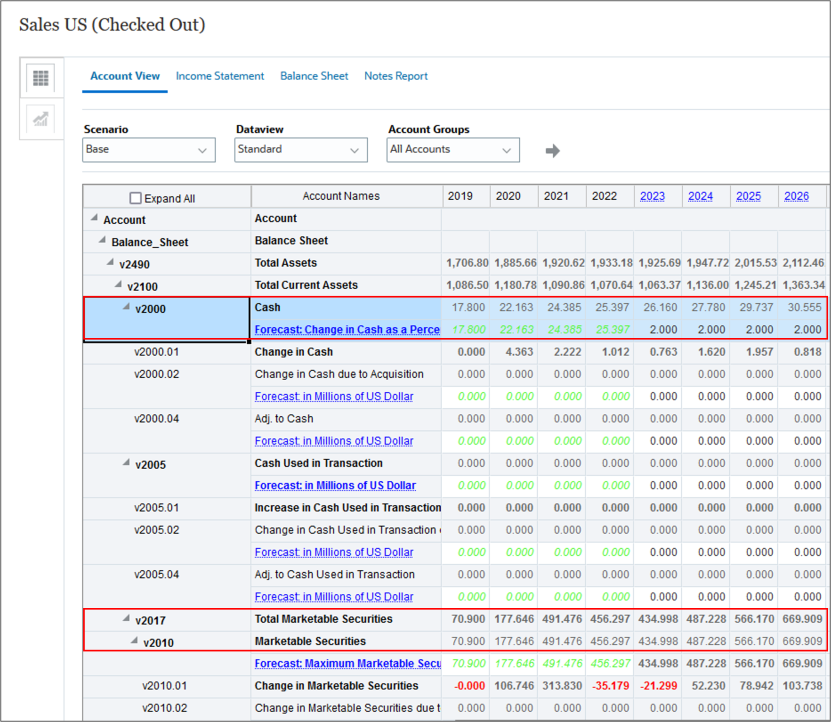

    1. 먼저 현금 및 증권에 대한 예측을 검토합니다. [고객사 그룹] 드롭다운에서 모든 고객사, 새로고침(새로 고침) 순으로 선택합니다.
    2. 시장성 유가증권에 대한 잔액과 마찬가지로 현금 잔액은 시간에 따라 증가할 것으로 예측됩니다.
    3. 현금 및 유가 증권 예측

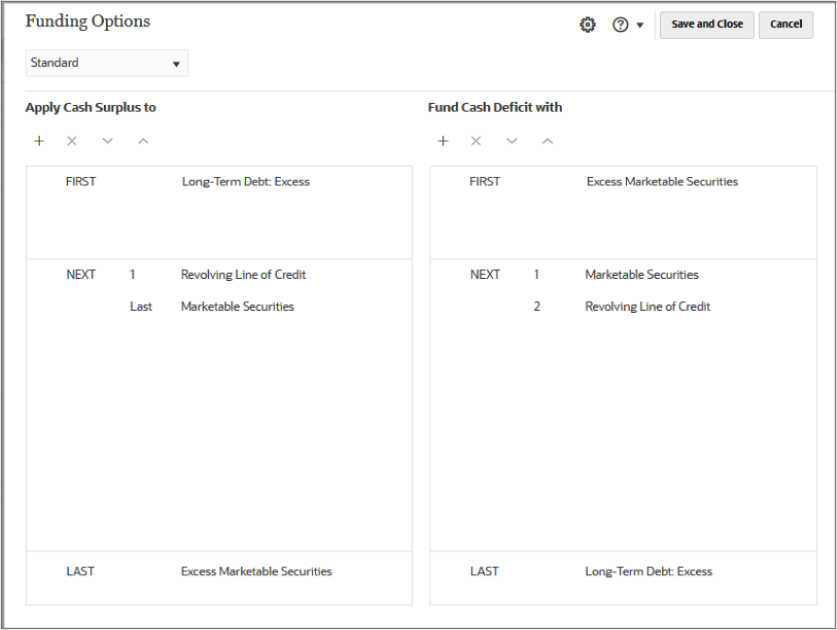

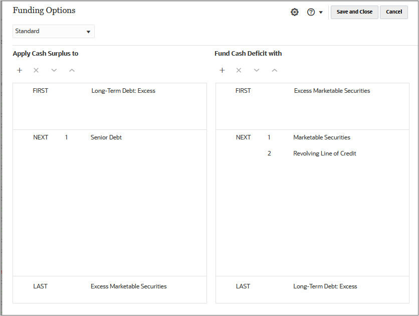

    4. 자금조달 옵션을 다시 엽니다. 총 자금 출처와 총 자금 사용의 균형을 맞추는 데 중점을 둔 표준 방법을 사용하고 있습니다. 현재 초과 현금은 리볼빙 신용 한도를 납부한 후 초과 시장성 증권에서 누적됩니다. 현금 부족은 유가 증권 판매 및 장기 채무: 초과 발행을 통해 자금이 조달됩니다.
    5. 표준 방법 자금조달 옵션

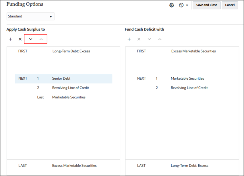

    1. 현금 잉여금 적용 대상에서 계정 추가(계정 추가)을 누릅니다.
    2. 잉여 계정, 선임 채무 선택됨
    3. 고급 채무를 선택한 다음 추가를 누릅니다.
    4. 잉여 계정, 선임 채무 선택됨

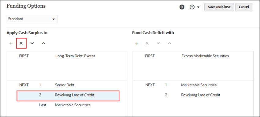

    5. 이동 화살표를 사용하여 잉여금에 대한 자금조달 루틴의 순서를 변경합니다.
      • 1. 선임 채무
      • 2. 리볼빙 신용 한도
      • 마지막: 유가 증권
    6. 잉여금 계정, 변경 주문
    7. 펀드 계좌도 제거할 수 있습니다. 잉여금 섹션에서 대변 청구 한도 계정을 선택하고 계정 삭제 (계정 삭제)를 누릅니다.
    8. 리볼빙 신용 한도 삭제
    9. 잉여금 섹션에서 유가 증권 계정도 삭제하므로 초과 현금은 선임 채무에만 적용됩니다.
    10. 최종 현금 잉여 자금조달 루틴
    11. 저장 후 닫기를 눌러 새 자금조달 루틴을 완료합니다.

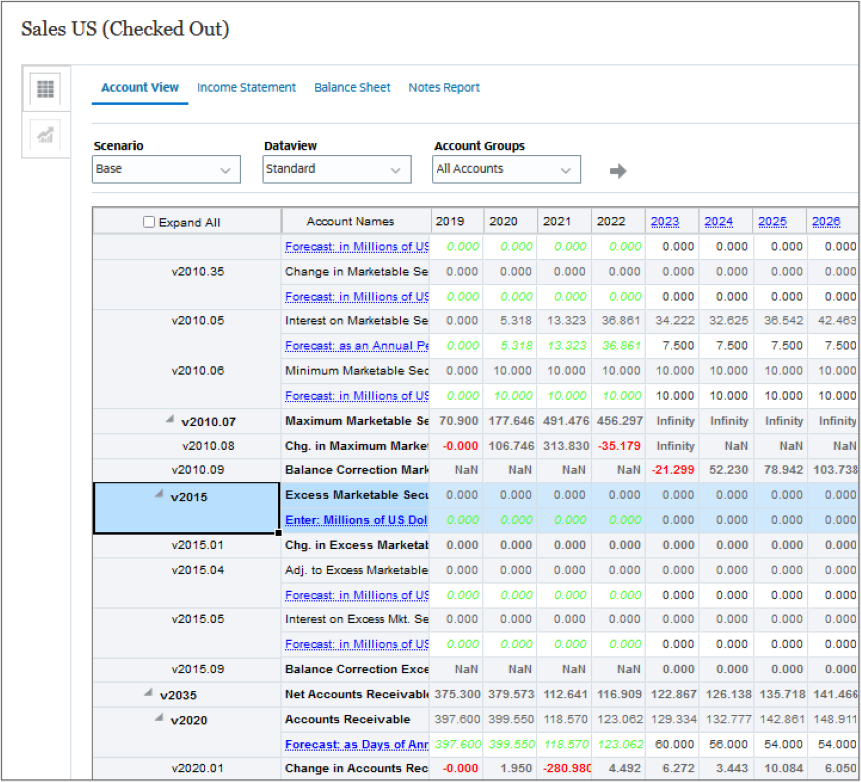

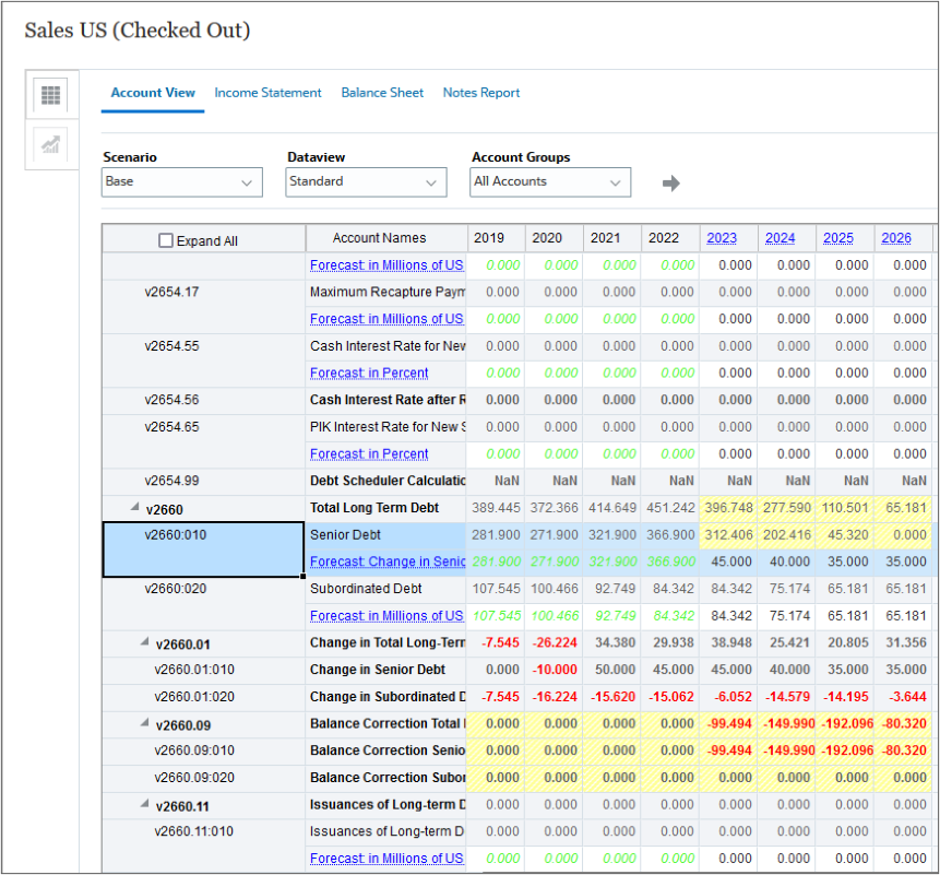

    1. 계정 찾기(계정 찾기)을 누르고 v2660:010을 입력합니다. 검색 결과에서 고급 채무에 대한 행을 선택한 다음 선택을 누릅니다.
    2. 선임 채무에 대한 검색 결과
    3. 선임 채무가 계정 뷰에서 강조 표시됩니다. 선임 부채에 대한 현재 값을 기록합니다.
    4. 예측 변경 전 선임 채무 값

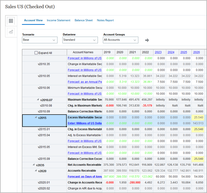

    5. 계정 찾기(계정 찾기)을 누르고 v2015을 입력합니다. 검색 결과에서 초과 유가 증권에 대한 행을 선택한 다음 선택을 누릅니다.
    6. 예측 변경 전 시장성 증권 값 초과
      초과 유가증권에 대한 현재 값을 기록해 둡니다.

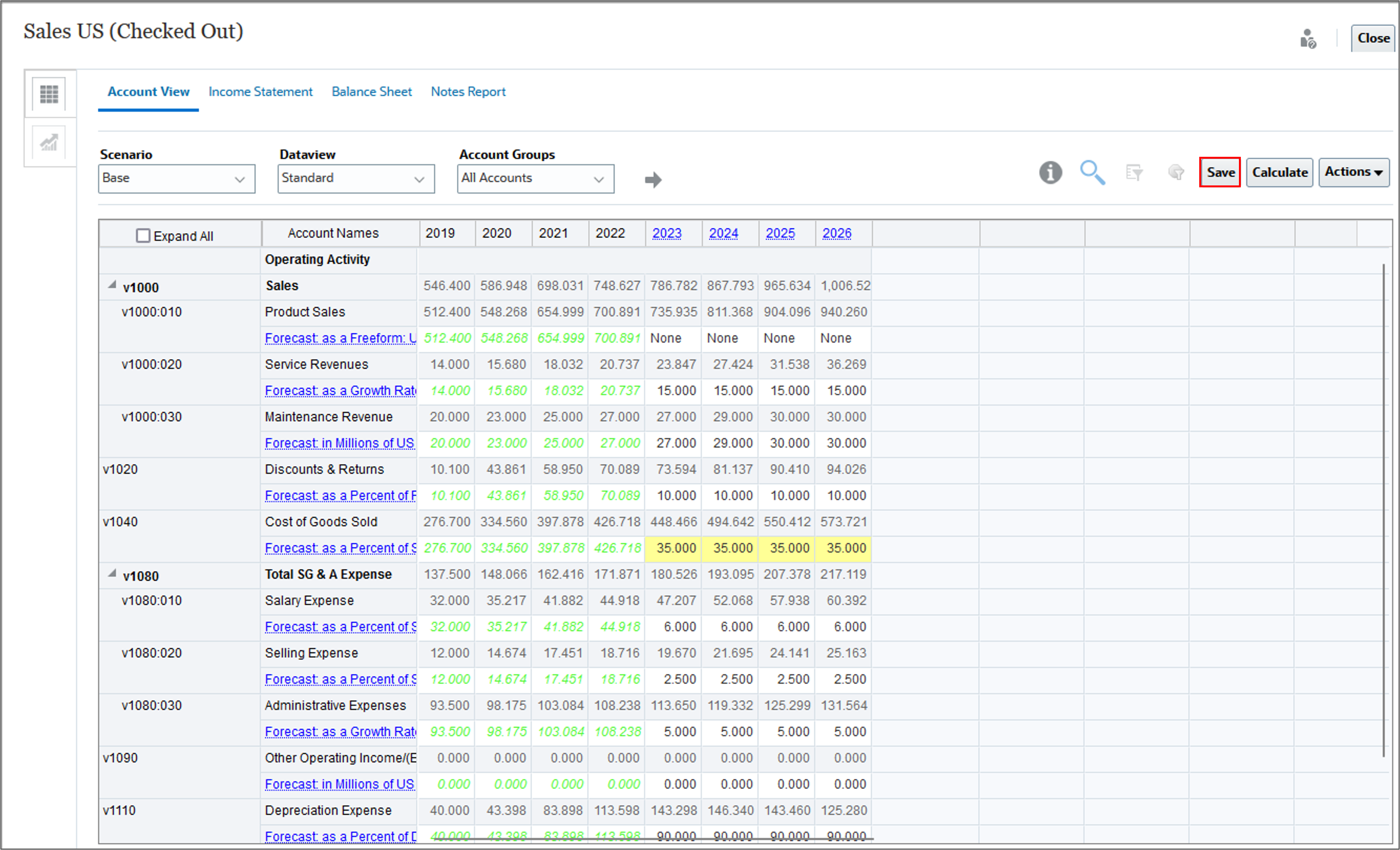

    자금조달 루틴을 테스트하려면 매출 원가에 대한 예측을 줄여 운영 수익과 가용 현금을 늘립니다. 사용 가능한 현금을 늘리면 선임 부채가 줄어들고 초과 유가 증권이 증가합니다.

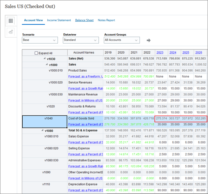

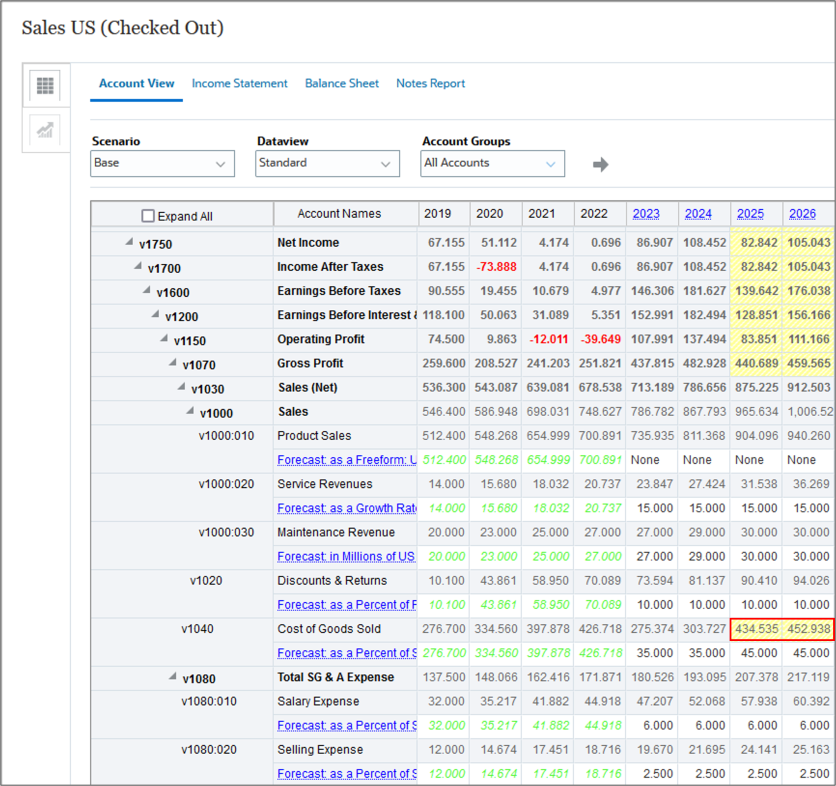

    1. 계정 찾기(계정 찾기)을 누르고 v1040을 입력합니다. 검색 결과에서 매출 원가 행을 선택한 다음 선택을 누릅니다.
    2. 매출 원가에 대한 예측: 판매 퍼센트 행에 다음 연도의 값을 입력합니다.
      • 2023년: 35
      • 2024년: 35
      • 2025년: 35
      • 2026년: 35
      매출 원가 감소
    3. Save를 누릅니다.
    4. 매출 원가 감소

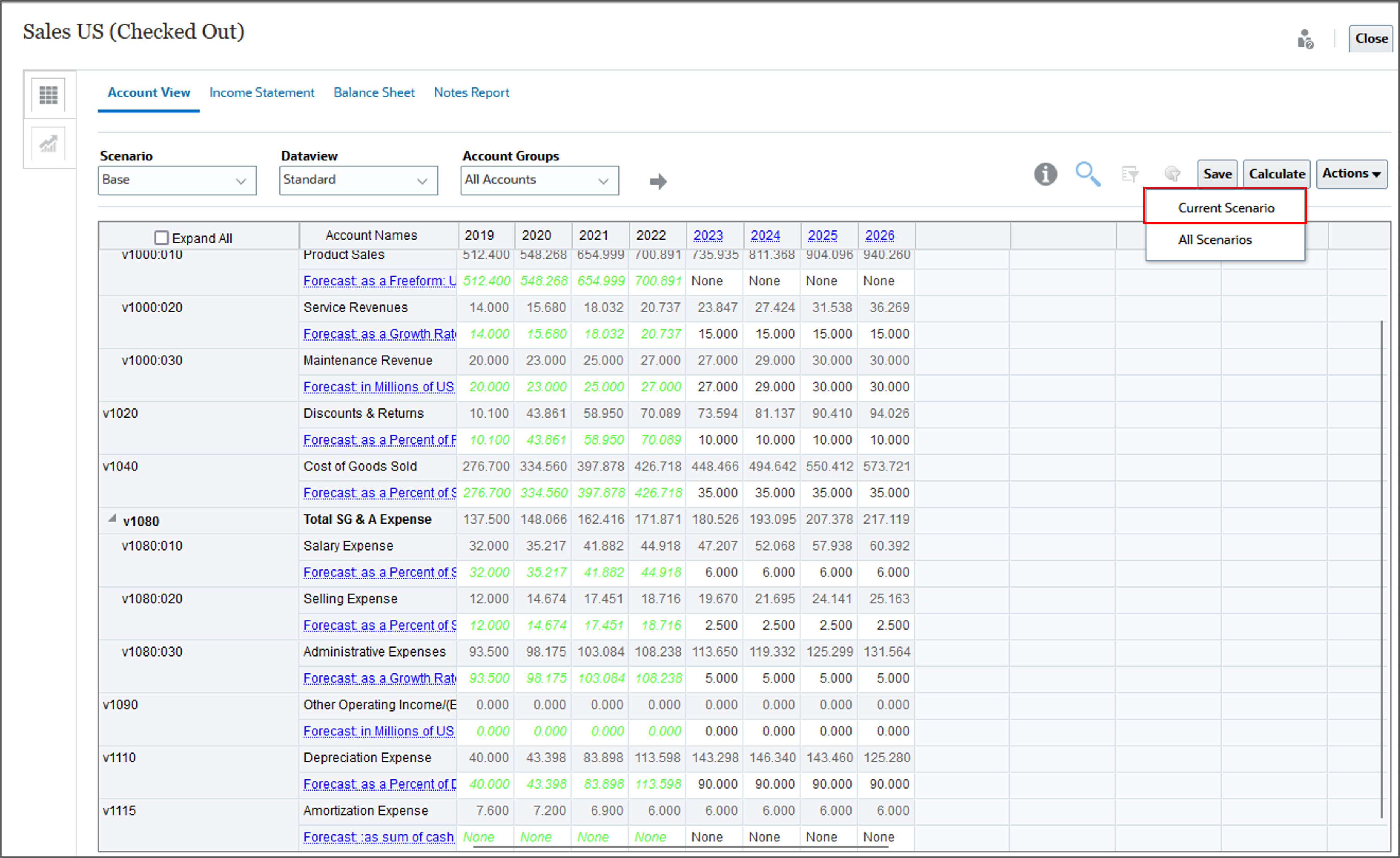

    5. 계산을 누른 다음 현재 시나리오를 선택합니다.
    6. 매출 원가 감소
    7. 매출 원가에 대한 값이 감소되었습니다.
    8. 매출 원가 감소

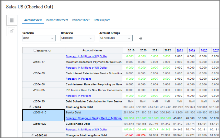

    9. 선임 채무에 대한 새 값을 확인하십시오. 계정 찾기(계정 찾기)을 누르고 v2660:010을 입력합니다. 검색 결과에서 고급 채무에 대한 행을 선택한 다음 선택을 누릅니다.
    10. 현금 증가 후 선임 채무 값
      잉여 자금조달 루틴에 의해 초과 현금이 반제되면 선임 채무 값이 감소되었습니다.
    11. 그런 다음 초과 유가증권에 대한 값을 확인하십시오. 계정 찾기(계정 찾기)을 누르고 v2015을 입력합니다. 검색 결과에서 초과 유가 증권에 대한 행을 선택한 다음 선택을 누릅니다.
    12. 현금 증가 후 시장성 증권 값 초과
      초과 유가 증권이 현금 잉여금으로 증가했습니다.

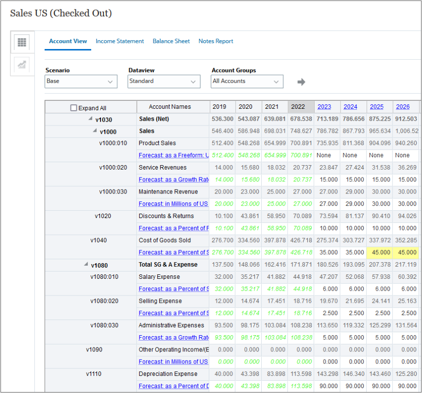

    자금조달 루틴을 추가로 테스트하려면 2025 및 2026에 판매된 물품 원가에 대한 예측만 늘려 운영 수익과 사용 가능한 현금을 줄입니다. 사용 가능한 현금을 줄이면 초과 유가 증권이 감소합니다.

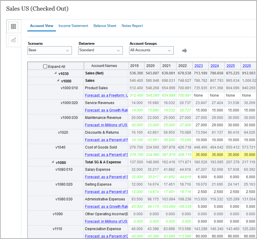

      • 2025년: 45
      • 2026년: 45
      매출 원가 증가
    3. Save를 누릅니다.

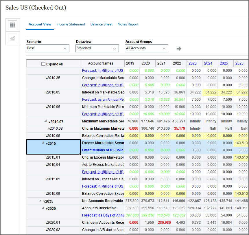

    4. 계산을 누른 다음 현재 시나리오를 선택합니다. 매출 원가에 대한 값이 증가합니다.
    5. 매출 원가 증가
    6. 초과 유가증권에 대한 값을 확인하십시오. 계정 찾기(계정 찾기)을 누르고 v2015을 입력합니다. 검색 결과에서 초과 유가 증권에 대한 행을 선택한 다음 선택을 누릅니다.
    7. 현금 감소 후 시장성 증권 값 초과
      초과 유가 증권이 부족을 계상하도록 감소되었습니다.
    8. 계산된 데이터를 저장하려면 저장을 누릅니다.
