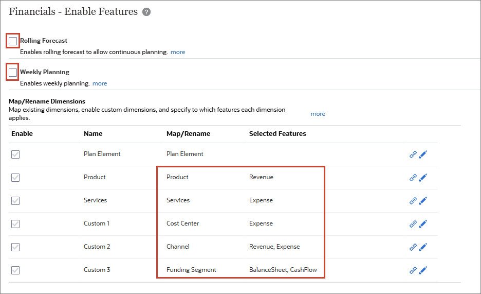

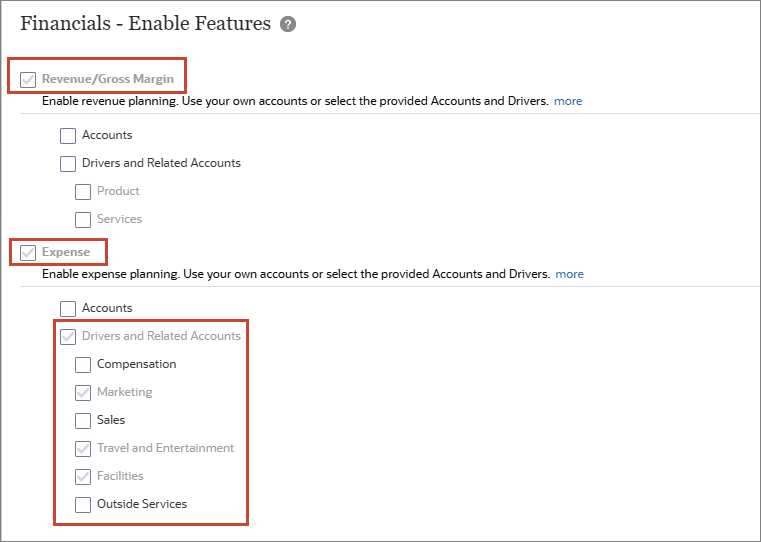

기능 사용에서 재무 비즈니스 프로세스에 대해 사용으로 설정할 상위 키 멤버, 계정 및 드라이버를 선택하고 사용자정의 차원을 추가 및 매핑합니다. 선택 항목에 따라 차원, 동인, 양식 및 계정이 생성됩니다.
주:
처음으로 기능을 사용으로 설정할 때 모든 사용자정의 차원을 정의해야 합니다. 나중에 이러한 차원을 정의할 수 없습니다.

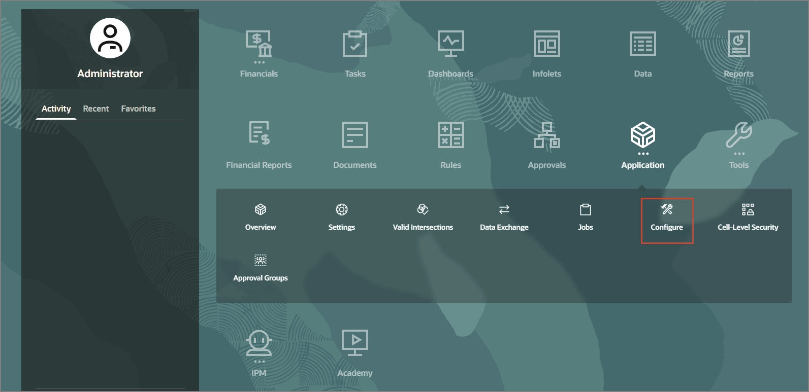

  1. Planning 홈페이지에서 애플리케이션, 구성 순으로 누릅니다.
  2. 홈 페이지
  3. 구성 드롭다운에서 재무를 선택합니다.
  4. 구성 페이지

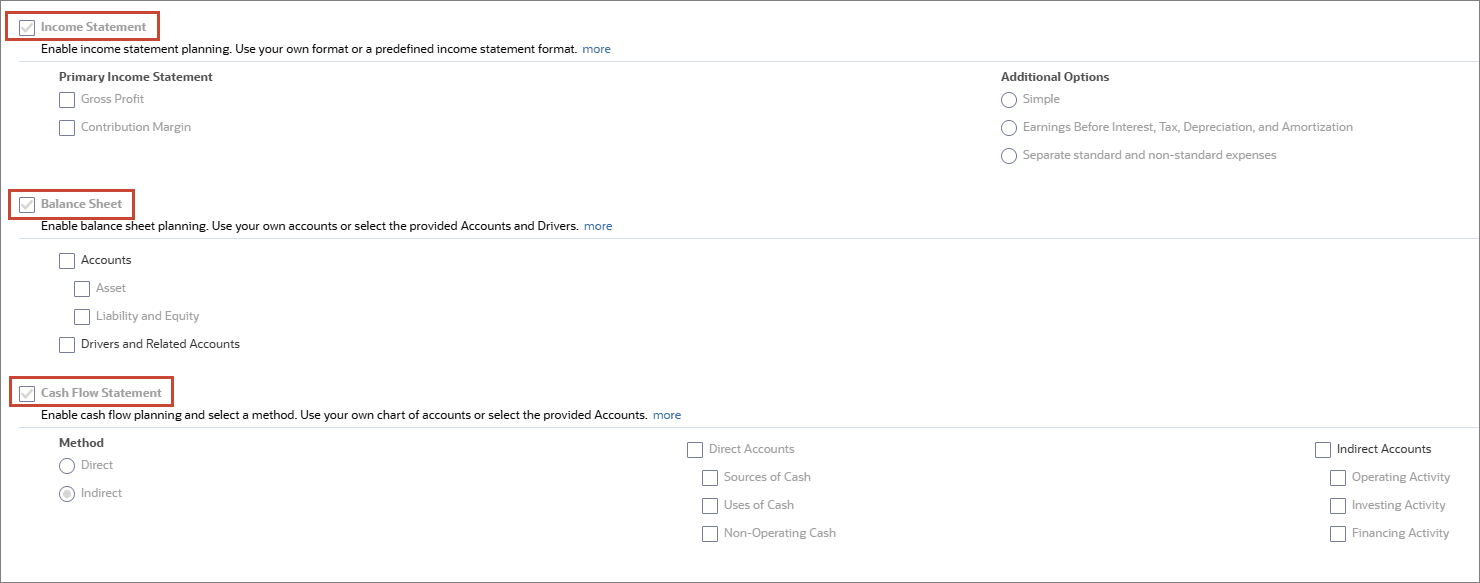

  5. 기능 사용을 누릅니다.
  6. 수익 및 비용 계획이 사용으로 설정되었습니다. 운전자 및 관련 계정으로 계획할 수 있도록 비용이 구성됩니다.
    사용 화면의 위쪽 부분
  7. 페이지 아래로 이동합니다.
  8. 손익 계산서, 대차대조표 및 현금 흐름이 구성됩니다.

  10. 현재 연속 예측 및 주별 계획은 구성되지 않았습니다.
    기존 차원 및 사용자정의 차원이 표시됩니다. 수익에 대해 제품 차원이 사용으로 설정되고 비용에 대해 서비스 차원이 사용으로 설정됩니다. 비용에 대해 비용 부서가 사용으로 설정되었습니다. 수익 및 비용 모두에 대해 채널이 사용으로 설정되었습니다. 대차대조표 및 현금 흐름에 대해 자금조달 세그먼트가 사용으로 설정되었습니다.
    차원 섹션 매핑
  11. 닫기를 누르면
나중에 기능을 사용 안함으로 설정할 수 없습니다.

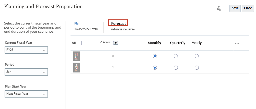

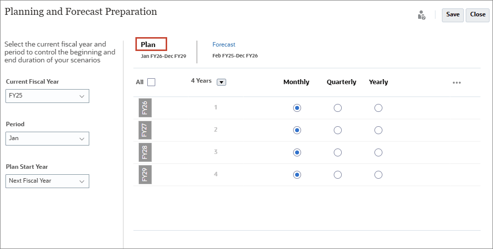

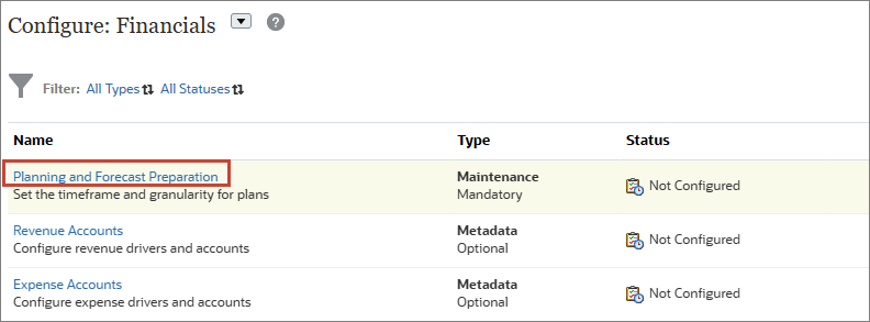

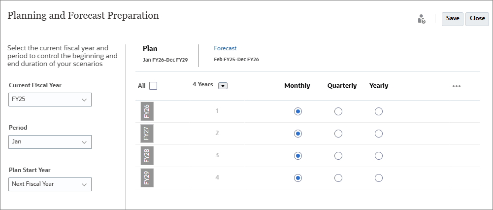

계획 및 예측 준비에서 현재 회계 연도, 기간(월) 및 계획 시작 연도를 선택하여 시나리오의 시작 및 종료 기간을 제어합니다. 또한 비즈니스 프로세스에서 계획, 예측 및 연속 예측(사용으로 설정된 경우) 시나리오에 대한 기간 세분성을 설정합니다.
  1. 구성: 재무에서 계획 및 예측 준비를 누릅니다.
  2. 구성 페이지
    현재 회계연도는 FY25이고, 기간은 1월이며, 계획 시작 연도는 다음 회계연도로 설정됩니다.
    계획 예측 준비
  3. 예측을 누릅니다.
  4. 예측은 2월 FY25에 시작되어 FY26의 12월까지 실행됩니다. 2년 예측은 월별로 설정됩니다.
    예측 세분성
  5. 계획을 누릅니다.
  6. 1월 FY26부터 FY29의 12월까지 실행되는 4년 플랜에는 매년 매월 예정된 데이터가 있습니다.
    계획 세분성

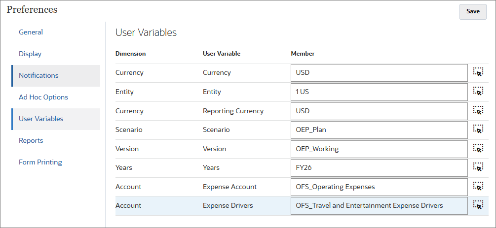

비즈니스 프로세스가 생성될 때 사용자 변수가 추가되었습니다. 사용자 변수는 양식에서 필터로 작용하여 플래너가 특정 멤버에만 집중할 수 있습니다. 이 섹션에서는 유저 값에 대한 값을 설정합니다.

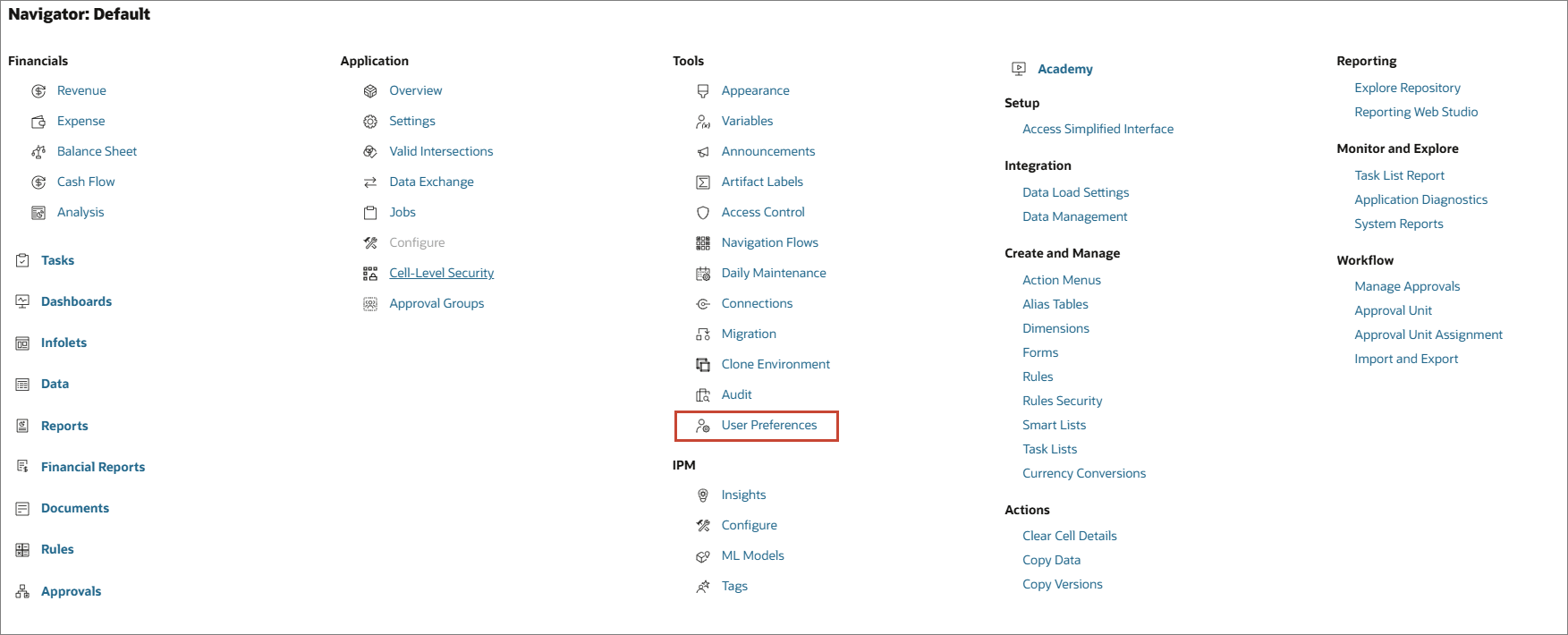

  1. 네비게이터 아이콘을 누릅니다.(네비게이터)을 누르고 [도구]에서 사용자 환경설정을 선택합니다.
  2. 네비게이터 메뉴
  3. 사용자 변수를 누릅니다.
  4. 환경설정 페이지
  5. 각 변수에 대해 MemberSelector(멤버 선택기)을 눌러 아래 지정된 대로 변수 값을 설정합니다.
    • 통화: USD
    • 엔티티: 1 US
    • 보고 통화: USD
    • 시나리오: OEP_Plan
    • 버전: OEP_Working
    • 연도: FY26
    • 경비 계정: OFS_Operating 경비
    • 비용 동인: OFS_Travel 및 회식 비용 동인
  6. Save를 누릅니다.
  7. 변수 저장
  8. 정보 메시지에서 확인을 누릅니다.
  9. 정보 프롬프트

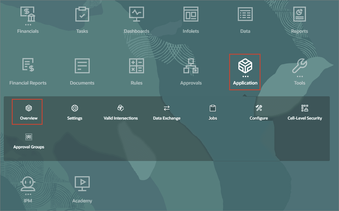

  1. Planning 홈페이지에서 애플리케이션, 개요를 차례로 누릅니다.
  2. 홈 페이지
  3. [애플리케이션] 페이지에서 작업을 누르고 데이터 임포트를 선택합니다.

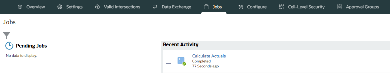

  24. 작업을 누릅니다.
  25. 작업 카드 선택
  26. 작업이 성공적으로 완료되었는지 확인합니다.
  27. 작업 확인

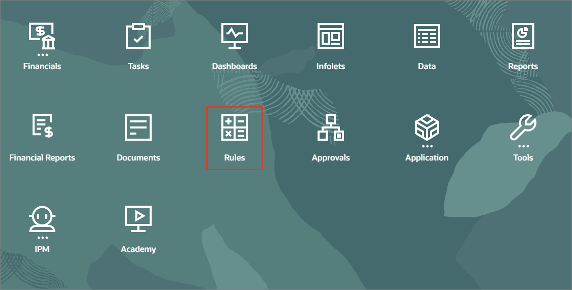

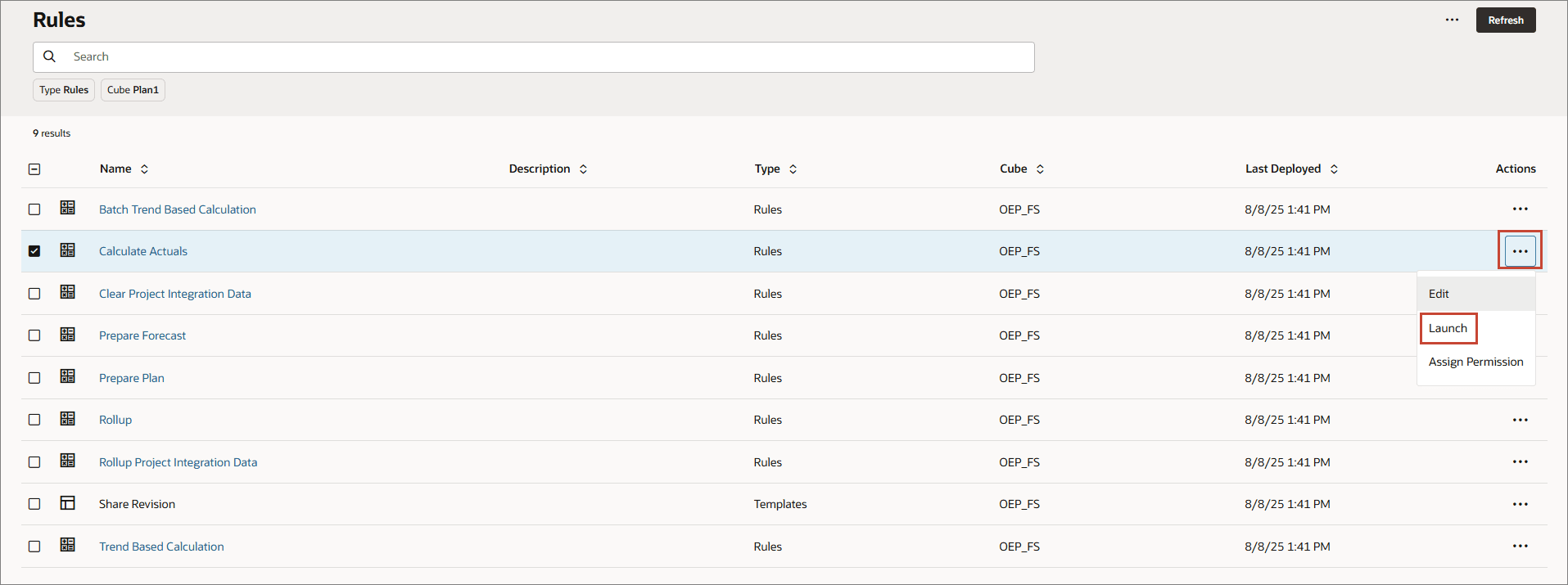

  1. 계획 홈 페이지에서 규칙을 누릅니다.
  2. 규칙을 누릅니다
  3. 실제 계산에서 실행을 누릅니다.

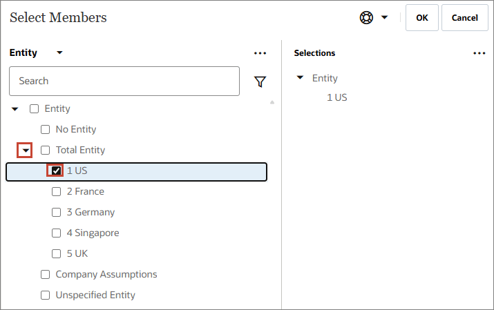

  5. 엔티티의 경우 멤버 선택기 아이콘을 선택합니다.(멤버 선택기)을 누릅니다.
  6. 엔티티 멤버 선택
  7. 총 엔티티 오른쪽에 있는 화살표를 누르고 미국 1개를 선택한 다음 확인을 누릅니다.

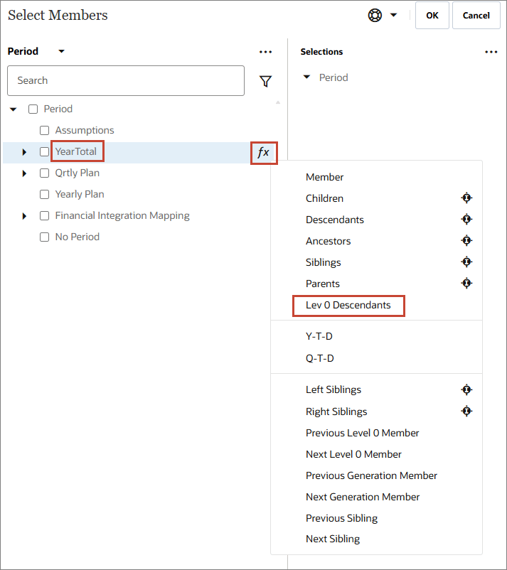

  9. 기간의 경우 멤버 선택기 아이콘을 선택합니다.(멤버 선택기)을 누릅니다.
  10. 기간 선택
  11. YearTotal의 경우 함수 선택기 아이콘(함수 선택기)을 누르고 레벨 0 하위 멤버를 선택한 다음 확인을 누릅니다.

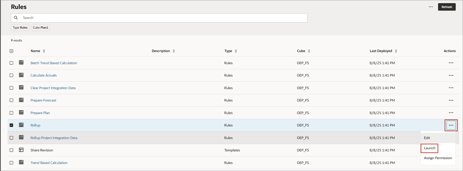

  1. Planning 홈 페이지에서 규칙을 누릅니다.
  2. 롤업의 경우 실행을 누릅니다.
  3. Business Rules 페이지

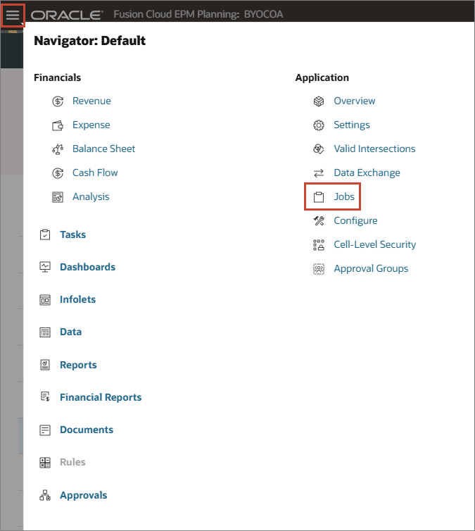

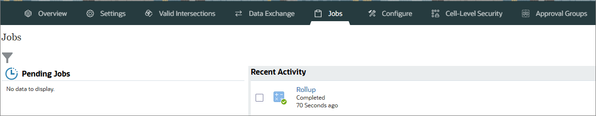

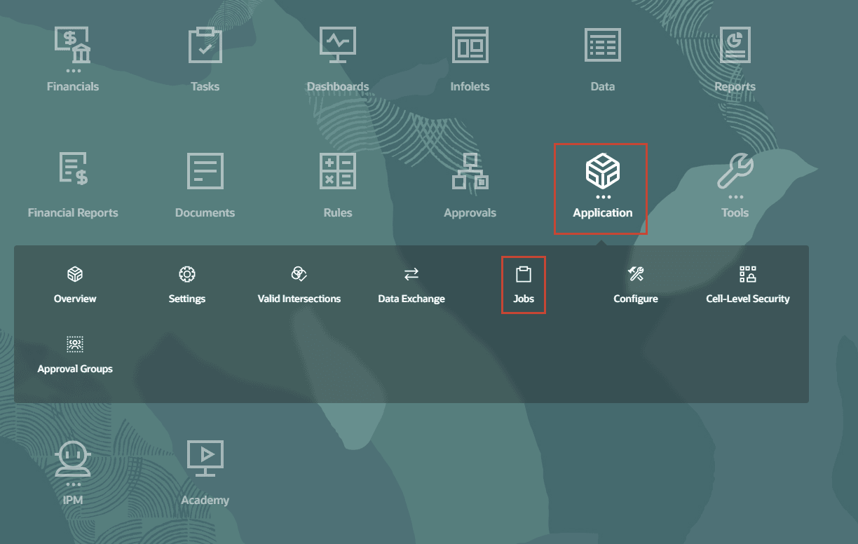

  6. 네비게이터를 누르고 [애플리케이션]에서 작업을 선택합니다.
  7. 네비게이터 메뉴
    롤업 작업이 성공적으로 완료되었습니다.
    작업 페이지

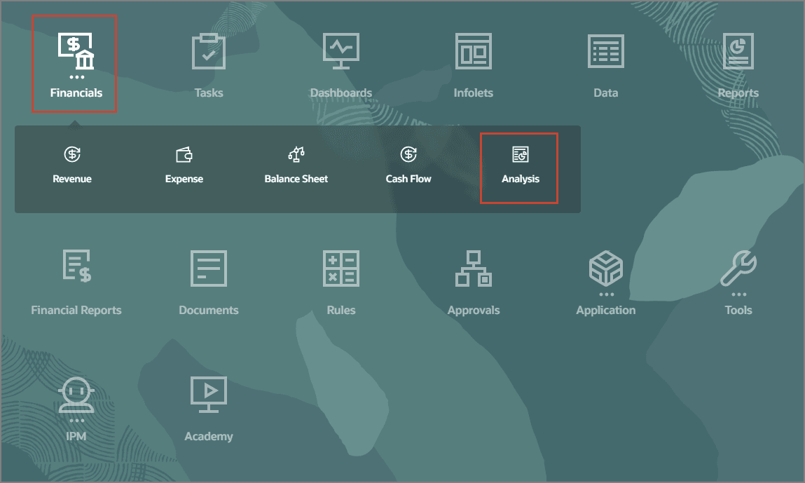

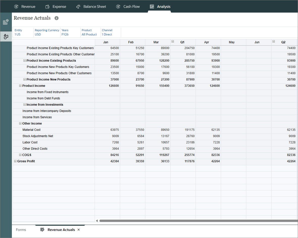

  1. Planning 홈 페이지에서 재무, 분석 순으로 누릅니다.
  2. HomePageAnalysis

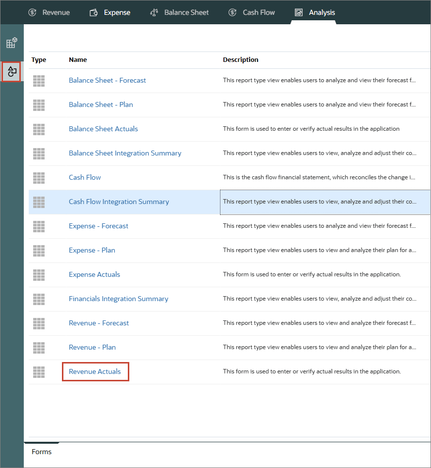

  3. Forms 세로 탭을 선택합니다.

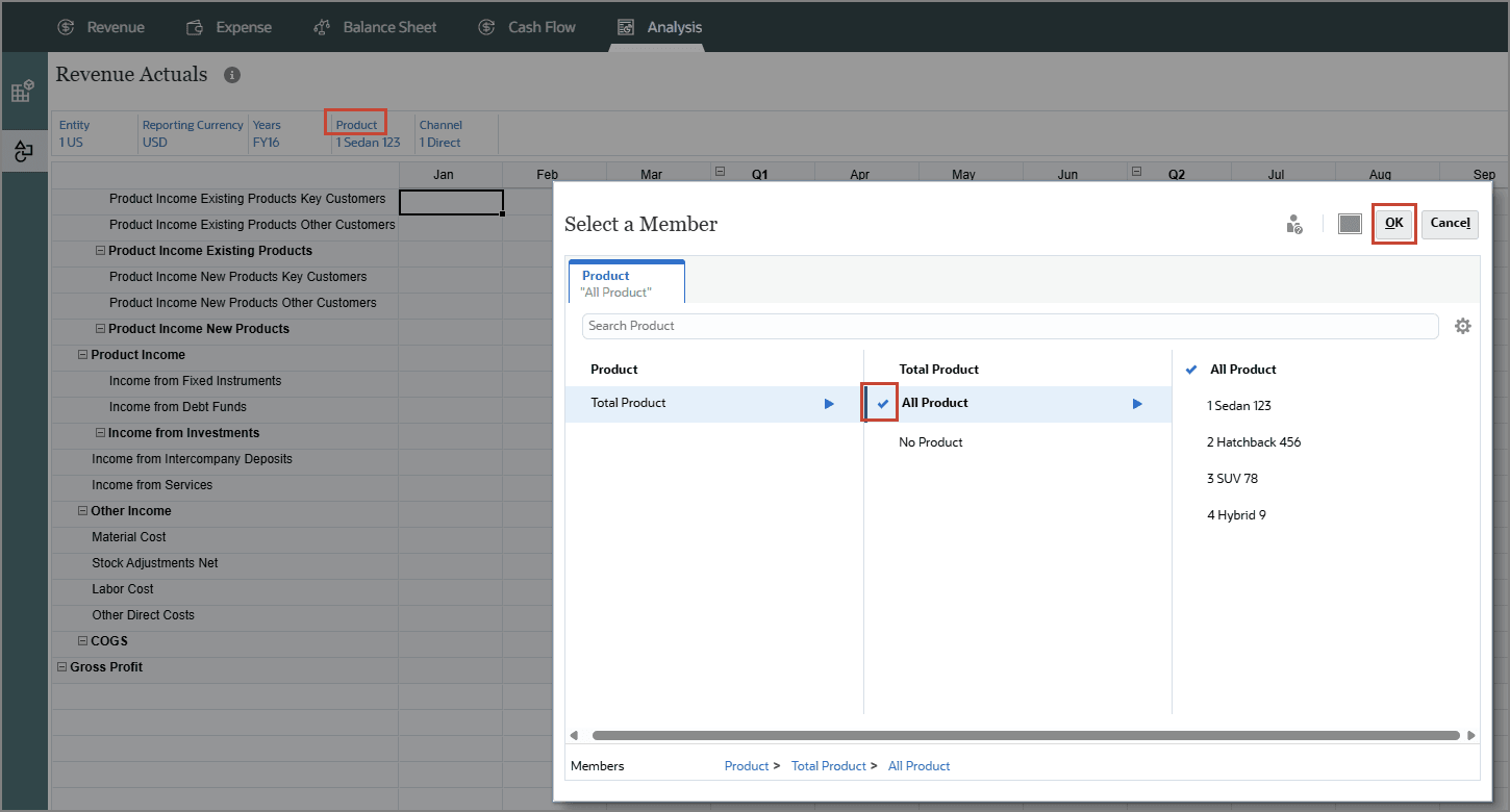

  4. 수익 실적을 누릅니다.
  5. RevenueActuals
  6. 제품을 누르고 모든 제품을 선택한 다음 확인을 누릅니다.
  7. POVandGo
  8. POV가 다음으로 설정되어 있는지 확인하고 GoIcon(실행)을 누릅니다.
  9. POVandGo
    로드된 매출 데이터가 표시됩니다.

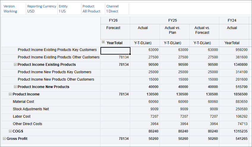

    RevenueData

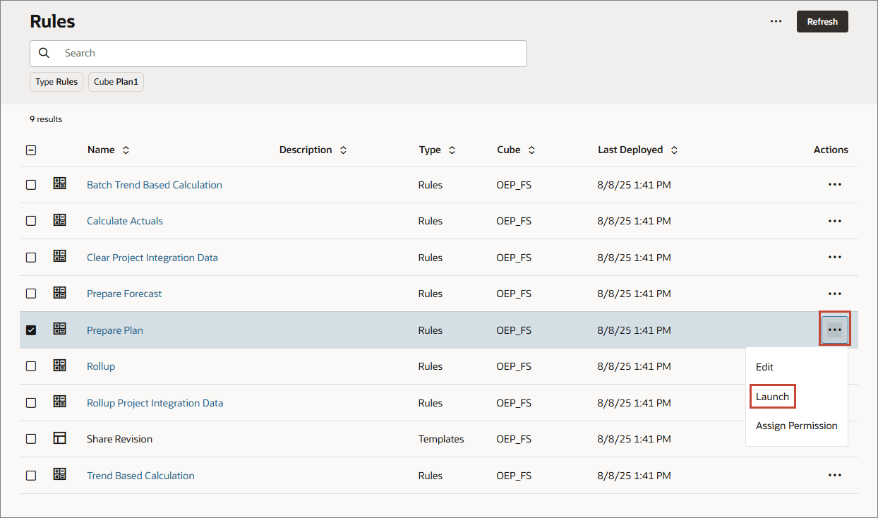

  1. NavigatorIcon(네비게이터)을 누르고 규칙을 누릅니다.
  2. 계획 준비에서 실행을 누릅니다.
  3. BusinessRulesPage
  4. 각 멤버에 대해 MemberSelector(멤버 선택기)을 눌러 아래 지정된 대로 값을 설정한 다음 실행을 누릅니다.

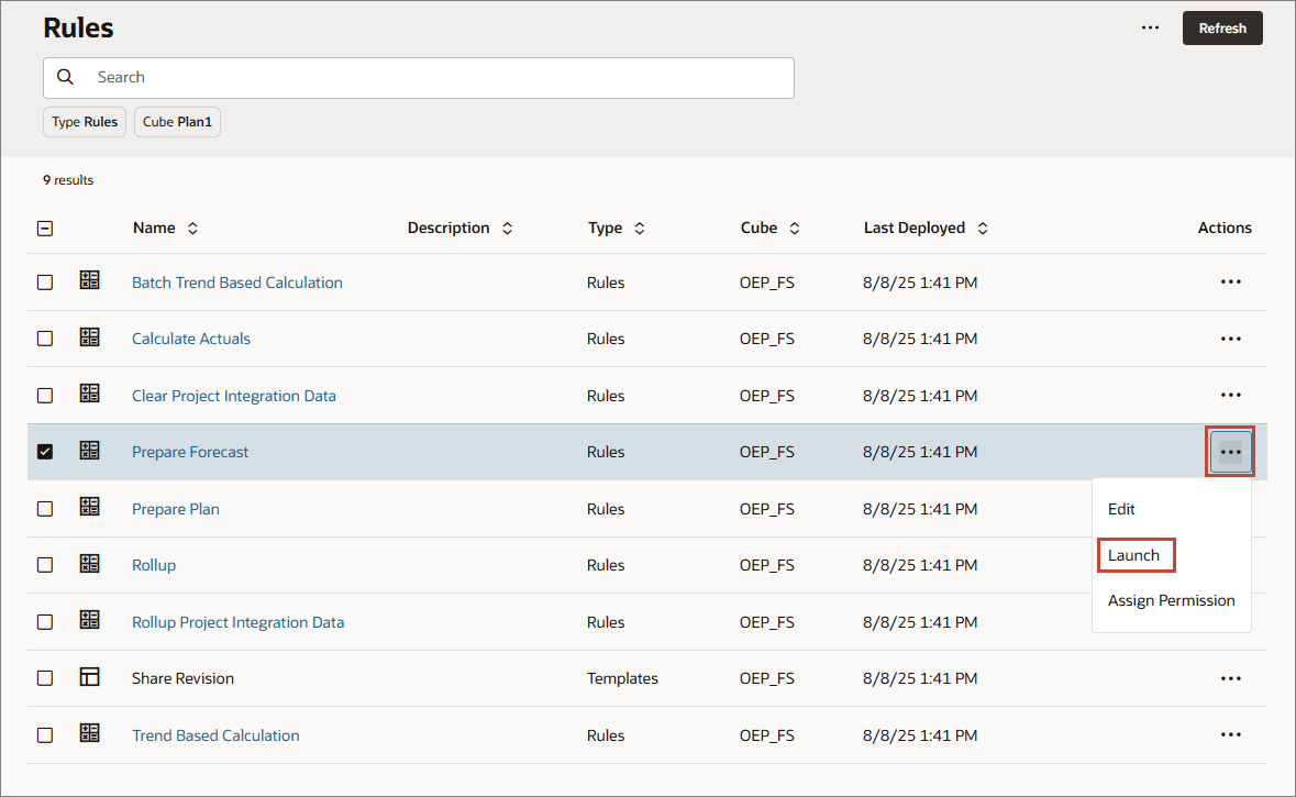

예측 준비
이 섹션에서는 예측 준비 규칙을 실행하여 선택한 월을 실제 시나리오에서 예측 시나리오로 복사합니다. 또한 이 규칙은 실제 결과를 기반으로 동인 및 추세를 재계산합니다. 또한 이 규칙은 비교를 위해 현재 예측을 이전 예측 버전에 복사합니다. 예측의 시작 지점으로 새 연도로 롤오버할 때 이 규칙을 사용할 수도 있습니다.
  1. 예측 준비의 경우 실행을 누릅니다.
  2. 규칙 실행
  3. 각 멤버에 대해 MemberSelector(멤버 선택기)을 눌러 아래 지정된 대로 값을 설정한 다음 실행을 누릅니다.
    • 엔티티: OEP_Total 엔티티
    • 실제 월: 1월
    • 통화: USD
    • 연도: FY26
    예측 프롬프트 준비
  4. 정보 메시지에서 확인을 누릅니다.

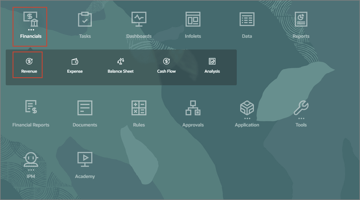

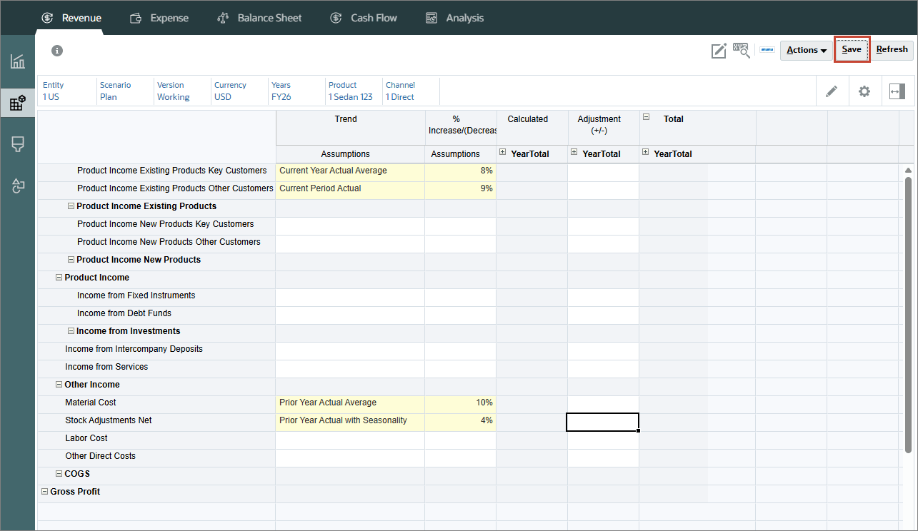

  1. 계획 홈 페이지에서 재무, 수익 순으로 누릅니다.
  2. 홈페이지 매출

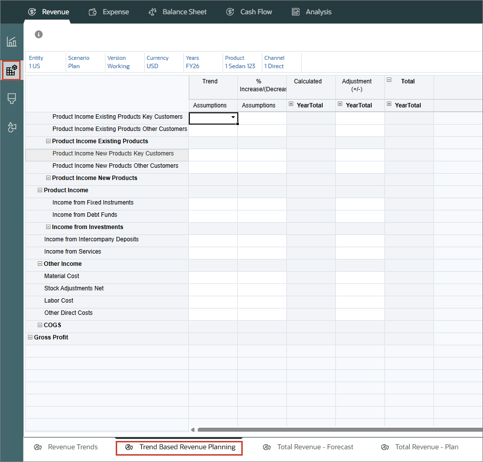

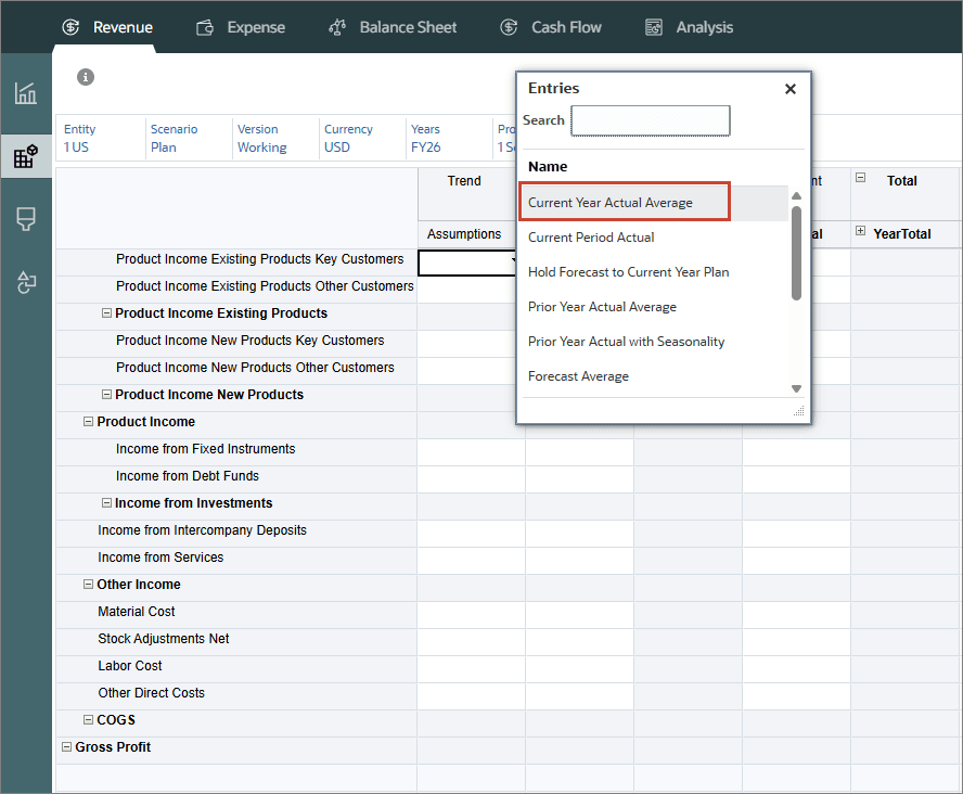

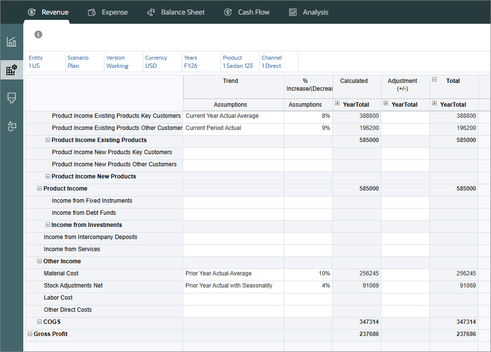

  3. 왼쪽에서 드라이버 및 추세 기반 세로 탭을 선택한 다음 아래 탭에서 추세 기반 수익 계획을 선택합니다.
  4. 수익 추세 페이지
  5. 다음을 기반으로 POV를 선택하고 GoIcon(실행)을 누릅니다.
  6. POV

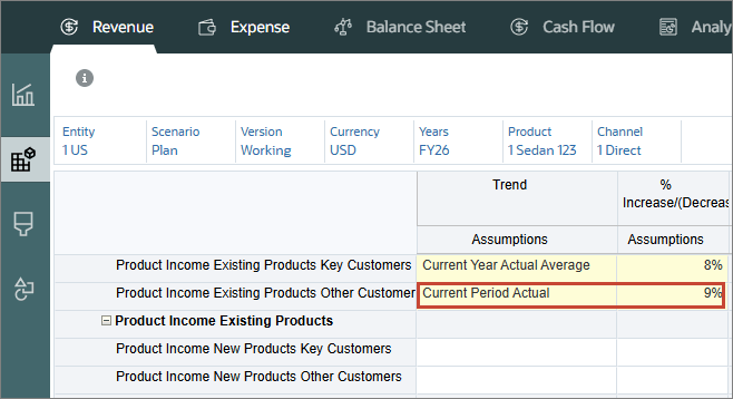

  7. 제품 소득 기존 제품 주요 고객의 가정 추세에서 현재 연도 실제 평균을 선택합니다.
  8. SelectTrend
    현재 연도 실제 평균은 계획 및 예측 준비에 지정된 현재 예산 연도에 대한 계정의 평균을 계산됩니다.

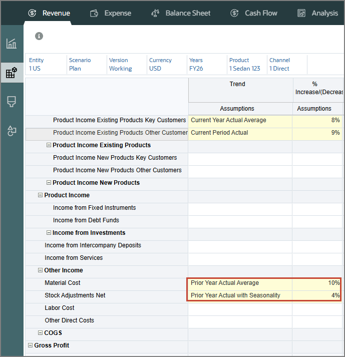

  9. 제품 소득 기존 제품 주요 고객의 경우 %증가/(감소)에 8%를 입력합니다.
  10. 제품 소득 기존 제품 기타 고객의 경우 추세 가정에서 현재 기간 실제를 선택하고 %증가/(감소)에 9%를 입력합니다.
  11. 현재 기간 실제는 계획 및 예측 준비에 지정된 현재 회계 연도의 당기 기간으로 지정된 월 또는 주의 계정 값을 사용합니다
    EnterTrendandPercentIncrease
  12. 자재 원가의 경우 추세 가정에서 이전 연도 실제 평균을 선택하고 %증가/(감소)에 10%를 입력합니다.
  13. 이전 연도 실적 평균 - 계획 및 예측 준비에 지정된 현재 회계 연도 이전 연도의 계정에 대한 평균을 계산됩니다.
  14. 순 재고 조정의 경우 추세 가정에서 계절성이 있는 이전 연도 실제를 선택하고 %증가/(감소)에서 4%를 입력합니다.
  15. 이전 연도 실제(계절성 있음] - 이전 연도의 해당 월 값을 사용하여 해당 월의 계정값을 계산합니다.
    StockAdjustments
  16. Save 를 누릅니다.
  17. SaveChanges
  18. 정보 메시지에서 확인을 누릅니다.
  19. 정보 대화상자
    데이터는 선택 사항을 기반으로 계산됩니다.
    ActualTrendResults

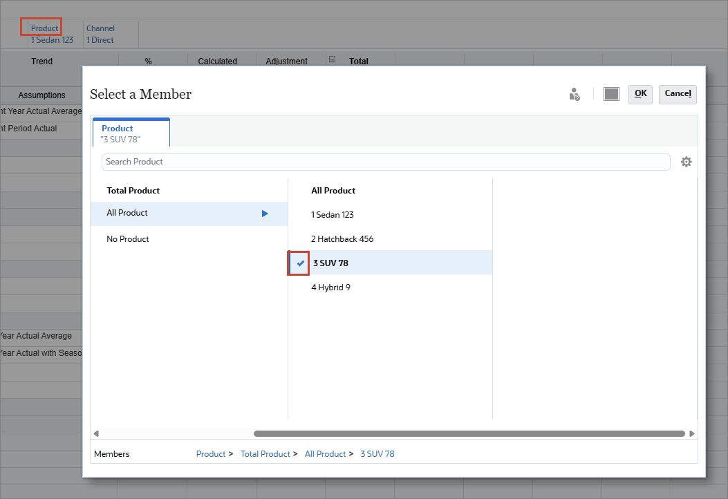

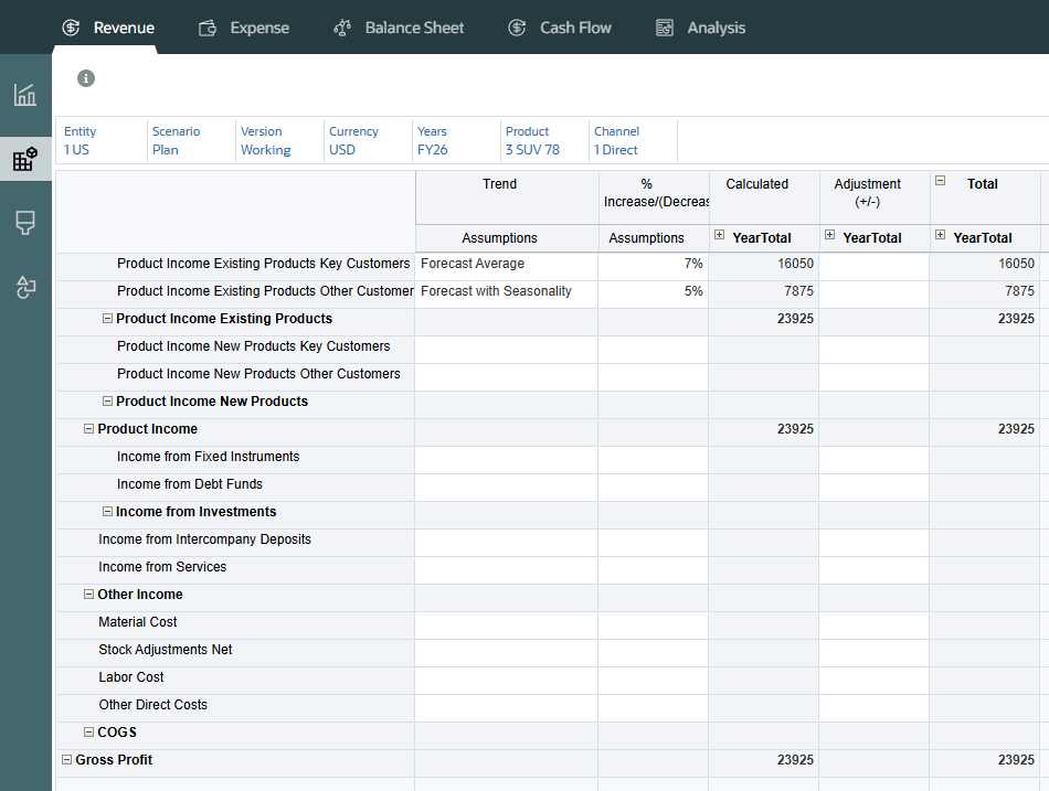

  1. 제품을 누르고 제품을 3 SUV 78로 변경한 다음 확인을 누릅니다.
  2. 제품 선택
  3. GoIcon (이동을 누릅니다).

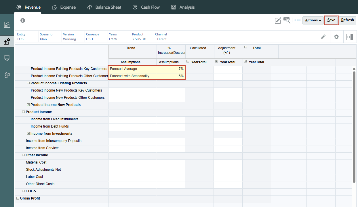

  4. 제품 소득 기존 제품 주요 고객의 경우 추세 가정에서 예측 평균을 선택하고 %증가/(감소)에서 7%를 입력합니다.
  5. 예측 평균은 계획 시나리오의 경우에만 유효하며 이전 연도의 예측 평균을 구합니다.
  6. 제품 소득 기존 제품 기타 고객의 경우 추세 가정에서 계절성이 있는 예측을 선택하고 %증가/(감소)에서 5%를 입력합니다.
  7. 계절성 포함 예측은 계획 시나리오의 경우에만 해당되며 이전 연도 예측의 월별 값을 사용합니다.
  8. Save를 누릅니다.
  9. SaveChanges
  10. 정보 메시지에서 확인을 누릅니다.
  11. 정보 대화상자
    UpdatedTrendResults

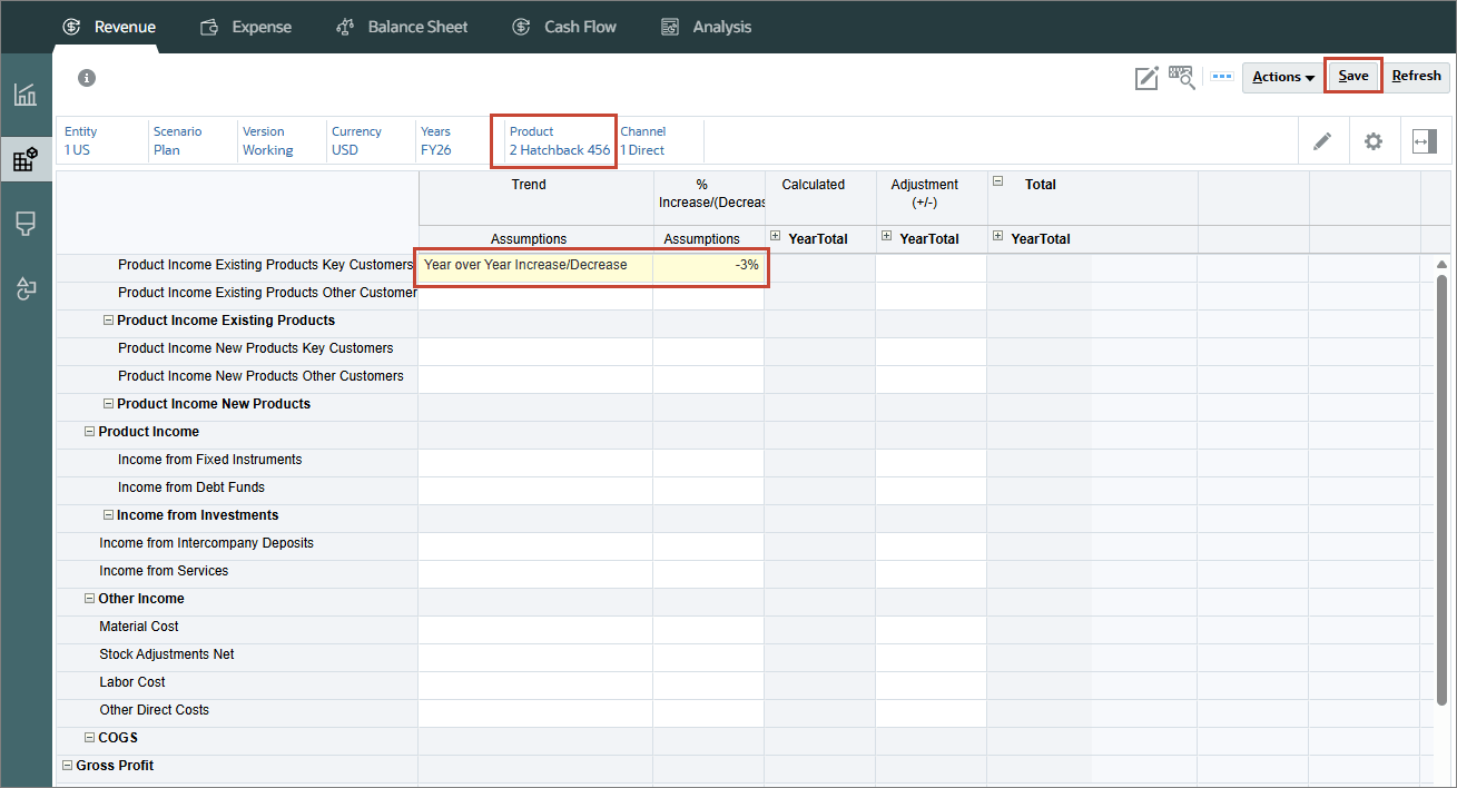

  12. 제품을 누르고 제품을 2 Hatchback 456으로 변경한 다음 확인을 누릅니다.
  13. GoIcon (이동을 누릅니다)

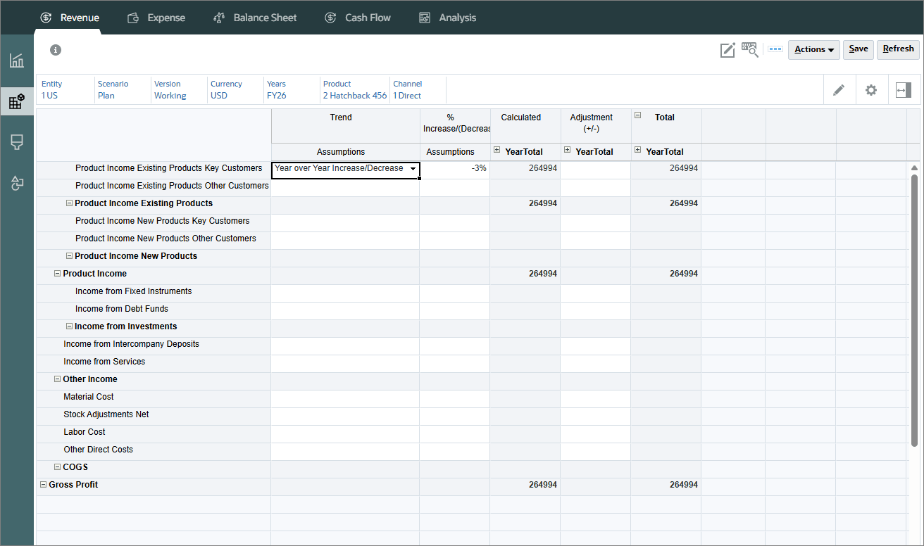

  14. 제품 소득 기존 제품 주요 고객의 경우 추세 가정에서 연간 증가/감소를 선택하고 %증가/(감소)에서 -3%를 입력합니다.
  15. 전년도 동기 대비 증감 - 이전 연도 값대 대비 증가율 또는 감소율(%)을 사용합니다. 이전 연도에 대한 데이터가 있어야 합니다.
  16. Save를 누릅니다.
  17. SaveChanges
  19. 정보 대화상자
    YearoverYearResults

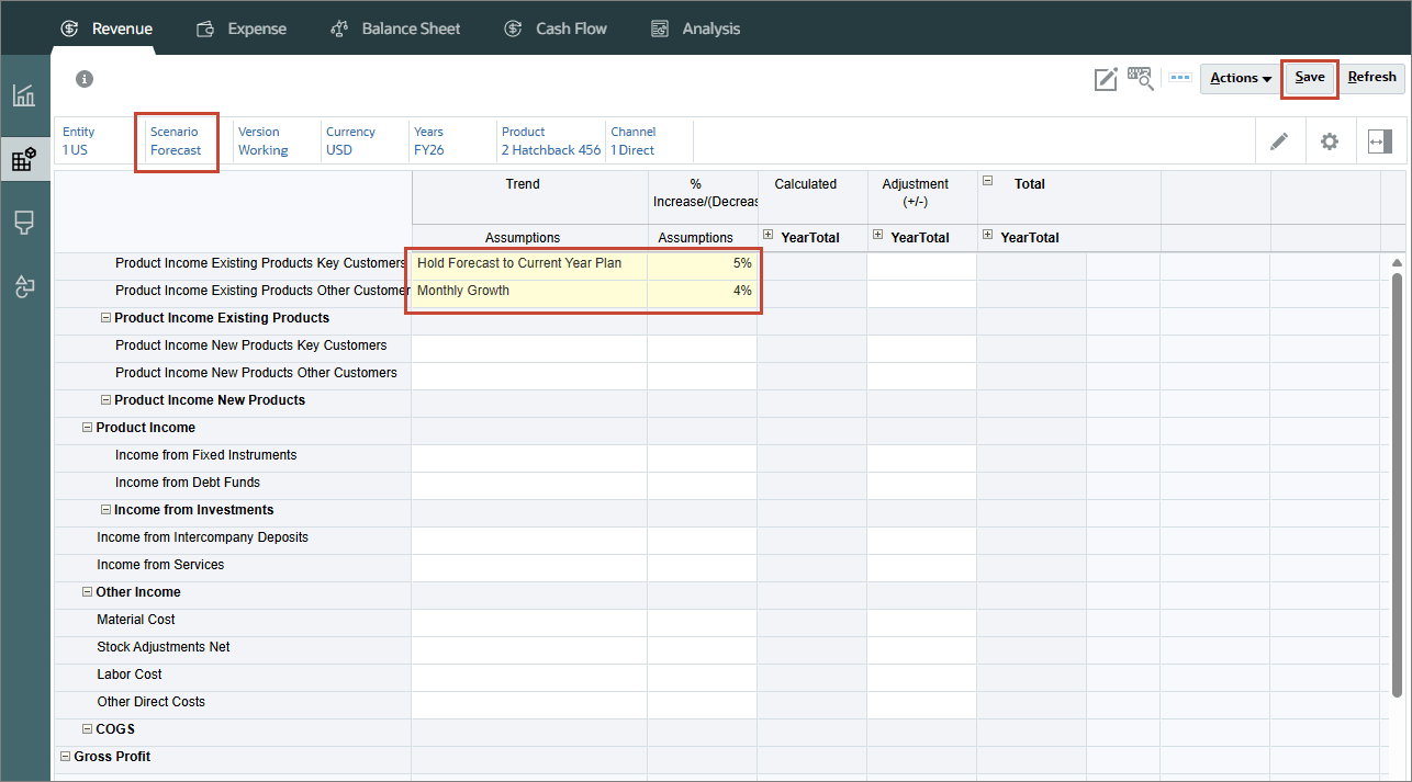

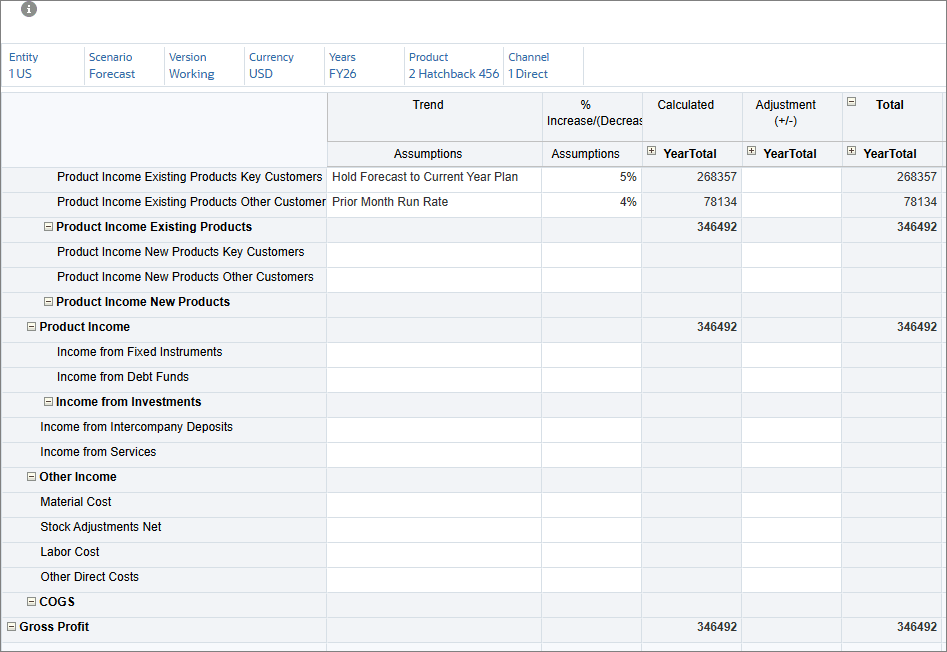

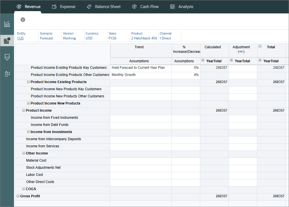

  20. 시나리오를 누르고 예측을 선택한 다음 확인을 누릅니다.
  21. SelectForecast
  22. 제품 소득 기존 제품 주요 고객의 경우 추세 가정에서 현재 연도 계획에 대한 예측 보류를 선택하고 %증가/(감소)에서 5%를 입력합니다.
  23. 현재 연도 계획으로 예측 보류는 예측 시나리오 전용입니다. 이 시나리오의 경우에만 계정에 대한 연 누계를 현재 연도의 계획과 비교하고 나머지를 예측에서 남은 월에 균일하게 분산합니다. 현재 연도에 대한 계획 데이터를 로드해야 합니다.
  24. 제품 소득 기존 제품 기타 고객의 경우 추세 가정에서 월별 성장을 선택하고 %증가/(감소)에 4%를 입력합니다.
  25. 월별 증가
    월별 증가 - 현재 연도 및 이전 연도를 증가 계산하는 기준으로 사용하여 계정의 전년도 동기 대비 변경을 계산합니다. 이전 연도에 대한 데이터가 있어야 합니다.
  26. Save를 누릅니다.
  27. 정보 메시지에서 확인을 누릅니다.
  28. 정보 대화상자
    ForecastTrends

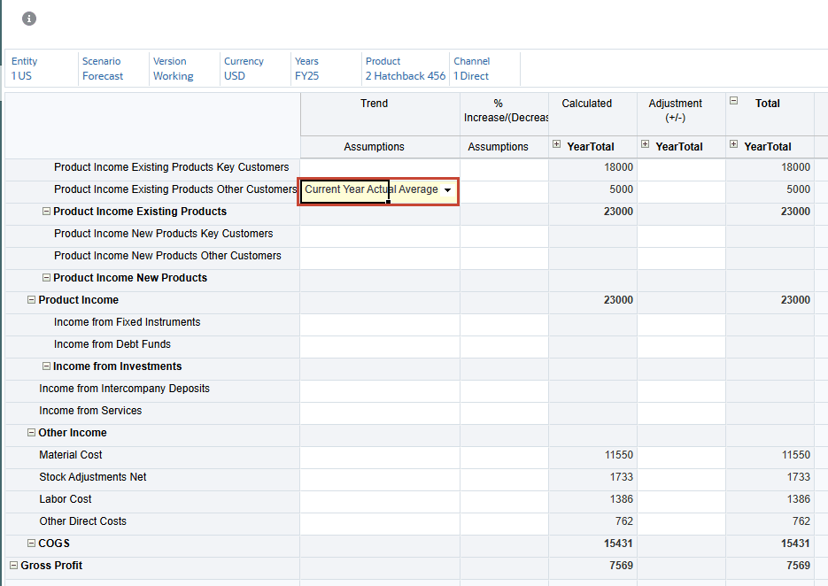

  29. 연도를 누르고 FY25을 선택한 다음 확인을 누릅니다.
  30. SelectYear
  31. GoIcon (이동을 누릅니다).

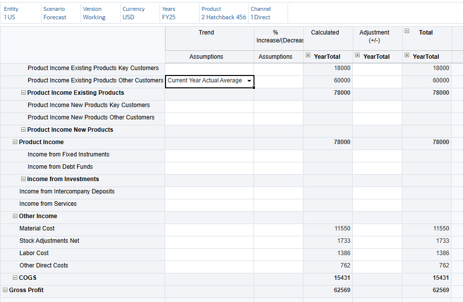

  32. 제품 소득 기존 제품 기타 고객의 경우 추세 가정에서 현재 연도 실제 평균을 선택합니다.
  33. ForecastFY26Data
  34. 저장을 누르고 정보 메시지에서 확인을 누릅니다.
  35. 이전 연도 데이터는 선택 항목을 기반으로 계산됩니다.

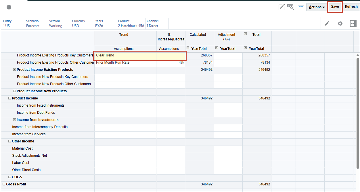

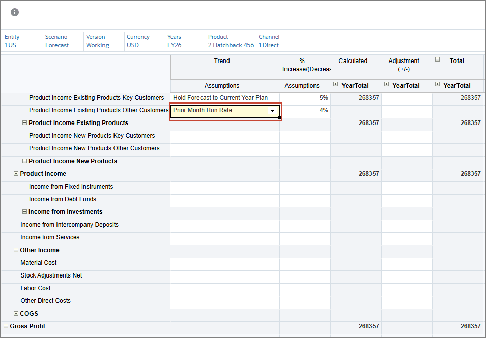

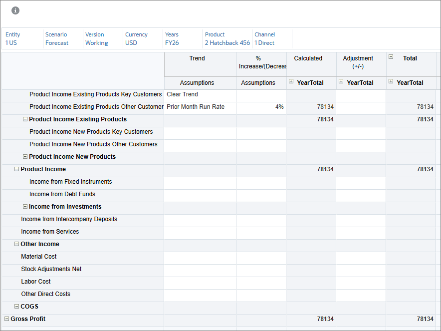

  39. 제품 소득 기존 제품 기타 고객의 경우 추세 가정에서 이전 월 실행 비율을 선택하고 저장을 누릅니다.
  40. 이전 월 실행 비율 - 이전 기간 값을 사용합니다. 현재 월은 1월이고 예측의 첫 번째 기간은 2월이므로 1월 값이 2월에 적용됩니다.
    이전 달 실행 예
  41. 정보 메시지에서 확인을 누릅니다.
  42. 데이터는 선택 사항을 기반으로 계산됩니다.
    이전 월 실행률 결과
  43. 제품 수입 기존 제품 주요 고객의 경우 추세 가정에서 추세 지우기를 선택하고 %Increase/(감소)에서 퍼센트를 삭제합니다. 그런 다음 저장을 누르고 정보 메시지에서 확인을 누릅니다.
    추세 지우기
    지우기 추세는 추세를 제거하고 이전에 설정된 추세의 데이터를 지웁니다.
    추세 데이터 지워짐

    • 연도 선택: FY26
    • 엔티티 변수: OEP_Total 엔티티
    • 시나리오: OEP_Forecast
    • 버전: OEP_Working
    • 통화: USD
    MembersSelectedforRule
  20. 정보 메시지에서 확인을 누릅니다.
  21. 정보 메시지를 표시합니다.
    예측의 경우 모든 제품에 대해 총 수익 및 총이익이 계산됩니다.
    TotalRevenueAfterCalc
