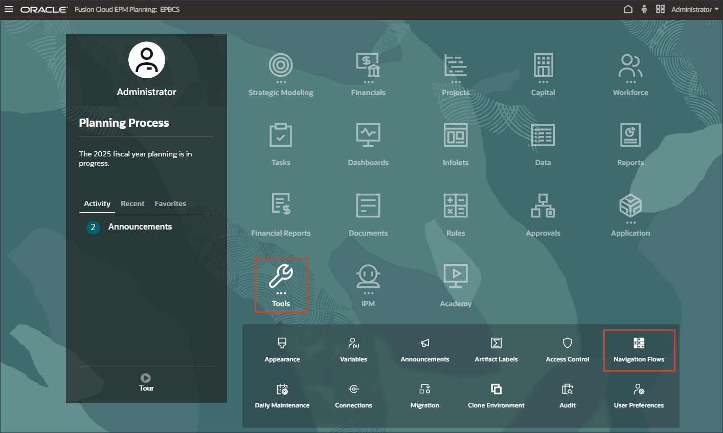

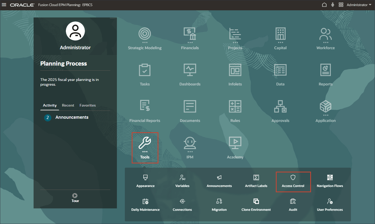

  1. 홈 페이지에서 툴, 액세스 제어 순으로 누릅니다.
    액세스 제어로 이동

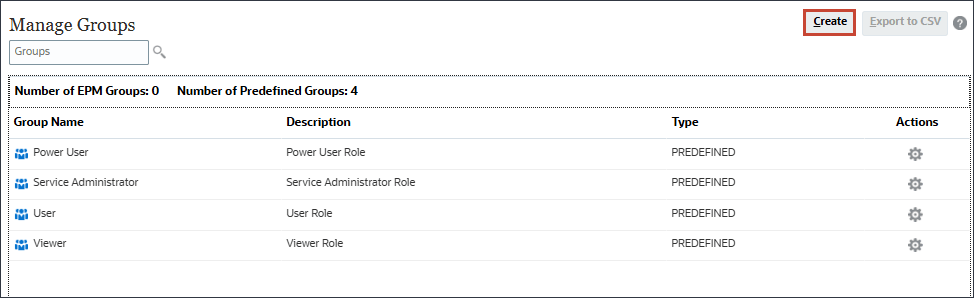

  2. 그룹 관리에서 생성을 누릅니다.
    그룹 생성 관리

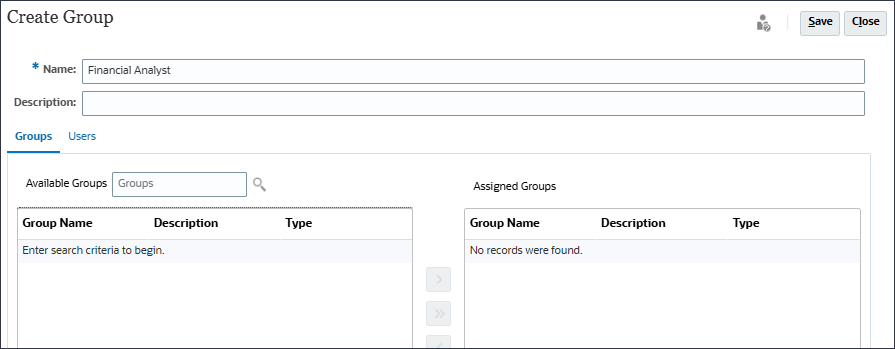

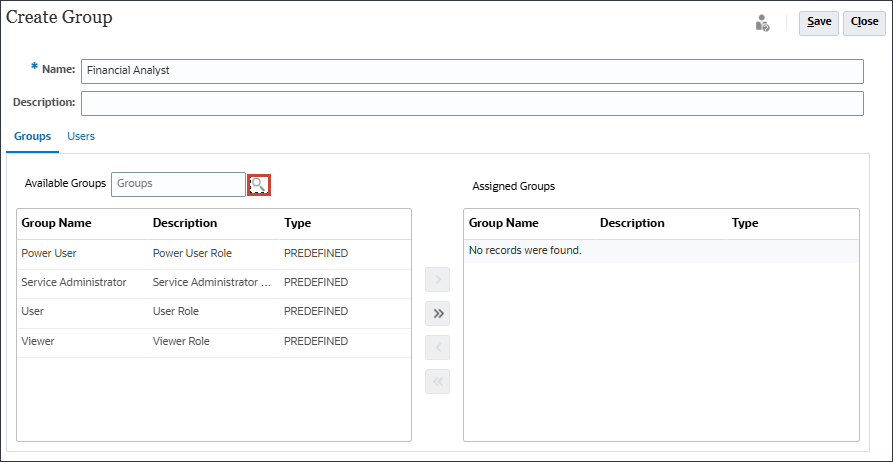

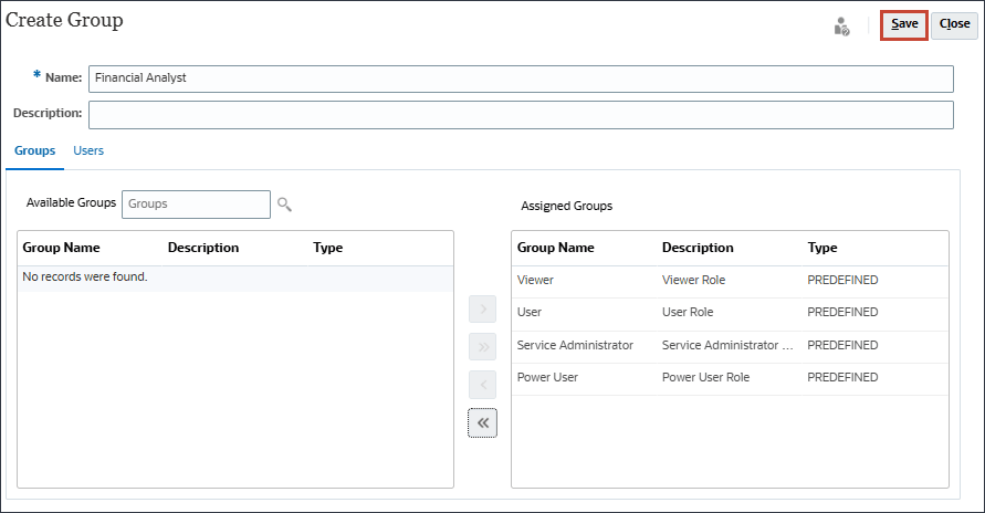

  3. 그룹 생성의 이름에 재무 분석가를 입력합니다.
    그룹 생성
  4. 그룹이 선택된 상태에서 사용 가능한 그룹 옆에 있는 검색(검색)을 누릅니다.
    사용 가능한 그룹이 나열됩니다.
    사용 가능한 그룹

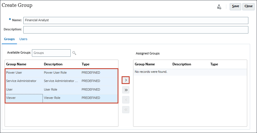

  5. 사전 정의된 역할을 선택하고 이동(이동)을 누릅니다.
    미리 정의된 롤 추가
    참고:
    다중 항목을 동시에 선택하려면 Ctrl 키를 사용합니다. Ctrl 키를 누른 채 리스트의 각 항목을 클릭하여 선택합니다.
  6. Save를 누릅니다.

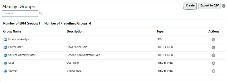

  8. 재무 분석가가 그룹 관리에 나열되어 있는지 확인합니다.
    미리 정의된 롤 추가

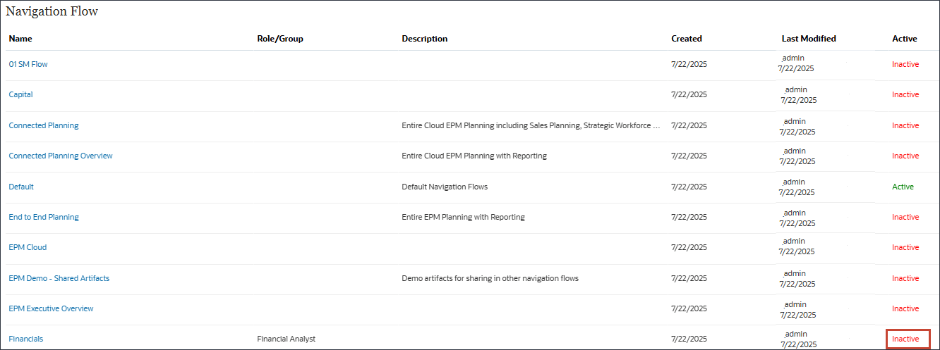

  1. 홈 페이지에서 툴, 네비게이션 플로우 순으로 누릅니다.
    네비게이션 플로우로 이동

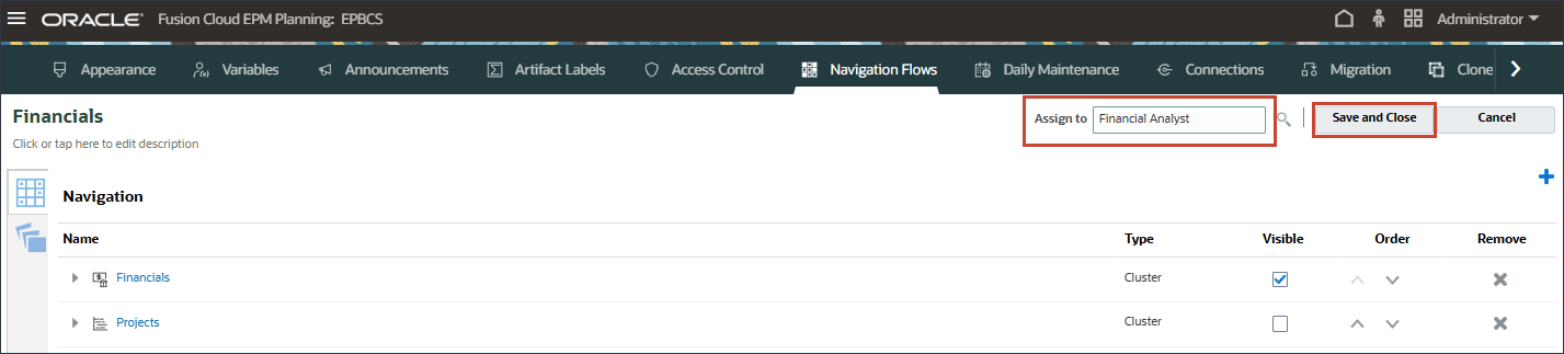

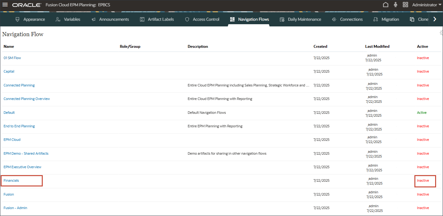

  2. 네비게이션 플로우에서 재무가 비활성으로 설정되어 있는지 확인한 다음 재무를 누릅니다.
    Financials 탐색 흐름
  3. 재무에서 지정 대상에 대해 재무 분석가를 입력하고 저장 후 닫기를 누릅니다.
    네비게이션 플로우
  4. 재무의 경우 비활성을 눌러 재무 탐색 플로우를 활성화합니다.
    네비게이션 플로우

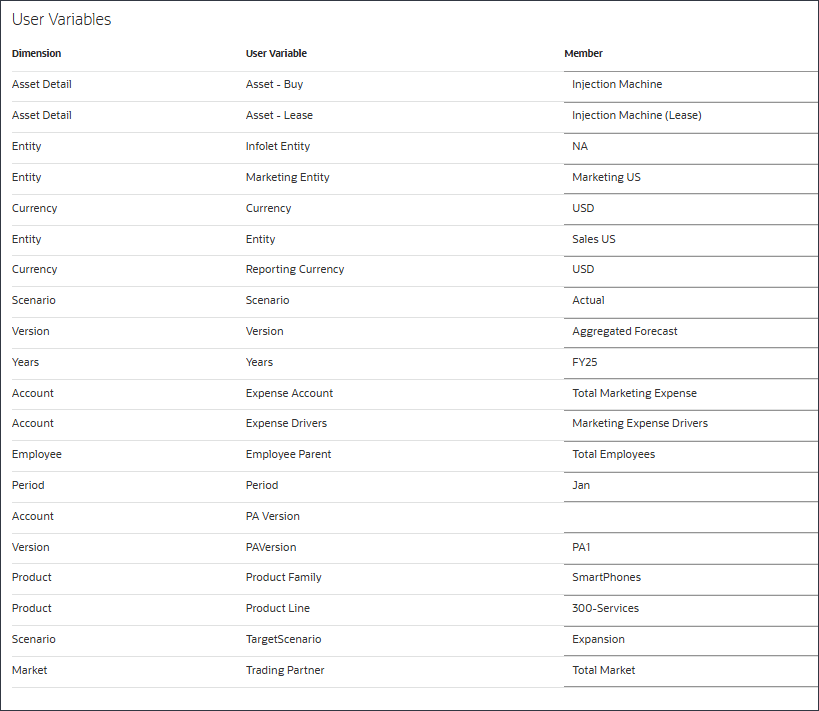

사용자 변수 선택
관련 데이터를 신속하게 필터링 및 액세스하여 워크플로우의 효율성과 정확성을 개선함으로써 사용자 경험을 개인화하고 간소화할 사용자 변수를 선택할 수 있습니다.

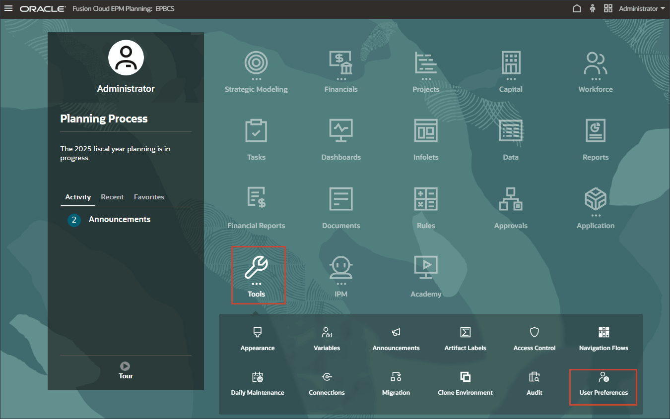

  1. 홈 페이지에서 툴, 사용자 환경설정 순으로 누릅니다.
    사용자 기본 설정으로 이동

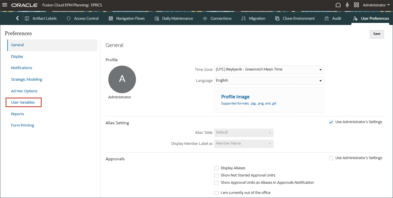

  2. 사용자 변수를 누릅니다.
    변수
  3. 사용자 변수의 경우 다음을 입력하거나 선택하고 저장을 누릅니다.
    변수

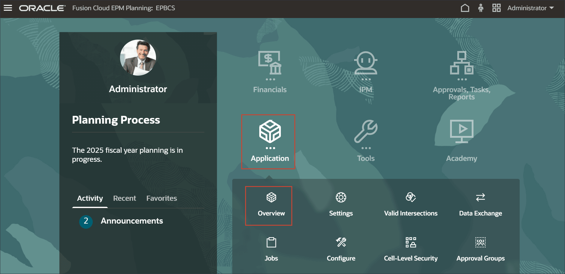

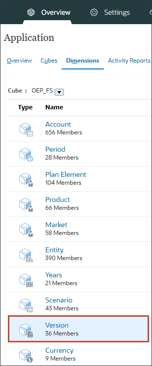

  2. 홈 페이지에서 애플리케이션, 개요를 차례로 선택합니다.
    Application Cluster

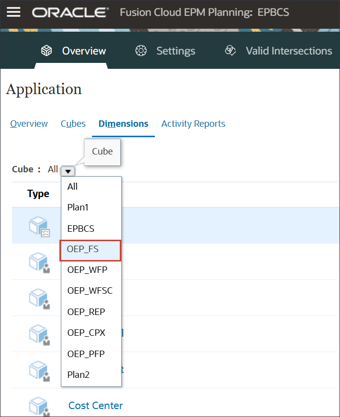

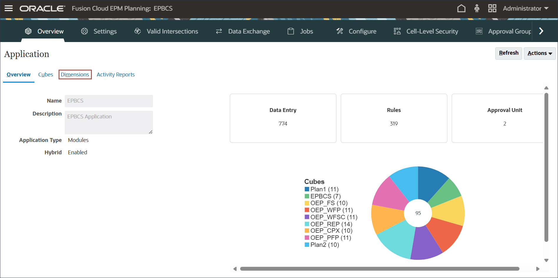

  3. 차원 탭을 누릅니다.
    애플리케이션 개요
  4. 큐브의 경우 OEP_FS를 선택합니다.
    차원

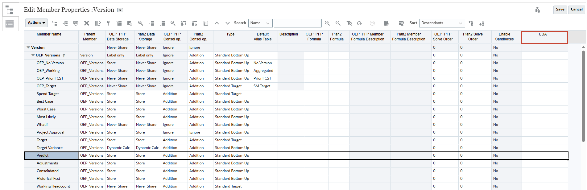

  5. 버전을 누릅니다.
    차원

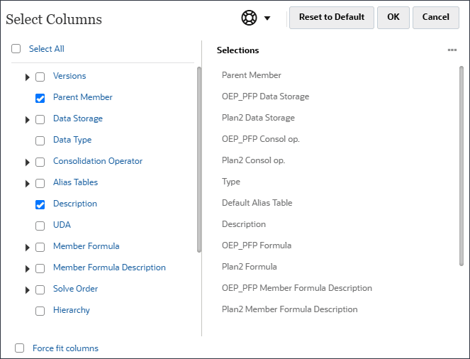

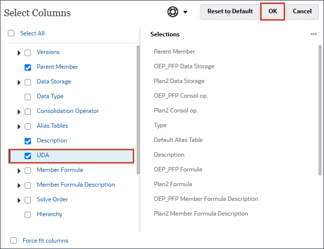

  6. 아무 열이나 마우스 오른쪽 버튼으로 누릅니다
    열 선택 대화상자가 표시됩니다.
    열 선택
  7. UDA를 선택하고 확인을 누릅니다.
    UDA 선택
    그러면 UDA 열이 오른쪽에 추가됩니다.

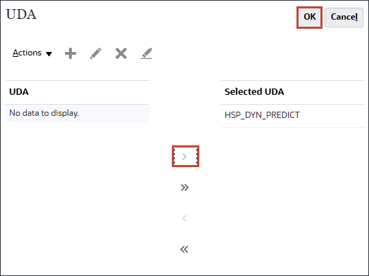

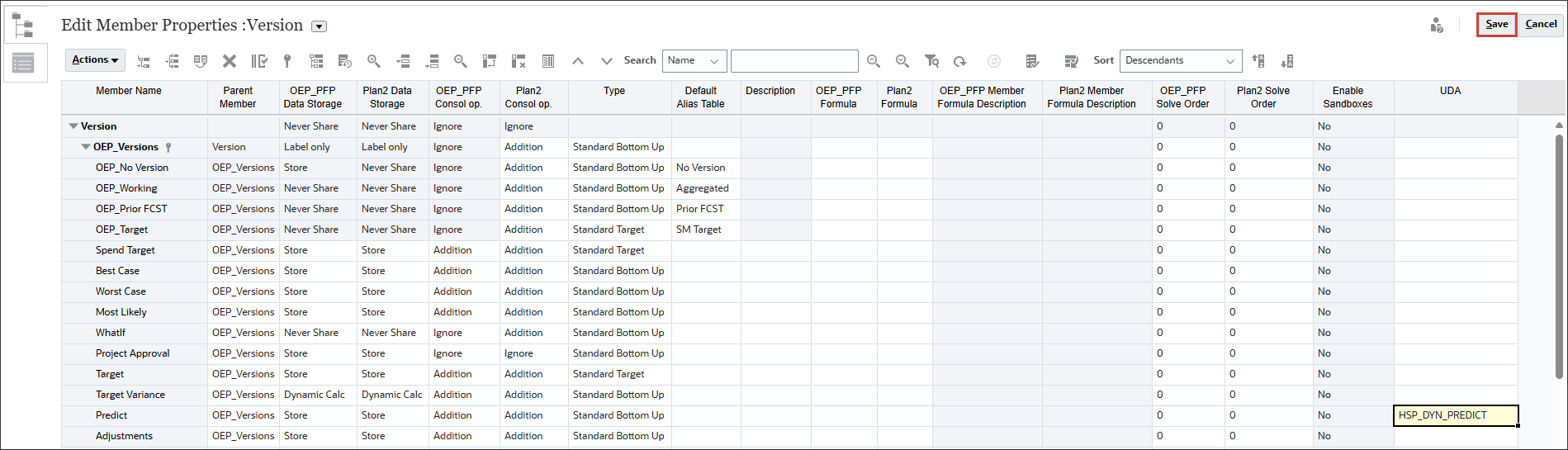

  8. 버전, OEP_Versions을 확장하고 예측 버전의 경우 UDA 열을 찾습니다.
    UDA
  9. 예측 버전의 경우 UDA에서 HSP_DYN_PREDICT을 선택하고 이동 아이콘을 누릅니다.(이동)을 눌러 UDA를 예측 버전에 지정한 다음 확인을 누릅니다.
    UDA
  10. Save를 누릅니다.
    UDA

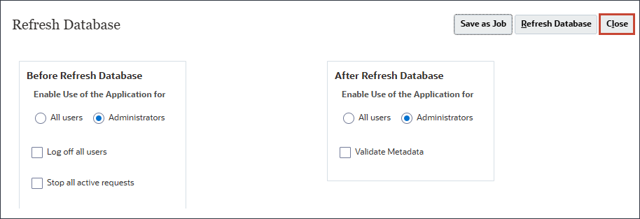

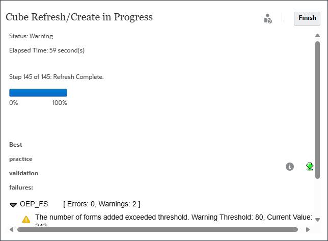

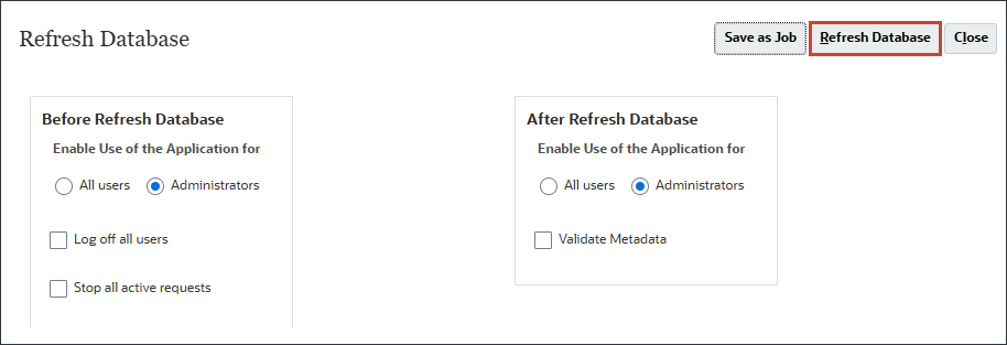

  11. RefreshDB 아이콘(RefreshDB)을 누릅니다.

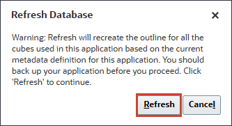

  12. 데이터베이스 새로고침을 누릅니다.
    데이터베이스 새로고침
  13. 새로고침을 누릅니다.
    새로고침
    무시할 수 있는 몇 가지 경고 메시지가 있습니다.
    DB 새로고침 완료됨
  14. 큐브 새로고침 메시지에서 완료를 누릅니다.
  15. 닫기를 누릅니다.
    DB 새로고침 완료됨

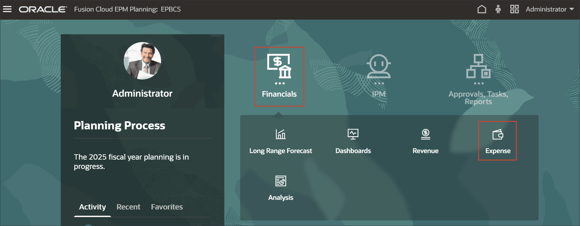

  1. 홈 페이지에서 재무, 비용 순으로 누릅니다.
    재무 클러스터
  2. 두 번째 세로 탭을 선택하고 만들기 아이콘(상위 레벨 Opex 계획)을 누릅니다.

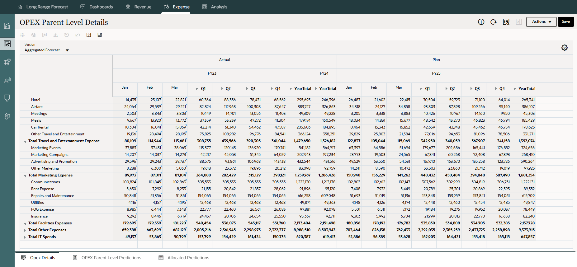

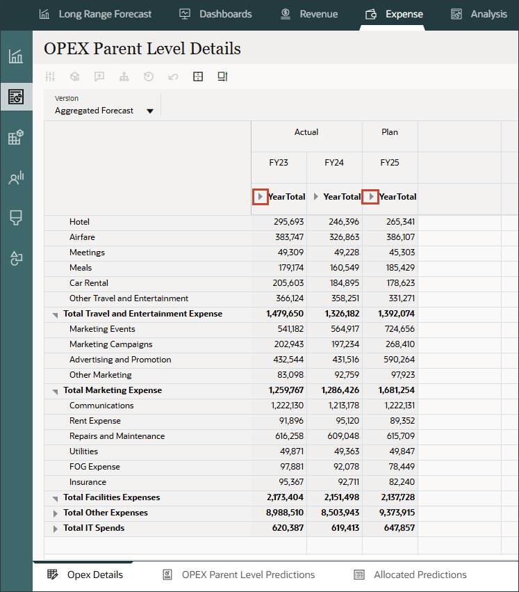

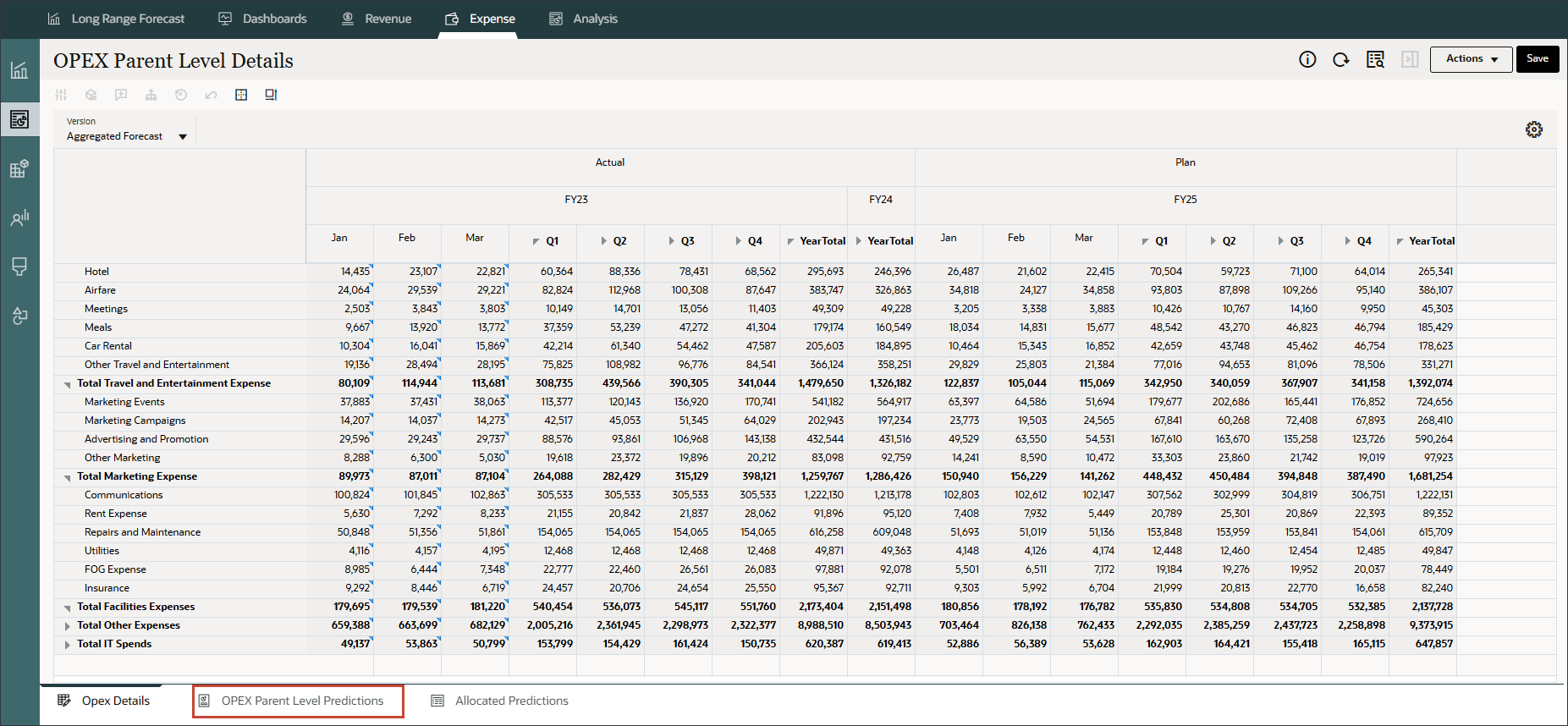

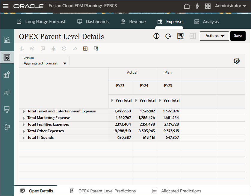

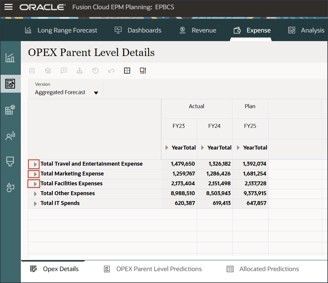

  3. Opex 세부정보 탭에서 지난 2년간의 과거 실제 데이터(FY23 및 FY24)와 내년 예산(FY25)을 검토합니다.
    OPEX 상위 레벨 상세내역
    이 데이터는 드라이버 기반, 추세 기반 또는 제로 기반 방법과 같은 기존 방법을 사용하여 준비되었습니다.
  4. 행에서 동적 비용 계정 멤버를 확장하여 레벨 0 가상 계정을 검토할 수 있습니다. 행에서 총 출장 및 접대 비용, 총 마케팅 비용 및 총 시설 비용을 확장합니다.
    OPEX 상위 레벨 상세내역 계정 확장됨
  5. 기간 차원을 확장하여 실제 및 계획 데이터에 대한 월별 세부정보를 검토할 수도 있습니다. 열에서 FY23 및 FY25에 대해 YearTotal 및 Q1를 확장합니다.
    OPEX 상위 레벨 상세내역 기간이 확장되었습니다.
    레벨 0 Opex 계정 및 월별 세부정보를 포함한 세분화된 레벨 데이터를 검토할 수 있습니다.

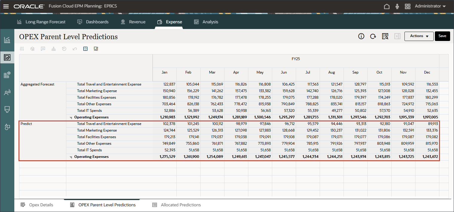

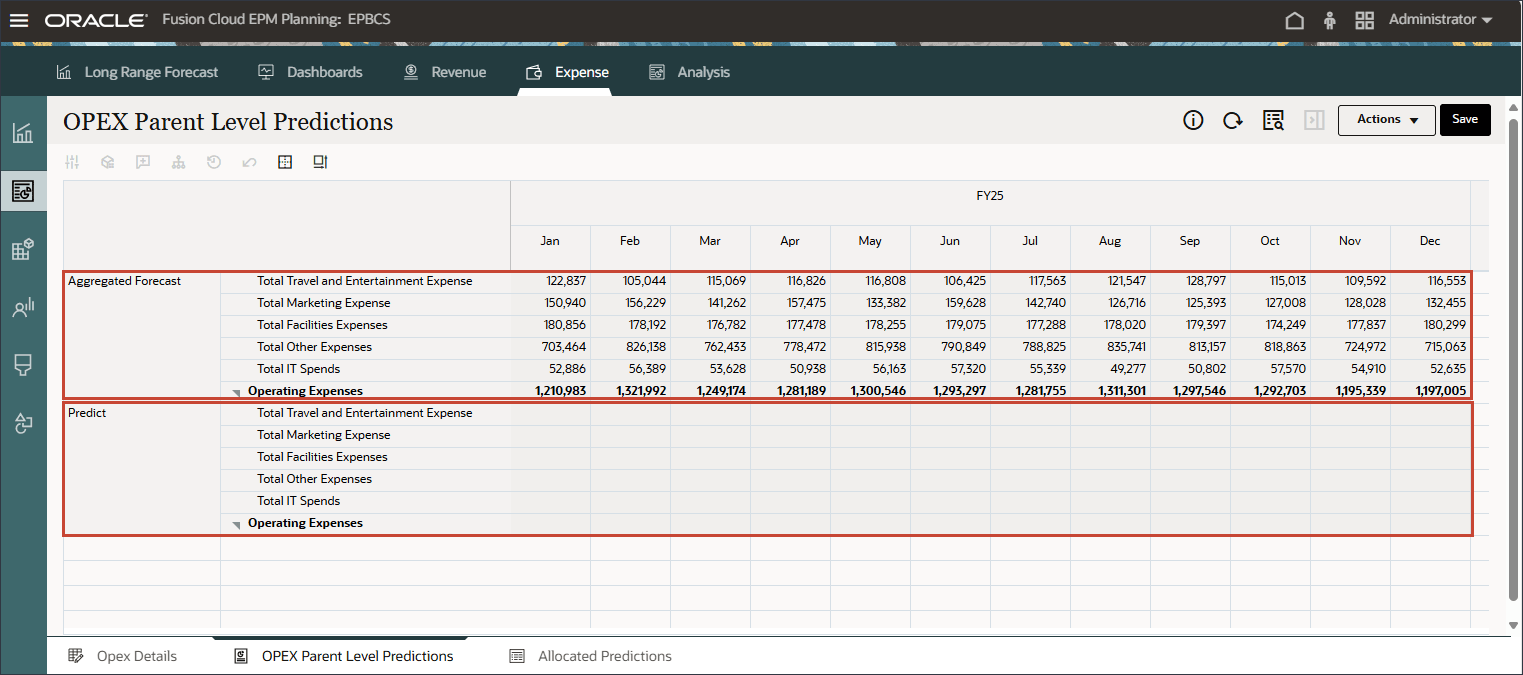

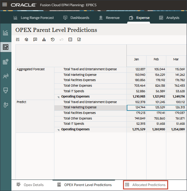

  1. 두 번째 가로 탭인 "OPEX 상위 레벨 예측"으로 이동합니다. OPEX 상위 레벨 예측 탭을 누릅니다.
    OPEX 상위 레벨 예측
  2. 집계된 예측 및 예측의 두 가지 버전이 있습니다.
    OPEX 상위 레벨 예측 화면
    집계된 예측 버전에는 Opex 계층의 레벨 0 멤버에서 집계된 숫자가 포함됩니다. Predict 버전에는 데이터가 없습니다.

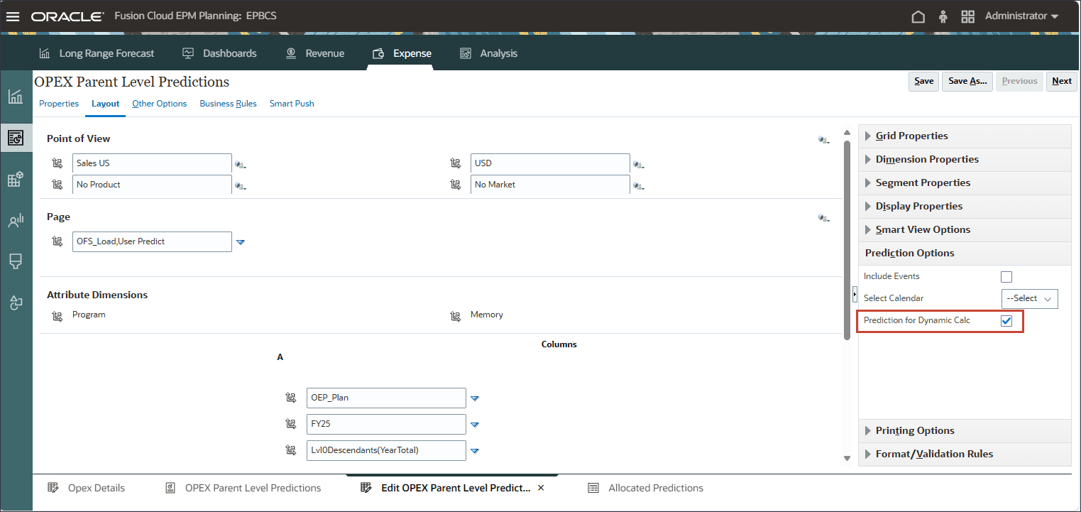

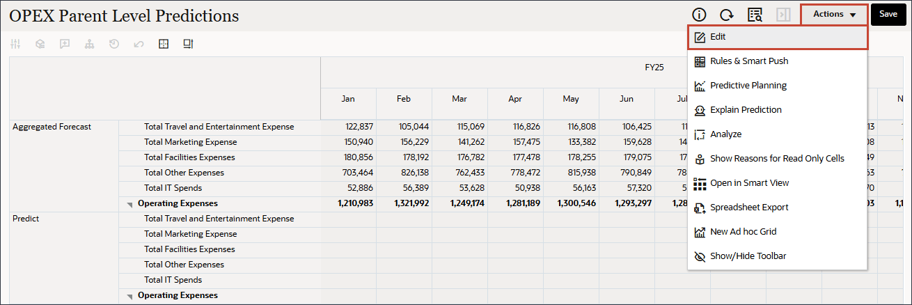

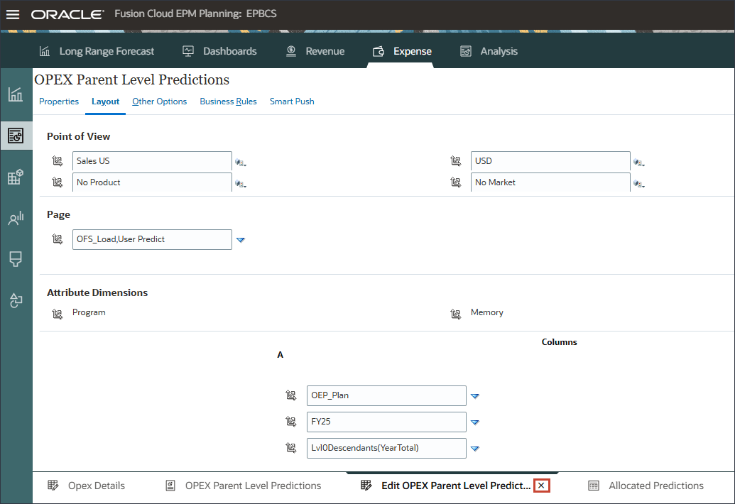

  1. OPEX 상위 레벨 예측 양식에서 작업을 누르고 편집을 선택하여 디자이너 모드에서 양식을 엽니다.
    작업 메뉴

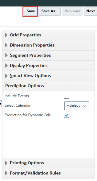

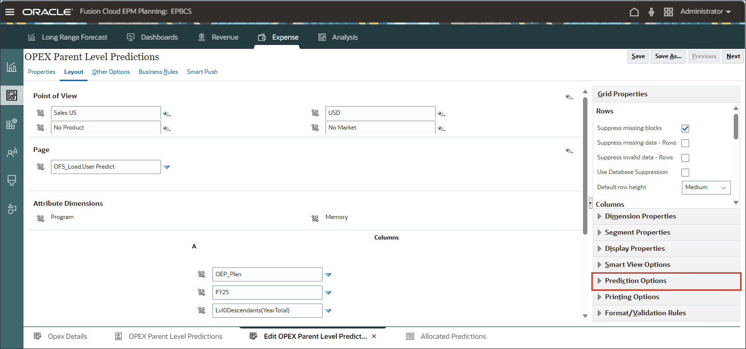

  2. 레이아웃 탭의 오른쪽에서 예측 옵션을 선택합니다.
    레이아웃 탭에서
  3. 예측 옵션에서 동적 계산에 대한 예측을 선택합니다.
    예측 옵션
  4. Save를 누릅니다.
    예측 옵션 저장
  5. 정보 메시지에서 확인을 누릅니다.
    정보 메시지를 표시합니다.
  6. 양식 디자이너를 닫아 OPEX 상위 레벨 예측 양식으로 돌아갑니다.

상위 레벨 예측 데이터 검토
이 섹션에서는 각 동적 상위 레벨 Opex 계정 멤버에 대한 예측 버전의 상위 레벨 예측 데이터를 검토하고 설명 가능성도 검토합니다. 상위 레벨에서 실시간 통합 예측 통찰력을 제공하는 동적 계산 상위 레벨 예측을 실행하여 요약된 재무 데이터에 대해 보다 정확하고 시기 적절한 의사 결정을 내릴 수 있습니다.

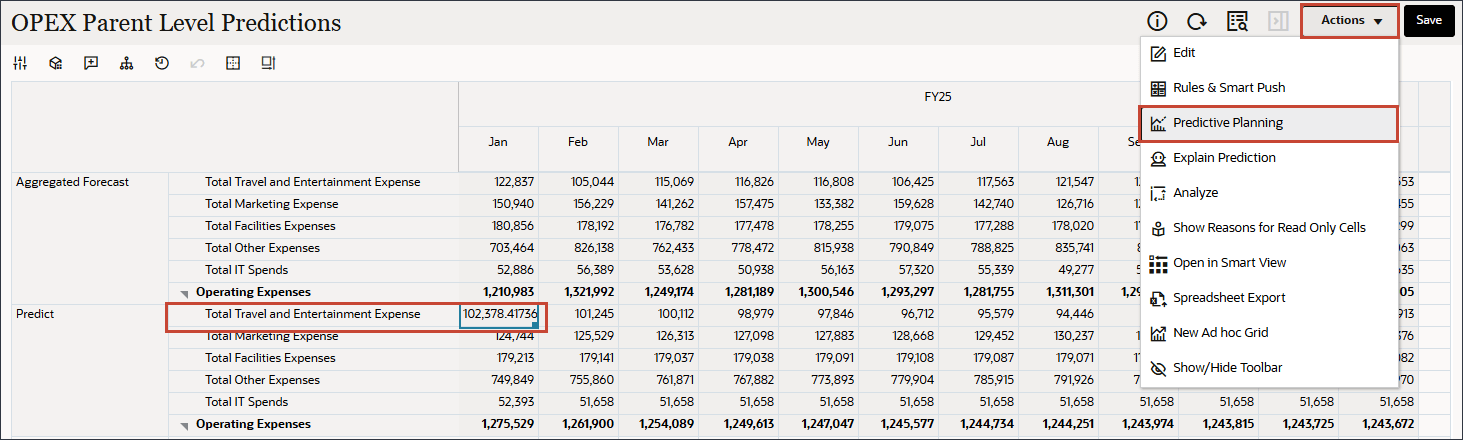

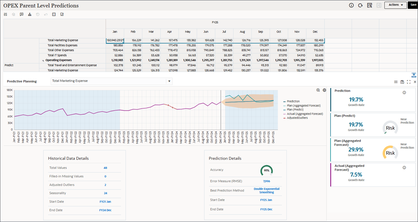

  1. 각 동적 상위 레벨 Opex 계정에 대한 예측 버전의 상위 레벨 예측 데이터를 검토합니다.
    예측 버전 생성됨
    이러한 예측은 과거 데이터 패턴, 계절성을 분석하고 시계열 예측 기술을 적용하는 통계 방법을 사용하여 상위 레벨의 과거 실제 데이터를 기반으로 생성됩니다.

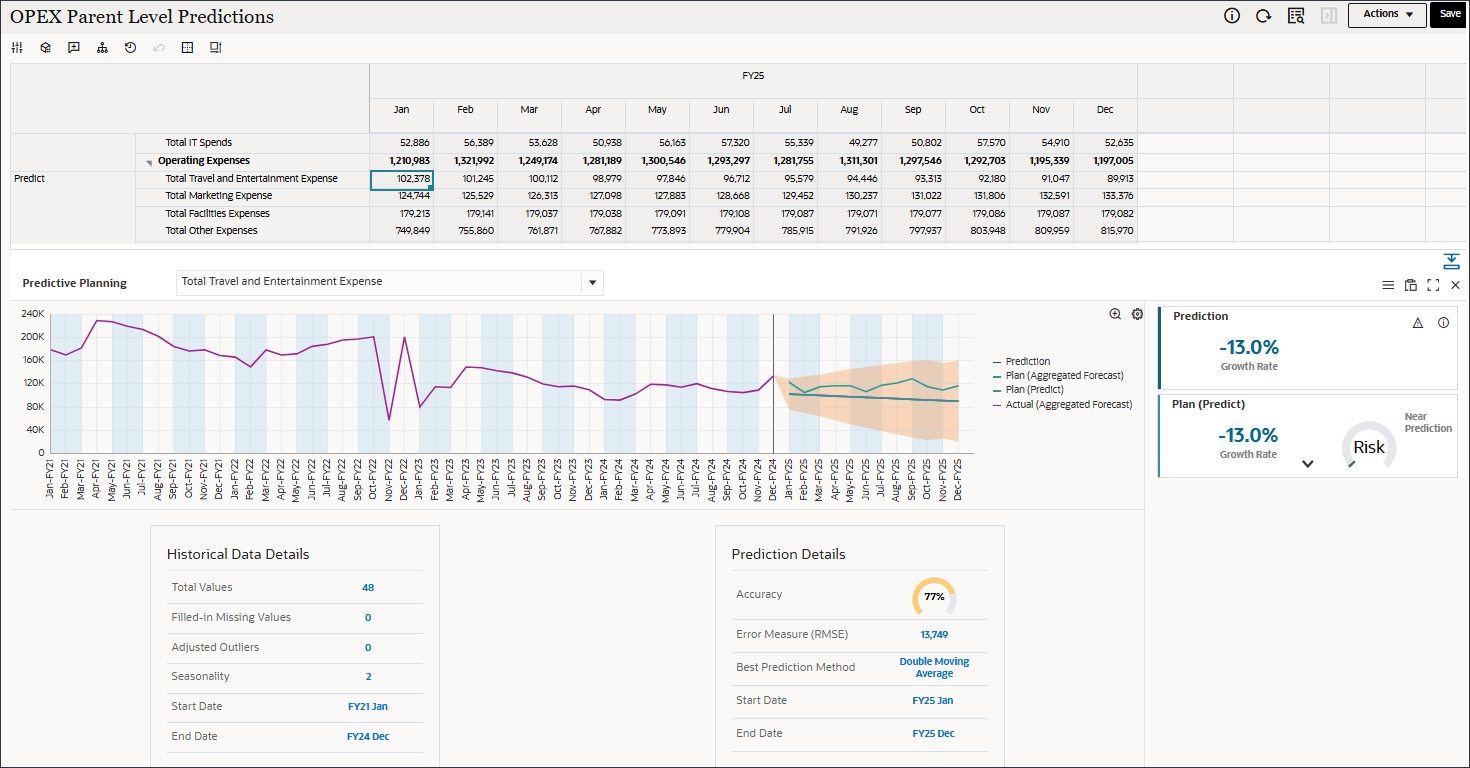

  2. 설명 가능성을 검토하려면 총 출장 및 회식 비용과 같은 예측 값을 선택하고 작업을 누른 다음 Predictive Planning을 선택합니다.
    작업 메뉴
  3. 과거 데이터 세부정보, 예측 세부정보, 정확도, 사용된 예측 방법, 조정된 이상값 및 계절성이 포함된 예측 계획 차트를 검토합니다.
    총 출장 및 접대 비용에 대한 설명 가능

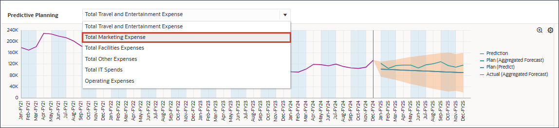

  4. 차트 위의 드롭다운에서 총 마케팅 비용과 같은 다른 상위 레벨 계정을 선택합니다.
    상위 계정 선택
    총 마케팅 비용에 대한 설명 가능 여부가 표시됩니다.
    총 마케팅 비용에 대한 설명 가능성
  5. 설명 가능성 패널을 닫습니다.
    마감 설명가능성

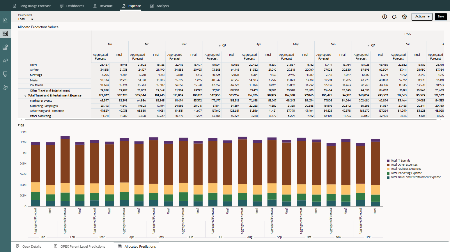

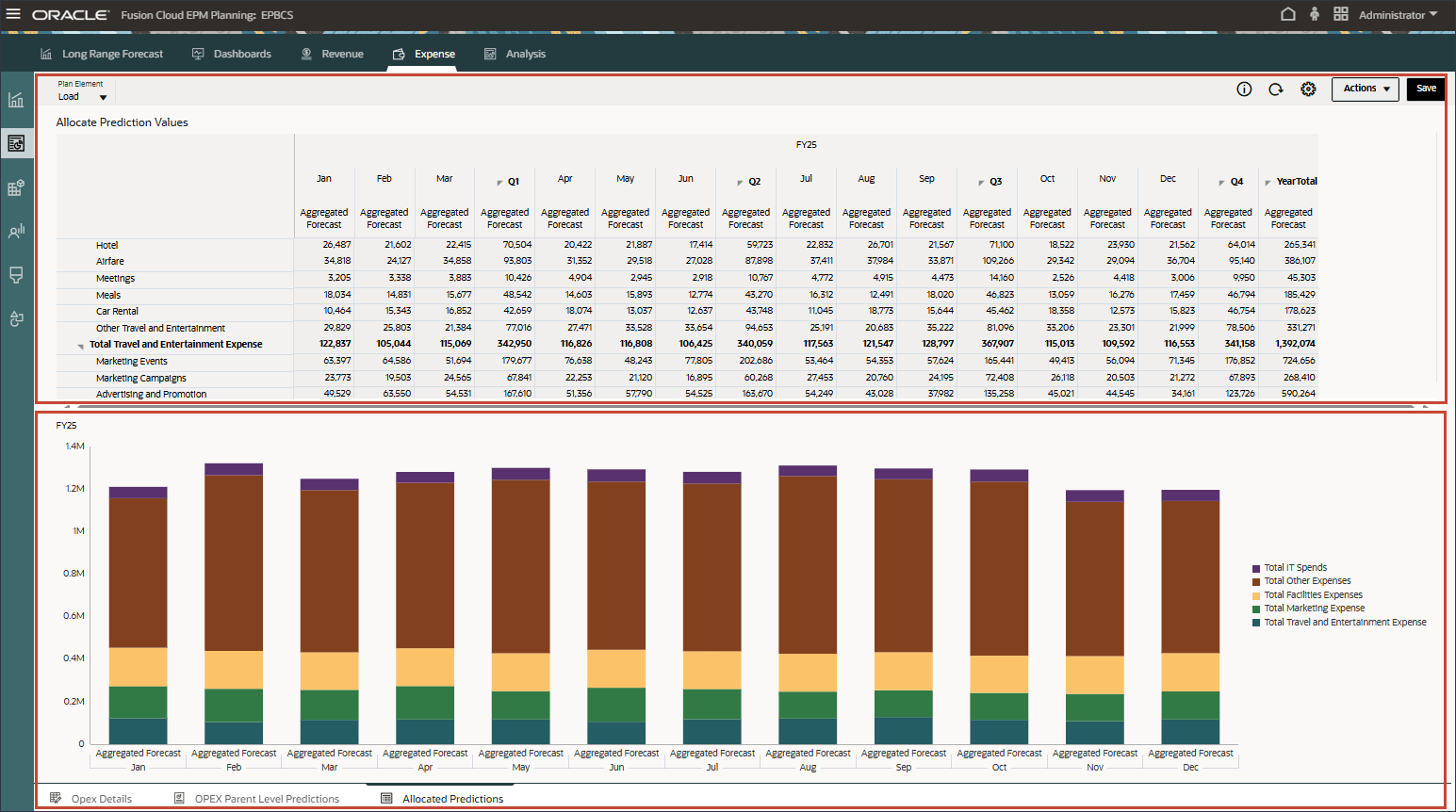

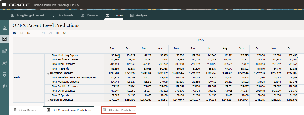

  1. 할당을 실행하기 전에 세번째 가로 탭인 할당된 예측으로 이동합니다. 할당된 예측 탭을 누릅니다.
    할당된 예측
    FY25에 대한 집계된 예측을 사용할 수 있습니다. 맨 위에 표시된 집계된 예측은 기존 예산 방법을 사용하여 생성되었습니다. 그리드 아래에는 월별 각 상위 레벨 Opex 계정에 대해 집계된 예측 값을 표시하는 열 차트가 있습니다.

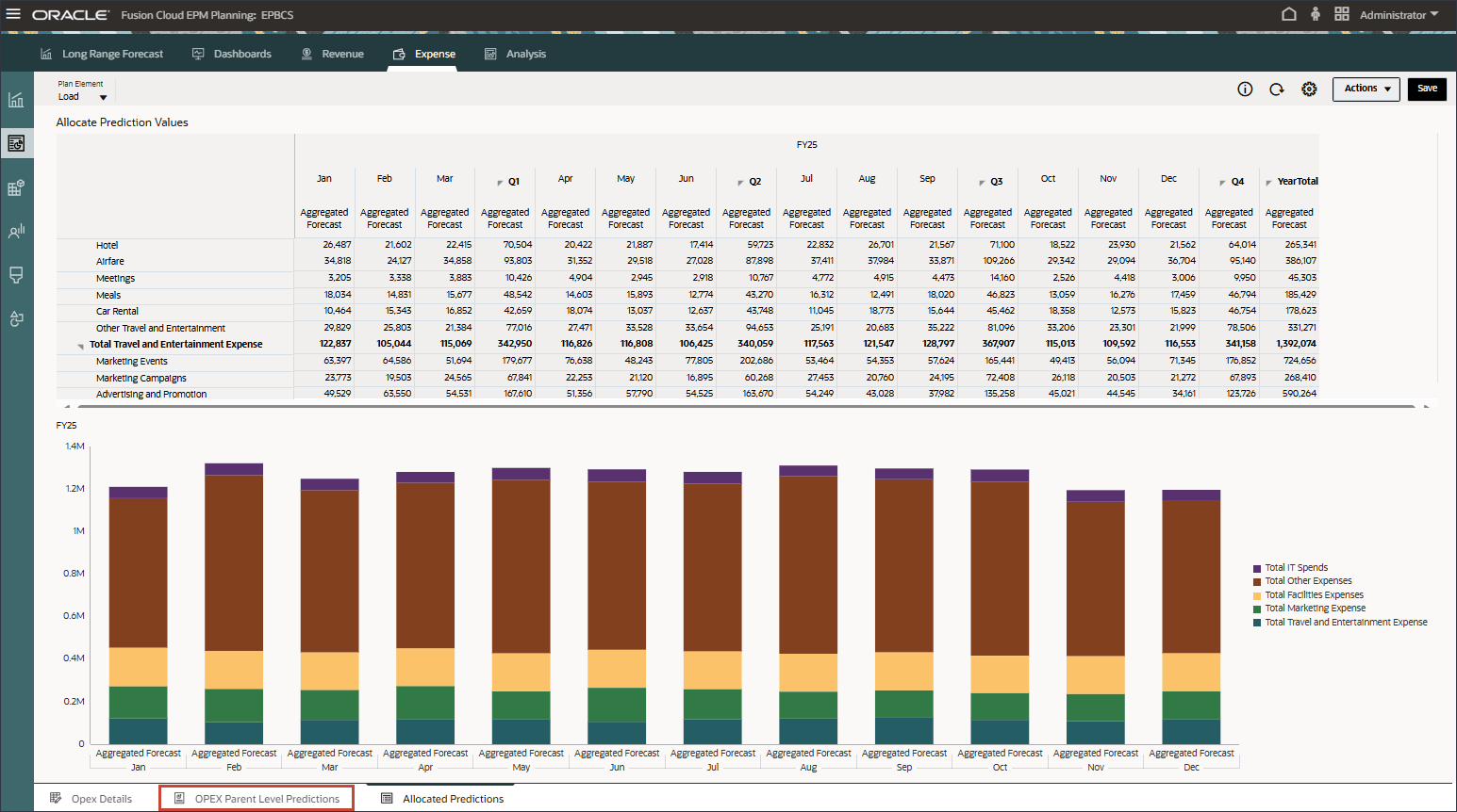

  2. 이전 탭으로 돌아가기: Opex 상위 레벨 예측. 아래쪽에서 OPEX 상위 레벨 예측 탭을 누릅니다.
    예측 값 할당

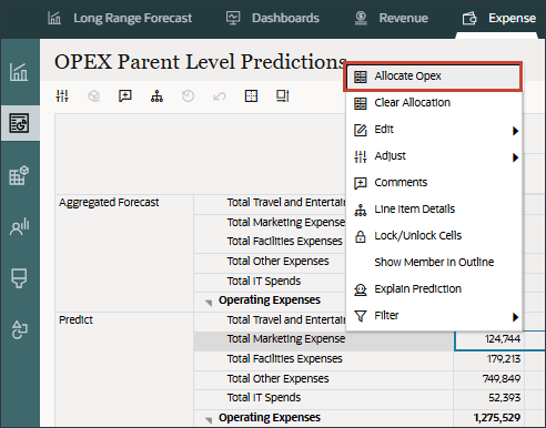

  3. 이전 연도의 실제 데이터를 기반으로 상위 레벨 데이터를 분배하려면 총 마케팅 비용을 마우스 오른쪽 버튼으로 누르고 OPEX 할당을 선택합니다.
    Opex 할당

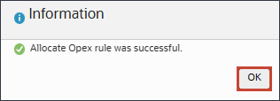

  4. 정보 메시지에서 확인을 누릅니다.
    정보 메시지를 표시합니다.
    양식에서 그리드 레벨 값을 선택하여 전년도 실제 비율을 기반으로 할당하는 Groovy 규칙 실행입니다. 결과는 최종 버전에 저장됩니다.
  5. 할당된 결과를 검토하려면 할당된 예측 탭을 누릅니다.
    OPEX 상위 레벨 예측
    최종 버전에 대해 기간별로 할당된 값이 표시됩니다. 또한 최종 버전의 할당된 값을 집계된 값과 비교하는 열 차트가 표시됩니다.
    할당된 예측 값

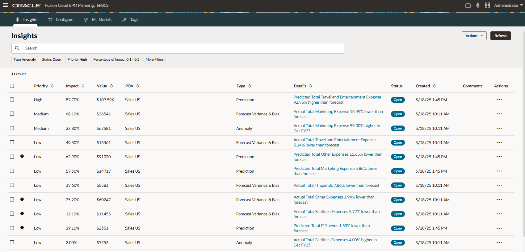

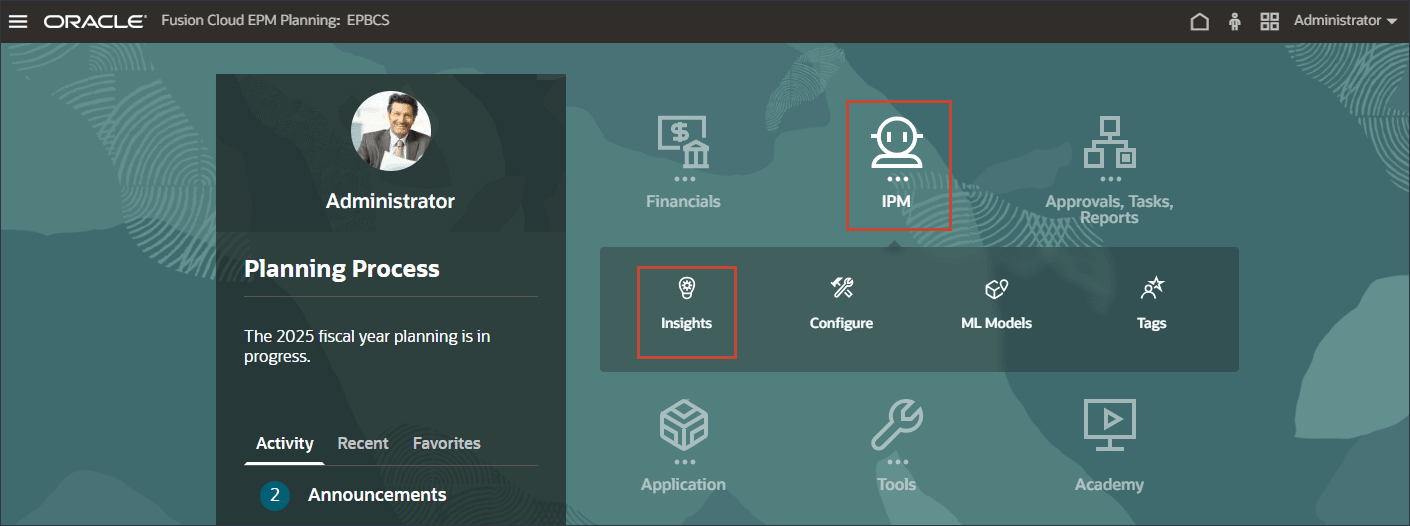

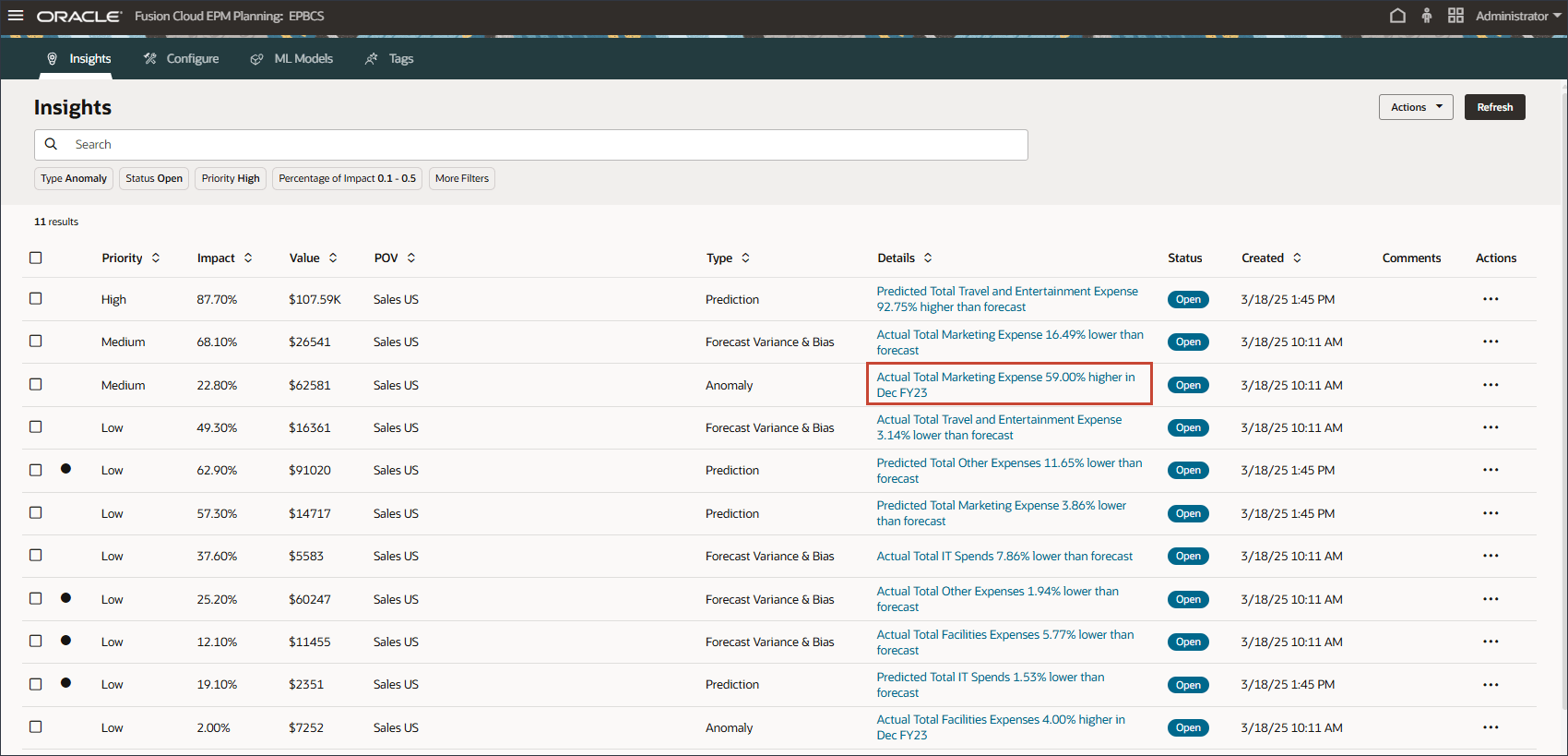

  1. 홈 페이지에서 IPM을 누르고 Insights를 선택합니다.
    IPM 클러스터
    변형, 예측 차이 및 편향, 예측의 세 가지 유형의 인사이트 모두에 대해 동적 상위 레벨 인사이트를 검토할 수 있는 [인사이트] 페이지가 표시됩니다.
    Insights

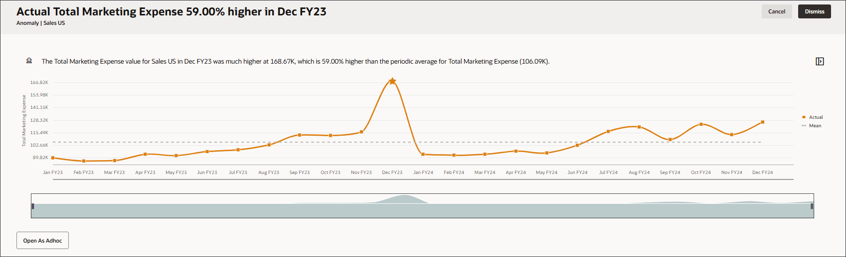

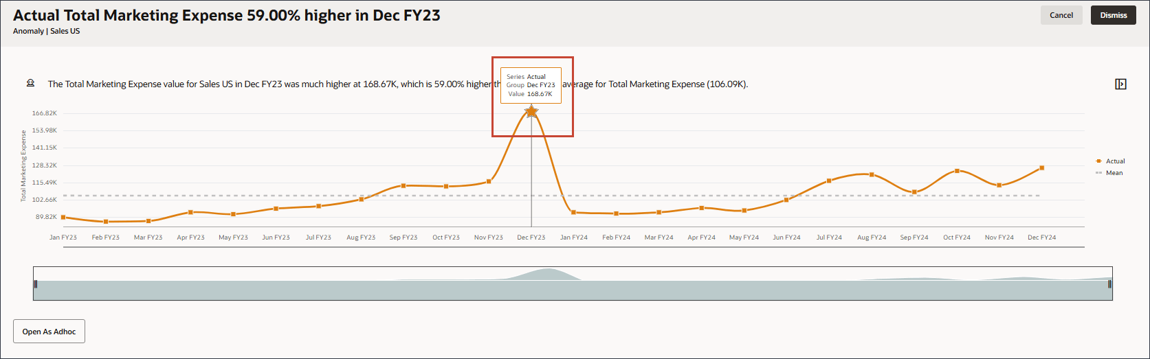

  2. 변형 인사이트의 세부정보를 보려면 세번째 행에 있는 인사이트와 같은 변형 인사이트 중 하나를 눌러 실제 총 마케팅 비용에 대한 세부정보를 확인합니다.
    Insights
    이 인사이트에 대한 자세한 정보가 표시됩니다.
    마케팅 인사이트
  3. 세부 정보를 보려면 변형 위에 커서를 놓습니다.
    변칙 인사이트
  4. 취소를 누릅니다.

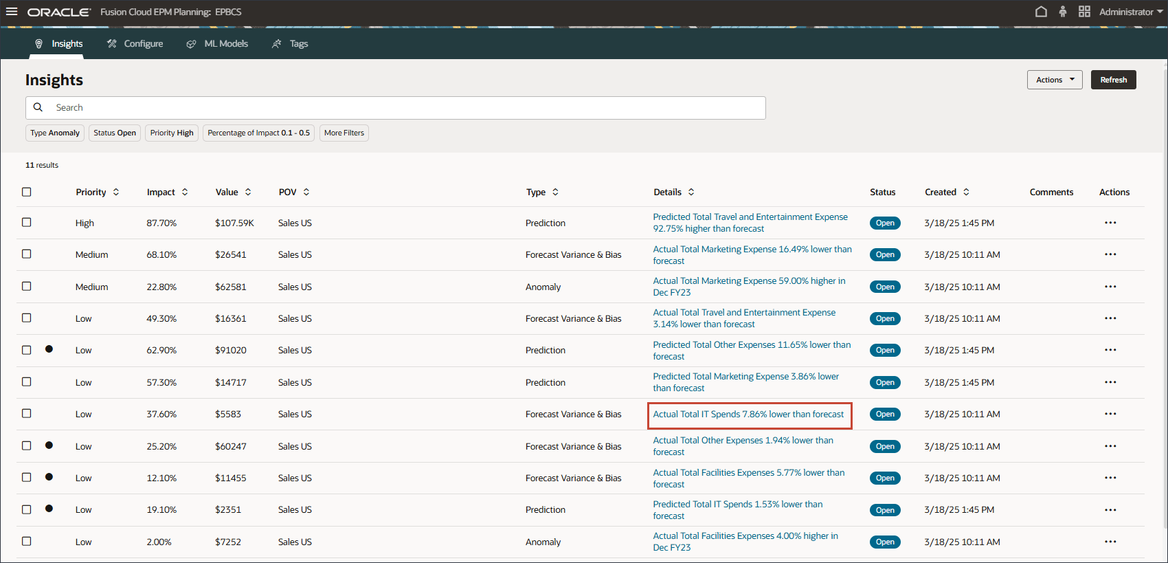

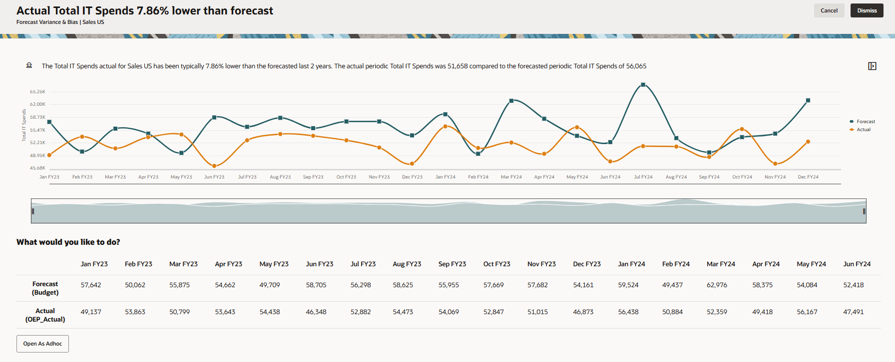

  5. 예측 차이 및 편향 인사이트의 세부정보를 보려면 7번째 행에 있는 것과 같은 예측 차이 및 편향 인사이트 중 하나를 눌러 실제 총 IT 지출에 대한 세부정보를 확인합니다.
    IT 지출 인사이트
    예측 차이 및 편향 인사이트
  6. 취소를 누릅니다.

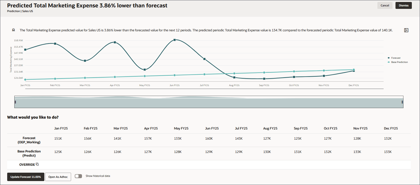

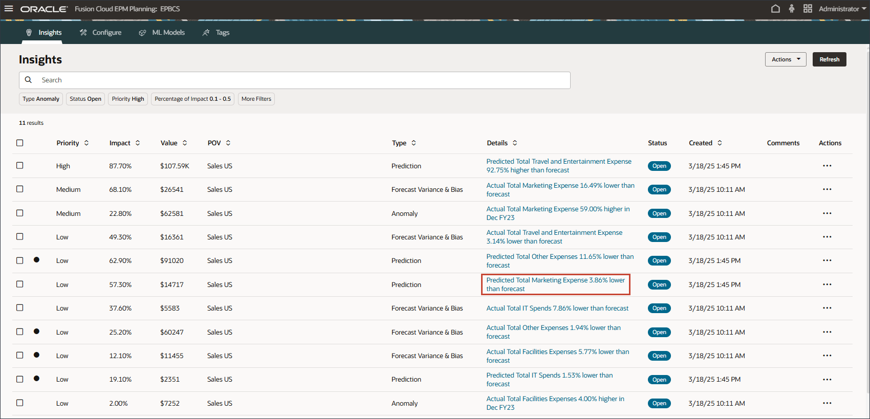

  7. 예측 인사이트의 세부정보를 보려면 6번째 행에 있는 인사이트와 같은 예측 인사이트 중 하나를 눌러 예측 총 마케팅 비용에 대한 세부정보를 확인합니다.
    Insights
    시스템은 UDA(사용자 정의 속성)를 사용하여 사용으로 설정되므로 예측 버전에 대한 예측을 동적으로 생성합니다. 그런 다음 이러한 예측을 기존 예산과 비교하여 IPM 작업에 구성된 차이 임계값을 기반으로 예측 인사이트를 생성합니다.
    마케팅 인사이트
  8. 취소를 누릅니다.

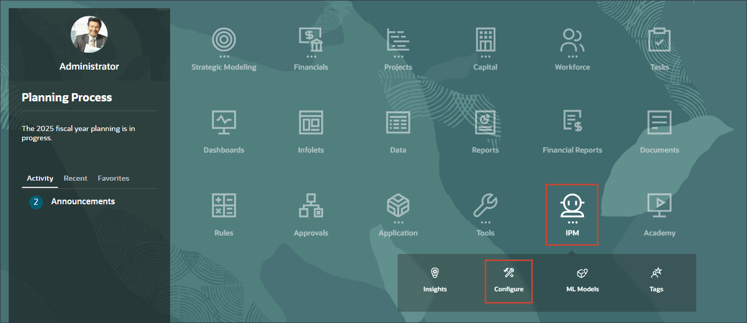

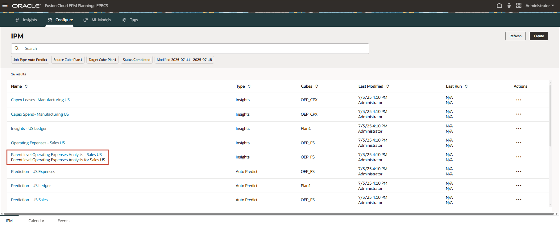

  2. 홈 페이지에서 IPM을 누르고 구성을 선택합니다.
    IPM 클러스터
  3. 상위 레벨 운영 비용 분석 - 미국 판매를 선택합니다.
    IPM 페이지
    IPM Configuration 페이지가 표시됩니다.
    IPM 구성 페이지

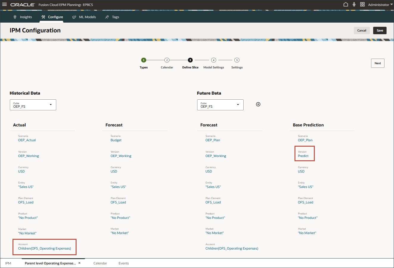

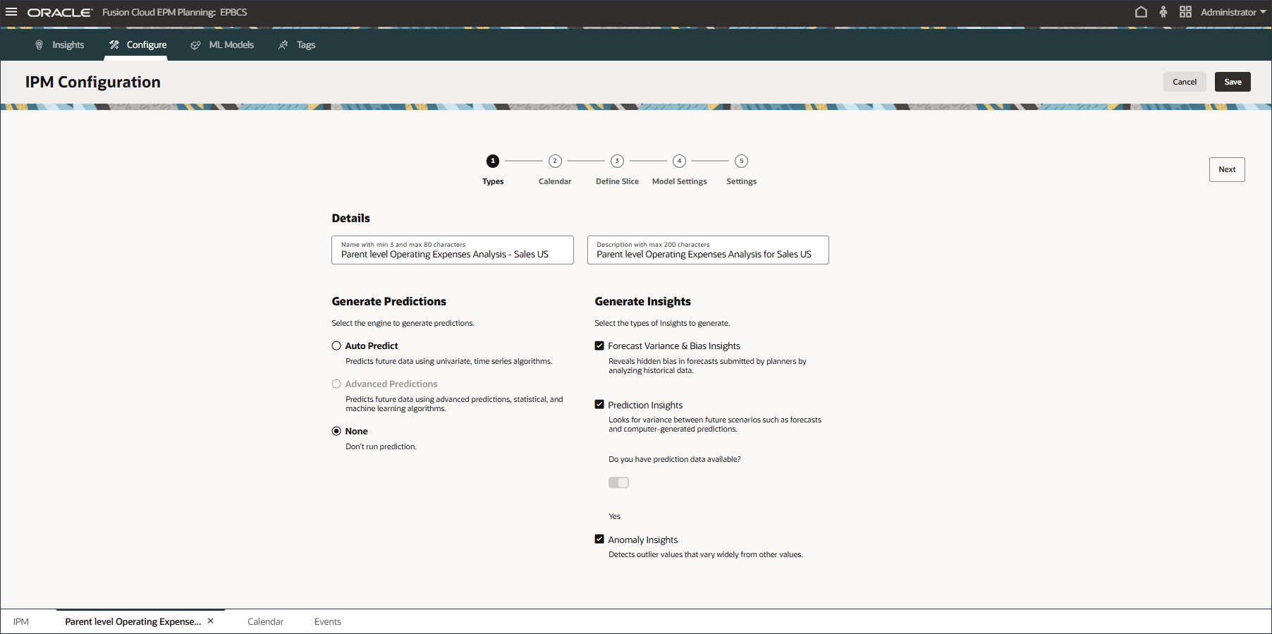

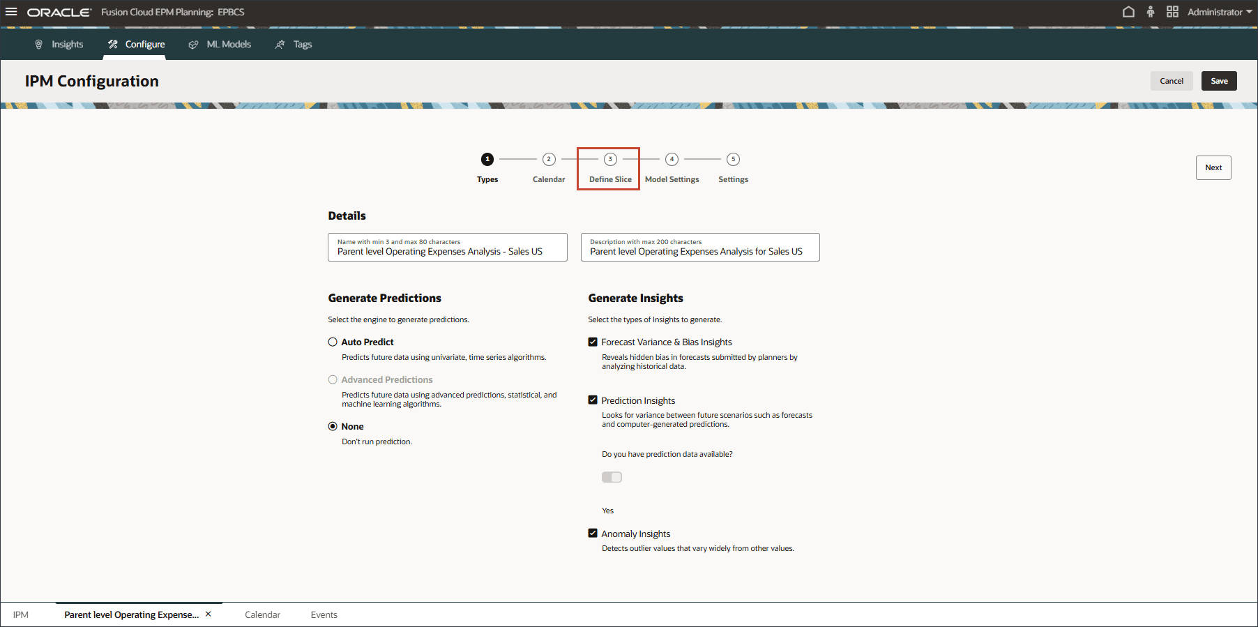

  4. 슬라이스 정의를 누릅니다.
    IPM 구성 페이지
    슬라이스 정의가 표시됩니다.
    슬라이스 정의

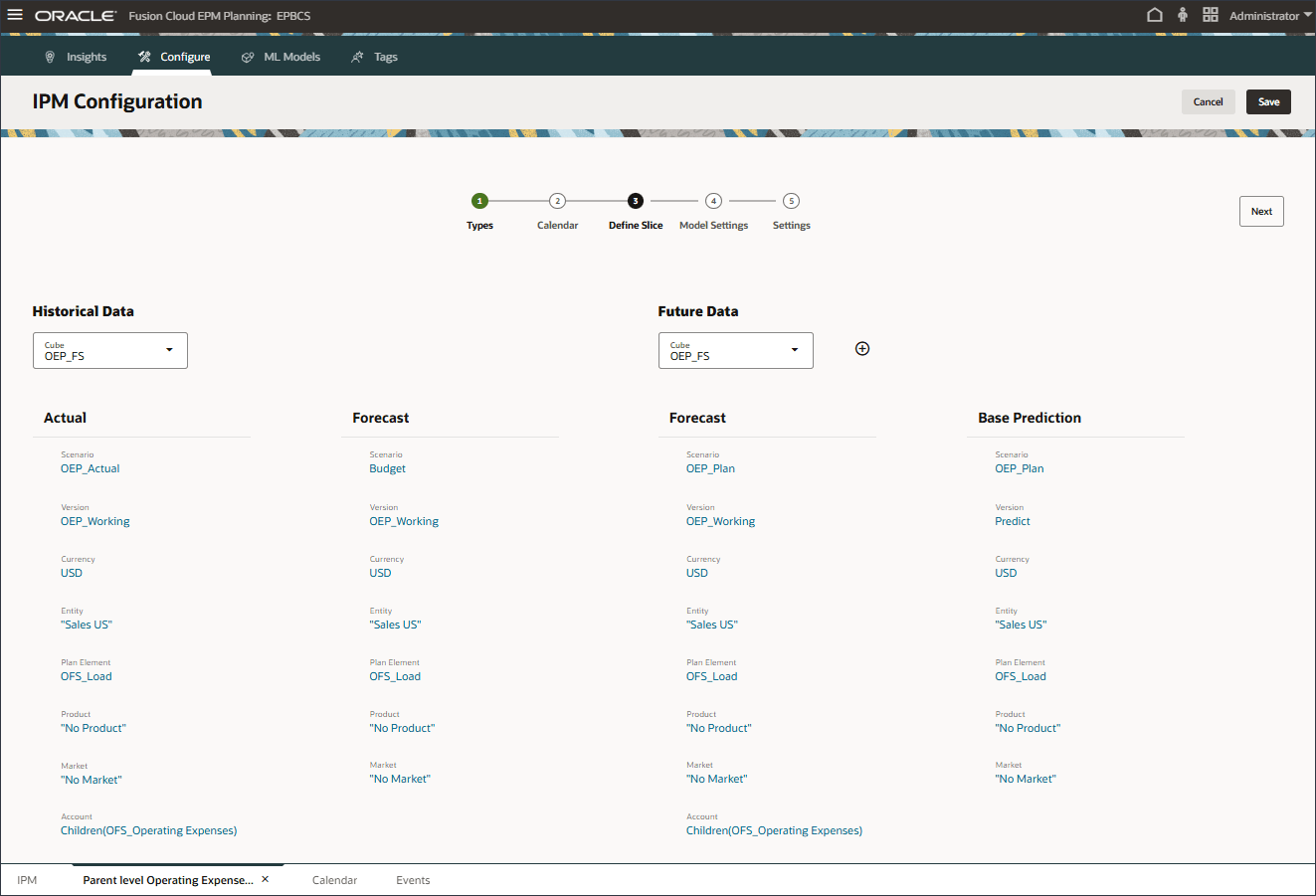

  5. 슬라이스 정의에서 다음 사항을 확인합니다.
    • 하위(OFS_Operating 경비)를 선택하면 상위 수준 운영 경비 계정이 지정됩니다. 이 선택을 통해 시스템은 상위 레벨에서 인사이트를 생성할 수 있습니다.
    • 예측 버전을 기본 예측 슬라이스로 선택하면 시스템에서 이러한 상위 레벨 Opex 계정에 대한 예측을 동적으로 생성합니다. 그런 다음 이러한 예측을 기존 예산(미래 예측 슬라이스)과 비교하고 IPM 작업의 구성된 차이 임계값을 기반으로 예측 인사이트를 생성합니다.
    강조 표시된 슬라이스 정의

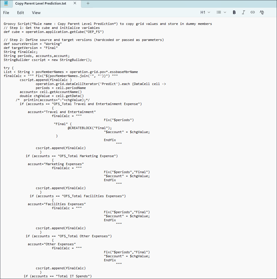

Groovy 스크립트 검토
이 섹션에서는 Groovy 스크립트 "할당 스크립트" 및 "상위 레벨 예측 복사"를 검토합니다. Groovy 스크립트는 Groovy 프로그래밍 언어로 작성된 코드 조각으로, Oracle EPM에서 프로세스를 자동화하고, 데이터 검증을 수행하고, 계산을 사용자정의하고, 기본 기능을 확장하여 애플리케이션 기능을 향상시키는 데 자주 사용됩니다.

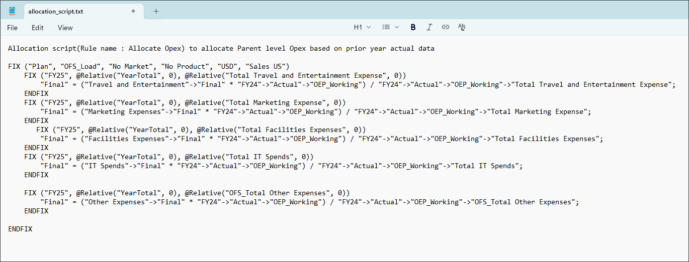

  1. 아직 다운로드하지 않은 경우 이 할당 스크립트 파일을 로컬 폴더로 다운로드합니다.
  2. 아직 다운로드하지 않은 경우 이 상위 레벨 예측 파일 복사를 로컬 폴더에 다운로드합니다.
  3. "Allocation_Script.txt" 파일을 열고 내용을 검토합니다.
    파일이 표시됩니다.
    할당 Groovy 스크립트
  4. "Copy_Parent_Level_Prediction.txt" 파일을 열고 내용을 검토합니다.
    파일이 표시됩니다. 파일의 일부가 아래에 표시됩니다.
    상위 레벨 예측 Groovy 스크립트 복사
