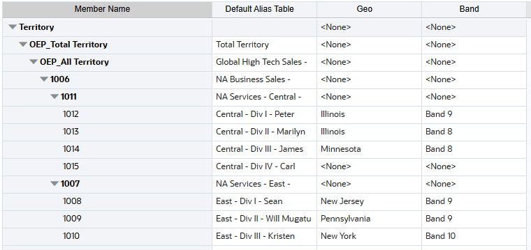

속성은 플랫 구조를 가지거나 계층을 포함할 수 있습니다. 이 자습서에 대해 제공된 응용 프로그램 내에서 속성에는 계층이 포함됩니다. 기본 차원 할당영역에는 지역 및 범위 속성이 포함됩니다.
영역 차원
지역 내에는 Total World, Total North America, Total South America 등이 포함된 Total Geography가 있습니다. 이러한 속성에는 추가 멤버가 포함됩니다. 예를 들어, Total North America에는 바하마, 벨리즈, 캐나다 및 코스타리카가 포함되어 있습니다. Total North America는 또 다른 수준의 세부 사항을 포함하는 미국입니다.
지역 합계
지리적 합계 북아메리카
미국 지오
밴드 내에는 밴드 8, 밴드 9, 밴드 10 및 밴드 11의 4개 밴드가 있습니다. 밴드는 해당 구역에 대한 영업 대표의 보상 레벨을 분류합니다.
구역에 지역 속성을 지정할 때 레벨 0 속성을 지정합니다. 예를 들어, 지역 유형이 미국인 경우 미네소타와 같은 레벨 0 미국 멤버 중 하나를 지정합니다.
대역
영역 범위 지정

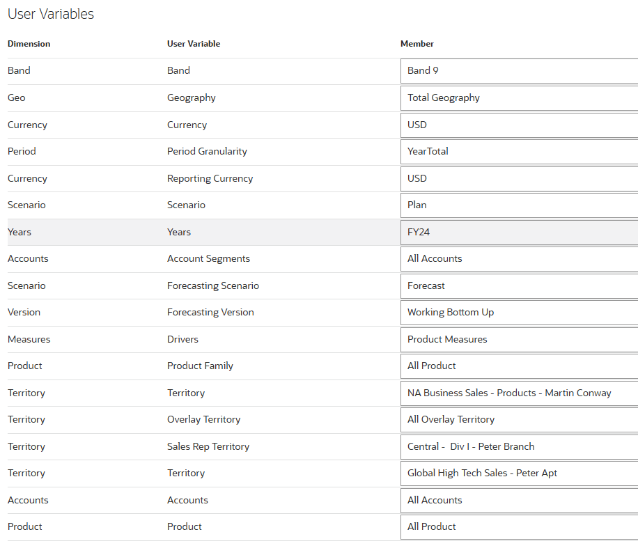

사용자 변수 설정
이 섹션에서는 웹에서 속성 데이터를 검토할 수 있도록 사용자 변수를 설정합니다.
  1. 서비스 관리자로 애플리케이션에 로그온합니다.
  2. 네비게이터(네비게이터)을 누르고 [도구]에서 사용자 환경설정을 선택합니다.
  3. [환경설정]에서 사용자 변수를 선택합니다.
  4. 멤버의 밴드에 대해 총 밴드를 입력하거나 선택합니다.
  5. 멤버의 지리에 대해 총 지역을 입력하거나 선택합니다.
  6. 다음 사용자 변수가 정의되었는지 확인합니다.
    사용자 변수
  7. 저장, 확인 순으로 누릅니다.
  8. Home (홈을 누릅니다).

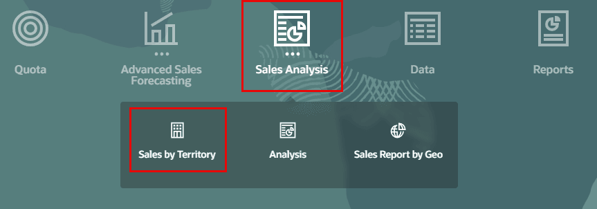

  2. 홈 페이지에서 판매 분석, 판매 구역별 순으로 누릅니다.

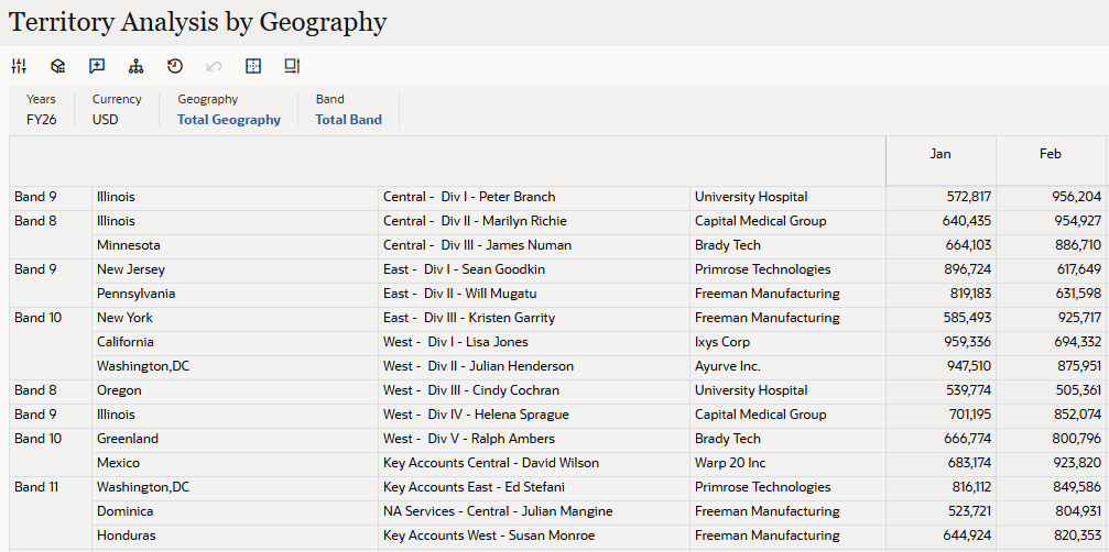

    판매 분석
    지역별 판매 구역 분석이 표시됩니다. POV에 표시되는 지역 및 밴드에 대한 속성이 있습니다.
    참고:
    예제 및 다음 단계에 따라 POV를 설정할 수 있습니다.
    지역별 판매 구역 분석

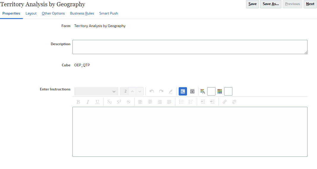

  3. 오른쪽에서 작업, 편집을 차례로 누릅니다.
    양식 설계를 검토하고 변경할 수 있습니다.
    지역별 판매 구역 분석 편집

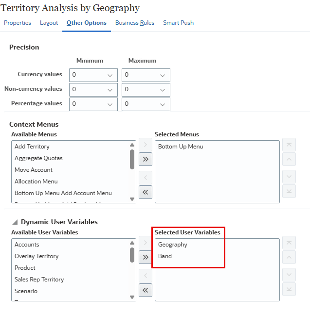

  4. 위쪽에서 기타 옵션 탭을 선택합니다.
    기타 옵션 탭
    지역 및 범위가 동적 사용자 변수로 설정됩니다.
    동적 유저 변수

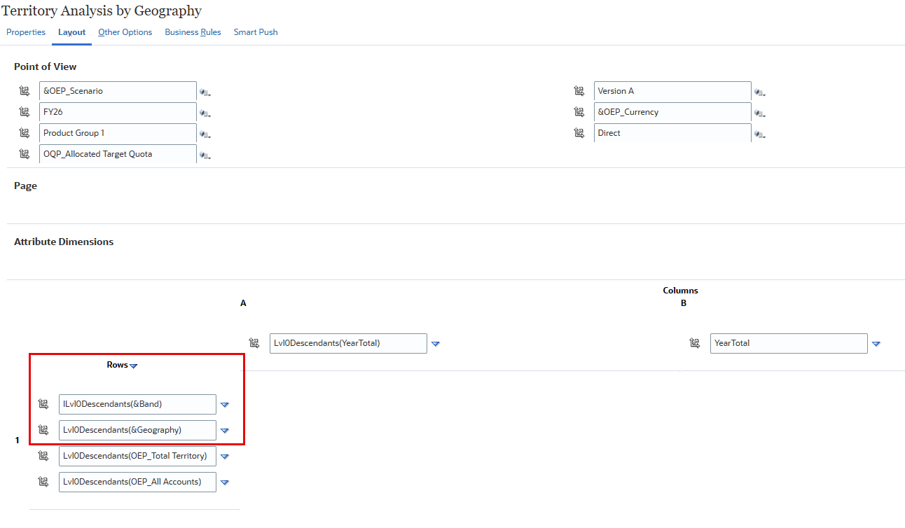

  5. 위쪽에서 레이아웃 탭을 선택합니다.
    레이아웃 탭에서
    행에는 밴드 및 지역의 레벨 0 하위 항목이 포함됩니다.
    행 레이아웃
  6. 편집 탭을 닫아 폼 레이아웃을 닫습니다.
    폼 편집 닫기

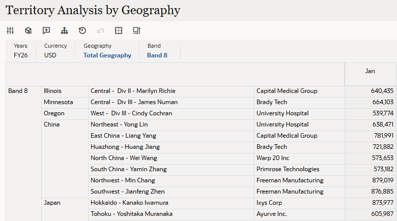

양식의 속성별 데이터 검토
이 섹션에서는 웹에서 양식의 속성 데이터를 검토합니다.

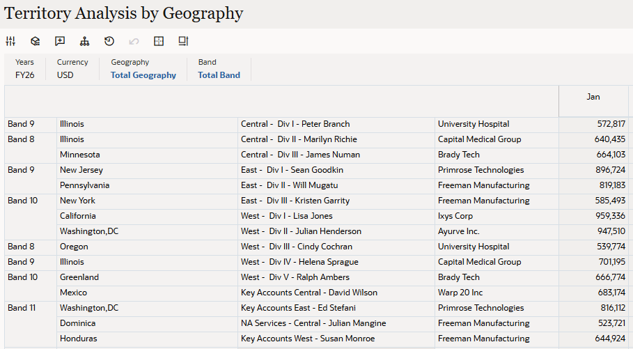

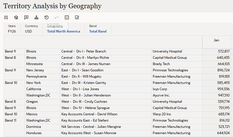

  1. 이전 섹션에서 [지역별 지역 분석] 양식이 열린 상태에서 아래로 스크롤하여 [총 지역]의 하위 항목 및 모든 범위에 대한 데이터가 표시되는지 확인합니다.
  2. POV에서 총 지역을 누릅니다.
    POV
  3. Total Geography(총 지역)에서 Total North America(총 북아메리카)를 선택하고 OK(확인)를 누릅니다.
    멤버 선택

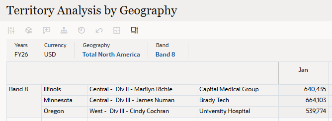

    하위 항목 Total North America 및 Total Band의 하위 항목에 대한 데이터가 표시됩니다.
    지역별 판매 구역 분석
  4. POV에서 총 기간을 누릅니다.
  5. 총 기간에서 밴드 8을 선택하고 확인을 누릅니다.
    Total North America 및 Band 8의 하위 항목에 대한 데이터가 표시됩니다.
    지역별 판매 구역 분석
  6. POV에서 북아메리카 합계를 누릅니다.
  7. 총 지역을 선택하고 확인을 누릅니다.
    Total Geography와 Band 8의 하위 항목에 대한 데이터가 표시됩니다.
    지역별 판매 구역 분석

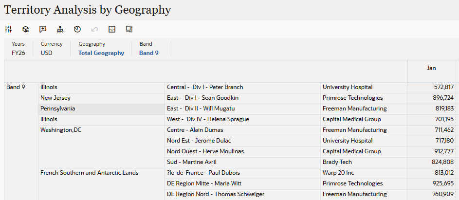

  8. POV에서 밴드 8을 누릅니다.
  9. 총 기간에서 밴드 9를 선택하고 확인을 누릅니다.

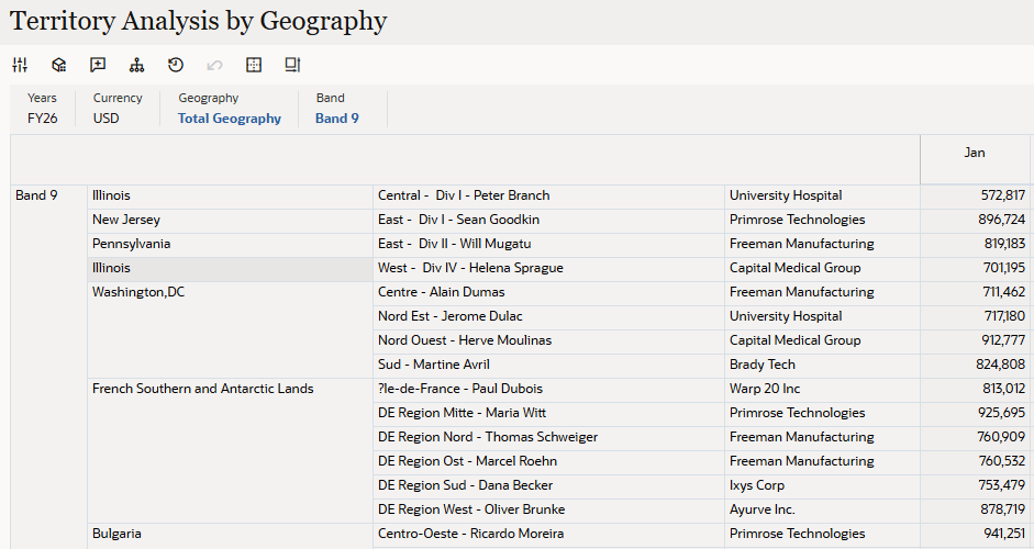

    Total Geography 및 Band 9의 하위 항목에 대한 데이터가 표시됩니다.
    지역별 판매 구역 분석
  10. POV에서 총 지역을 누릅니다.

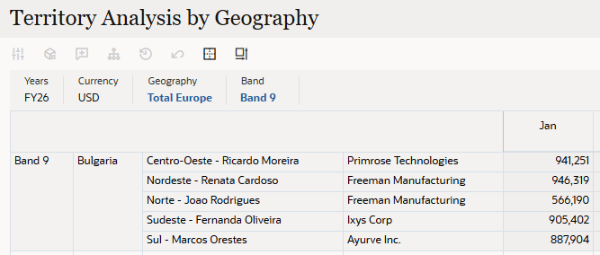

  11. [총 지역]에서 총 유럽을 선택하고 확인을 누릅니다.
    Total Europe 및 Band 9의 하위 항목에 대한 데이터가 표시됩니다.
    지역별 판매 구역 분석
  12. POV에서 총 유럽을 누릅니다.
  13. 총 지역을 선택하고 확인을 누릅니다.
    지역별 판매 구역 분석
  14. POV에서 밴드 9를 누릅니다.
  15. 총 기간을 선택하고 확인을 누릅니다.
    Total Geography의 하위 멤버와 Total Band의 하위 멤버에 대한 데이터가 표시됩니다.
    지역별 판매 구역 분석

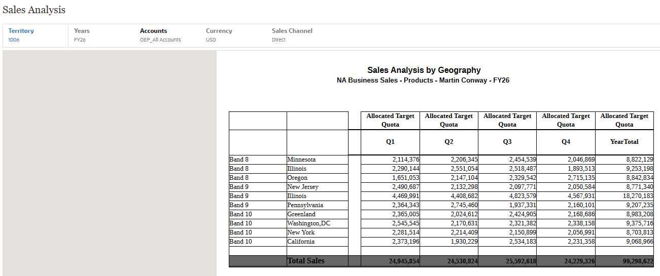

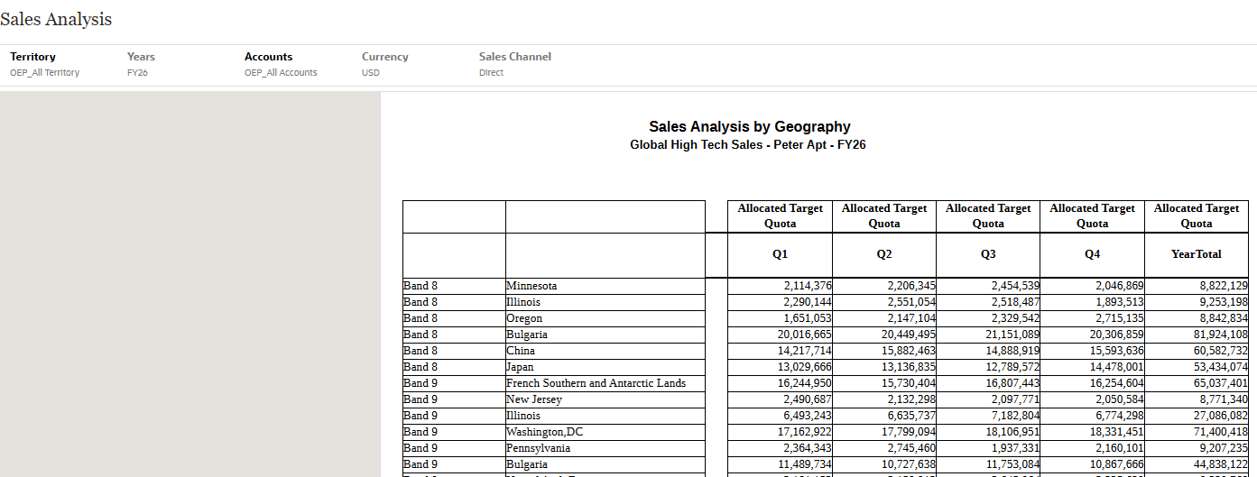

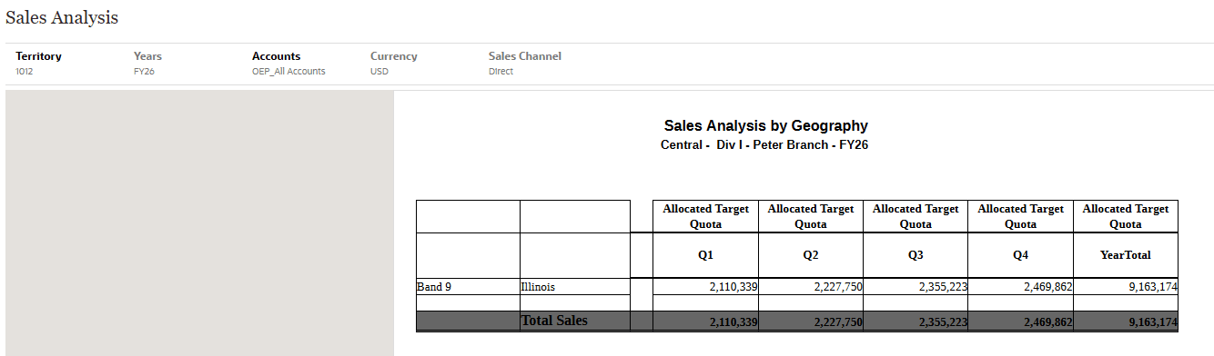

  4. 지역별 판매 구역 분석 위에서 지역별 판매 보고서를 누릅니다.
    지오카드별 판매 보고서
  5. POV가
    POV 시작
    과 일치하는지 확인합니다.
    보고서가 표시됩니다.
    지역별 판매 분석 보고서
  6. POV에서 영역을 누릅니다.
  7. 할당영역에 대해 1006을 선택합니다.
    Martin Conway에 대해 할당된 대상 할당량이 표시됩니다.
    지역별 판매 분석
  8. POV에서 할당영역을 누르고 OEP_All 할당영역을 선택합니다.
    할당된 대상 할당량이 Peter Apt에 대해 표시됩니다.
    Peter Apt 목표 할당량 보고서

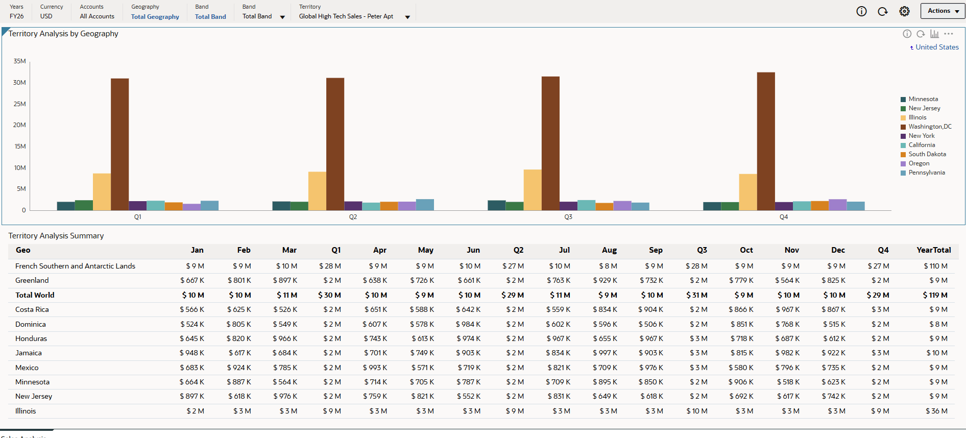

대시보드의 속성별 데이터 검토
이 섹션에서는 대시보드의 속성 데이터를 검토합니다. 판매 구역을 드릴다운하여 판매 세부 사항을 봅니다.

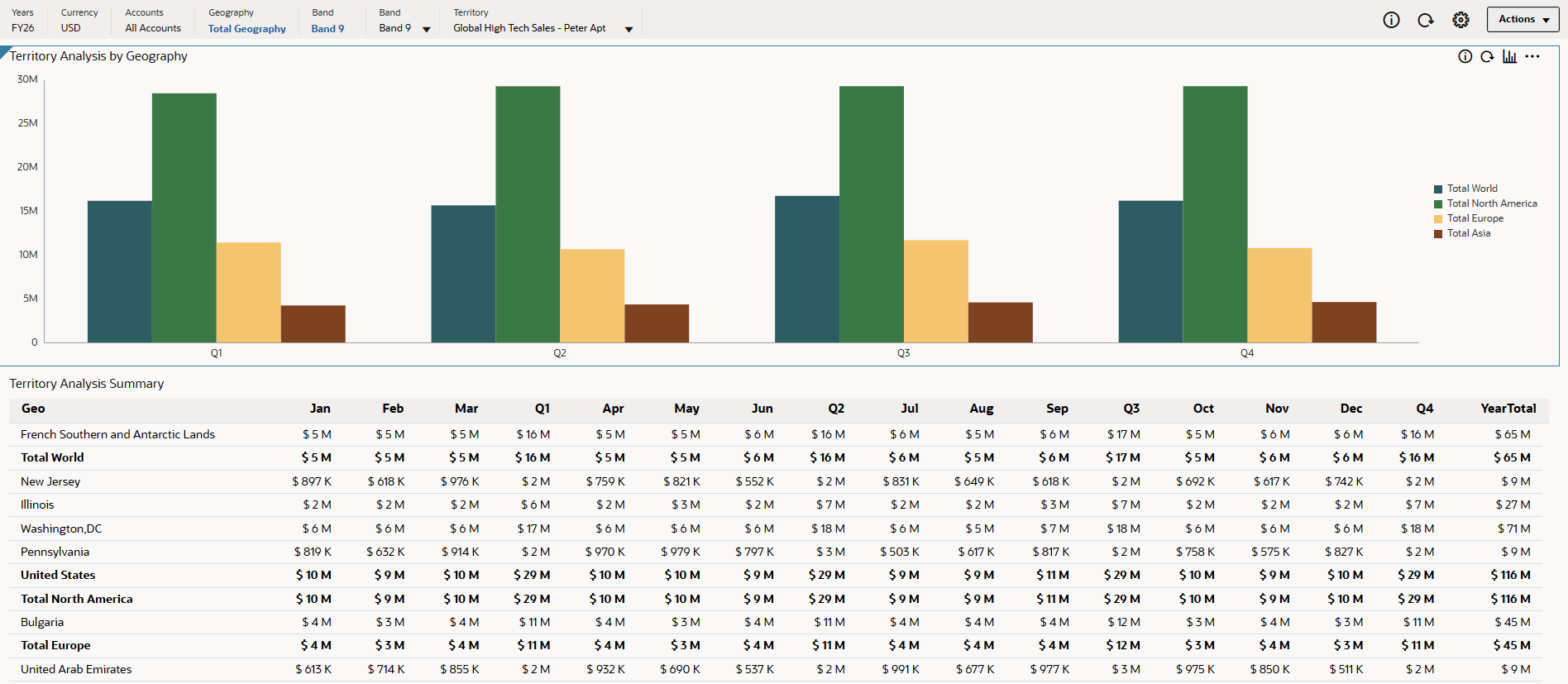

  1. 지역별 할당영역 분석 위에서 분석을 누릅니다.
    판매 분석 카드
  2. POV에서 선택 항목이
    POV 시작
    와 일치하는지 확인합니다.

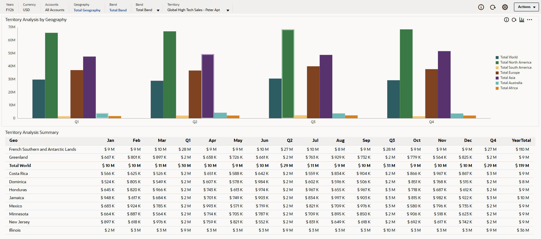

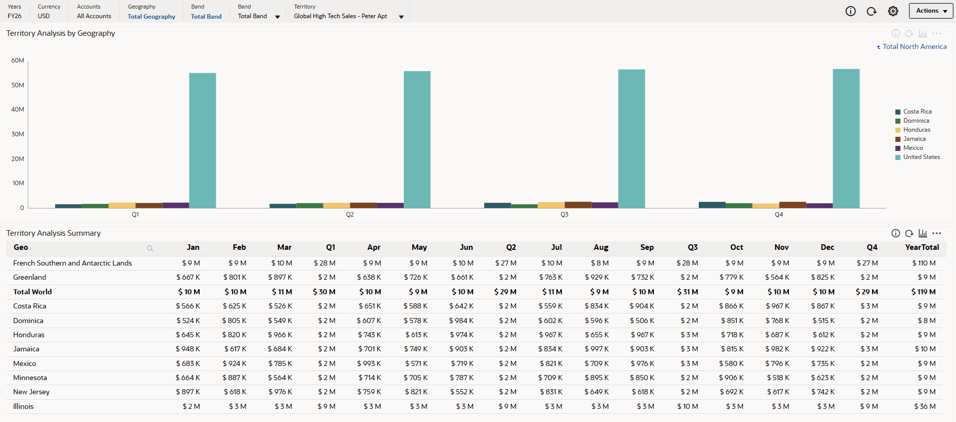

    Sales Analysis 대시보드가 표시됩니다. 지역별 판매 구역 분석에서 구역에 대한 분기별 판매를 검토할 수 있습니다. 판매 구역 분석 요약에서 월별 판매를 검토할 수 있습니다.
    판매 분석 대시보드

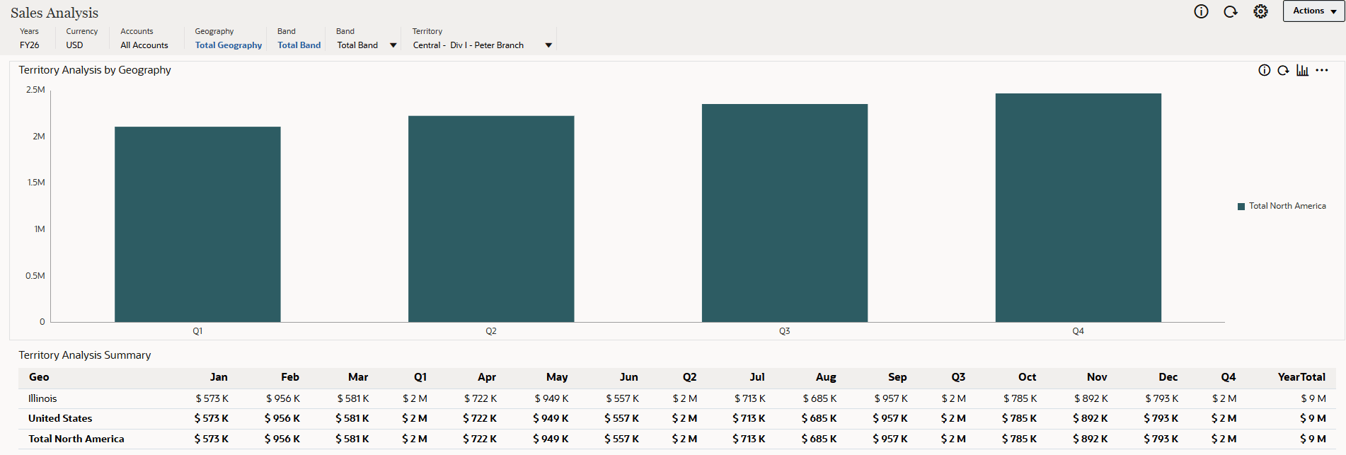

  3. 그래프 오른쪽에 있는 Total North America를 누릅니다.
    북아메리카 드릴
    북미 후손의 데이터가 그래프에 표시됩니다.
    판매 분석 대시보드 NA
  4. 그래프 오른쪽에 있는 미국을 누릅니다.
    Drill 미국
    미국의 후손에 대한 데이터가 그래프에 표시됩니다.
    판매 분석 대시보드 미국

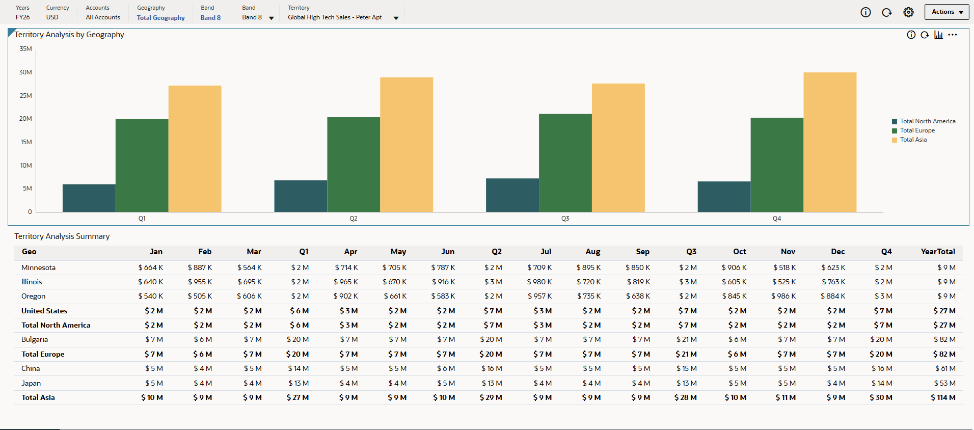

  5. POV에서 총 기간을 누릅니다.
    POV
  6. 총 기간에서 밴드 8을 선택하고 확인을 누릅니다.
  7. 멤버 선택
    지역별 지역 분석이 밴드 8만 포함하도록 업데이트되었습니다.
    지역별 판매 구역 분석

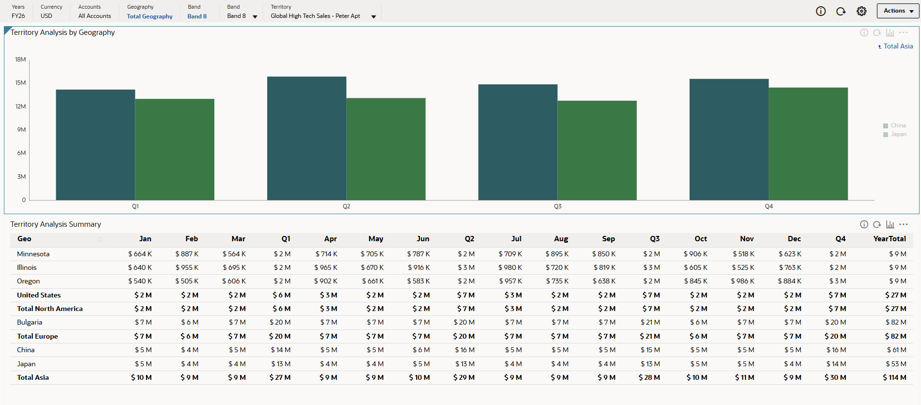

  8. 그래프 오른쪽에 있는 Total Asia를 누릅니다.
    지역별 판매 구역 분석
    지역별 지역 분석이 업데이트됩니다. 중국 및 일본에 대한 데이터가 표시됩니다.
    지역별 판매 구역 분석
  9. 영역 분석 요약에서 아래로 스크롤하여 중국 및 일본에 대한 정보를 봅니다.
    판매 구역 분석 요약
  10. POV에서 밴드 8을 누릅니다.
    POV
  11. 총 기간에서 밴드 9를 선택하고 확인을 누릅니다.
    지역별 판매 구역 분석이 밴드 9만 포함하도록 업데이트되었습니다.
    지역별 판매 구역 분석

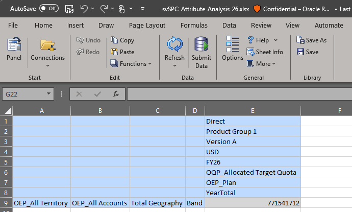

  1. Excel을 실행하고 svSPC_Attribute_Analysis_26.xlsx를 엽니다.
  2. Smart View 리본을 선택하고 패널을 누릅니다.
    Smart View 패널
  3. 공유 연결, 개인 연결 또는 최근 사용을 사용하여 Cloud EPM 인스턴스에 연결합니다.
    이 자습서에서는 공유 연결이 사용됩니다.
    공유 연결
  4. 서버의 경우 EPM Cloud를 선택합니다.
    EPM 클라우드

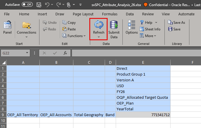

  5. Smart View 리본에서 새로고침을 누릅니다.
    새로고침
    참고:
    계획 임시 리본이 표시되지 않으면 임시 분석 시작: 패널에서 계획 양식, 큐브(예: QTP) 또는 데이터 소스를 마우스 오른쪽 버튼으로 클릭하고 임시 분석을 선택해야 할 수 있습니다.
  6. 선택 사항: Smart View 패널을 닫습니다.
    Smart View 패널 닫기

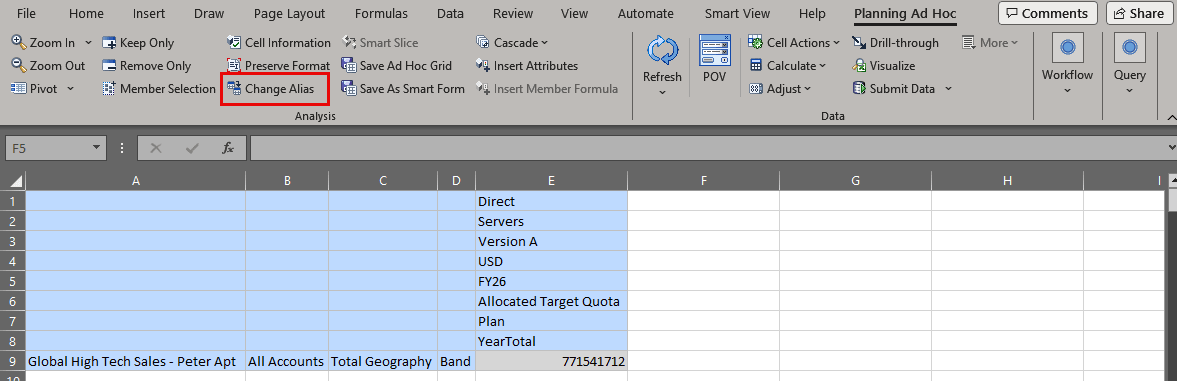

  7. 별칭이 표시되도록 하려면 다음 단계를 완료합니다.
    • 그리드에서 계정 멤버를 선택하고 Planning 임시 리본에서 별칭 변경을 누릅니다.
      별칭 변경
    • 기본값을 선택합니다.
      기본 별칭 테이블
      멤버에 대한 별칭이 표시됩니다.
      임시 격자

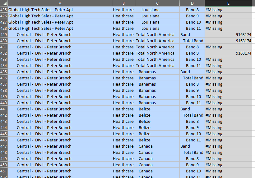

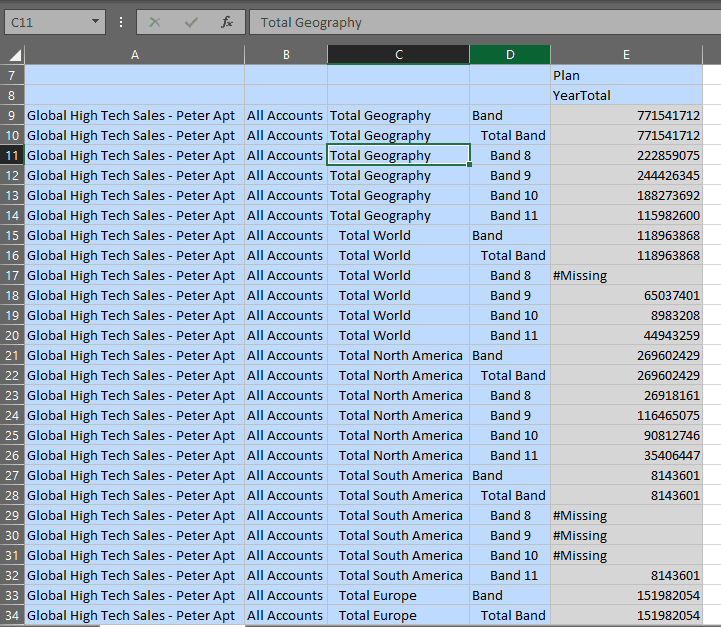

Smart View에서 속성별 데이터 분석
이 섹션에서는 임시 그리드의 속성 데이터를 분석합니다.
  1. 임시 그리드에서 밴드를 두 번 눌러 드릴다운합니다.
    임시 격자
    총 범위가 표시됩니다.
    임시 격자
  2. 임시 그리드에서 총 기간을 두 번 눌러 드릴다운합니다.
    네 개의 밴드가 표시됩니다.
    임시 격자
  3. 임시 그리드에서 드릴다운할 첫 번째 총 지역(밴드 8) 멤버를 두 번 누릅니다.
    참고:
    드릴다운할 총 지역 멤버를 선택할 수 있습니다.
    Total Geography의 하위 항목이 표시됩니다.
    임시 격자

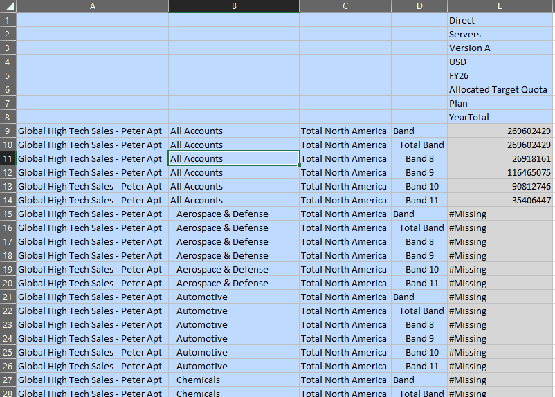

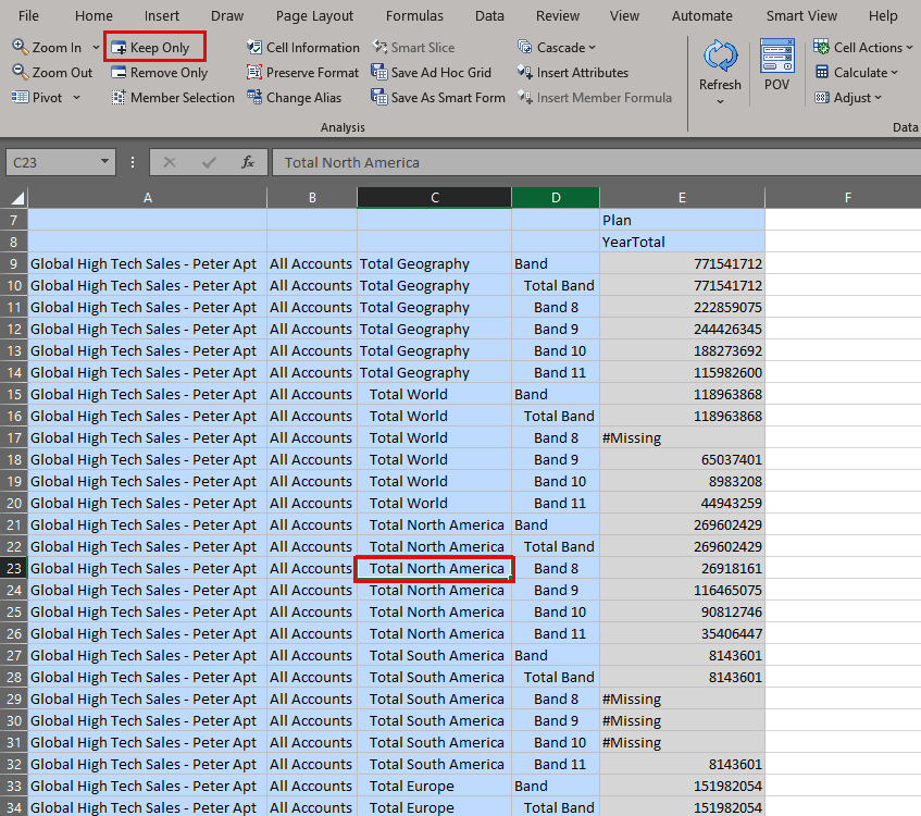

  4. 북아메리카 합계(밴드 8) 멤버를 선택하고 계획 임시 리본에서 만 유지를 누릅니다.
    임시 그리드 - 유지만
    참고:
    드릴다운할 북미 멤버를 선택할 수 있습니다.
    Total North America에 대한 데이터가 각 밴드에 대해 표시됩니다.
    임시 그리드 - 유지만
  5. 모든 계정(밴드 8) 멤버를 두 번 눌러 드릴다운합니다.
    참고:
    드릴다운할 모든 계정 멤버를 선택할 수 있습니다.
    선택한 멤버에 대한 데이터가 표시됩니다.
    임시 그리드 모든 계정

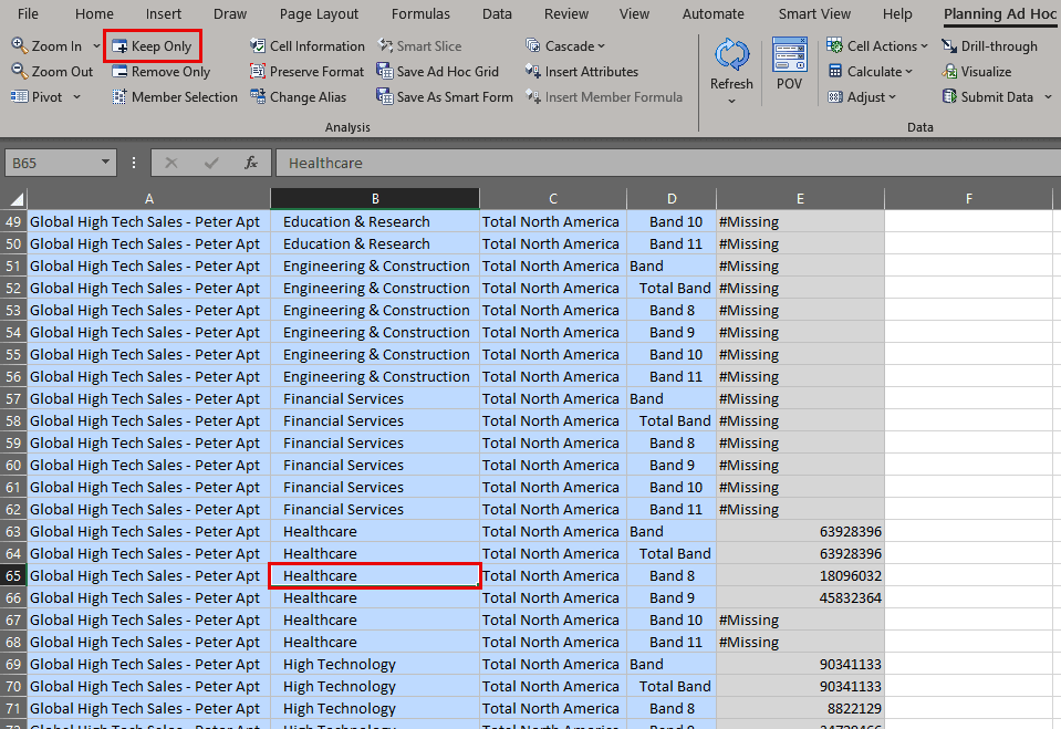

  6. Healthcare(밴드 8) 멤버를 선택하고 Planning Ad Hoc 리본에서 Keep Only를 누릅니다.
    참고:
    Healthcare 멤버를 선택할 수 있습니다.
    임시 격자
    Healthcare에 대한 데이터가 표시됩니다.
    임시 그리드 보건의료만 유지
  7. 드릴다운하려면 Total North America(밴드 8) 멤버를 두 번 누릅니다.
    참고:
    United States가 표시됩니다.
    Ad Hoc 그리드 미국

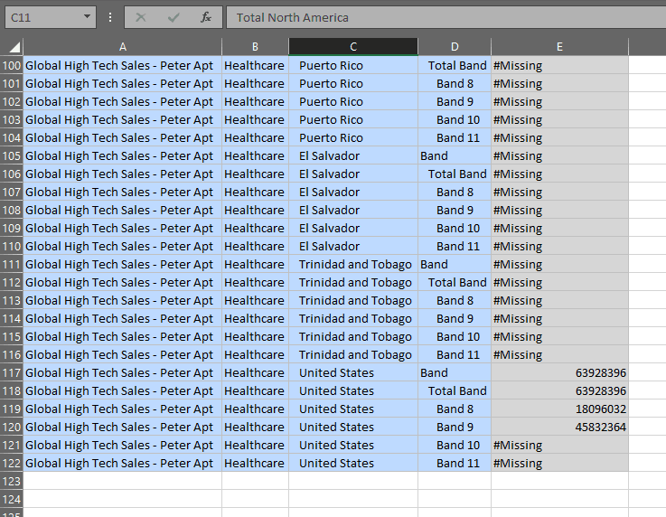

  8. 드릴다운할 미국(밴드 8) 멤버를 두 번 누릅니다.
    참고:
    드릴다운할 미국 멤버를 선택할 수 있습니다.
    미국 자식에 대한 데이터가 표시됩니다.
    미국의 하위 항목

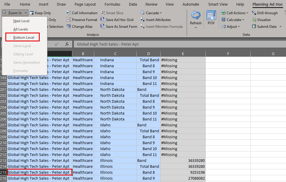

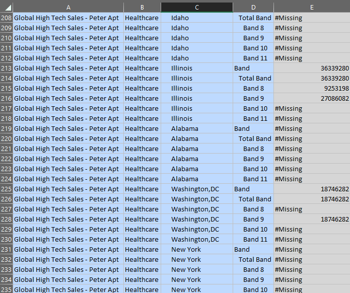

  9. 글로벌 하이테크 영업 – Peter Apt(일리노이, 밴드 8) 멤버를 선택한 다음 Planning Ad Hoc 리본에서 확대, 최하위 레벨 순으로 선택합니다.
    참고:
    글로벌 하이테크 영업 – Peter Apt 멤버를 선택하여 드릴다운할 수 있습니다.
    확대
    Peter Apt 조직의 레벨 0 멤버에 대한 데이터가 표시됩니다.
    임시 격자
