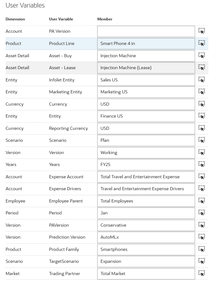

비즈니스 프로세스가 생성될 때 사용자 변수가 추가되었습니다. 사용자 변수는 양식에서 필터로 작용하여 플래너가 특정 멤버에만 집중할 수 있습니다. 이 섹션에서는 유저 변수 값을 설정합니다.

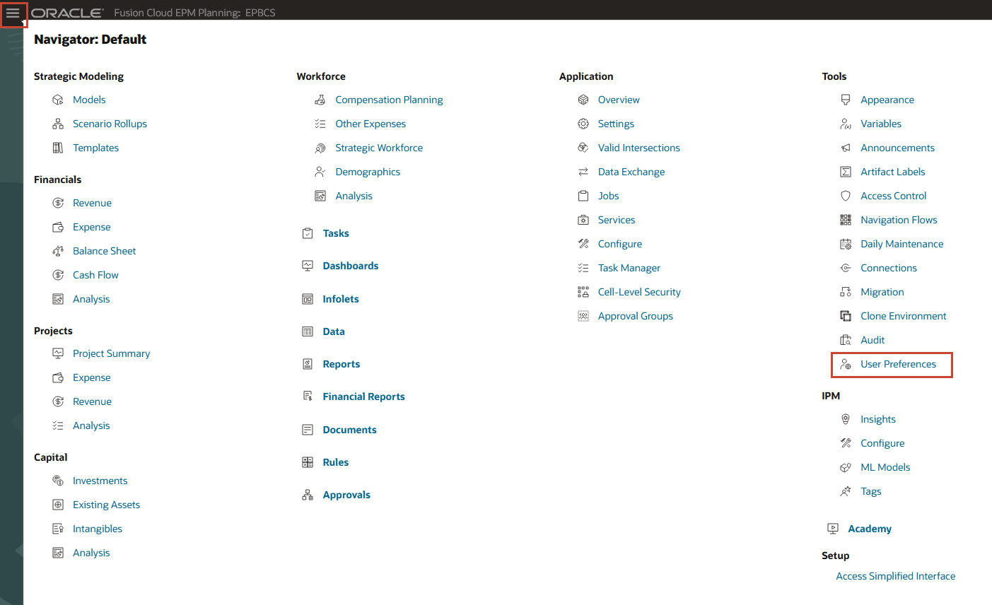

  1. 홈 페이지에서 네비게이터(네비게이터)을 누르고 [도구]에서 사용자 환경설정을 누릅니다.
    네비게이터 메뉴를 선택합니다.
  2. [환경설정]에서 사용자 변수를 누릅니다.
    사용자 변수 선택
  3. 각 변수에 대해 멤버 선택기(멤버 선택기)을 눌러 멤버를 변수 값으로 선택합니다.
    사용자 변수 멤버
    Infolet 개체 미국 판매
    통화 USD
    엔티티 금융 미국
    보고 통화 USD
    Scenario 계획
    Version 작업 중
    년 FY25
    경비 계정 총 출장 및 접대 비용
    비용 동인 출장 및 접대 비용 동인
    제품 라인 스마트 폰 4 in (S_001)
  4. 선택 사항을 확인하고 Save를 누릅니다.
    선택된 멤버가 있는 사용자 변수
  5. 정보 메시지에서 확인을 누릅니다.
    정보 메시지

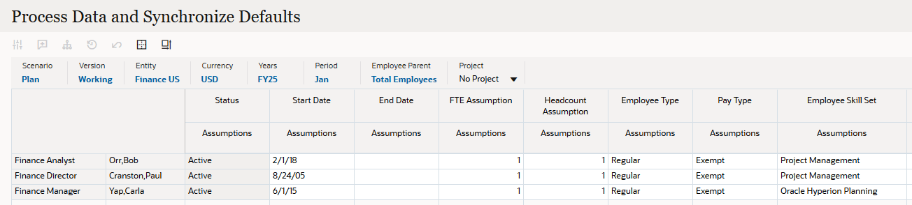

[데이터 처리] 및 [기본값 동기화] 양식을 사용하여 기존 직원 등록정보를 변경하고, 새 레코드를 추가하고, 이전에 누락된 기존 직원의 데이터를 수정한 다음, 텍스트 파일을 사용하여 데이터를 업로드하지 않고 구성된 기본 지정을 적용할 수 있습니다.

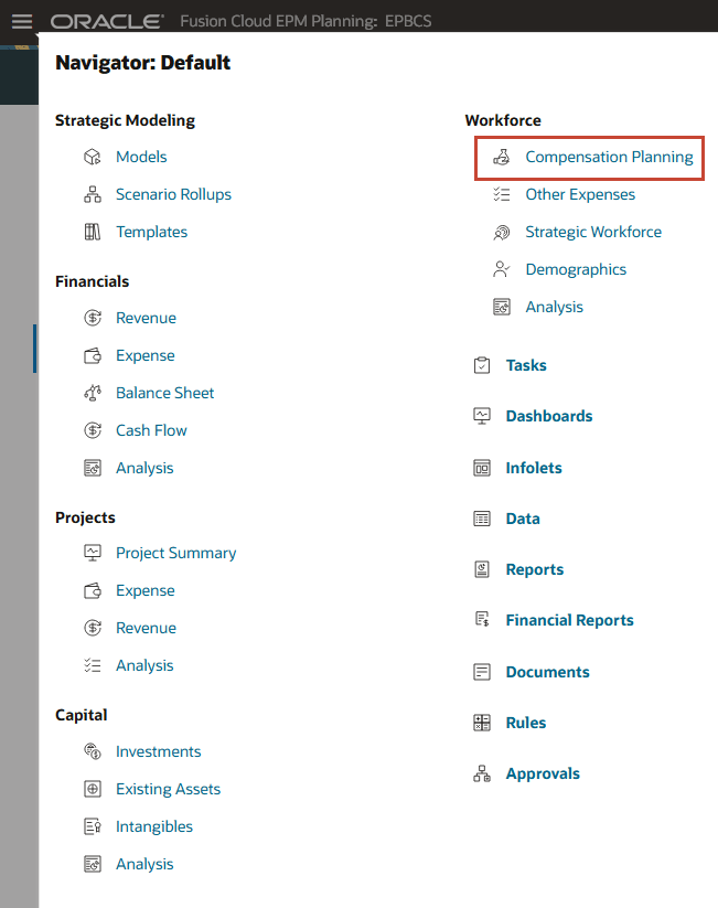

  1. Planning에서 네비게이터(네비게이터)을 누르고 Workforce에서 보상 계획을 누릅니다.
    보상 계획으로 이동
  2. 왼쪽의 세로 탭에서 대량 업데이트(대량 업데이트)을 누릅니다.
  3. 데이터 처리 및 기본값 동기화 하단 탭에 있는지 확인합니다.
  4. POV를 확인하거나 다음 값으로 설정합니다.
    차원 멤버
    Scenario 계획
    Version 작업 중
    엔티티 금융 미국
    통화 USD
    년 FY25
    기간 Jan
    직원 상위 총 사원
    프로젝트 프로젝트 없음

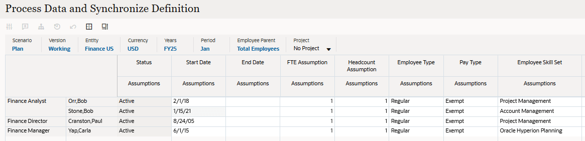

    데이터가 양식에 표시됩니다.
    데이터가 표시됨

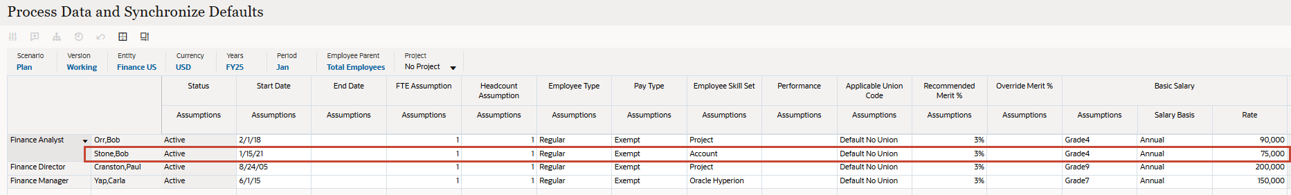

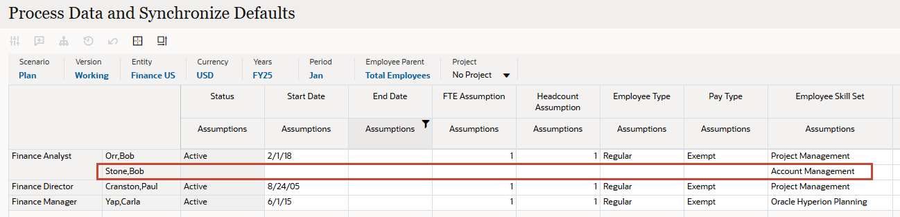

  5. Orr,Bob을 표시하는 셀 위로 커서를 이동하여 드롭다운 목록을 활성화합니다.
  6. 드롭다운 목록을 눌러 [멤버 선택] 대화상자를 엽니다.
  7. [멤버 선택]에서 스톤, 밥을 누릅니다.
    주:
    멤버 선택 목록을 사용하여 양식에 직원/작업 행을 더 추가하려면 직원/작업 교차점이 하나 이상 POV에 있어야 합니다.
  8. Bob Stone의 데이터 행에서 기술 세트 - 가정 값을 계정 관리로 변경합니다.

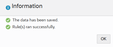

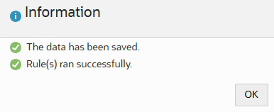

  9. Save를 누릅니다.
  10. 정보 메시지에서 확인을 누릅니다.
    정보 메시지
    Bob Stone의 데이터 행이 Workforce에 저장됩니다.

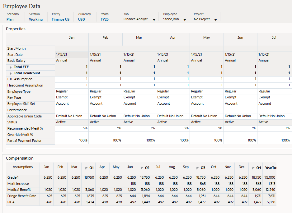

    Bob Stone 속성
  11. Bob Stone에 대해 다음과 같은 사원 속성을 설정합니다.
    속성 값
    시작 날짜 1/15/21
    FTE 가정 1
    인원수 가정 1
    사원 유형 정규
    지불 유형 면제
    적용 가능한 조합 코드 기본 조합 없음 코드
    권장 성과급 % 3%
    기본 임금 - 가정 Grade4
    기본 임금 - 임금 기준 연간
    기본 임금 - 요율 75K
    주:
    시작일은 보다 정확한 일 레벨 계산을 제공하는 데 사용됩니다.
  12. 선택 사항을 확인하고 Save를 누릅니다.
  13. 정보 메시지에서 확인을 누릅니다.
    정보 메시지
    사원 속성 및 임금 정보가 저장되었습니다.
    Bob Stone

  16. Bob Stone의 사원 세부 정보를 검토합니다.
    Bob Stone의 사원 상세내역
    이제 데이터 로드 템플리트를 사용할 필요 없이 Bob Stone에 대한 임금, 복리후생 및 세금이 계산됩니다.

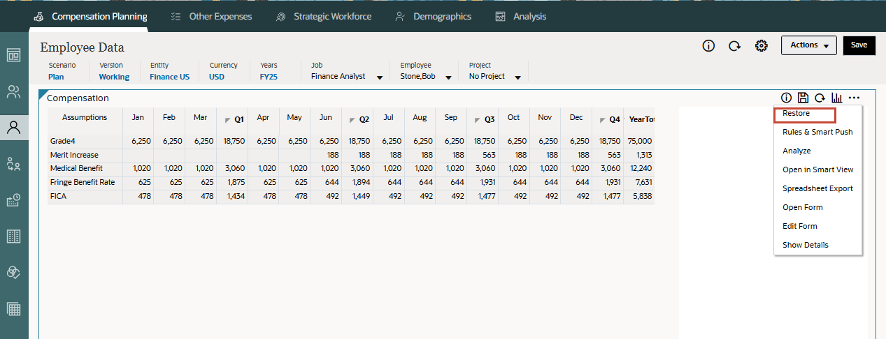

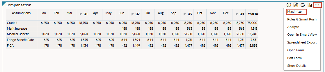

  17. 보상 양식에서 그리드 위의 공백 위로 커서를 이동하여 메뉴 아이콘을 표시한 다음 최대화(최대화)을 누릅니다.
    조치 아이콘
    최대화는 작업공간의 다른 객체를 숨기고 작업공간을 선택한 양식으로 채웁니다.
  18. 검토가 완료되면 복원을 누릅니다.
    보상 양식

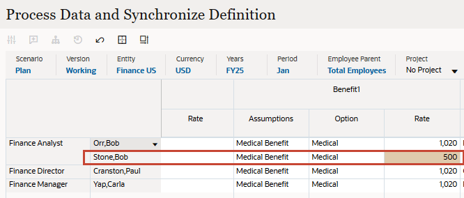

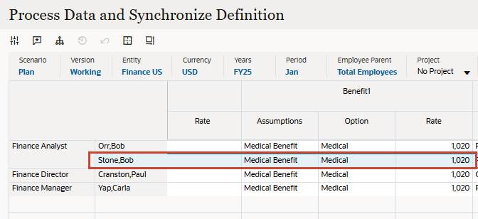

  4. 그리드에서 Bob Stone에 대한 Benefit1이 표시될 때까지 오른쪽으로 스크롤합니다.
    Benefit1
    Benefit1는 의료 혜택에 해당합니다. 현재 기본 요율을 대체합니다.
  5. Bob Stone의 Benefit1 요율을 500으로 변경합니다.
    Benefit1

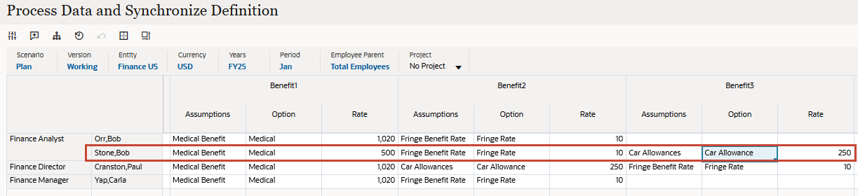

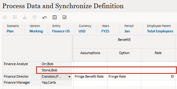

  6. 오른쪽으로 스크롤하여 Bob Stone의 Benefit3를 찾습니다.
    Benefit3
  7. Bob Stone의 Benefit3에 대해 셀을 누르고 다음을 선택합니다.
    • 전제: 차량 수당
    • 옵션: 차량 수당
  8. Save를 누릅니다.
  9. 정보 메시지에서 확인을 누릅니다.

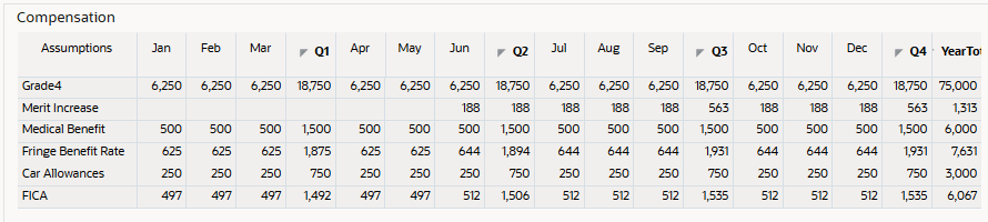

    Benefit1 및 Benefit3가 저장됩니다. Benefit3는 기본 요율 $250를 자동으로 채웁니다.
    저장된 가정에서
  10. 왼쪽의 세로 탭에서 직원 세부정보(직원 세부정보)을 누릅니다.
  11. POV/페이지 선택 항목을 다음과 같이 설정합니다.
    차원 멤버
    작업 재무 분석가
    사원 돌, 밥
    프로젝트 프로젝트 없음
  12. 보상 양식에서 Bob Stone의 추가 혜택을 검토하십시오.
    보상 양식
    의료 혜택은 월 $ 500의 비율을 표시하고 자동차 수당은 $ 250 월별 수당을 표시합니다.

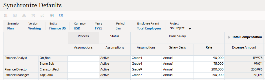

  1. 왼쪽의 세로 탭에서 대량 업데이트(대량 업데이트)을 누릅니다.
  2. 기본값 동기화 하단 탭을 누릅니다.
  3. POV를 확인하거나 다음 값으로 설정합니다.
    차원 멤버
    Scenario 계획
    Version 작업 중
    엔티티 금융 미국
    통화 USD
    년 FY25
    기간 Jan
    직원 상위 총 사원
    프로젝트 프로젝트 없음
    데이터가 양식에 표시됩니다.
    데이터가 표시됨

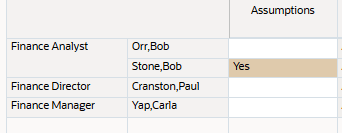

  4. Bob Stone의 프로세스 - 가정의 경우 셀을 누르고 예를 선택합니다.
    프로세스 전제
  5. Save를 누릅니다.
  6. 정보 메시지에서 확인을 누릅니다.

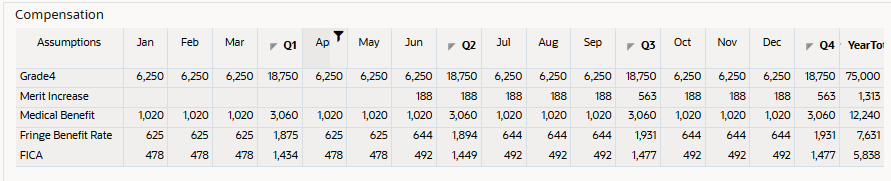

  9. 보상 양식에서 Bob Stone의 혜택을 검토하십시오. 의료 복리후생 요율이 매월 $1,020로 거슬러 올라가고 차량 수당 혜택이 제거되었습니다.
    기본 가정을 기반으로 혜택 업데이트
    의료 혜택이 월 $ 500로 재정의되고 자동차 수당이 월 $ 250로 설정된 이전 섹션의 결과에서 결과를 비교하십시오.
    보상 양식

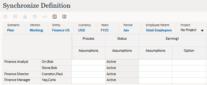

정의 동기화

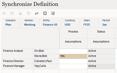

이 섹션에서는 정의 동기화 화면을 사용하여 기본 지정을 대체합니다. 이 양식에서는 사원에 대한 추가 소득, 복리후생 또는 세금과 개체에 대해 구성된 기본 지정 대신 사용할 옵션 또는 계층을 변경할 수 있습니다.
  2. 정의 동기화 하단 탭을 누릅니다.
    차원 멤버
    Scenario 계획
    Version 작업 중
    엔티티 금융 미국
    통화 USD
    년 FY25
    기간 Jan
    직원 상위 총 사원
    프로젝트 프로젝트 없음
    데이터가 양식에 표시됩니다.
    데이터가 표시됨
    프로세스 전제

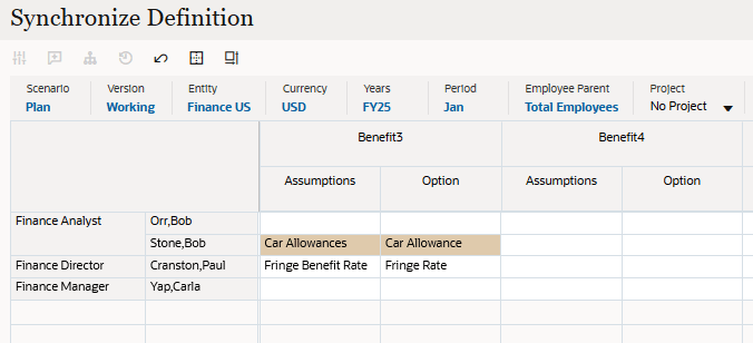

  5. 오른쪽으로 스크롤하여 Bob Stone의 Benefit3를 찾습니다.
  6. Bob Stone의 Benefit3에 대해 셀을 누르고 다음을 선택합니다.
    • 전제: 차량 수당
    • 옵션: 차량 수당
    Benefit3
  7. Save를 누릅니다.
  8. 정보 메시지에서 확인을 누릅니다.

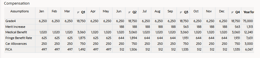

  9. 왼쪽의 세로 탭에서 직원 세부정보(직원 세부정보)을 누릅니다.
  10. POV/페이지 선택 항목을 다음과 같이 설정합니다.
    차원 멤버
    작업 재무 분석가
    사원 돌, 밥
    프로젝트 프로젝트 없음
  11. 보상 양식에서 Bob Stone의 혜택을 검토하십시오. 차량 수당이 매월 $250로 돌아갑니다.
    기본 가정을 기반으로 혜택 업데이트
