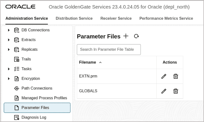

파라미터 파일 액세스
관리 서비스의 왼쪽 탐색 창에 있는 매개변수 파일 옵션에서 추출, Replicat 및 전역 매개변수 파일을 보고 구성합니다. GLOBALS 매개변수 파일과 함께 Extract, Replicat 프로세스에 대한 매개변수 파일을 추가, 편집, 삭제합니다.
다른 파라미터 파일 옵션을 사용하려면 다음을 수행하십시오.
  1. 매개변수 파일 옵션을 누릅니다.
    기존 파라미터 파일 리스트가 GLOBALS 파라미터 파일과 함께 표시됩니다.
  2. 매개변수 파일을 선택하면 선택한 파일을 편집하거나 삭제할 수 있는 옵션이 표시됩니다. GLOBALS 매개변수 파일을 변경하려면 관리 서비스와 추출 및 복제를 다시 시작해야 합니다.
  3. + 기호를 눌러 파라미터 파일을 추가합니다.
  4. 파일 이름 및 콘텐츠를 입력합니다.
  5. **제출**을 누릅니다. 새 매개변수 파일이 매개변수 파일 목록에 표시됩니다.

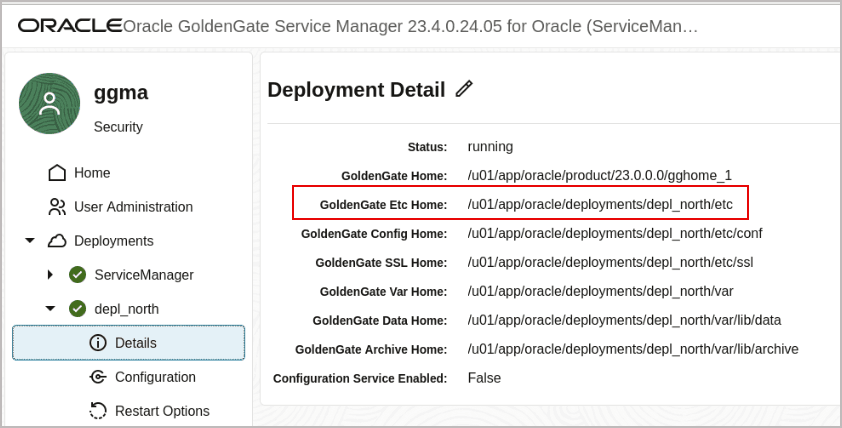

/ETC 디렉토리에서 기존 매개변수 파일 보기
디스크에 있는 파라미터 파일의 실제 위치는 1단계를 사용하여 확인할 수 있습니다. GoldenGate 배치 ETC 홈을 식별합니다.
  1. 서비스 관리자 홈 페이지로 이동합니다.
  2. Deployments 섹션에서 Parameter file을 찾아야 하는 배치를 누릅니다.
  3. Deployment Detail 페이지에서 /etc 홈 디렉토리의 경로를 확인합니다. 다음 이미지는 [서비스 관리자 배치 세부 정보] 페이지에 표시된 /etc 홈 디렉토리 위치의 샘플을 보여줍니다.
Service Manager Deployment Detail 페이지에 표시된 `/etc` 홈 디렉토리 위치
  1. 명령 프롬프트에서 매개변수 파일이 있는 /config/ogg 디렉토리로 이동합니다.
다음 이미지는 매개변수 파일 위치로 이동하는 방법을 보여줍니다. 기존 매개변수 파일을 보여주는 /etc/conf/ogg 디렉토리입니다.
