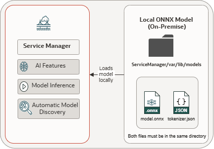

로컬 ONNX 모델을 활성화하려면 ONNX 모델과 해당 토큰화기를 다음 디렉토리에 복사합니다.
ServiceManager/var/lib/모델
예:
ServiceManager/var/lib/models/my-model.onnx/tokenizer.json
tokenizer.json 파일은 .onnx model 파일과 함께 있어야 합니다.

파일이 배치되면 Oracle GoldenGate는 자동으로 로컬 모델을 검색합니다.

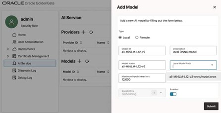

Service Manager GUI는 models 디렉토리를 검색하고 다음을 인식합니다.
서비스 관리자는 ONNX 모델 파일 및 토큰화기를 자동으로 감지하여 서비스 관리자에서 모델을 추가할 수 있습니다.
로컬 ONNX 모델 사용의 가장 큰 장점 중 하나는 단순성입니다. 클라우드 기반 AI 서비스와 달리 로컬 모델에는 AI 제공자 구성이 필요하지 않습니다. Oracle GoldenGate에서 ONNX 모델을 설정하기 위한 수동 등록 또는 AI 제공자 구성이 필요하지 않습니다. 또한 다음을 지정할 필요가 없습니다.
