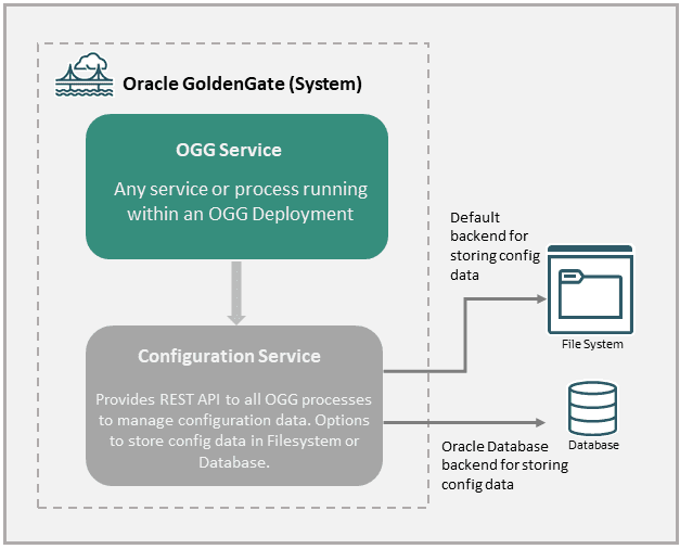

ConfigService를 사용으로 설정하면 다음 다이어그램과 같이 이 구성 데이터가 다른 파일 시스템이나 데이터베이스에 백엔드로 별도로 저장됩니다.
다음은 구성 서비스의 기능입니다.
구성 서비스는 중요 구성 데이터를 관리하기 위해 Oracle GoldenGate 설치를 통해 다른 모든 프로세스에 REST API를 제공합니다.
여러 Oracle GoldenGate 설치에서 동일한 데이터 저장소를 사용할 수 있습니다.
구성 데이터 저장소는 Oracle GoldenGate와 독립적으로 관리됩니다.
외부 애플리케이션은 Oracle GoldenGate와 독립적으로 구성 데이터를 쿼리할 수 있습니다.
