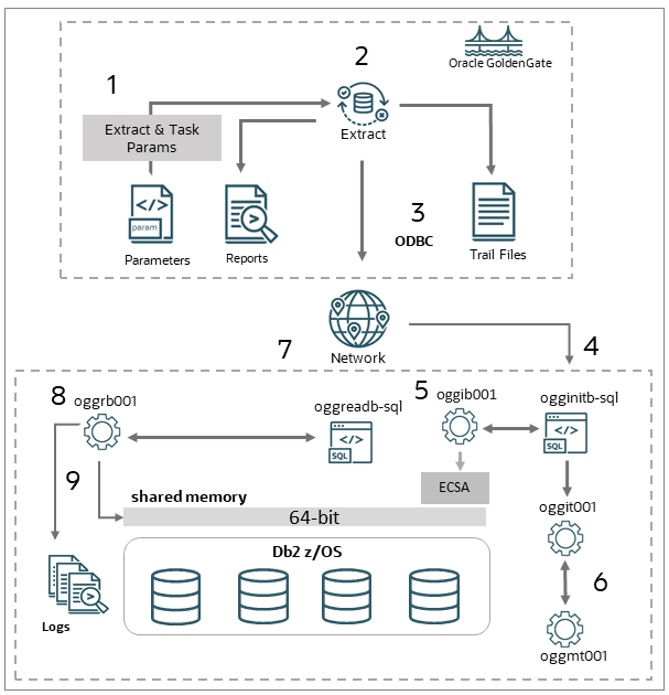

Db2 z/OS Extract용 복제 프로세스 그림은 Db2 z/OS Extract 및 해당 메인프레임 구성요소에 대한 복제 프로세스를 보여줍니다.
그림 1: Db2 z/OS 추출용 복제 프로세스
다음에 대한 이미지 설명입니다.
이 프로세스는 위 그림과 같이 숫자 1부터 9까지 사용하여 시작되고 실행됩니다. 이러한 단계는 다음과 같습니다.
  1. Extract는 설치 중 생성된 매개변수 파일에서 JCL 매개변수를 비롯한 매개변수를 읽습니다.
  2. Extract는 시작 정보를 보고하고 추적 파일을 작성할 준비를 합니다.
  3. ODBC는 Db2 데이터베이스에서 정보를 수집하고 복제를 시작하는 데 사용됩니다.
  4. OGGINITB SQL 내장 프로시저는 공유 메모리를 준비하고 복제에 필요한 다른 데이터를 수집하기 시작합니다.
  5. SQL 내장 프로시저에 의해 호출된 OGGIB001 외부 프로그램은 OGGJT001 작업 설정 프로그램을 사용하여 메모리 모니터 작업을 시작합니다.
  6. OGGMT001 메모리 모니터 작업은 ECSA 및 64비트 공유 메모리 모니터를 시작합니다.
  7. OGGREADB SQL 함수는 외부 프로그램 OGGRB001를 호출합니다.
  8. OGGRB001 외부 프로그램은 Db2 로그 읽기 프로그램을 반복해서 호출하여 Extract에 1~다수의 로그 레코드 버퍼를 반환하는 결과 집합을 생성합니다.
  9. 로그 레코드 결과 집합이 완료되면 결과 집합을 Extract로 전송한 후 OGGRB001가 종료됩니다.
Extract는 종료 또는 비정상적인 종료까지 7-9단계를 반복합니다. 메모리 작업을 시작하지 못하면 OGGIB001 프로그램이 JCL 오류 또는 설정 문제가 있음을 나타내는 플래그를 반환하고 Extract가 해당 메모리 관리를 시작합니다. 메모리 작업이 제대로 시작되면 메모리 작업은 48바이트 ECSA 공유 메모리의 필드를 지속적으로 변경하는지 테스트합니다. 어떤 이유로든 추출이 종료되면 해당 필드의 변경이 중지됩니다. 이때 Extract 또는 네트워크가 느려지는 경우 메모리 관리자가 대기하고 구성된 시간 제한 후 종료하기 전에 메모리를 해제합니다.
