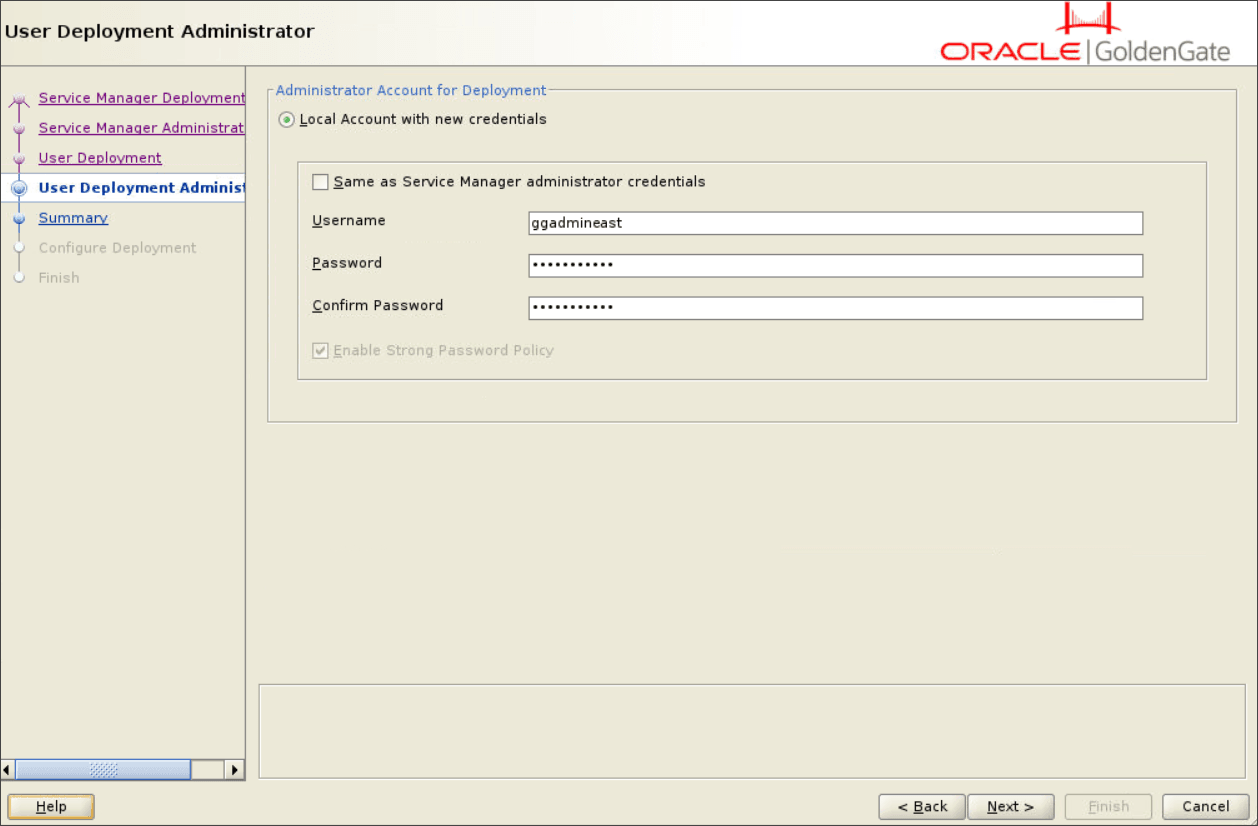

그러나 OGGCA의 User Deployment Administrator 화면을 사용하여 마이크로서비스에 대한 관리자 계정을 구성하는 경우 Service Manager 관리자 인증서를 사용하여 마이크로서비스에 액세스하도록 선택할 수 있습니다.
사용자 배치 관리자 사용자 화면
이미지에 표시된 것처럼 "Service Manager 관리자 인증서와 동일"을 사용으로 설정하면 서비스 관리자 및 배치 마이크로서비스에 액세스하는 데 동일한 사용자 인증서가 사용되므로 다른 필드가 사용 안함으로 설정됩니다.
