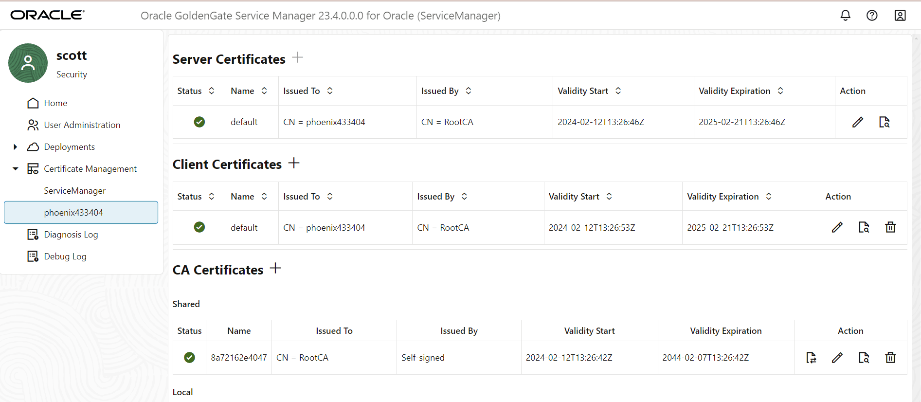

배치에 사용된 인증서 세부 정보 확인
인증서의 시작 날짜 및 만료 날짜를 포함하여 인증서 세부정보를 확인하려면 다음과 같이 하십시오.
서비스 관리자에 로그인합니다.
서비스 관리자 홈 페이지의 왼쪽 탐색 창에서 인증서 관리를 선택합니다.
드롭다운 목록에서 배치를 선택하여 서버, 클라이언트 및 CA 인증서에 대한 정보를 봅니다. 발급자의 사용된 서명 알고리즘과 함께 인증서의 유효 기간(만료 날짜)이 표시됩니다. 왼쪽 탐색 창의 Certificate Management 하위 메뉴에서 Service Manager를 선택하여 Service Manager에서 사용할 수 있는 인증서를 볼 수도 있습니다.
REST API를 사용하여 인증서 정보를 검색하려면 인증서에서 Oracle GoldenGate REST API 설명서의 세부정보를 참조하십시오.

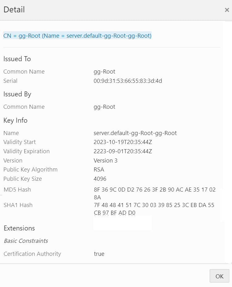

인증서에 대한 추가 세부정보를 보려면 작업 열에서 세부정보 아이콘을 누릅니다. 인증서 세부 정보가 다음 그림과 같이 표시됩니다.

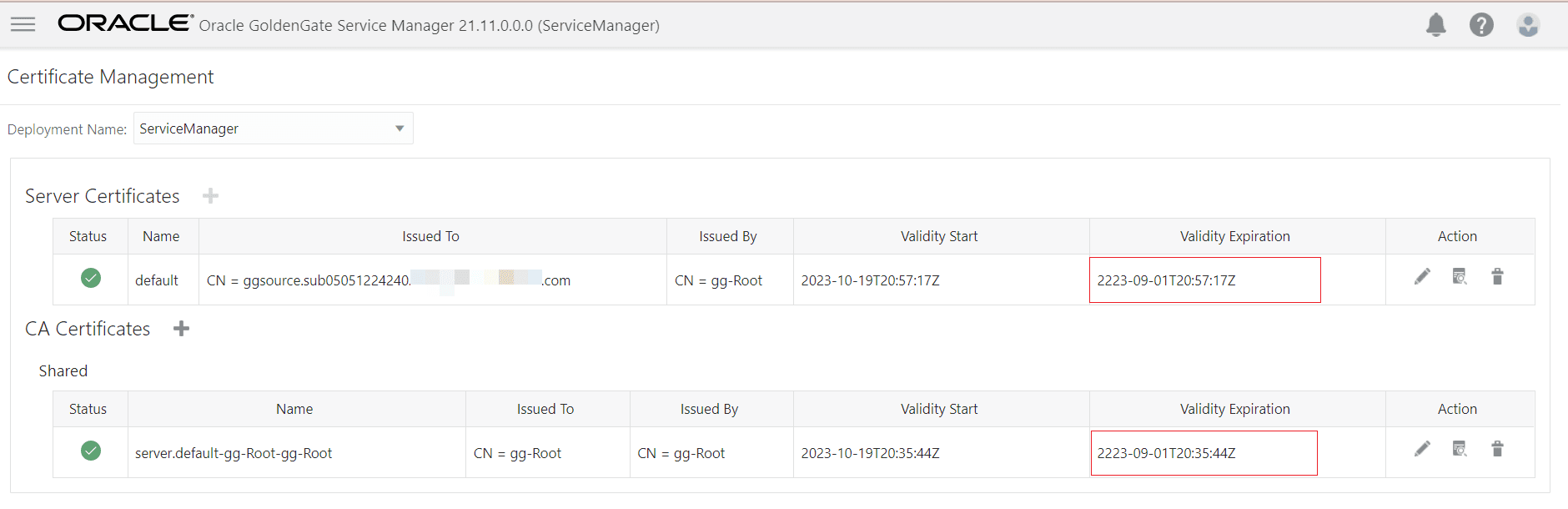

배치에서 인증서 바꾸기
인증서를 갱신할 수 없습니다. 새 인증서로만 바꿀 수 있습니다. 교체하려는 인증서의 만료 세부정보를 확인하십시오. 다음 단계에 따라 인증서를 바꿉니다.
서비스 관리자의 왼쪽 탐색 창에서 인증서 관리 탭을 누릅니다.
드롭다운 목록에서 배치를 선택하여 서버, 클라이언트 인증서 및 CA 인증서에 대한 정보를 봅니다.
인증서 저장소 테이블의 작업 열에서 세부정보 아이콘을 눌러 인증서 시작 및 만료 날짜를 포함한 인증서에 대한 세부정보를 볼 수 있습니다(다음 이미지 참조).
서버 인증서를 바꾸려면 바꾸기(연필) 아이콘을 누릅니다.
인증서를 삭제하려면 작업 열에서 삭제 아이콘을 누릅니다.
