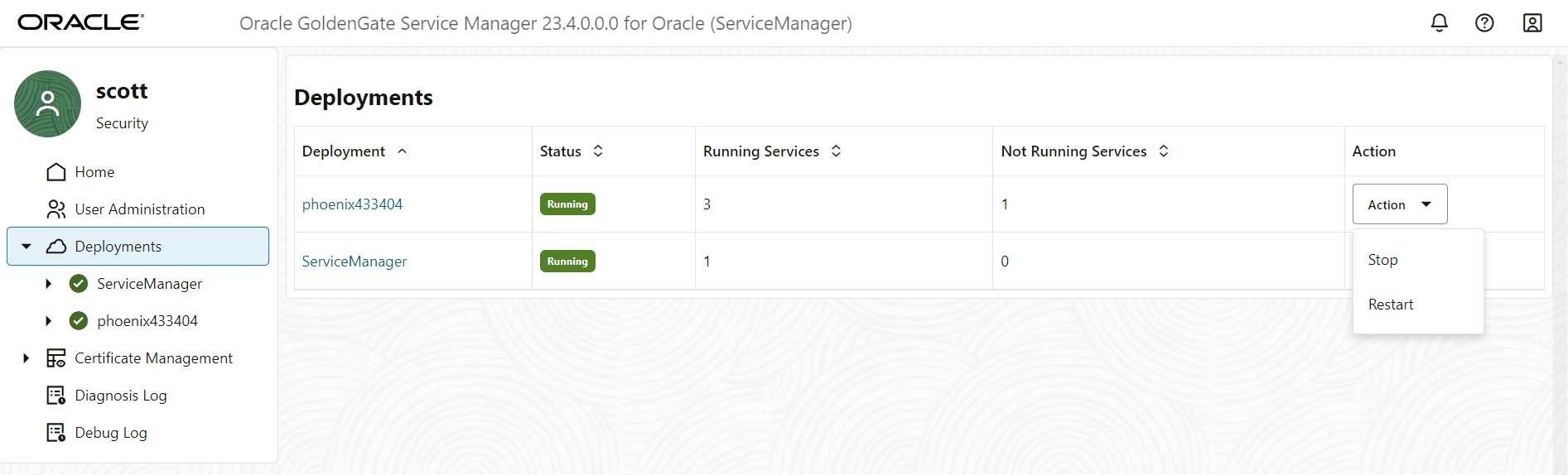

배치 상태 변경
배포 상태는 Service Manager 홈 페이지의 배포 섹션에 있는 상태 열에서 볼 수 있습니다. Running 또는 Stopped 상태입니다.
주: 서비스 관리자가 시스템 데몬으로 등록된 경우 호스트 서버가 다시 시작될 때 서비스 관리자가 다른 서버와 함께 자동으로 시작됩니다.
배치 상태를 변경하려면 다음과 같이 하십시오.
  1. 관리자 계정 인증서를 사용하여 Service Manager에 로그인합니다.
  2. 배치 섹션에서 시작 또는 정지해야 하는 배치에 대한 작업 단추를 누릅니다.
    배치 상태 변경
  3. 배치 상태 변경에 대해 사용 가능한 옵션 중에서 선택합니다.
    • 시작: 배치가 정지됨 상태인 경우 이 옵션을 사용하여 배치를 시작할 수 있습니다.
    • 중지: 배치가 실행 중인 경우 이 옵션을 사용하여 정지할 수 있습니다.
    • 재시작: 배치가 실행 중이지만 재시작 시 적용되는 특정 변경사항이 있는 경우 이 옵션을 사용하여 배치를 재시작할 수 있습니다.
    표시되는 옵션은 배포의 현재 상태에 따라 다릅니다.
  4. 배치와 연관된 모든 마이크로서비스가 배치와 동일한 상태인지 확인합니다. 기본적으로 모든 마이크로서비스는 배포 프로세스가 성공한 후 실행 중 상태입니다.

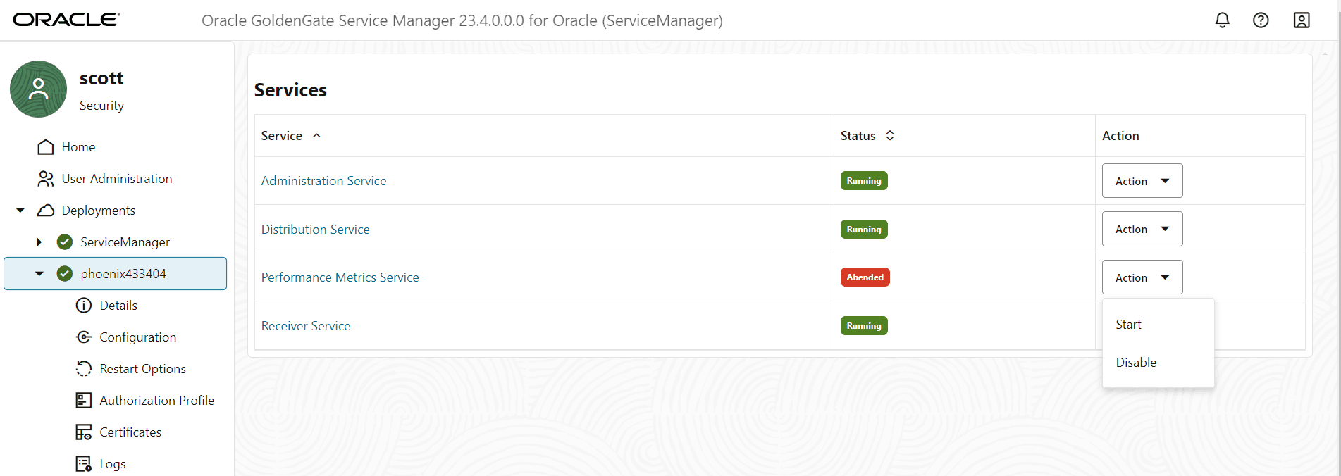

배포에서 마이크로서비스 상태 변경
마이크로서비스 상태 간에 토글하여 오류를 관리하거나 마이크로서비스의 배포 구성에 변경사항을 적용할 수 있습니다. 마이크로서비스는 다음 상태일 수 있습니다.
배치와 연관된 마이크로서비스의 상태를 변경하려면 다음을 수행합니다.
  1. Service Manager 홈 페이지의 왼쪽 탐색 창에서 Deployment name을 누릅니다. 배포용 마이크로서비스가 오른쪽 창에 표시됩니다.
  2. 상태를 변경해야 하는 마이크로서비스에 대해 작업 단추를 누릅니다.
    서비스 관리자에서 마이크로서비스 상태 변경
  3. 사용 가능한 옵션 중에서 선택하여 마이크로서비스의 상태를 변경합니다.
    • 시작/중지: 마이크로서비스가 실행 중인 경우 중지 옵션을 사용할 수 있으며, 중지된 경우 시작 옵션이 나타납니다.
    • 사용 안함/사용: 마이크로서비스가 정지됨 상태인 경우에만 사용 안함 옵션을 사용하여 서비스를 사용 안함으로 설정할 수 있습니다. 마이크로서비스가 사용 안함으로 설정된 경우 작업 단추가 사용 단추로 변경됩니다. 즉, 마이크로서비스의 상태를 변경하려면 먼저 사용으로 설정해야 합니다.
