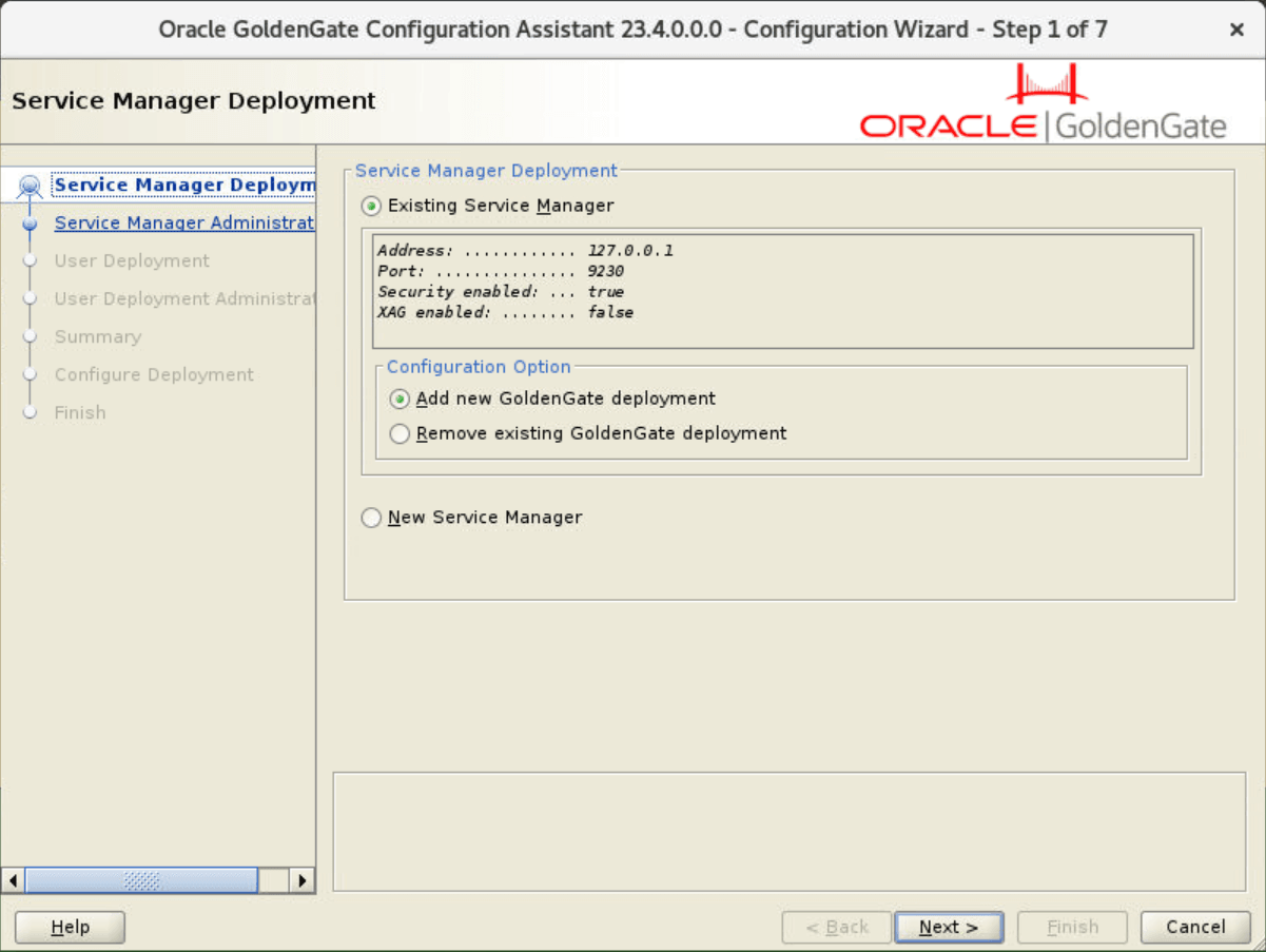

기존 Service Manager에 배치를 추가하려면 명령행에서 OGGCA를 실행합니다.
cd $OGG_HOME/bin
./oggca.sh
OGGCA 구성 마법사가 표시됩니다. Existing Service Manager 옵션은 Service Manager Deployment 화면에서 미리 선택되어 있습니다.
기존 서비스 관리자에 배치를 추가하는 옵션입니다.

  1. [구성 옵션] 섹션에서 새 GoldenGate 배치 추가를 선택하여 기존 서비스 관리자에 배치를 추가하고 다음을 누릅니다.

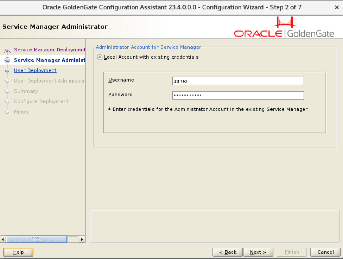

  2. Service Manager Administrator Account(서비스 관리자 계정) 화면에서 기존 Service Manager에 대한 Service Manager 로그인 자격 증명을 지정하고 다음 이미지와 같이 Next(다음)를 누릅니다.
    기존 서비스 관리자에 대한 서비스 관리자 계정의 사용자 로그인 인증서를 입력합니다.
