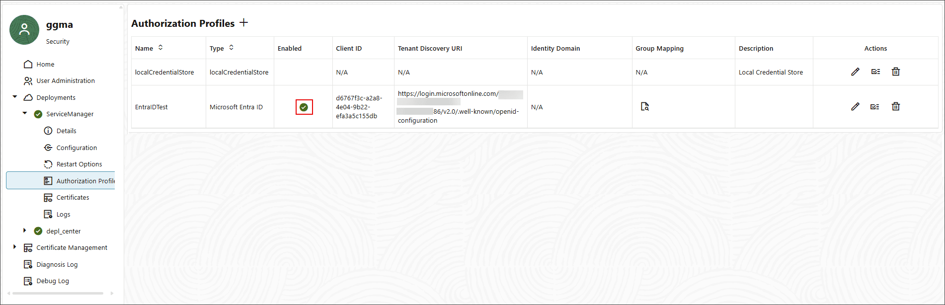

다음 단계를 통해 권한 부여 프로파일을 검증하고 사용으로 설정할 수 있습니다. 1. Service Manager에 로그인하고 Authorization Profile(권한 부여 프로파일) 페이지로 이동합니다. Microsoft EntraID 권한 부여 프로파일이 이 페이지에 나열됩니다.
![Authorization Profile page in Service Manager displays the EntraID authorization profile.](images/entraid_validateauthprofile.png " ")

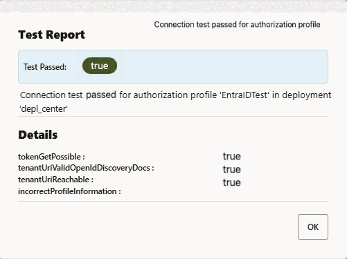

  1. Validate profile 아이콘을 누릅니다. 프로파일이 검증되면 다음과 유사한 대화 상자가 표시됩니다.
    승인 프로파일 검증을 통과했습니다.

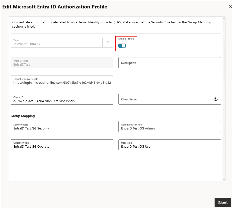

  2. 권한 부여 프로파일의 Action(작업) 열에서 연필 아이콘을 누르고 Enable the authorization profile(권한 부여 프로파일 사용)을 선택합니다.
    토글 스위치를 사용하여 검증 성공 후 권한 부여 프로파일을 사용으로 설정합니다.
    Enabled 열에는 권한 부여 프로파일의 상태가 표시됩니다.
    사용으로 설정된 권한 부여 프로파일링
