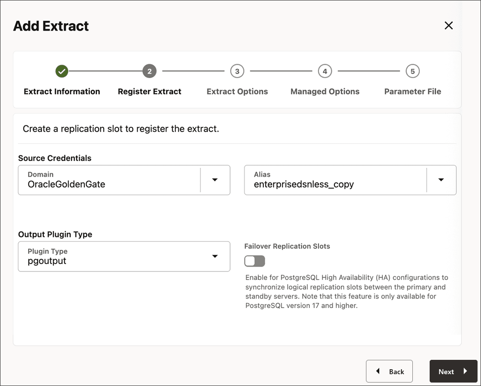

Extract 프로세스를 등록하는 동안 페일오버 슬롯 지원을 사용으로 설정합니다.
Oracle GoldenGate 웹 인터페이스 사용
Extract for PostgreSQL를 만드는 동안 페일오버 복제 슬롯 토글 스위치를 사용으로 설정합니다.
AdminClient 사용
