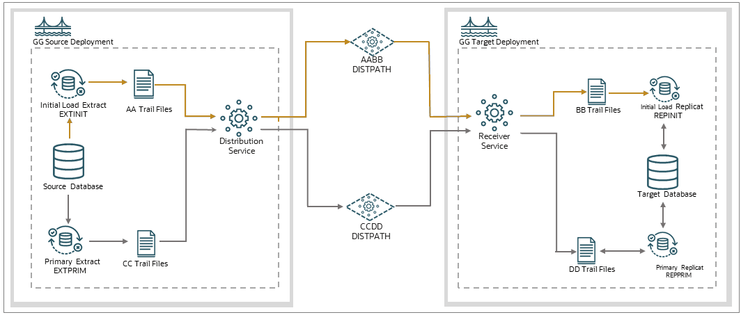

초기 로드 Extract는 소스 테이블에서 직접 데이터를 읽고 EXTFILE에 쓰는 방식으로 작동합니다. SQL*Plus는 데이터베이스에 직접 연결하여 변경 사항을 패치(fetch)합니다. 다음 다이어그램에 표시된 것처럼 초기 로드 인스턴스화를 수행할 때는 두 단계가 있습니다. EXTINIT Extract는 초기 로드 Extract이며 EXTPRM은 기본 Extract입니다. EXTPRM 프로세스가 설정되었지만 연속 복제에 대해 시작되지 않았습니다. 초기 로드 Extract가 인스턴스화를 완료한 후 초기 로드가 시작된 시점부터 연속 복제 프로세스가 시작됩니다.
이 Extract를 구성하려면 파일 기반 초기 로드 및 변경 데이터 캡처(CDC) 프로세스의 조합이 필요합니다. 초기 로드 Extract를 사용하는 인스턴스화 프로세스에는 다음 작업이 포함됩니다.
초기 로드 추출 추가 및 구성: 이 추출은 소스에서 대상 데이터베이스로 하나 이상의 테이블의 기존 콘텐츠를 복사하는 데 사용됩니다.
변경 데이터 캡처 구성: 소스에서 대상 데이터베이스로 트랜잭션 변경 사항을 복사하는 데 사용됩니다. 주: 마이크로서비스 아키텍처는 Oracle GoldenGate 직접 로드를 통한 데이터 로드를 지원하지 않습니다.
파일 기반 초기 로드 프로세스는 MA에서 데이터 복제를 수행하는 데 선호되는 방법입니다. 주요 구성요소는 다음과 같습니다.
초기 로드 추출 및 복제: 데이터베이스 테이블의 기존 컨텐트를 복제합니다.
기본 Extract 및 Replicat: 데이터베이스 테이블에서 변경 데이터를 복제합니다.
배포 경로: 추적 파일을 대상 시스템으로 전송합니다.
