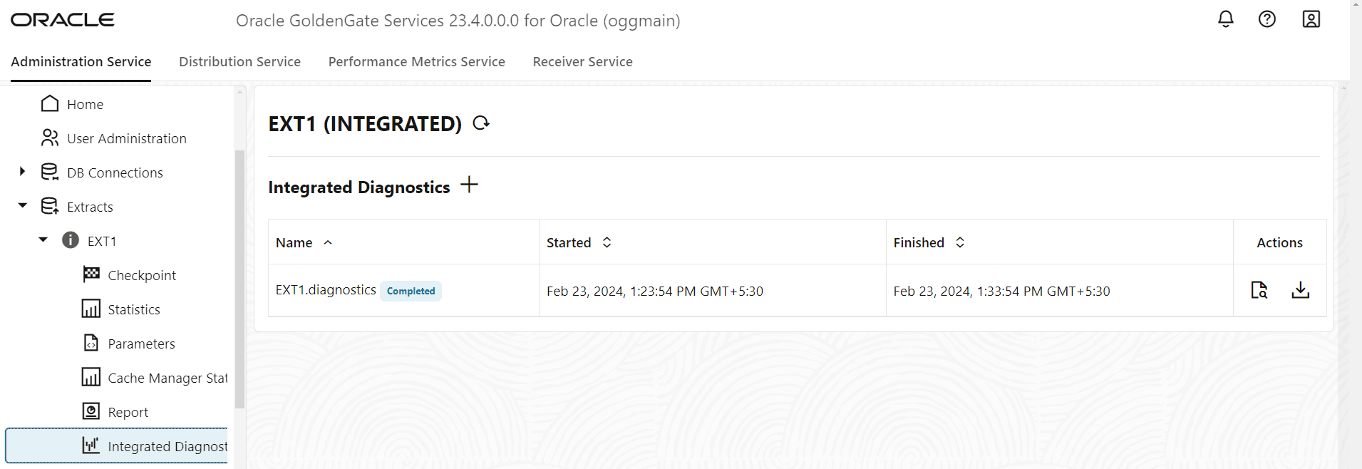

  4. 질의를 생성하려면 제출을 누릅니다. 이 질의는 지정된 수집 기간에 대해 실행됩니다. 컬렉션 기간이 끝날 때까지 query가 Running 상태로 나타납니다. 다음 그림과 같이 데이터 수집 기간이 끝나면 상태가 완료됨으로 변경됩니다.
    상태가 "완료됨"인 통합 진단 질의입니다.

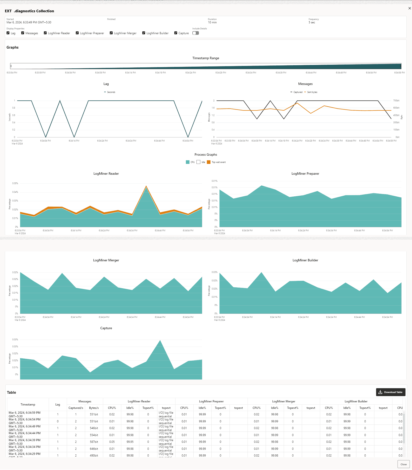

  5. 질의의 상세 결과를 보려면 세부정보 아이콘을 누릅니다. 선택한 프로세스에 대한 모니터링 데이터를 보여주는 대화 상자가 표시됩니다.
    추출 프로세스에 대한 진단 수집에 표시되는 상세 통계
    그림과 같이 정보는 그래픽 차트와 테이블로도 표시됩니다. 이 테이블을 .csv 파일로도 다운로드할 수 있습니다.
    표시되는 정보에는 measure(Display Properties)가 포함됩니다. Extract, Replicat 프로세스의 유휴 시간, 최상위 대기 이벤트, CPU 사용량, 시스템 I/O 파일 순차 읽기 값입니다. 이러한 값은 지연, 캡처/전송된 메시지, LogMiner 읽기 장치, LogMiner 작성자, LogMiner 병합기, LogMiner 작성기 및 캡처 또는 복제 프로세스에 대해 측정됩니다.
