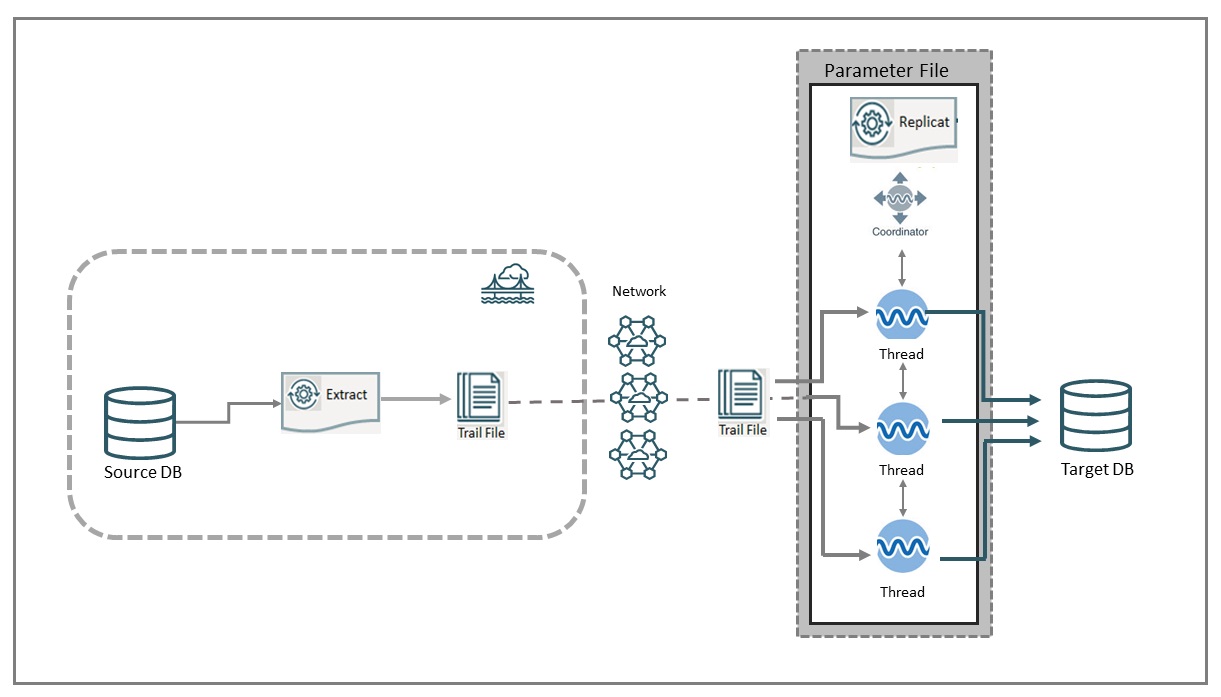

이 그림은 Coordinated Replicat의 아키텍처를 보여줍니다.
이 그림에 표시된 것처럼 Coordinated Replicat에는 다음 두 프로세스가 포함되어 있습니다.
