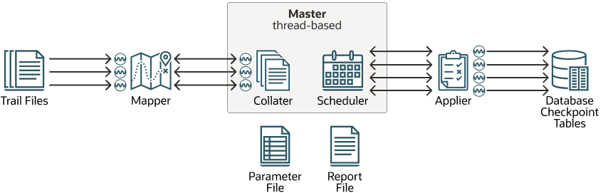

다음 아키텍처 다이어그램은 비통합 병렬 Replicat에 대한 추적 파일에서 대상 데이터베이스로 병렬 복제의 다양한 프로세스를 통한 변경 레코드의 플로우를 보여 줍니다.
다음은 위에서 설명한 구조 다이어그램에 대한 설명입니다.
매퍼는 추적 파일을 읽고 레코드를 매핑하고 매핑된 레코드를 마스터로 전달합니다. 일괄 처리는 대상 데이터베이스에 적용되는 Applier로 전송됩니다.
마스터 프로세스는 Collater 및 Scheduler라는 두 개의 개별 스레드로 구성됩니다. Collater는 매핑된 트랜잭션을 수신하고 이를 단일 주문 스트림으로 재정렬하는 작업과 함께 Mappers와 관리 및 통신합니다. 스케줄러는 콜레이터에서 트랜잭션을 읽고 일괄 처리한 다음 Applier로 스케줄링하는 작업과 함께 Applier를 관리하고 통신합니다.
스케줄러 컨트롤러는 스케줄러와 통신하여 현재 로우 워터마크 위치와 같은 필요한 정보를 수집합니다. Oracle AI Database용 CDB 모드에서는 서로 다른 대상 PDB와 관련된 정보를 집계하고 통합된 그림을 보고하기 때문에 스케줄러 컨트롤러가 필요합니다. 스케줄러 컨트롤러는 CDB 모드가 아닌 경우에도 구현의 단순성과 균일성을 위해 생성됩니다. 모든 프로세스는 파라미터 파일을 읽고 단일 체크포인트 파일을 공유합니다.
