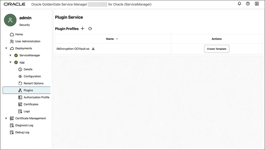

Service Manager에 로그인하고 다음 단계를 수행하여 암호화 프로파일에 대한 플러그인 템플리트를 만듭니다. 1. 배포로 이동하여 배포 이름을 선택하고 플러그인을 누릅니다.
If the plugin name is not visible under the **Plugin Profiles** table, click the Refresh button. The Service Manager scans all the library files under `SM_HOME/var/lib/plugins` and refreshes the list.
암호화 프로파일에 대한 서비스 관리자 플러그인 프로파일이 사용 안함으로 설정되었습니다.

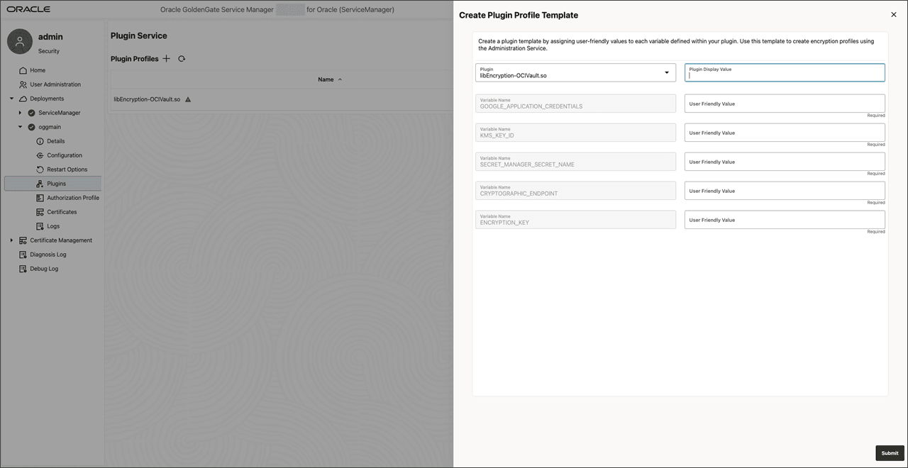

  1. 사용 가능한 플러그인에 대한 템플리트를 생성합니다(템플리트가 생성되지 않은 경우).
    각 변수에 대해 적절한 값을 입력하고 실행합니다.
플러그인 템플리트가 생성되면 플러그인 서비스 페이지에 녹색 선택 표시와 함께 표시됩니다.
녹색 선택 표시가 있는 플러그인 템플리트가 생성되었습니다.

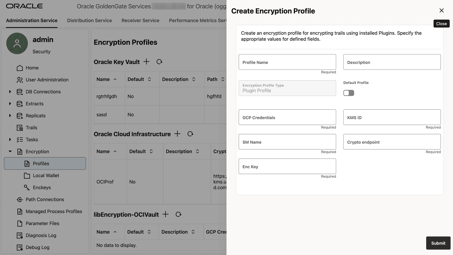

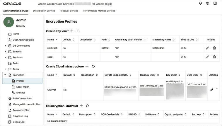

[관리 서비스] 페이지로 이동하여 암호화 프로파일을 생성하고 특정 Extract, Replicat 또는 배포 경로 프로세스에 적용합니다. 1. Encryption, Profiles 페이지로 이동합니다. 서비스 관리자의 각 변수에 대해 정의된 이름과 일치하는 열 이름과 함께 플러그인 템플리트에 대한 새 테이블을 사용할 수 있습니다.
Encryption Profile(암호화 프로파일) 페이지에 표시된 암호화 프로파일 플러그인 템플리트입니다.
  1. 암호화 프로파일을 추가하고 값을 입력한 다음 제출을 누릅니다.
    관리 서비스의 암호화 프로파일 플러그인을 사용하여 암호화 프로파일을 만듭니다.

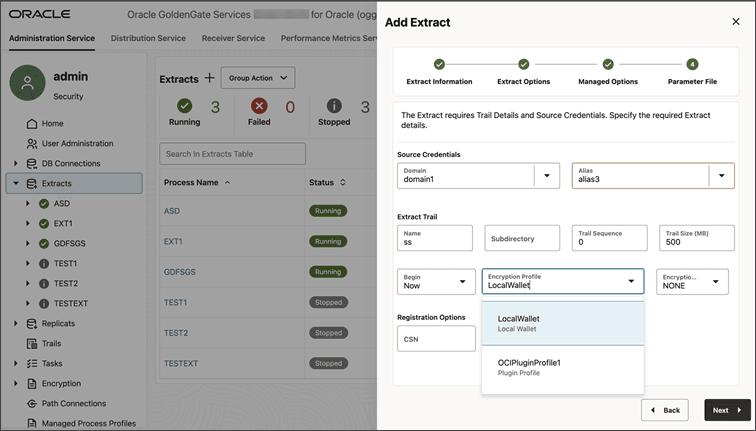

  2. Extract, Replicat, Distribution Path를 생성하고 암호화 프로파일 플러그인 서비스를 암호화 프로파일로 선택합니다.
    암호화 프로파일 플러그인을 사용하여 Extract 추가
