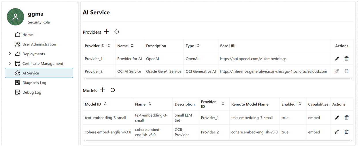

다음은 AI 서비스 제공업체 및 AI 모델을 추가하는 단계입니다. 1. 제공자 섹션에서 더하기 기호를 누릅니다. 그러면 AI 공급자를 추가할 수 있는 Add Provider 대화 상자가 표시됩니다.
![AI Service Providers and Models page that allows adding Providers and Models.](images/ai_service_provider.png " ")
  1. AI 서비스 제공업체(Gemini, OpenAI, OCI Generative AI, Voyager AI) 목록에서 선택하고 세부 정보를 제공합니다.
  2. 제출을 누릅니다. AI Provider가 Providers 목록에 나열됩니다. 이제 제공자와 연관된 AI 모델을 생성할 수 있습니다.
  3. AI 모델을 생성하려면 다음 값을 추가합니다.
    • 모델 ID: AI 서비스 제공자에 따라 모델 ID를 지정할 수 있습니다. 예를 들어, Gemini의 경우 모델 ID를 gemini-3.0-pro로 선택할 수 있습니다.
    • 모델 이름: 모델 이름을 지정합니다.
    • 원격 모델 이름: 제공자의 서버에서 호스트되고 다른 작업에 대한 API를 사용하여 액세스할 모델의 이름을 지정합니다.
    • 제공자 ID: 사용자가 생성한 제공자와 동일합니다.
    • 기능(포함): 사전 선택된 옵션이 포함으로 설정되었습니다.
    • 사용(토글 스위치): 모델을 사용 또는 사용 안함으로 설정합니다.
    • 최대 입력 문자: 지정된 모델에서 허용되는 최대 문자 수입니다.
    다음 이미지는 AI 서비스 페이지에서 추가된 서비스 제공자 및 모델 목록을 보여줍니다.
    AI 서비스 페이지에 나열된 AI 서비스 제공자 및 모델입니다.

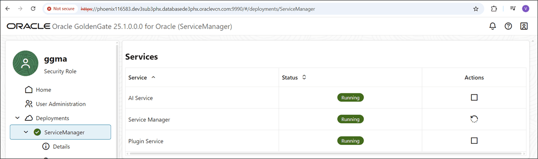

  4. AI 서비스가 사용으로 설정된 후 다음 이미지와 같이 서비스 관리자의 서비스 목록 아래에 표시됩니다.
    서비스 관리자의 서비스 페이지에 나열된 AI 서비스

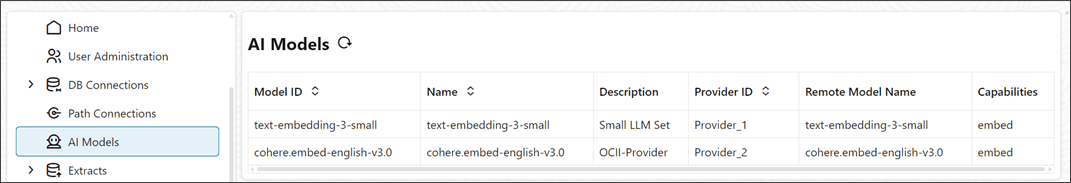

  5. AI 모델을 보려면 마이크로서비스 포털로 이동하고 왼쪽 탐색 창에서 AI 서비스를 누릅니다. 다음 그림과 같이 AI 모델이 여기에 자동으로 나열됩니다.
    AI 모델 페이지의 마이크로서비스 포털에 표시되는 AI 모델입니다.

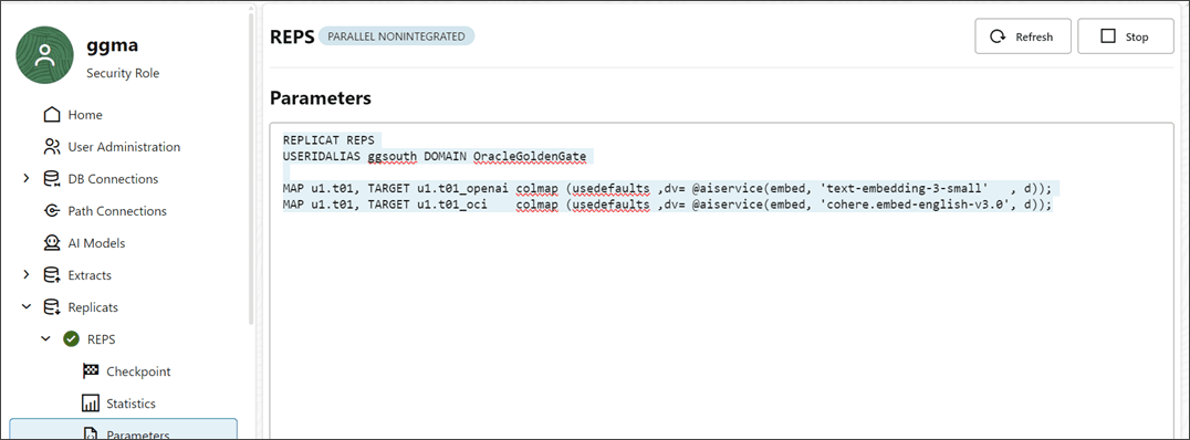

  6. 다음 그림과 같이 추가된 매개변수를 보려면 복제 매개변수 페이지로 이동합니다.
    Replicat 매개변수 파일은 AI 서비스 내장 AI 모델의 사용을 보여줍니다.
