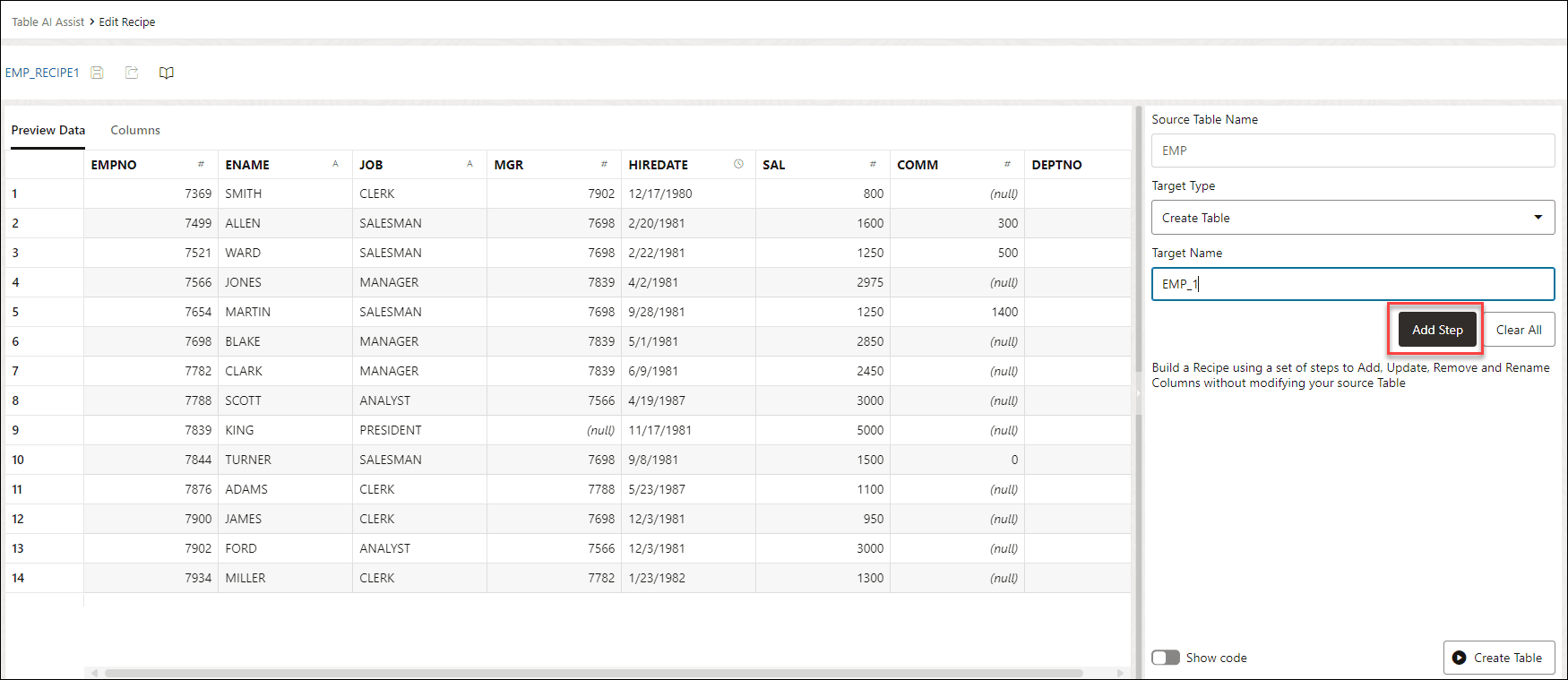

  2. 새 레시피를 생성합니다.
    1. + 새 레시피를 눌러 새 레시피를 생성합니다.
      소스 테이블을 수정하지 않고 열 추가, 업데이트, 제거 및 이름 바꾸기에 대한 일련의 단계를 사용하여 레시피를 작성할 수 있습니다.
    2. 소스 데이터에 대한 변경 사항을 보려면 대상 유형 및 대상 이름을 선택합니다.
      Table AI Assist 페이지의 오른쪽 패널에서 다음 필드 값을 지정합니다.

        이 예에서는 테이블 생성을 수행합니다.
      • 대상 이름: 새로 생성된 테이블 또는 뷰의 이름을 입력합니다. 테이블 또는 뷰는 대상 유형 드롭다운 필드의 선택 사항에 따라 다릅니다.
        이 예에서는 EMP_1을 봅니다.

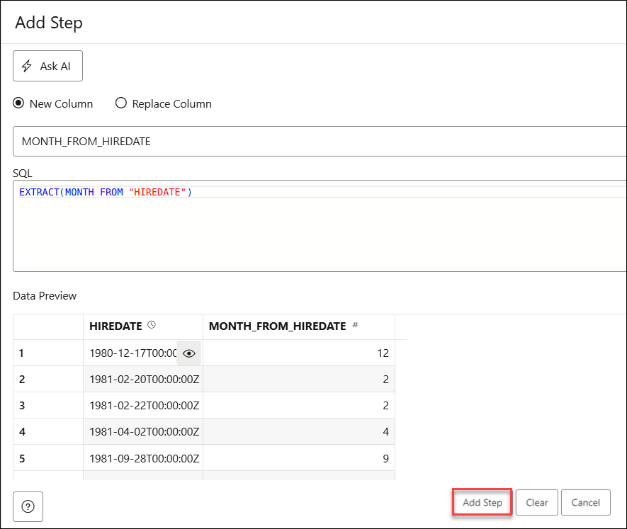

    1. 단계 추가를 눌러 소스 테이블 형식 데이터를 업데이트합니다.
    2. [단계 추가] 대화상자에서 다음 필드를 지정합니다.
      Column Action에서 다음 사용 가능한 작업 중 하나를 선택할 수 있습니다.
      • 추가 또는 바꾸기: 프롬프트 필드에서 툴이 생성하는 SQL 코드를 기반으로 소스 열의 데이터를 추가하거나 바꿀 수 있습니다. 열 추가 또는 열 바꾸기를 참조하십시오. 예를 들어, SALES_DATE를 YEAR로 바꾸고(날짜 데이터 유형으로 SALES_DATE를 가정) 프롬프트로 바꾸면 연도가 있는 SALE_DATE 열이 표시됩니다.
      • 제거: 소스 데이터에서 열을 제거할 수 있습니다. 열 제거를 참조하십시오.
      • 이름 바꾸기: 소스 열의 이름을 바꿀 수 있습니다. 열 이름 바꾸기를 참조하십시오.
      단계를 추가할 때 생성되는 필드는 선택한 열 작업에 따라 다릅니다.
      • Year from HIREDATE를 선택합니다.
      • Ask AI를 누릅니다.
      • 새 열을 눌러 새 열을 생성하고 HIREDATE의 연도 값을 저장합니다.
      • 레시피를 생성하려면 단계 추가를 누릅니다.

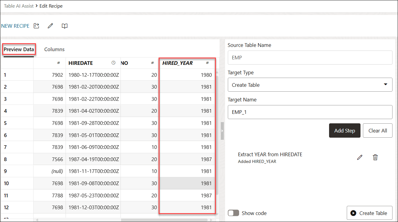

  5. 결과를 확인합니다
    1. [테이블 AI 도우미] 페이지의 기본 레시피 패널에서 새로 추가된 레시피를 볼 수 있습니다.
    2. 단계 추가, 소스 데이터 수정, 대상 테이블 또는 대상 뷰에 저장 및 데이터 미리보기 탭에서 업데이트된 데이터를 점진적으로 볼 수 있습니다.
      기울임꼴에서 새로 추가된 열 머리글을 볼 수 있습니다.

    고용 일자에서 추출된 "월"로 구성된 새 열을 추가하는 또 다른 작업을 수행해 보겠습니다.
