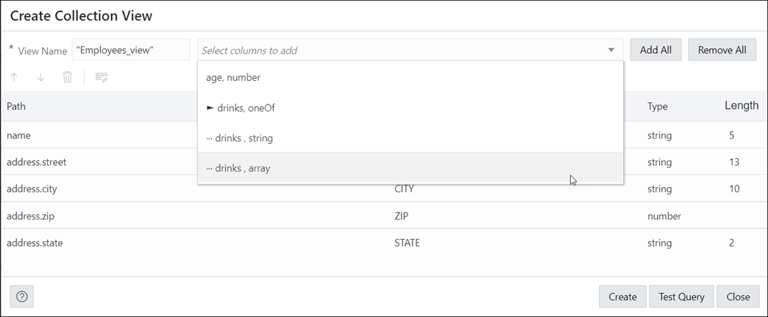

  1. JSON 페이지의 오른쪽 창에서 모음 뷰 아이콘 새 모음 뷰를 누릅니다.
  2. 다음 필드를 입력합니다.
    • 뷰 이름: 뷰의 이름을 입력합니다.
    • 추가할 열 선택: 사용 가능한 속성 목록을 보고 필요한 속성을 선택하여 한 번에 하나씩 추가하려면 이 필드를 누릅니다. 또는 모두 추가를 선택하여 모든 속성과 함께 모든 객체 및 배열을 추가합니다. 하나 또는 여러 개의 특성을 선택하고 위 또는 아래로 이동하여 결과 뷰에 배치합니다. 객체 및 배열은 모든 속성과 함께 이동되거나 삭제됩니다.
      각 열에 대한 Column Name 속성과 문자열 유형에 대해 Length 속성을 편집할 수도 있습니다. 숫자 속성(예: (10,2))에 대해 정밀도와 배율을 설정할 수 있습니다.
  3. 뷰를 생성하기 전에 질의 테스트를 눌러 DDL 문을 검토합니다.
    뷰를 생성하려면 생성을 누르고, 이전 화면으로 돌아가서 해당 속성을 변경하려면 정의를 누릅니다.
