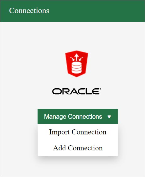

  2. Oracle Database 메뉴에서 연결을 선택합니다.
    주:
    스프레드시트 추가 기능을 설치한 후 연결을 처음 열면 시작 패널이 표시됩니다. 시작하기를 누르고 연결 관리를 시작합니다.
    연결 패널에는 기존 연결이 있는 경우 표시됩니다.

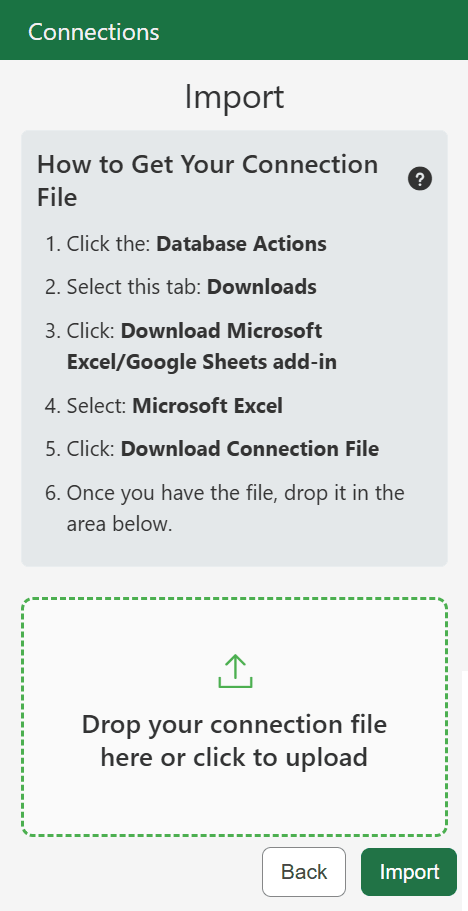

  3. 접속 관리를 누르고 접속 임포트를 선택합니다.
    가져오기 패널에는 연결 파일을 가져오는 방법에 대한 지침이 표시됩니다.
  4. 가져올 연결 파일을 선택합니다. 연결 파일을 여러 개 선택하여 추가 기능으로 가져올 수 있습니다.
    아래 영역을 눌러 로컬 시스템을 찾거나 연결 파일 또는 파일을 이 영역으로 직접 끌어 놓을 수 있습니다. 가져오기 패널에는 선택한 모든 연결이 표시됩니다.
  5. 임포트할 접속을 선택합니다.
  6. 임포트를 누릅니다.
스프레드시트 추가 기능은 선택한 연결을 임포트하고 연결 패널에 표시합니다.

새 접속 추가
접속 관리 메뉴에서 접속 추가를 선택하고 다음 정보를 지정하여 수동으로 새 접속을 생성할 수 있습니다. 그러나 연결 파일을 생성하고 가져오는 것이 더 편리하고 수동 입력 오류를 최소화하는 데 도움이 됩니다.
