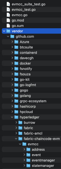

  6. fabric-chaincode-evm-release-0.4/emvcc/vendor/github.com/hyperledger로 이동합니다.
  7. /hyperledger 디렉토리에 fabric-chaincode-evm/evmcc 디렉토리를 생성합니다.
  8. 다음 폴더를 fabric-chaincode-evm-release-0.4/evmcc 디렉토리에서 fabric-chaincode-evm-release-0.4/evmcc/vendor/github.com/hyperledger/fabric-chaincode-evm/evmcc 디렉토리로 이동합니다.
    • /address
    • /event
    • /eventmanager
    • /mocks
    • /statemanager
    디렉토리 구조는 완료되면 다음과 유사합니다.
    이전 단계에서 설명한 수정된 디렉토리 구조를 보여주는 화면 캡처입니다.
  9. 최상위 레벨 fabric-chaincode-evm-release-0.4/evmcc 폴더를 .zip 형식으로 압축하고 이름을 바꿉니다. 다음 단계에서는 evmcc.zip를 예제 이름으로 사용합니다.

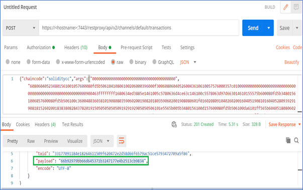

  1. Oracle Blockchain Platform에서 Solidity 스마트 계약을 배포하려면 REST 프록시 엔드포인트를 사용하여 이 두 개의 인수를 사용하여 배포된 EVM 체인코드를 호출합니다.
    --data-raw '{"chaincode":"<chaincodename>","args":["<zeroaddress>","<EVMbytecode>"]}'
    다음 예에서는 cURL을 사용하여 Solidity 스마트 계약을 soliditycc라는 이름의 Oracle Blockchain Platform에 배포합니다.
    curl -L -X POST 'https://<hostname>:443/restproxy/api/v2/channels/<channelname>/transactions' \
    -H 'Authorization: Basic dXNlcm5hbWU6cGFzc3dvcmQ=' \
    -H 'Content-Type: application/json' \
    --data-raw '{"chaincode":"soliditycc","args":["0000000000000000000000000000000000000000","608060405234801561....152d2820d3b5d784b3711119691d0029"],"timeout":0,"sync":true}'
  2. 트랜잭션의 응답 payload은 배포된 계약의 계약 주소입니다. 이 주소를 복사하여 저장합니다. 계약 주소는 스마트 계약 기능을 실행할 때 사용됩니다.
    페이로드 응답 필드의 스마트 계약 주소를 보여주는 API 호출 및 응답의 화면 캡처입니다.
    이 예에서 스마트 계약 주소는 66b92979bb66d645371b3247177e4b2513cb9834입니다.

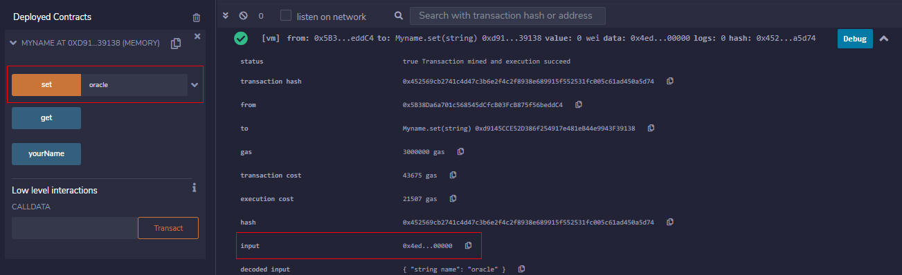

트랜잭션을 실행하려면 함수 실행의 해시를 획득해야 합니다. 이 작업을 수행하는 간단한 방법은 리믹스 IDE에서 함수를 실행한 다음 트랜잭션 로그에서 해시를 복사하는 것입니다.
  1. 리믹스 IDE에서 트랜잭션 배포 및 실행 패널을 엽니다. 계약 필드에서 계약이 선택되었는지 확인하고 배포를 누릅니다.
    배포하려는 Solidity 계약의 화면 캡처입니다.
    배포가 완료되면 계약이 배포된 계약 목록에 나열됩니다.
  2. 배포된 계약 목록에서 계약을 확장합니다. 스마트 계약 기능이 나열됩니다.
  3. 트랜잭션을 실행합니다. 제공된 예제에 대해 oracle을 입력한 다음 set을 누릅니다.
  4. 터미널 창에 트랜잭션 로그가 표시됩니다. 트랜잭션 로그가 최소화된 경우 로그를 눌러 확장합니다. 옆에 있는 아이콘을 눌러 input 필드(함수 실행 해시)의 값을 복사합니다. 이 값을 계약 주소와 동일한 위치에 저장하고 선행 0x를 제거합니다.
    완료된 트랜잭션 및 필드 값을 보여주고 함수 실행 해시 값을 포함하는 입력 필드를 가리키는 [배치] 페이지의 화면 캡처입니다.
  5. 함수 실행 해시 및 계약 주소가 있으면 원시 데이터 인수로 해시 및 주소를 사용하여 Oracle Blockchain Platform에서 설정된 트랜잭션을 실행할 수 있습니다.
