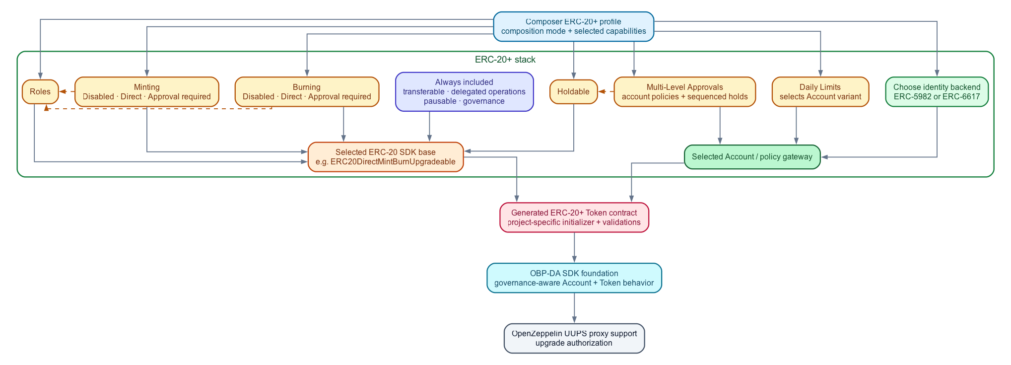

다음 다이어그램은 확장된 ERC-20 토큰 표준 구현의 기능을 보여 줍니다.
ERC-20+ 표준의 건축 다이어그램

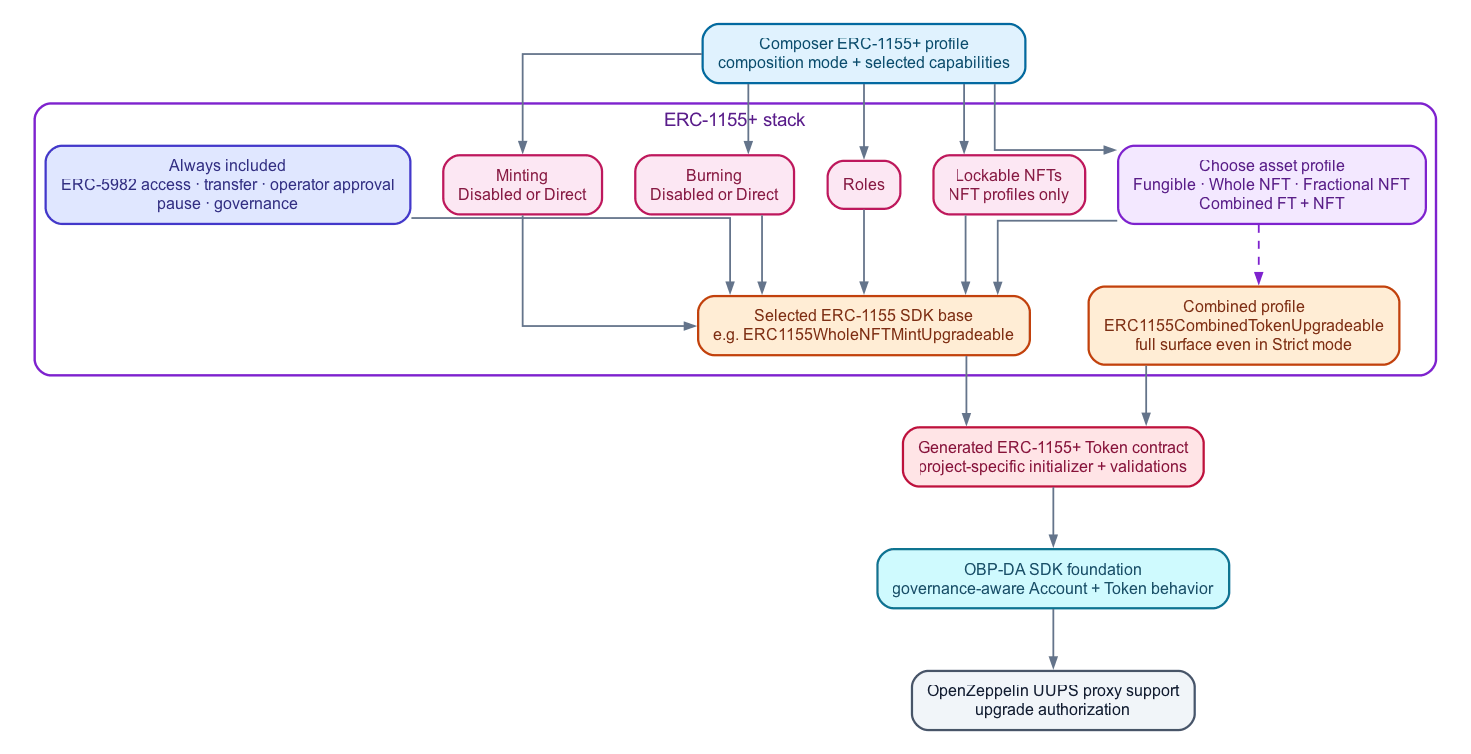

다음 다이어그램은 확장된 ERC-1155 토큰 표준 구현의 기능을 보여 줍니다.
ERC-1155+ 표준의 구조도
