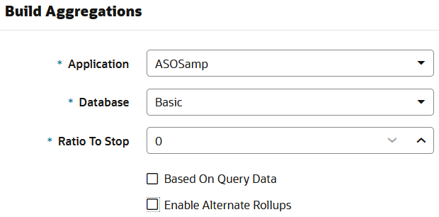

![작업 내 [집계 빌드] 대화상자의 이미지. 작업 내 [집계 빌드] 대화상자의 이미지.](img/jobs_build_aggregations_3.png)

- 홈 페이지에서 작업을 누릅니다.
- 새 작업 메뉴에서 집계 빌드를 선택합니다.
- 애플리케이션에 대해 애플리케이션을 선택합니다.
- 데이터베이스에 대해 큐브를 선택합니다.
- 선택적으로 정지할 비율에 0이 아닌 값을 입력합니다.
정지할 비율을 기본값 0으로 두면 설정된 정지 비율이 없음을 의미합니다.
큐브 사용자가 실행한 알려진 일반 유형의 질의가 없는 경우 큐브의 성장을 제한하여 성능을 향상하려면 이 옵션을 고려하십시오. Essbase는 집계된 큐브의 최대 성장이 주어진 비율을 초과하지 않아야 한다는 예외하에, 선택한 뷰를 집계합니다. 예를 들어, 큐브 크기가 1GB인 경우 총 크기를 1.2로 지정하면 결과 데이터 크기가 1GB의 20%를 초과할 수 없으며 총 크기는 1.2GB입니다.
- 질의 데이터 기반 체크박스를 선택하거나 지웁니다.
질의 데이터 기반 체크박스를 선택하면 Essbase는 사용자 질의 패턴 분석을 기반으로 정의된 뷰 선택을 집계합니다. 큐브 사용자가 일반적으로 비슷한 유형의 질의를 실행하는 경우 좋은 접근법입니다.
먼저 질의 추적을 사용으로 설정하지 않으면 이 체크박스는 아무 효과가 없습니다. 조회 추적에 대한 일반적인 정보는 사용을 기준으로 뷰 선택을 참조하십시오.
질의 추적을 사용으로 설정한 후 이 작업을 실행하기 전에 사용자 데이터 검색 패턴을 수집할 시간을 충분히 확보하십시오. 좋은 접근법은 가장 중요하고 오래 실행되는 질의 집합을 준비하고 질의 추적을 사용으로 설정하며 준비된 질의 집합을 실행한 다음, 이 작업을 실행하여 질의 추적을 기반으로 집계 뷰를 생성하는 것입니다.
질의 추적이 사용으로 설정된 동안 모든 레벨 조합에 대해 셀 검색 비용이 기록됩니다. 이 기록은 애플리케이션이 종료되거나 질의 추적을 해제할 때까지(MaxL 명령문 alter database <dbs-name> disable query_tracking 사용) 계속됩니다.
- 대체 롤업을 사용으로 설정할지 여부를 선택합니다.
큐브가 공유 멤버 또는 속성에 대한 대체 계층을 구현하는 경우 집계에 포함하려면 이 체크박스를 선택하십시오.
- 제출을 누릅니다.
