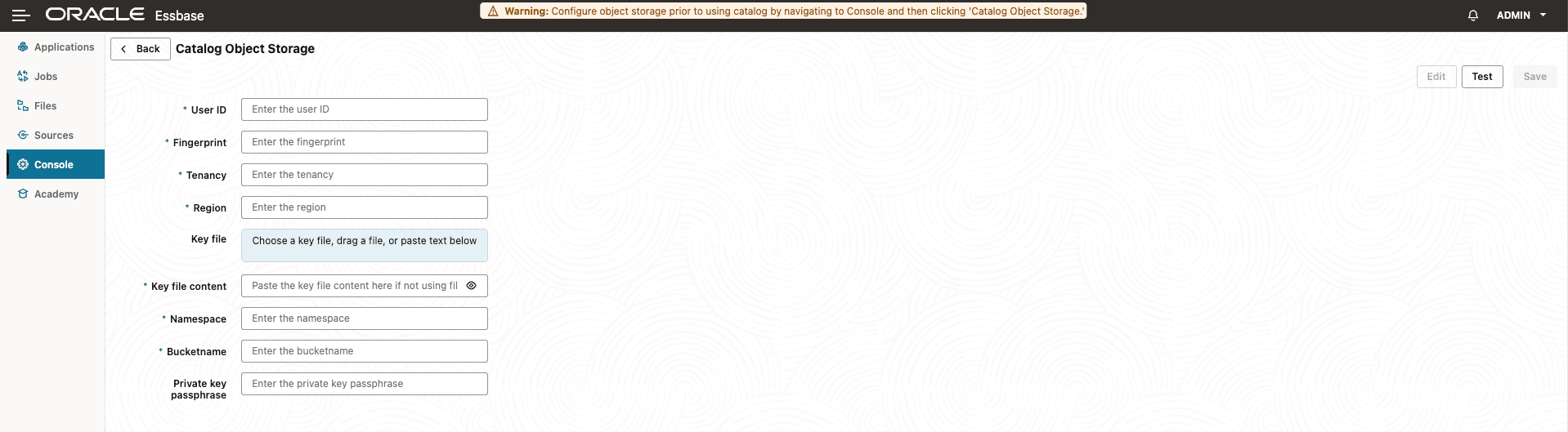

카탈로그 오브젝트 스토리지 구성
  1. Essbase 웹 인터페이스에 사인인합니다.
  2. 탐색 패널에서 콘솔을 누릅니다.
  3. 카탈로그 객체 스토리지를 누릅니다.
  4. 필드를 편집할 수 없는 경우 편집을 누릅니다.
  5. 필드에 OCI 정보를 입력합니다.
    필드 입력
    사용자 ID API 서명 키 및 프라이빗 키와 연관된 OCI 사용자의 OCID입니다. 사용자 이름 또는 전자 메일 주소를 입력하지 마십시오.
    지문 개인 키와 연관된 공용 API 키의 지문입니다. 지문, 사용자 ID 및 개인 키는 동일한 OCI 사용자 및 API 키에 속해야 합니다.
    테넌시 자율운영 AI 데이터베이스 인스턴스가 프로비전되는 OCI 테넌시의 OCID입니다.
    지역 오브젝트 스토리지 버킷에 대한 OCI 지역 식별자입니다(예: us-phoenix-1).
    키파일 프라이빗 API 서명 키 파일을 선택하거나 끌어옵니다.
    키 파일 콘텐츠 키 파일을 선택하지 않으면 BEGIN 및 END 행을 포함하여 PEM 전용 키의 전체 내용을 붙여 넣습니다.
    네임스페이스 버킷과 연관된 오브젝트 스토리지 네임스페이스입니다.
    버킷 이름 오브젝트 스토리지 버킷의 정확한 이름입니다. 버킷 URL 또는 OCID를 입력하지 마십시오.
    프라이빗 키 비밀번호 구문 키가 암호화된 경우 개인 키의 문장암호입니다. 키에 문장암호가 없는 경우 이 필드를 비워 둡니다.
    Essbase 웹 인터페이스 콘솔의 카탈로그 객체 저장영역 구성
  6. 키 파일 또는 키 파일 콘텐츠를 사용하여 개인 키를 제공합니다.
  7. 테스트를 누릅니다.
  8. 테스트가 성공하면 Save를 누릅니다.
구성이 저장된 후 Essbase는 Essbase 파일 카탈로그에 오브젝트 스토리지 버킷을 사용할 수 있습니다. 구성을 확인하려면 파일을 누르고 카탈로그를 엽니다.
