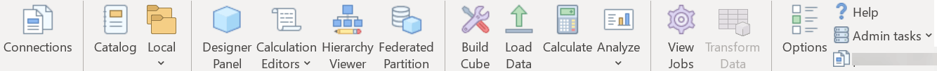

  11. [Cube Designer] 리본이 Excel에 표시되는지 확인합니다.
    Cube Designer 리본 이미지입니다.
