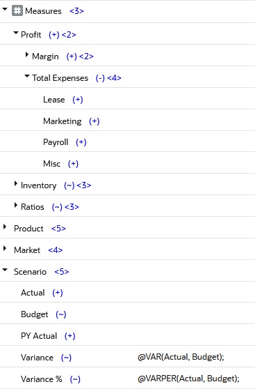

아래 그림과 같이 Sample Basic을 다음과 같이 변경했다고 가정합니다.
  • 측정 차원의 총 비용 아래에 하위, 임대를 추가했습니다.
  • 시나리오 차원에 하위 PY Actual을 추가했습니다.
그림 24-3 수정된 측정 및 시나리오 치수
수정된 측정 단위 및 시나리오 차원이 포함된 샘플 기본 개요 섹션
1000 및 2000의 데이터 값이 각각 Budget -> Total Expenses for Colas 및 Root Beer로 로드되었다고 가정합니다. 이 값은 각 비용 범주에 할당되어야 하며, PY 실제에서 발생한 총 비용의 누락되지 않은 하위 항목을 기반으로 값을 균등하게 분산해야 합니다. 할당된 값은 가장 가까운 달러로 반올림해야 합니다.
