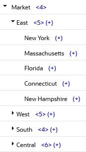

예를 들어, 아래 이미지는 Sample.Basic 데이터베이스에서 Market 차원의 멤버 간의 관계를 보여줍니다. East 값을 계산하기 위해 뉴욕, 매사추세츠, 플로리다, 코네티컷 및 뉴햄프셔에 대한 값이 추가됩니다. Market의 총 값을 계산하기 위해 East, West, South 및 Central의 값이 추가됩니다.
그림 16-1 시장 차원 구성원 간의 관계
Market 차원의 계층은 동부 미국 도시가 동부 지역으로 롤업되는 방식과 모든 지역(동부, 서부, 남부 및 중부)이 시장에 롤업되는 방식을 보여줍니다.
마켓의 하위 멤버가 상위 값을 가져오기 위해 추가되는 이유는 해당 멤버 통합 연산자가 (+)로 설정되어 있기 때문입니다.
