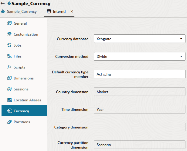

  3. 기본 및 통화 큐브가 아직 연결되지 않은 경우 해당 큐브를 연결합니다. Interntl 큐브 컨텍스트의 다음 이미지는 Sample_Currency.Interntl에 이미 Xchgrate라는 연결된 통화 큐브가 있음을 보여줍니다.
    통화 큐브 Xchgrate에 연결되어 있음을 보여주는 Interntl 큐브 컨텍스트 이미지입니다.
