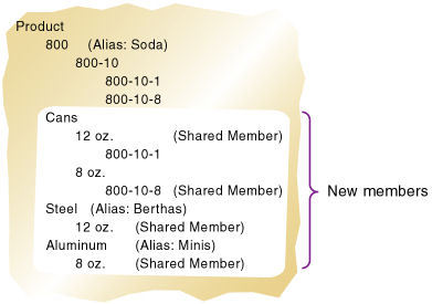

이 차원 빌드 예제의 목표는 패키지 유형 (캔)뿐만 아니라 포장재 (알루미늄 캔과 강철 캔의 판매 비교)에 의한 분석을 가능하게하는 계층 구조를 구축하는 것입니다. 의도된 계층은 다음과 같습니다.
그림 14-20 샘플 개요: 다양한 레벨의 여러 롤업
이 이미지는 제품 차원의 여러 레벨에서 새 공유 멤버를 보여줍니다.

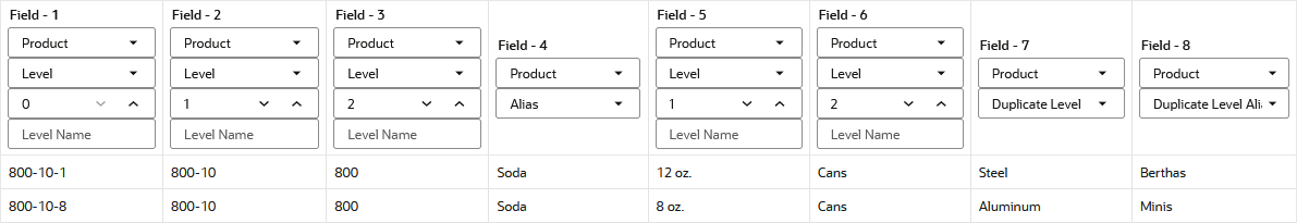

레벨이 빌드 메소드를 참조하는 다음 차원 빌드 규칙은 예제에서 계층을 빌드합니다.
그림 14-21 샘플 규칙: 레벨 참조를 사용한 다중 롤업
레벨 참조 빌드 방법을 사용하여 다중 롤업을 생성하기 위한 차원 빌드 규칙입니다.
