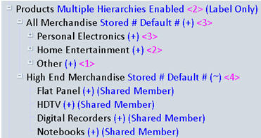

  • 물리적 지우기의 경우에만 영역의 멤버가 대체 계층의 상위 레벨 멤버일 수 있습니다.
    예를 들어, 평면 패널, HDTV, 디지털 레코더 및 노트북(하이엔드 상품의 공유 레벨 0 하위 항목)을 지정하는 것과 동일한 하이엔드 상품을 지정할 수 있습니다.
    이 이미지는 이미지 앞의 텍스트에 설명된 아웃라인을 보여줍니다.
    다음 두 MaxL 문은 동일한 결과를 생성합니다.
    alter database appname.dbname clear data in region '{High End Merchandise}';
    alter database appname.dbname clear data in region '{[Flat Panel],[HDTV],[Digital Recorders],[Notebooks]}';
    데이터를 논리적으로 지울 때 대체 계층에서 멤버를 지정하려면 하위 멤버 MDX 함수를 사용합니다.
    주:
    영역에 대체 계층의 상위 레벨 멤버가 포함된 경우 성능이 저하될 수 있습니다. 이 경우 레벨 0 멤버만 사용하는 것이 좋습니다.
