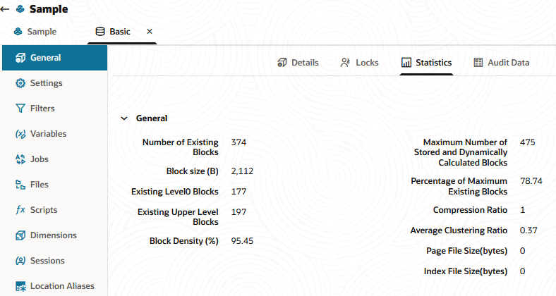

Essbase 웹 인터페이스 또는 MaxL을 사용하여 잠재적 및 실제 데이터 블록 수와 데이터 블록 크기를 포함한 큐브에 대한 정보를 봅니다.
큐브의 저장 영역 통계는 저장 영역 > 통계에서 사용할 수 있습니다. 이미지에서는 기존 블록 수(374), 블록 크기(B) 2,112, 기존 레벨0 블록(177) 등을 포함하여 큐브 샘플 기본에 대한 이러한 통계 중 일부를 표시합니다.
MaxL을 사용하여 블록 통계를 보는 것과 동일한 명령문은 다음과 같습니다.
query database appname.dbname get dbstats data_block;
