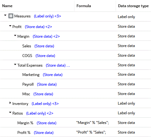

아래 계층에 표시된 것처럼 동적 계산 태그가 지정된 멤버가 없으며 측정항목 차원의 비율 아래에 있는 온스당 이익 멤버가 계산에 포함되지 않는다고 가정합니다.
그림 24-4 측정 치수
Sample Basic과 유사하지만 온스당 이익 및 동적 계산이 없는 차원을 측정합니다.
