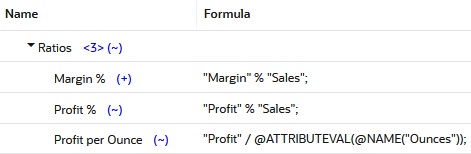

다음 이미지는 Sample.Basic 큐브의 측정항목 차원을 보여줍니다. Margin %, Profit % 및 Profit per Ounce 멤버는 적용된 공식을 사용하여 계산됩니다.
그림 17-1 온스당 마진 %, 수익 % 및 이익 계산
배합표가 마진 %, 이익 % 및 온스당 이익 멤버에 적용되는 계정 차원의 계층입니다.
