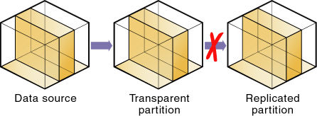

복제된 분할 영역 대상으로 사용하는 영역은 투명 분할 영역 소스에서 가져올 수 없으므로 그림과 같이 투명 분할 영역 위에 복제된 분할 영역을 만들 수 없습니다.
그림 9-4 잘못된 복제 파티션
이 이미지는 복제된 분할 영역 대상에서 투명한 분할 영역 소스의 데이터를 포함할 수 없는 방법을 보여줍니다.
