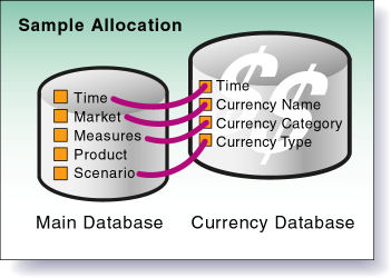

Essbase 통화 변환 애플리케이션에서 기본 데이터베이스(큐브)는 두 개 이상의 슬라이스로 나뉩니다. 한 슬라이스는 로컬 데이터의 입력을 처리하고 다른 슬라이스는 공통 통화로 변환된 입력 데이터의 복사본을 보유합니다.
Essbase는 통화 변환에 필요한 환율을 별도의 통화 큐브로 보유합니다. 필요한 태그를 지정한 후 기본 큐브에서 Essbase에 의해 자동으로 생성되는 통화 큐브 아웃라인은 일반적으로 지정된 변환율을 기본 큐브의 섹션에 매핑합니다. 통화 큐브가 생성된 후에는 다른 Essbase 큐브처럼 편집할 수 있습니다.
기본 큐브의 시장 차원이 통화 큐브의 통화 이름에 매핑됩니다. 기본 큐브의 측정항목 차원이 통화 큐브의 통화 범주에 매핑됩니다. 기본 큐브의 시나리오 차원이 통화 큐브의 통화 유형에 매핑됩니다.
