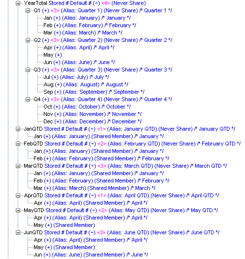

시간 누계 및 플로우 척도에 대한 대체 계층의 제한 사항
대체 계층이 합산 저장영역 시간 차원에 사용되는 경우 계정 차원에서 플로우 및 시간 누계 태그를 사용할 때 다음 제한 사항이 적용됩니다.
  1. 대체 시간 계층 간의 공유 레벨은 레벨 0이어야 합니다.
  2. 대체 시간 계층에서 공유 레벨의 멤버 순서는 모든 대체 계층에서 동일해야 합니다.
  3. 저장된 멤버에 대한 공유 수는 이전 동위 멤버의 공유 수를 초과하지 않아야 합니다. 이전 동위 멤버는 동일한 세대에서 발견된 아웃라인의 이전 저장된 멤버를 의미합니다.
    예를 들어, 다음 연도 차원을 고려합니다. 4월(3)의 공유 수가 3월(1)의 공유 수보다 크므로 대체 계층은 유효하지 않습니다.
    공유 멤버를 포함하는 대체 계층이 있는 연도 차원을 보여주는 개요입니다.
