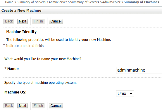

  13. 잠금 및 편집을 누른 다음 [신규]를 눌러 adminmachine이라는 새 시스템을 추가합니다. Machine OS를 Unix로 설정하고 Next를 누릅니다.
    WebLogic 콘솔에서 새 시스템 워크플로우 생성의 시스템 ID 섹션

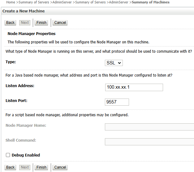

  14. Node Manager 유형을 SSL로 설정하고, Listen Address를 VIP(가상 IP) 주소로 설정하고, 포트를 9557로 설정합니다. [마침]을 누릅니다.
    WebLogic 콘솔에서 새 시스템 워크플로우 생성의 노드 관리자 속성 섹션
