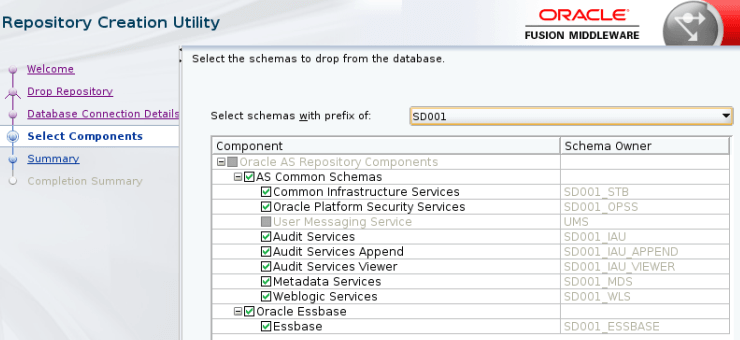

  6. Select Components 페이지에서 삭제할 스키마에 대한 올바른 스키마 접두어를 신중하게 선택해야 합니다.
    Repository Creation Utility, Select Components 페이지 접두어가 SD001인 Essbase RCU 스키마가 삭제되도록 선택되었습니다.
    다음을 누르고 확인을 눌러 확인합니다.
