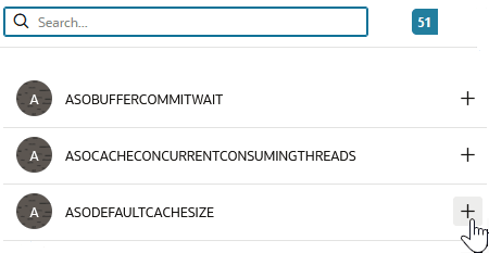

  3. 속성을 추가하려면 추가를 누릅니다.
    목록을 스크롤하거나 속성을 검색합니다.
  4. Redwood 추가 아이콘 이미지.을 눌러 목록에 속성을 추가합니다.
    애플리케이션 구성 인터페이스의 검색 요소: 구성 속성 옆에 있는 +를 눌러 추가합니다.
