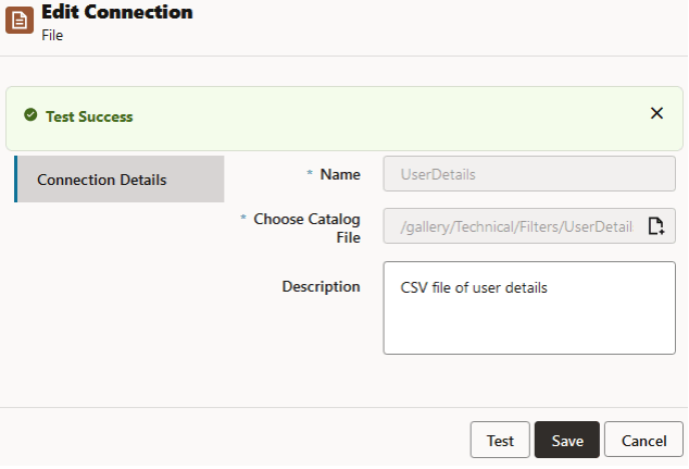

접속 생성을 누르고 접속 유형에 대해 파일을 선택합니다.
접속 이름을 입력합니다(예: UserDetails).
소스 데이터 파일의 카탈로그 위치를 찾아봅니다.
선택적 설명을 입력합니다(예: CSV file of user details).
테스트를 눌러 접속을 검증하고, 성공할 경우 저장을 누릅니다.
![Essbase 서버 카탈로그의 파일에 대한 접속을 생성하기 위한 [접속 생성] 대화상자. 이름: UserDetails, 카탈로그 파일의 경로: /gallery/Technical/Filters/UserDetails.csv, 설명: CSV file of user details Essbase 서버 카탈로그의 파일에 대한 접속을 생성하기 위한 [접속 생성] 대화상자. 이름: UserDetails, 카탈로그 파일의 경로: /gallery/Technical/Filters/UserDetails.csv, 설명: CSV file of user details](img/conn-cretypefile2.png)
접속이 성공적으로 생성되었으며 접속 목록에 표시되는지 확인합니다.
