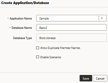

Essbase 웹 인터페이스에서 새 큐브를 생성하려면
  1. 고급 사용자 또는 서비스 관리자로 Essbase로 로그인합니다.
  2. 홈 페이지에서 생성을 누릅니다.
    생성이 강조 표시된 Redwood 인터페이스의 생성 버튼 이미지
  3. 기존 애플리케이션의 이름을 선택합니다.
  4. 새 큐브 이름을 입력합니다.
  5. 큐브 유형, 합산 저장영역 또는 블록 저장영역을 선택합니다.
  6. 멤버 이름 복제를 허용하고 시나리오를 사용으로 설정할지 여부를 선택합니다.
    애플리케이션에 대해 Sample이 선택되고 데이터베이스에 대해 Basic2가 입력된 Create Application/Database 대화상자의 이미지입니다. 데이터베이스 유형이 블록 스토리지이고 [중복 멤버 이름 허용] 및 [시나리오 사용]이 선택되지 않았습니다.
  7. 저장을 누릅니다.
